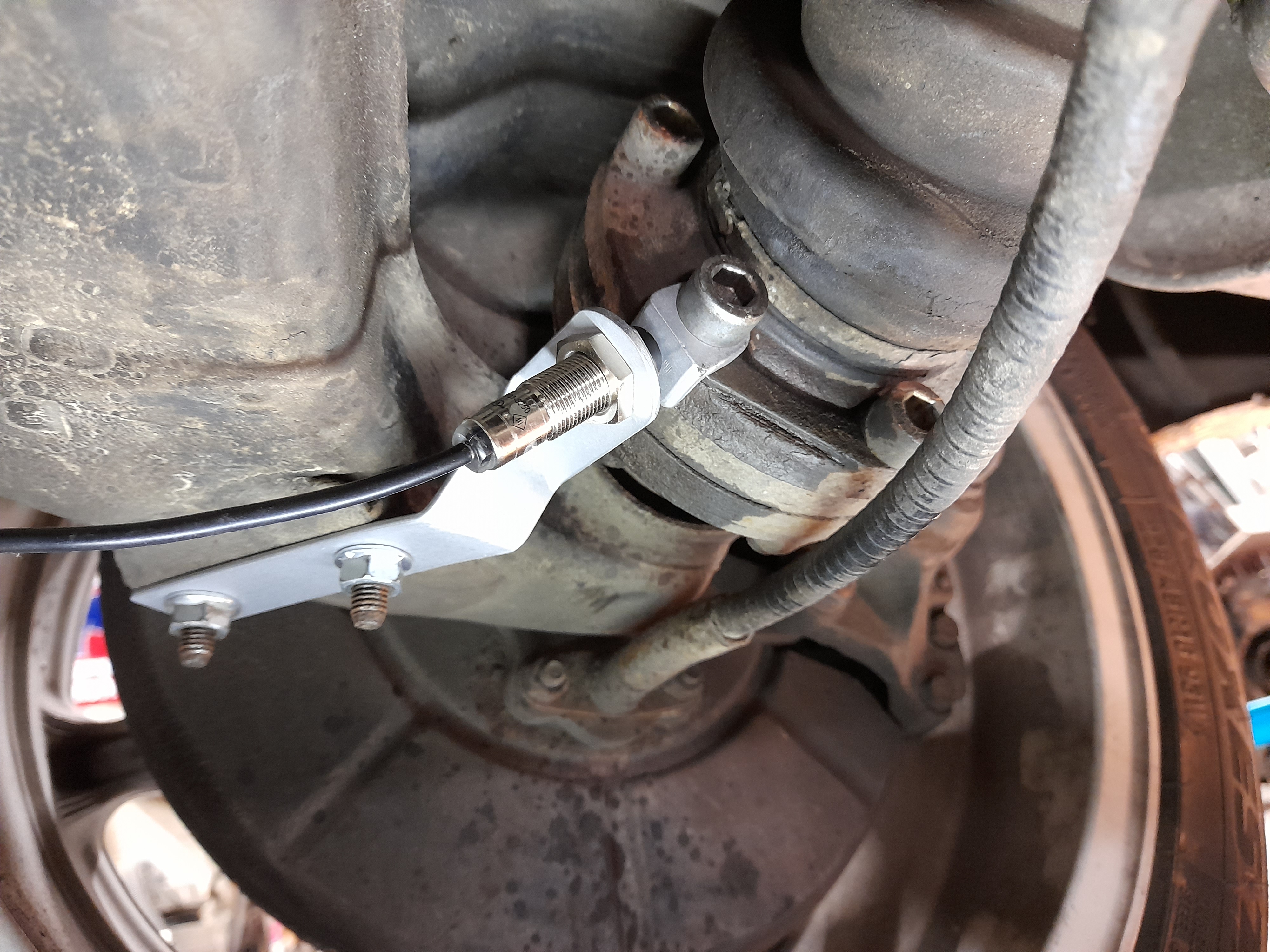

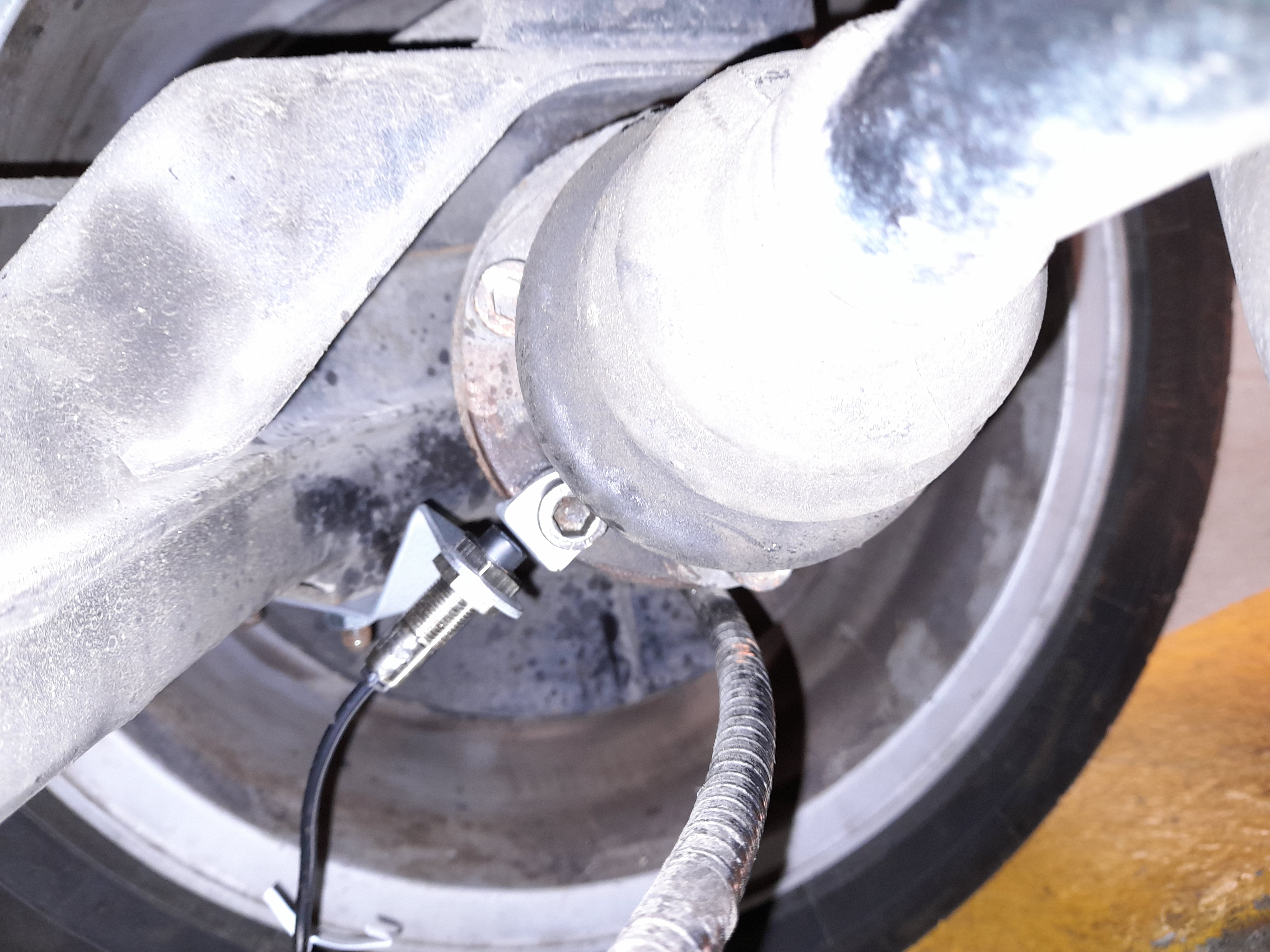

Pour tout vous dire, on pratique en famille depuis quelques années les rallyes de navigation/ régularité, et rallyes cartographiques. Oui, ces rallyes au roadbook bizarres dans lesquels il faut respecter exactement le parcours défini par l’organisateur en décryptant des informations surtout pas claires mais toujours piégées. Et en plus il faut faire ça dans un temps imparti, parfois en respectant des moyennes qui changent…
Bref, il faut pour pratiquer cette gymnastique intellectuelle correctement, être équipé d’un « tripmeter » c’est-à-dire un moyen de mesurer la distance parcourue par la voiture avec une précision de l’ordre du mètre. Il faut pour cela installer une sonde magnétique qui va compter les tours de roues et renvoyer l’info au trip.
Je me suis donc lancé sur l’installation de la sonde cet hiver, et ça s’est plutôt bien passé :
Pour le positionnement de la sonde et l’ajout d’une petite masse métallique que la sonde va détecter à chaque tour de roue

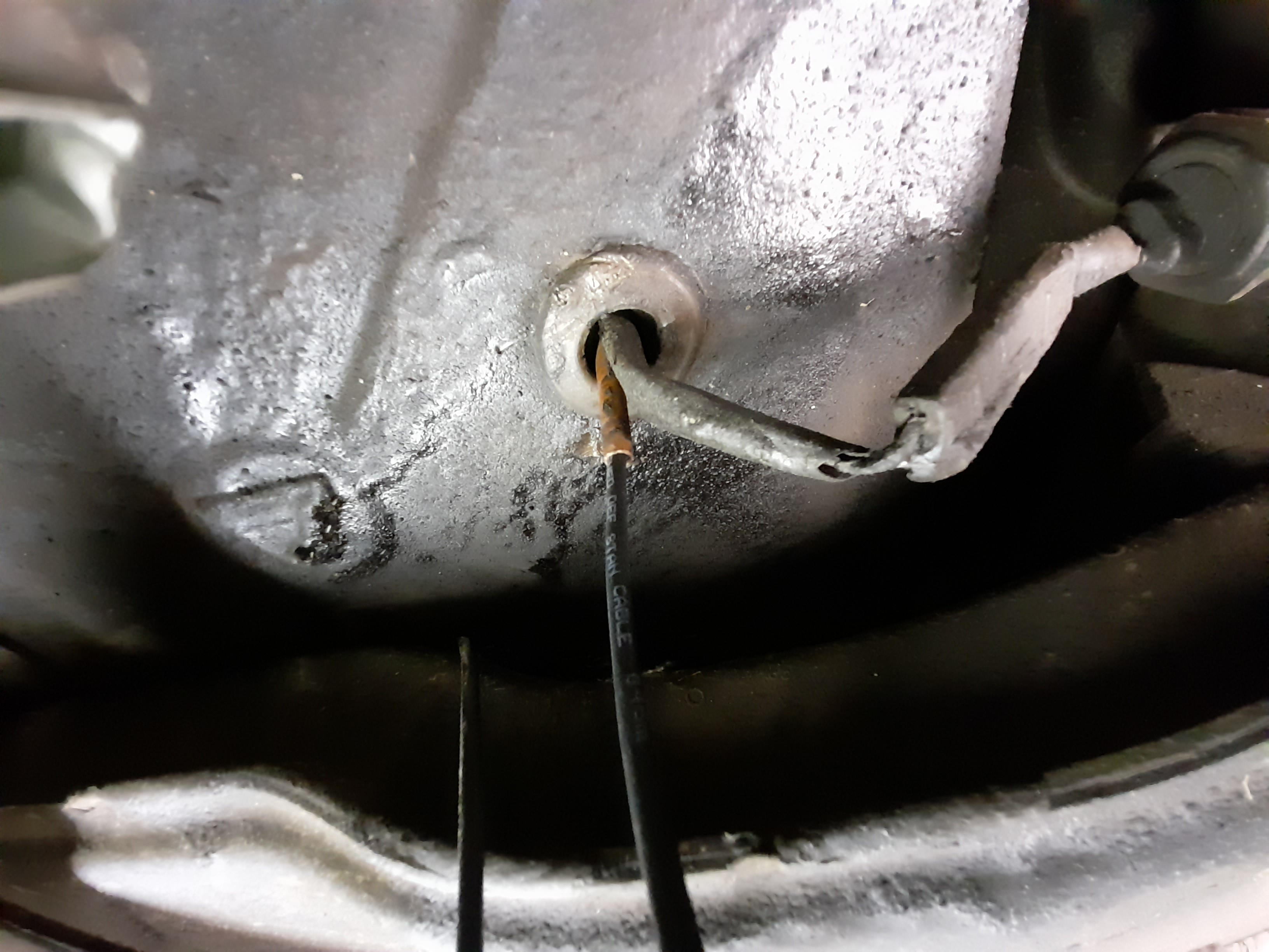

Et le passage du câble dans l’habitacle jusqu’à l’avant pour connecter au Trip
Il y a déjà un câble qui rentre dans l’habitacle à ce niveau-là sous les sièges arrière, je profite du passage.

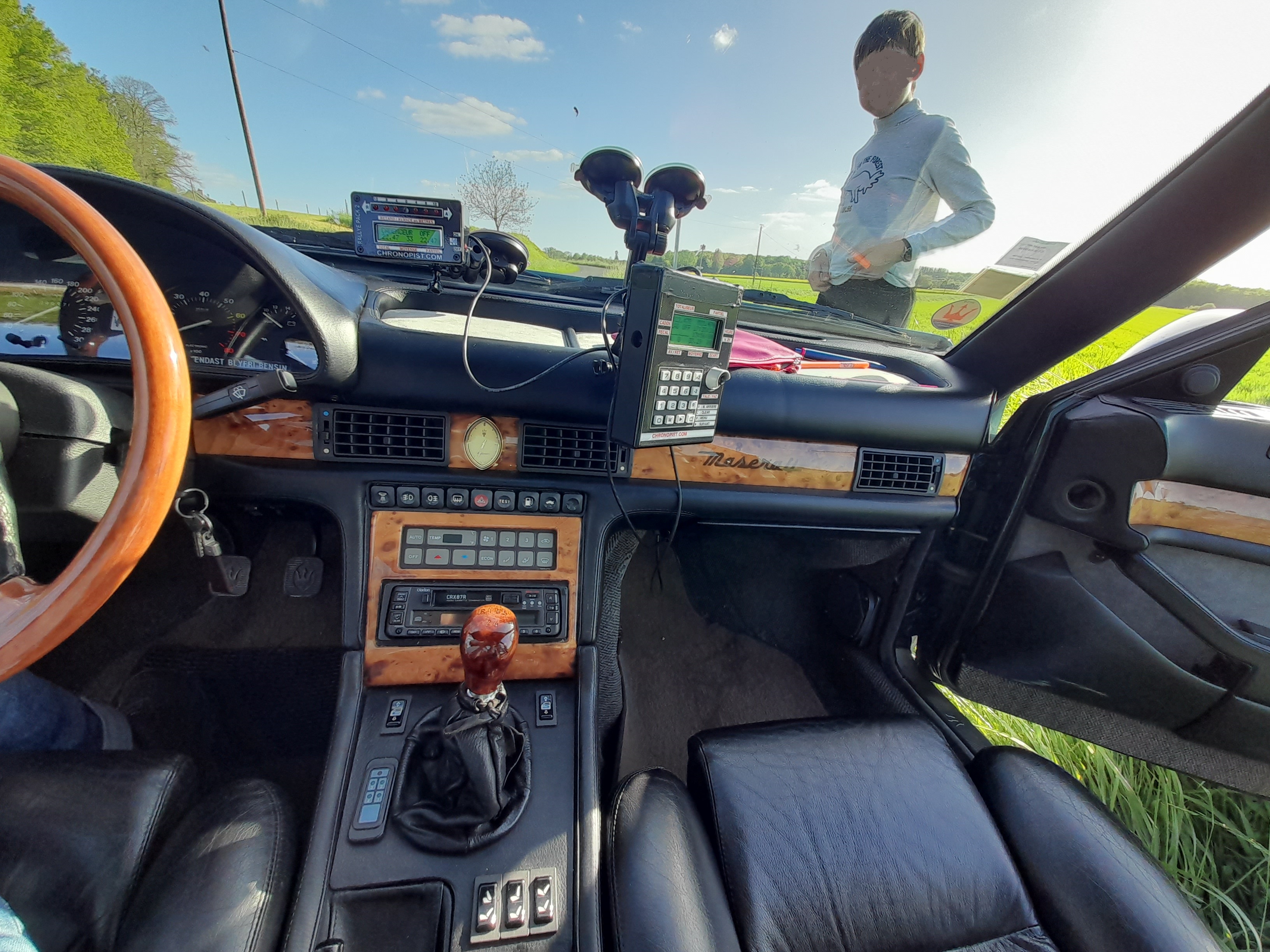

Une fois le matériel installé, ca donne ça. Evidemment rien de fixe, tout est monté sur ventouses et démontable.
Désormais, la 430 nous servira pour les rallyes un peu loin de chez nous, et va seconder la vaillante Simca 1100 que nous utilisons depuis 8 ans.

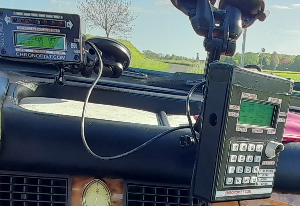

Matos de VHRS fabriqué dans la Drôme par un prof de mon Lycée. ;)

joeley a écrit : mer. 19 juin 2024 12:55 Matos de VHRS fabriqué dans la Drôme par un prof de mon Lycée. ;)
Super matos le Chronopist, qui a mis un mega coup de vieux à tout ceux qui le précédaient, les trip mécaniques bien sur, mais aussi les Terratrip et autres.
Il fait à la fois tripmeter et cadenceur programmable, super facile à utiliser. Et le petit plus : le second ecran pour que le pilote ait les infos sous les yeux c'est hyper pratique.
On ne se sert pas de la moitié des fonctionnalités à chaque rallye mais il est top.
Le site internet date de la préhistoire mais le gars qui est derriere tout ca est super réactif quand on a besoin de lui.

Je précise que pour commencer en navigation/carto, pas besoin de tout ce matériel, il y a des appli sur smartphone qui sont précises à 5m près, c'est largement suffisant (Gpstrip2.4), avec un chrono en plus ca suffit.
C'est uniquement quand on passe en régularité avec les changements de moyenne, que là ca se complique et qu'il vaut mieux être un peu équipé.
