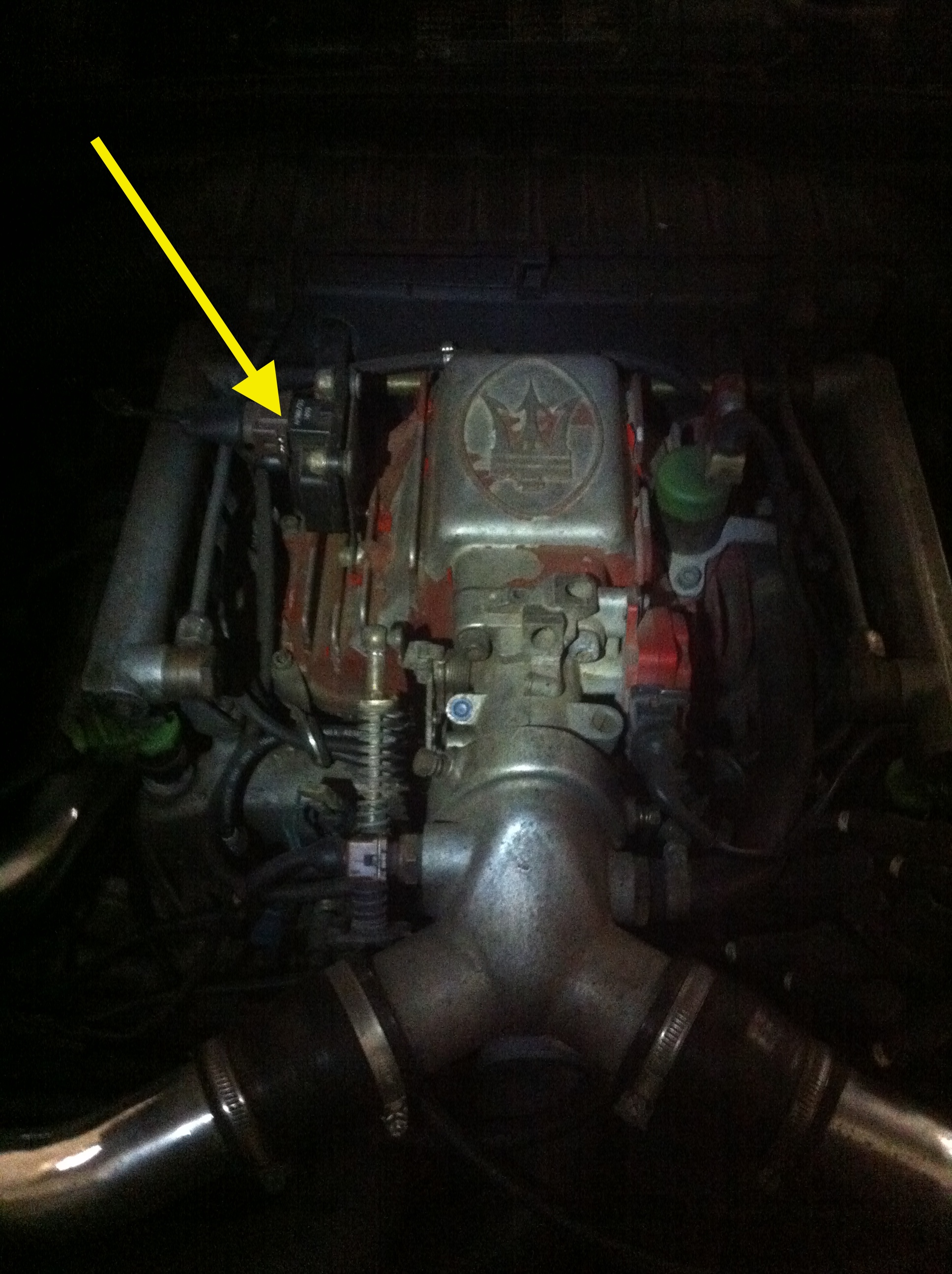

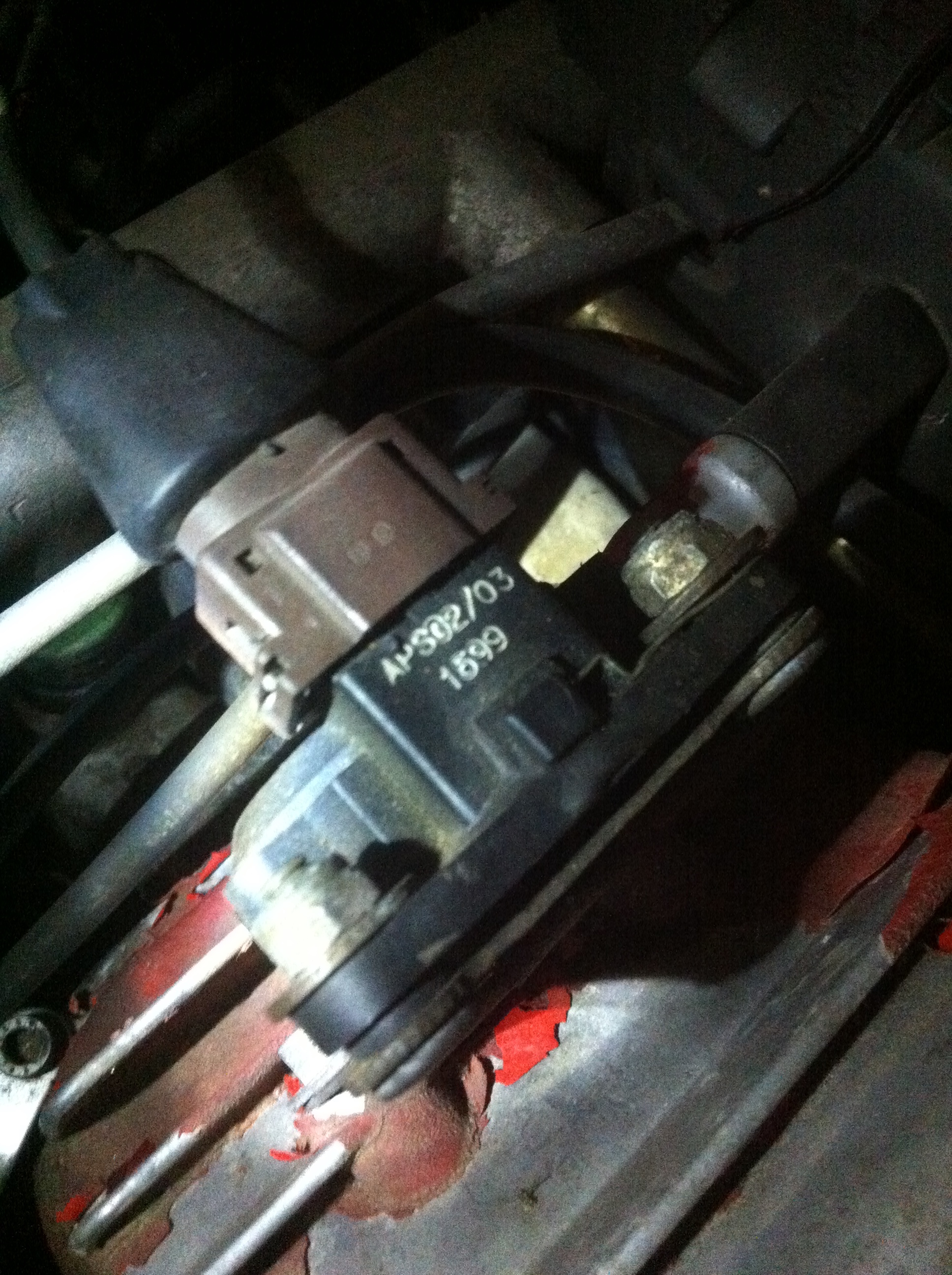

Ah si, une idée (en fait deux): Il est possible qu'une alarme, même déconnectée, foute le bazar en coupant le circuit,
mais si tu dis que ca pete un peu, à priori pas ça.
Sinon le capteur de pression absolue HS, ça m'est arrivé, il ne se passe plus rien, car le système n'a plus l'info de la pression atmosphérique.
Ca fait comme une panne sèche, le moteur ne démarre pas.
En général il se trouve en haut à gauche du plenum, et ça ne coûte que quelques euros... Dessus c'est marqué APS... (Absolute
Pression Sensor):
Bref mon intervention ne sert à rien....
Bon courage pour la suite. Visiblement tu as déjà bien avancé...
Pression Sensor):
