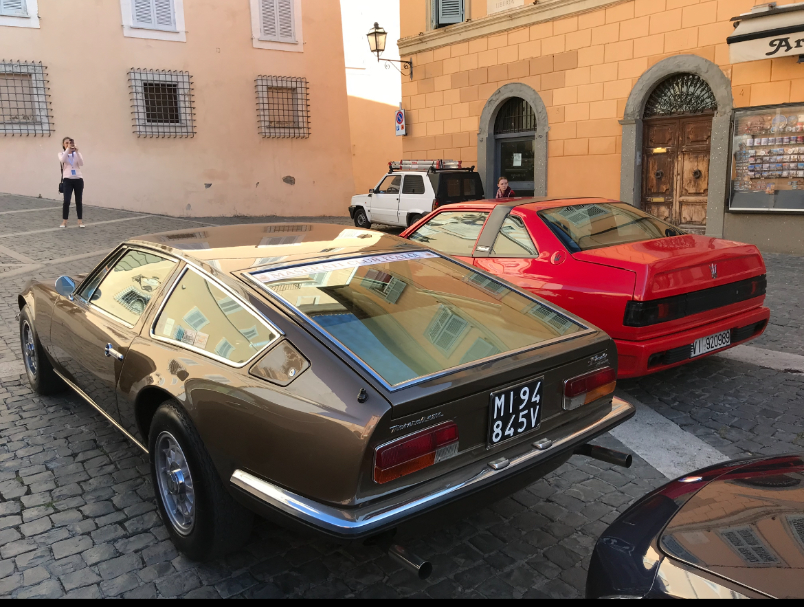

Une marrone Colorado que j’avais vue en 2019 lors d’une sortie du Club Italia (ottobrata Romana) . Mais c’était une 4700 :

Une 4.7 équipée de jantes Starbust 15"!
C'est vrai que le marrone colorado est très élégant sur l'Indy comme sur la Ghibli 👍

Le propriétaire a probablement changé les roues parce qu'il les trouvait plus esthétiques.
Par contre ce type de modification n'est pas du tout aisé, car les roues n'ont pas la même épaisseur au niveau des goujons entre les Borrani à flasque alu de 14" (ou les roues à fils Borrani de 15") et les Campagnolo en magnésium de 15".
En pratique, obligation de changer les goujons, opération délicate car ils sont fixés par écrasement de leur extrémité arrière sur l'arrière du moyeu, ou carrément changer les moyeux!

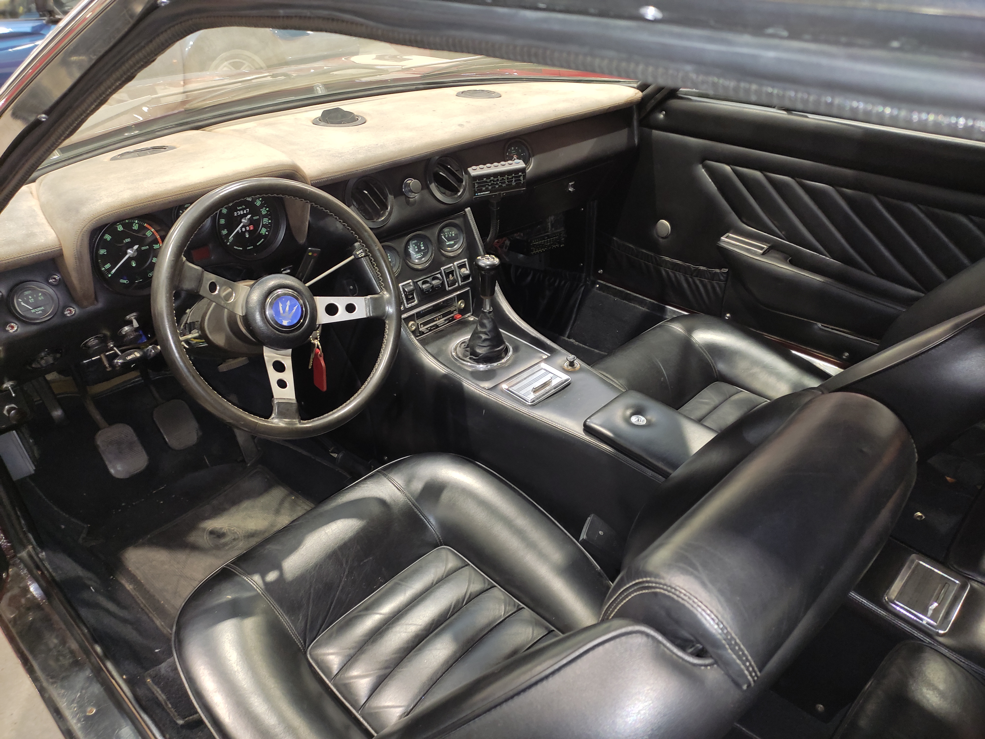

Intéressant cet intérieur qui a l'air en bon état. On dirait le coloris "Senape" comme sur la mienne.
Des questions pour Lorenzo et les spécialistes Indy :
Je note l'allume cigare planté à droite du cendrier :shock: c'est typique des 4.9 ça ?
Autre détail, le voyant rouge rectangulaire sous le mano d'huile : Je le vois sur la 4.7 America noire vue il y a un mois au Mesnil St Denis, mais je n'avais vu ça dans aucune autre jusqu'à présent. Serait-ce une contrainte pour l'export US ou un truc du genre ?

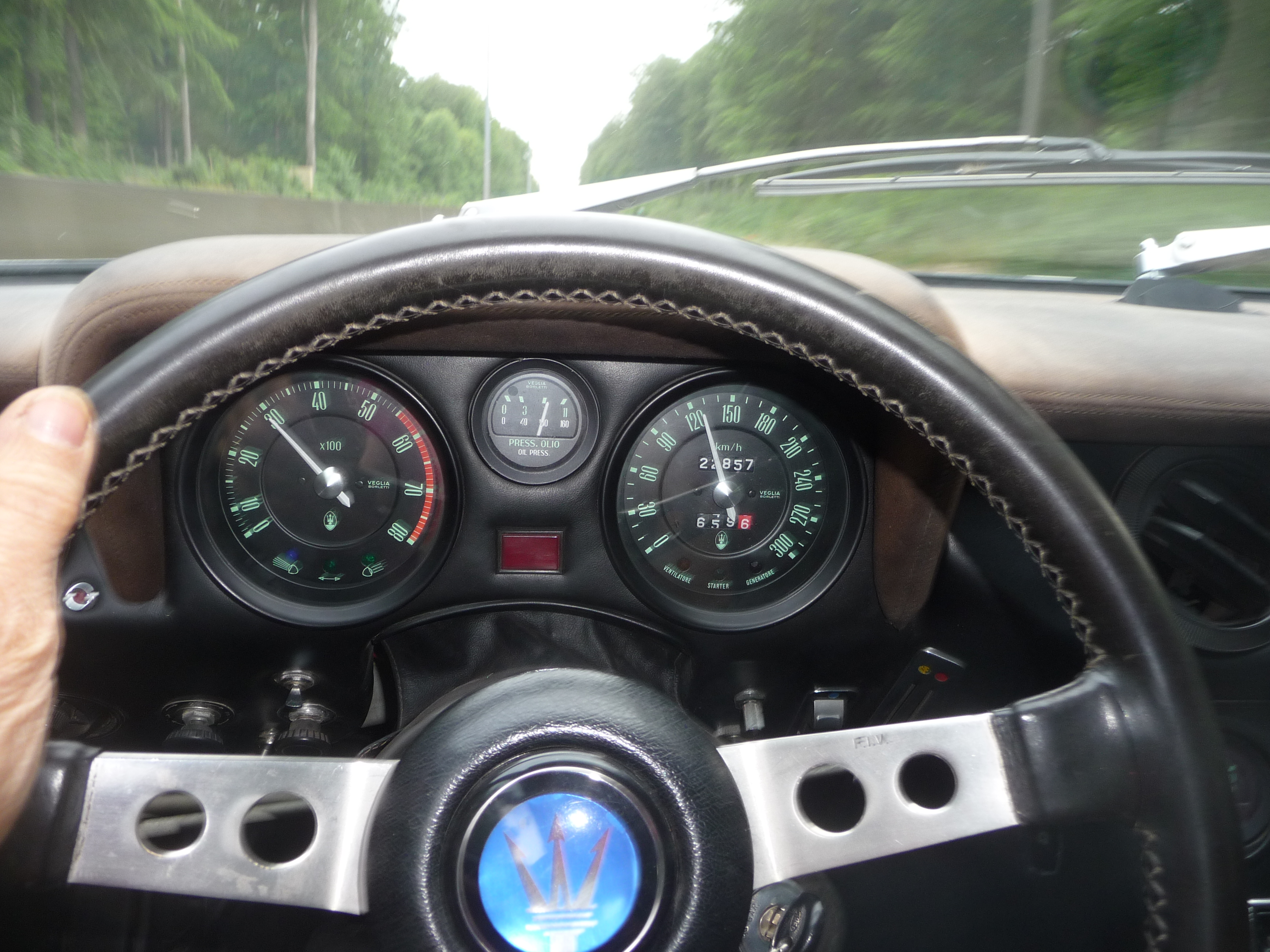

Voici l'intérieur de mon Indy 4900 "européenne".
Le tdb est significativement différent des versions antérieures 4200 et 4700, et le volant est spécifique pour l'Europe.
Le voyant rouge est le voyant d'alerte de manque de pression dans le circuit de freinage LHM des 4900 (et voyant de frein à main).
Par contre je ne sais pas si c'est aussi le voyant de freinage pour les 4700.
L'allume-cigares est bien à la bonne place.

Hé Oui, c'est le voyant de bouclage des ceintures de sécurité déjà obligatoire aux US à cette époque :roll:

Le voyant rouge rectangulaire est bien le voyant d'alerte de pression LHM / frein à main.
Sur les Indy 4.2 et 4.7 c'est un voyant rond.
Le voyant carré de la 4.9 se retrouve aussi sur les Khamsin, Bora et certaines Merak il me semble.

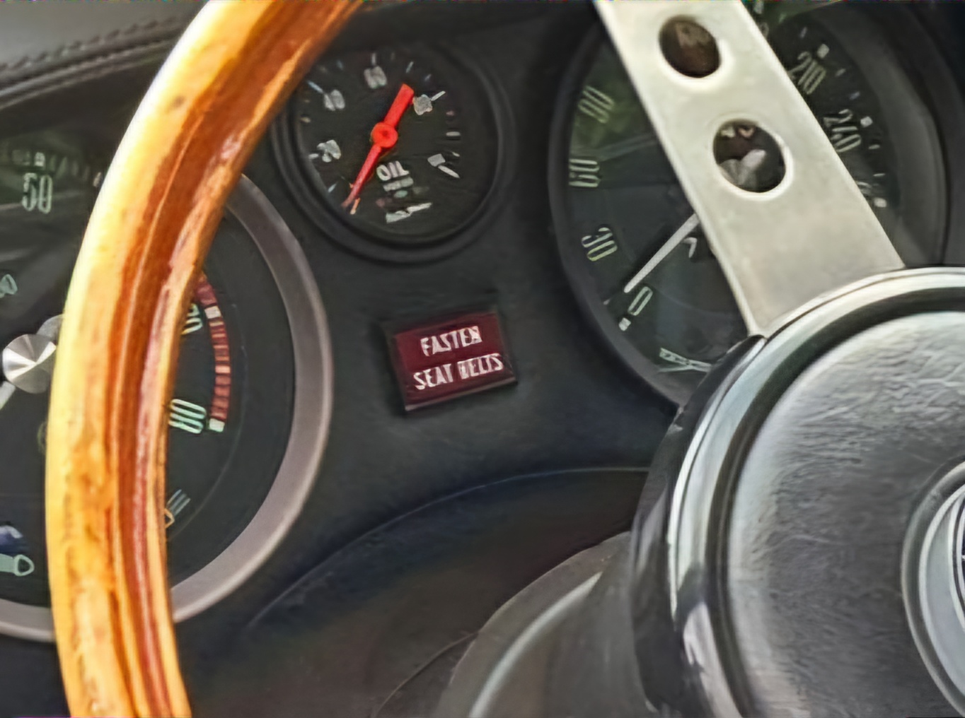

Voyant multi usage ...
Là c'est bien pour les ceintures

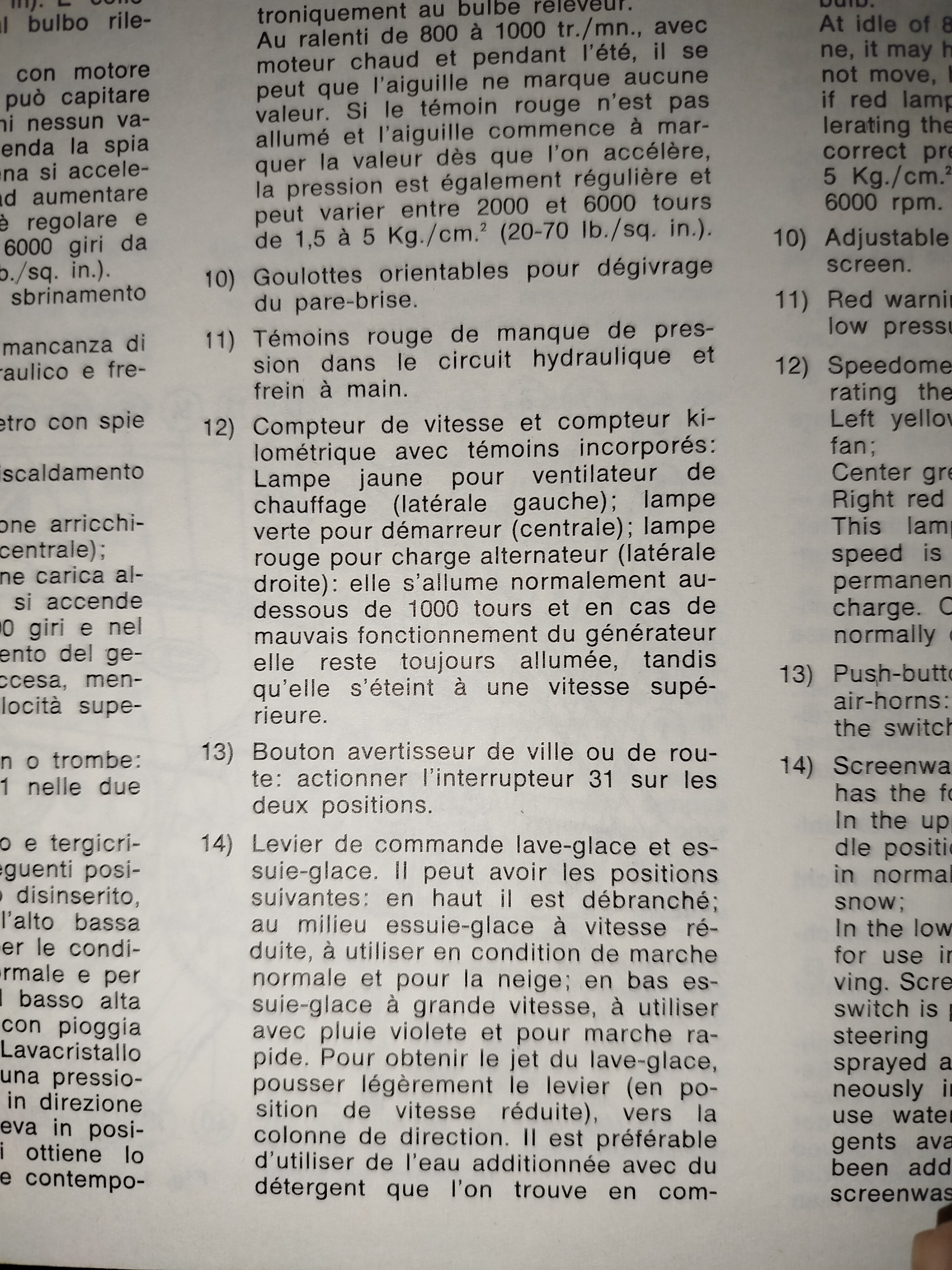

Très étrange...
Version US ou bidouillage?
Voici ce qui est indiqué pour la 4900 sur mon manuel de service et entretien (c'est un original), voyant 11: pas de confusion possible.
Et pourtant c'est le volant à centre US sur l'image.
Pour les Indy 4700, le tdb est différent mais on devine qu'il n'y a pas un tel gros voyant rouge sous le mano d'huile.
Il y a un simple petit voyant pour le frein à main (le 11 aussi) à droite sur la planche de bord:
