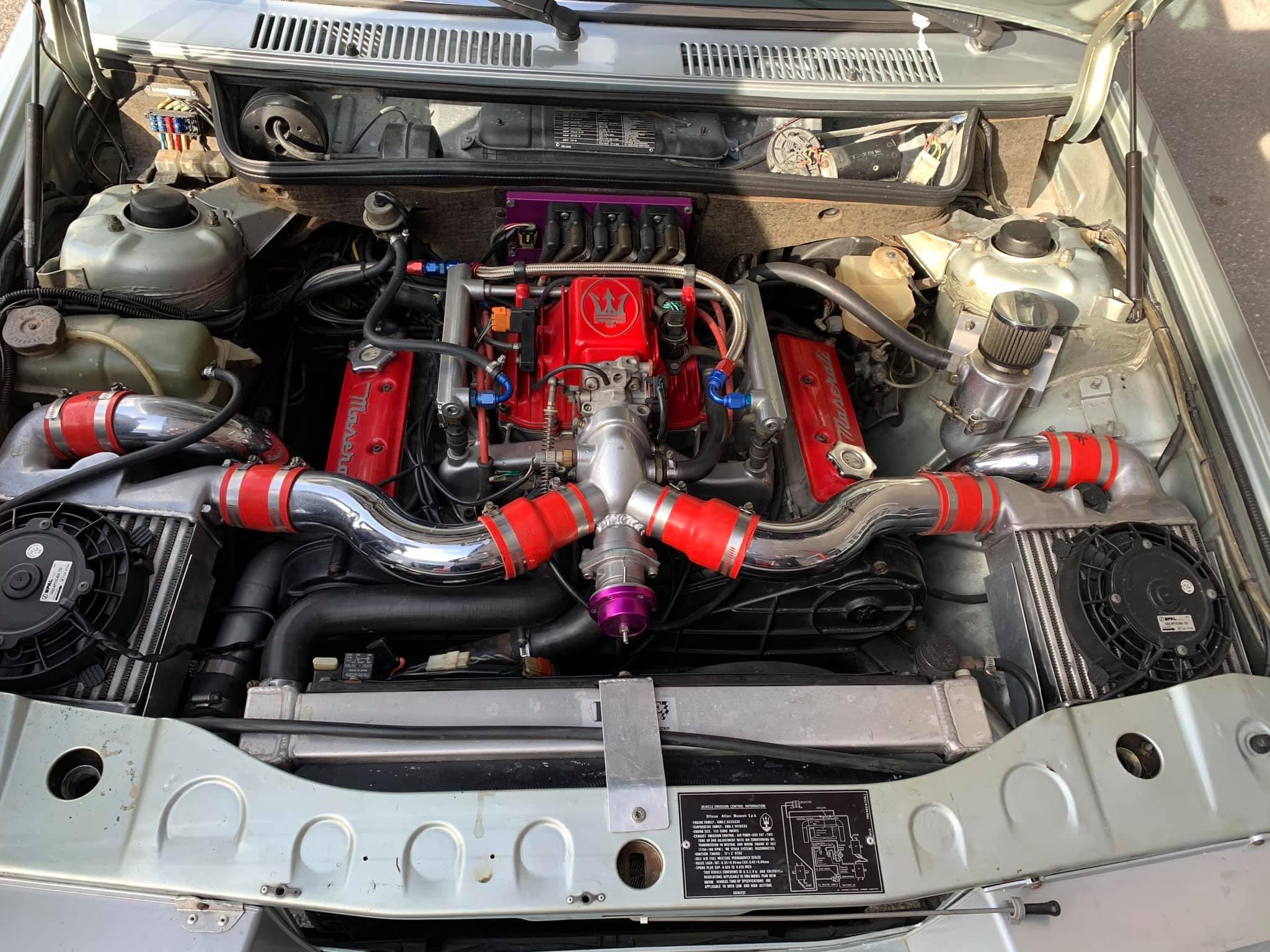

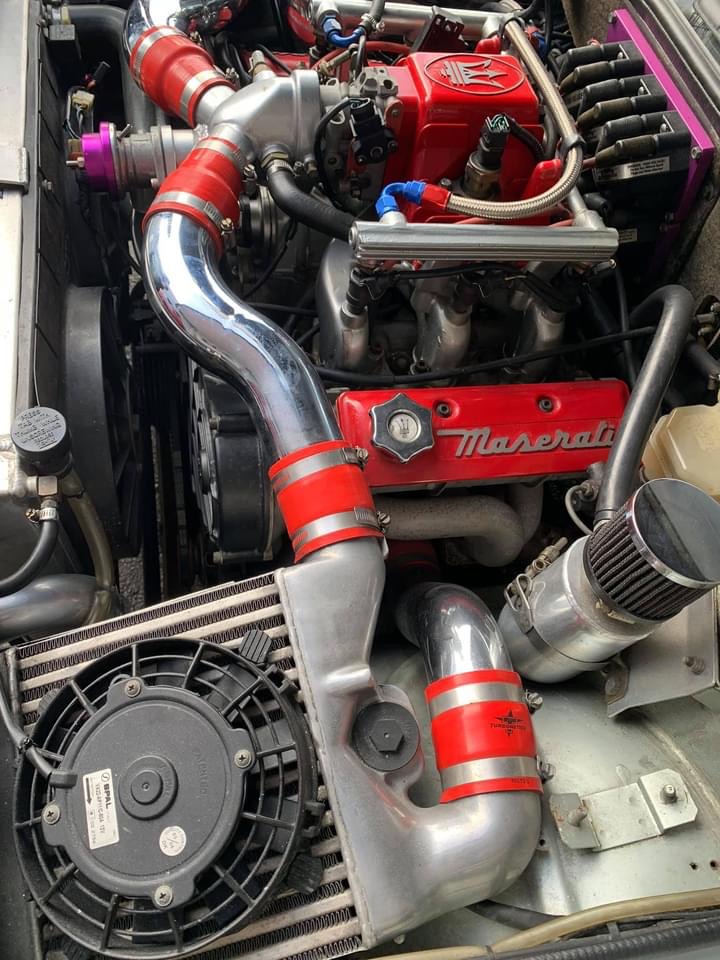

Montage intéressant des intercoolers avec des ventilos électriques :

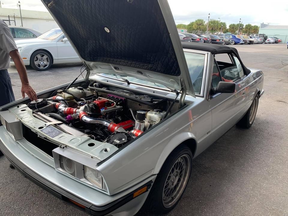

Par rapport au système normal, ça fait gagner quoi/combien?
Re: Moteur de biturbo avec échangeur air/eau ?!
Y'a des ouïes sur le capot ?
Je ne sais pas, y a pas de photo.
En fait si...
Sur la Es, rouler quand il fait frais ou chaud, c est le jour et la nuit.
En fait si...

Ca fait un joli montage, mais est-ce que les ventilateurs compensent le fait d'avoir coller les échangeurs contre le capot. A mon avis c'est moins efficace que le montage classique.

Les ventilos, ils servent à quoi exactement dans ce montage?
S'ils sont censés assurer un refroidissement, effectivement, là où ils sont placés en haut de baie moteur, contre l'isolant de capot et sans ouverture, je doute aussi qu'ils soient très utiles...
