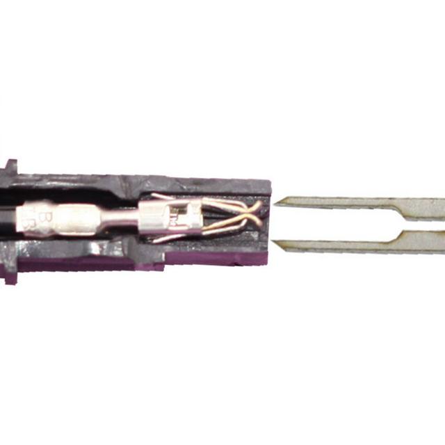

Il existe un outils d'extraction pour contacts , référence 1-1579007-6 chez TE Connectivity / AMP .
http://www.mouser.fr/ProductDetail/TE-C ... bFCVPh1A==
Re: [3200 GT] Changement manchons connecteurs injecteurs
Il existe même une valise avec tous les modèles d'outil.
Car c'est jamais le bon...

Et voilàààà, après un peu de travail, tous les manchons sont changés, + les gaines. Un grand merci Joeley, sans ton tuto je ne me serais jamais lancé
L'outil avec du fil de fer 1,3mm + 2 coups de marteau est nickel. J'avais essayé avec du fil de cuivre, mais trop mou. Donc fil de fer..
Voici le résultat. Pas de dégât collatéral, l'auto marche au top.

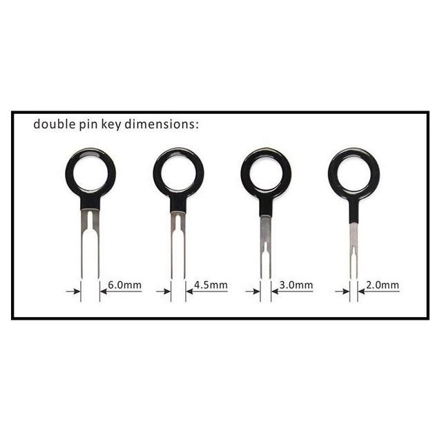

J'ai fait les miens. J'ai acheté un kit d'outils sur amazon pour 10 euros.
William a écrit :J'ai fait les miens. J'ai acheté un kit d'outils sur amazon pour 10 euros.
Donc c est ces outils la qu il faut? Ça s appelle comment?
