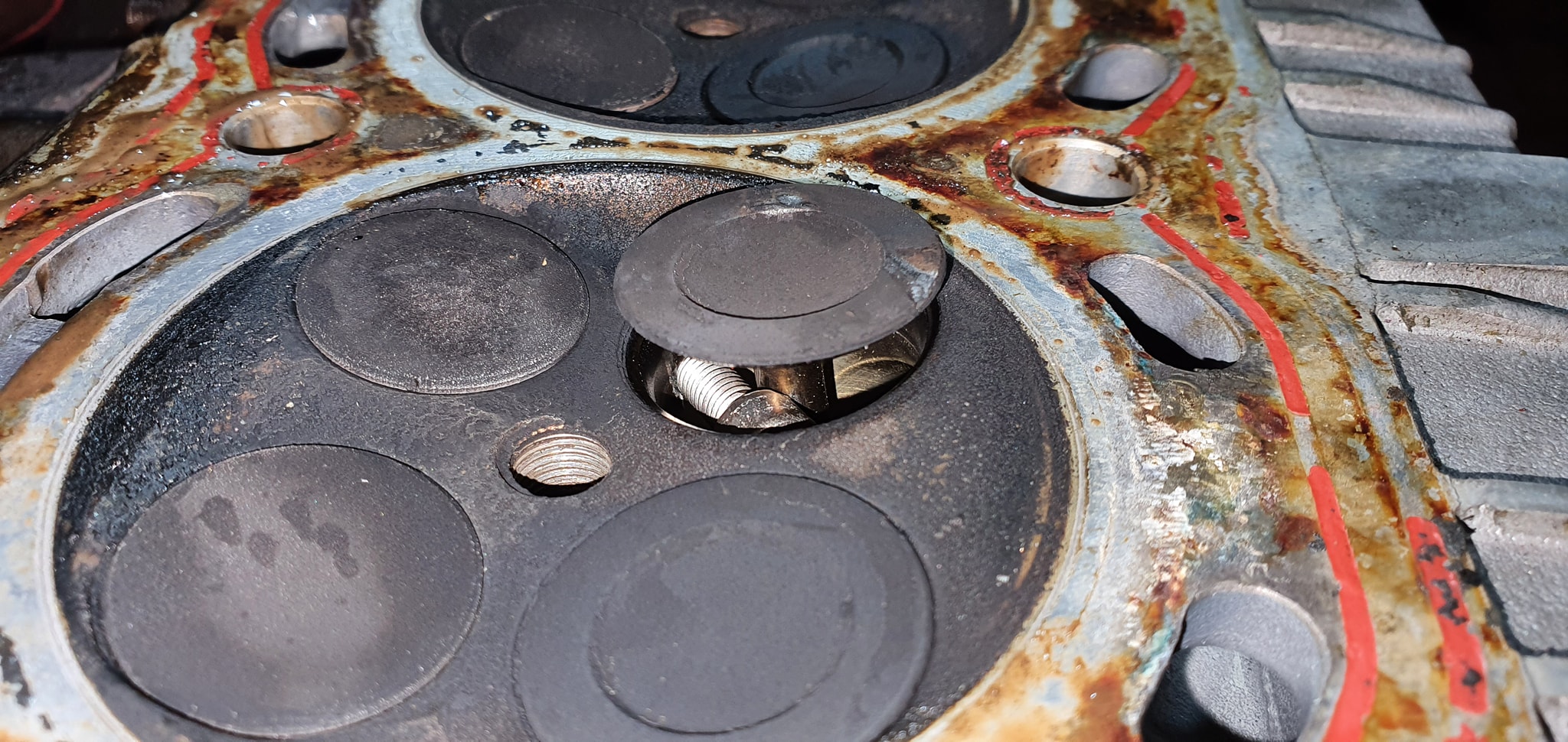

A propos de plenum...
Ne pas oublier une vis BTR avant de refermer.
Aspirée par un conduit d'admission et coincée sous une soupape...
Source Facebook...
Source Facebook...

Re: [3200 GT] Démontage boitier papillon et plenum
Le siège a dû bien ramasser
Le genre d’image qui fait froid dans le dos pour tout bricoleur du dimanche qui laisse tomber des vis partout
