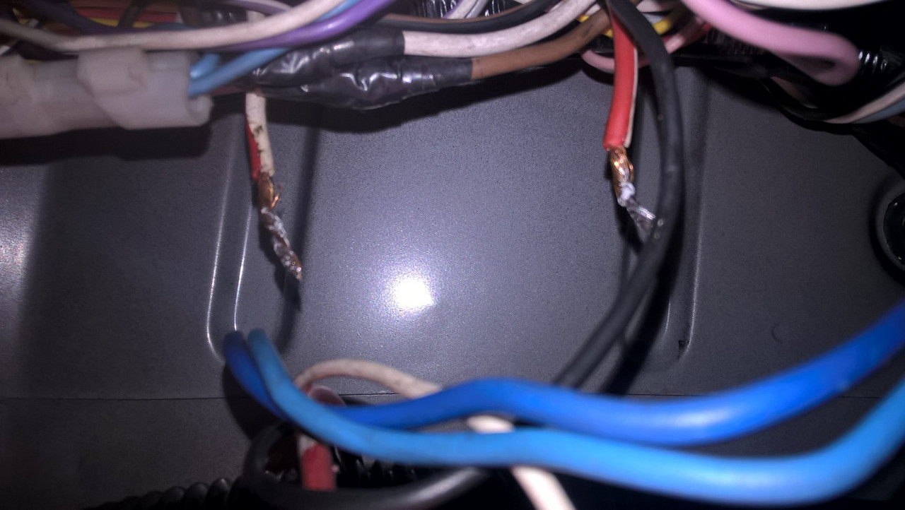

Toujours aussi peu sûr de moi, je me lance quand même! Démontage de la boite à gants pour voir ce qui s'y passe. Le fil incriminé est blanc et rouge au niveau du Neiman. S'il transfère par le circuit imprimé, je vais bien le retrouver!
Problème, il n'y en a pas qu'un qui soit blanc et rouge.
Mais il n'a pas été dur à trouver pour autant:
:shock:
Ce shunt de merde! Même en cours de techno en 6ème je faisais qqch de plus propre (et pourtant je suis une tanche).
Dans l'état ça ne fonctionne pas. Et bien devinez ce qui se passe si je réunis les 2 bouts de fils rouge et que je mets le contact????
VROOOUUMMMM.
Alpa avait donc encore raison en soit:
Konimino2 a écrit :
alpa a écrit :A mon avis ce n'est pas le cable qui est pourri mais son passage par la boite a fusible.
C'est sur que ça ne risque pas de sortir après passage par la boite à fusible, ça n'y rentre même pas!! Bon le fil est bien moisi quand même!
Je vais réparer ça de ce pas. Je vous poste le résultat.

Rassure-moi: ces fils tressés, ils étaient quand même à l'intérieur de fiches ou de sucres?

Entouré de scotch électricien. Point trop n'en faut. C'est secure comme ça non?

Tu plaisantes?
Le scotch électrique, avec le temps et la chaleur il se décolle...
Déjà que les tresses/soudures sont crado, le minimum pour moi c'est de visser/clipser mécaniquement ce métal à l'intérieur d'un manchon solide en isolant pour qu'il ne puisse jamais rentrer en contact avec un autre bout de métal

Et non, malheureusement je ne plaisante pas.
Voila le résultat des travaux du jour.
Je ne pouvais pas me permettre de couper les fils pour virer la merde, il n'y a pas trop de rab'. Et je me sentais pas de retirer tout le câble. J'ai juste essayé de faire qqch de plus propre et moins dangereux.
J'ai commencé par dessouder la merde
Ensuite j'ai mis des cosses
Et j'ai mis tout ça dans une petite boite type ce qui a à coté du + batterie. Et un peu de scotch, juste pour être sûr...
Pour l'instant ça marche nickel. Mais vu que ce n'était pas une panne franche je reste prudent. C'est peut être juste un hasard :lol:
J'espère clôturer ce jour ce sujet ;)
