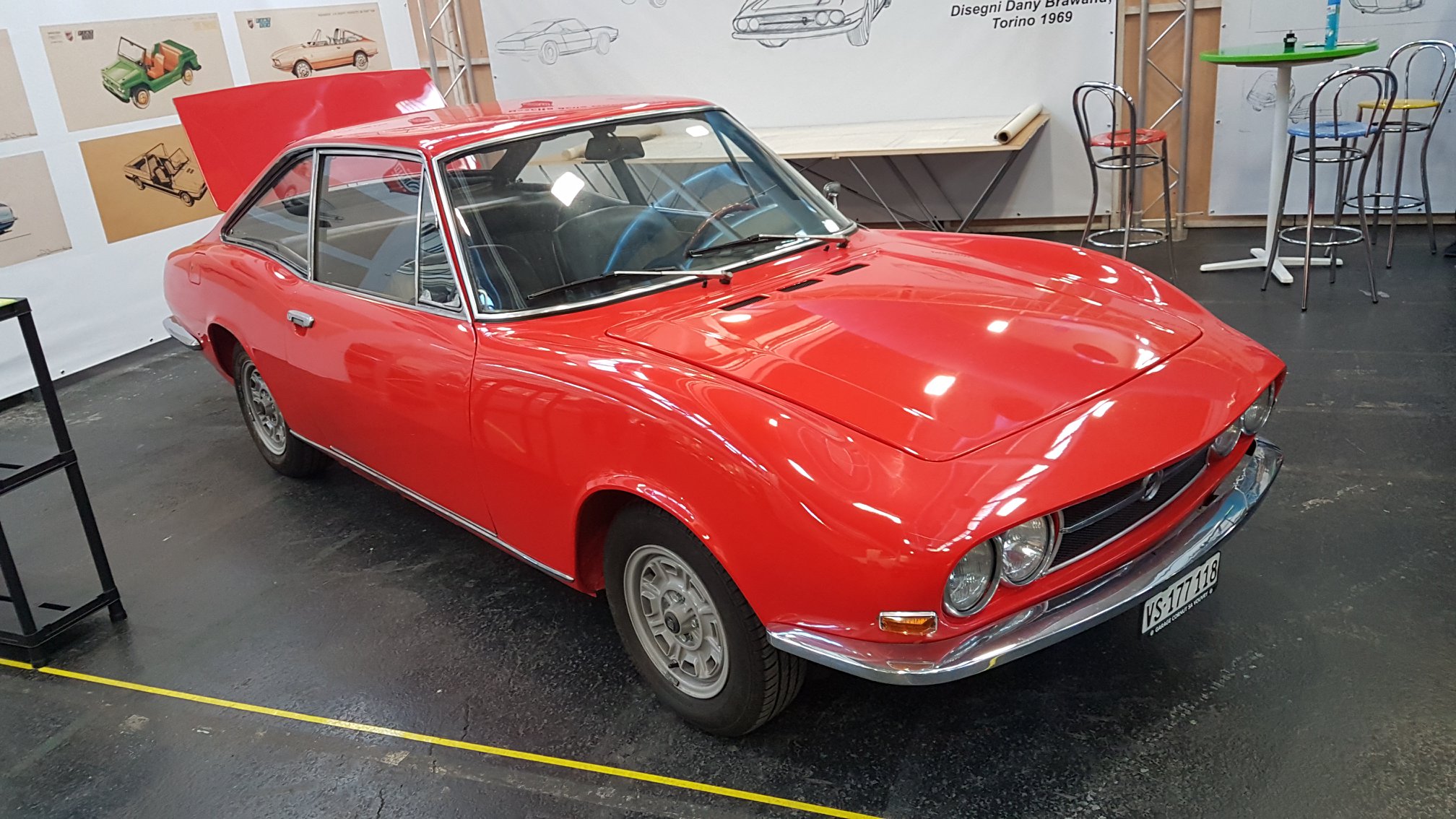

Cadeau de Philippe.
Exposée au Lingotto (Turin), 2020
Pour te motiver dans ton projet ;)
William
Messages : 2394
Re: [Moretti 124] restauration complète
Message par William »
Merci Philippe. Suis au taquet. Encore un effort, on va finir par toute les retrouver :D
Je la trouve un peu haute sur patte par rapport à la mienne... :?

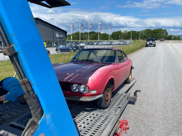

Au départ de Eslov, près de Malmö :
Arrivée à la maison

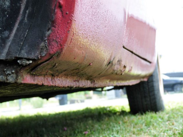

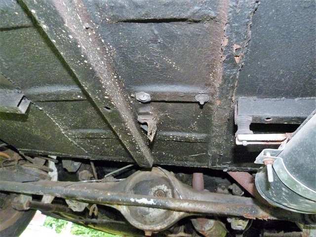

Rapide état des lieux :
ex Quattroporte 5 ZF
ex 3200 auto.

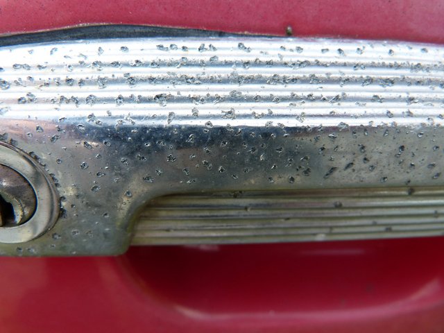

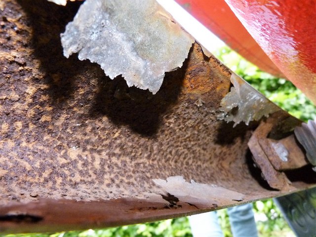

Pour l'état de la poignée, je ne sais pas quoi faire. Vous avez une idée ? Elle est piquée à mort !
ex 3200 auto.
Messages : 7267
William a écrit :Pour l'état de la poignée, je ne sais pas quoi faire. Vous avez une idée ? Elle est piquée à mort !
Il me semble que ce n'est qu'un détail quand on voit le reste :o
:Maze Maserati Granturismo S Aut. 4,7 V8 Blu Oceano / Sabbia # 47902 Ass. 48898
Messages : 8926
Pour ta poignée, et pour les tôles chromées en général, il n'y a pas 36 solutions si tu ne veux pas en acheter une autre (à supposer que ça se trouve).
Il faut enlever tout le chrome piqué et poncer le métal dessous jusqu'à trouver la ferraille saine et supprimer les piqûres.
Si tu es très patient et soigneux, tu peux essayer de le faire toi-même, ça te fera des économies substantielles car inutile de te dire que pour une pièce avec autant de creux, ce sera fastidieux (et donc potentiellement coûteux).
Avec un peu de chance, les piqûres ne sont pas si profondes...
Et ensuite la faire chromer par un pro (il y en a encore quelques uns, à chercher): couche de cuivre d'accrochage, puis nickel, puis chrome.
Si la pièce n'est pas parfaitement poncée avec état de surface sans aspérités/creux, il y aura des bourgeonnements à ces endroits et ça se verra.
Et même si la pièce est parfaitement poncée, il faut bien régler les paramètres électrochimiques pour qu'il n'y ait pas de sur-épaisseurs visibles lors du dépôt.
Je vois que tu vas avoir encore d'autres travaux de ponçage de la carrosserie.
Au travail et bon courage ;)

Pour la poignée, je pencherai comme Froggie, sinon sablage et ponçage. Pour le chromage, il y a un chromeur à Bazancourt
(entre Rethel et Reims), qui m'a refait les PC d'Urraco. Il bosse bien, mais toujours à se plaindre ("c'est de la feuille de
papier à cigarettes"), et pas de devis... Bon là vu la taille... Ca ne devrait pas douiller. Mais il faut démonter, poncer...
