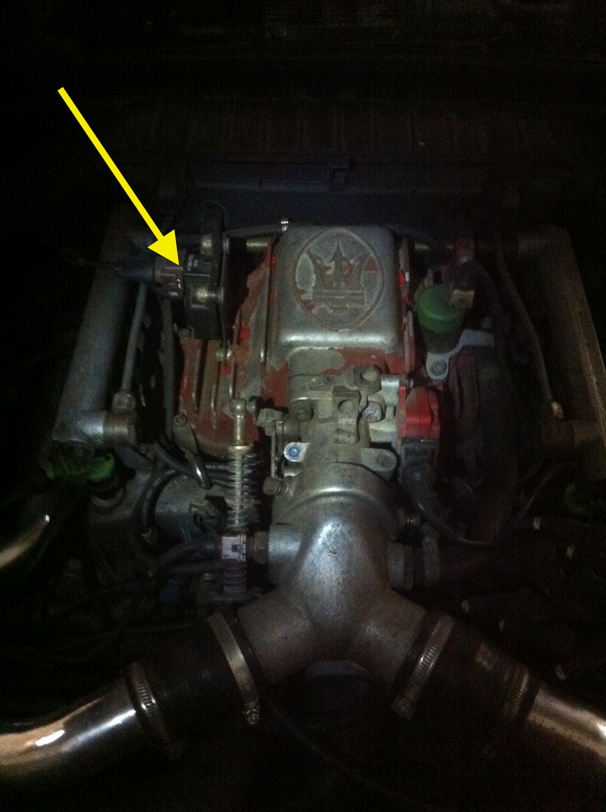

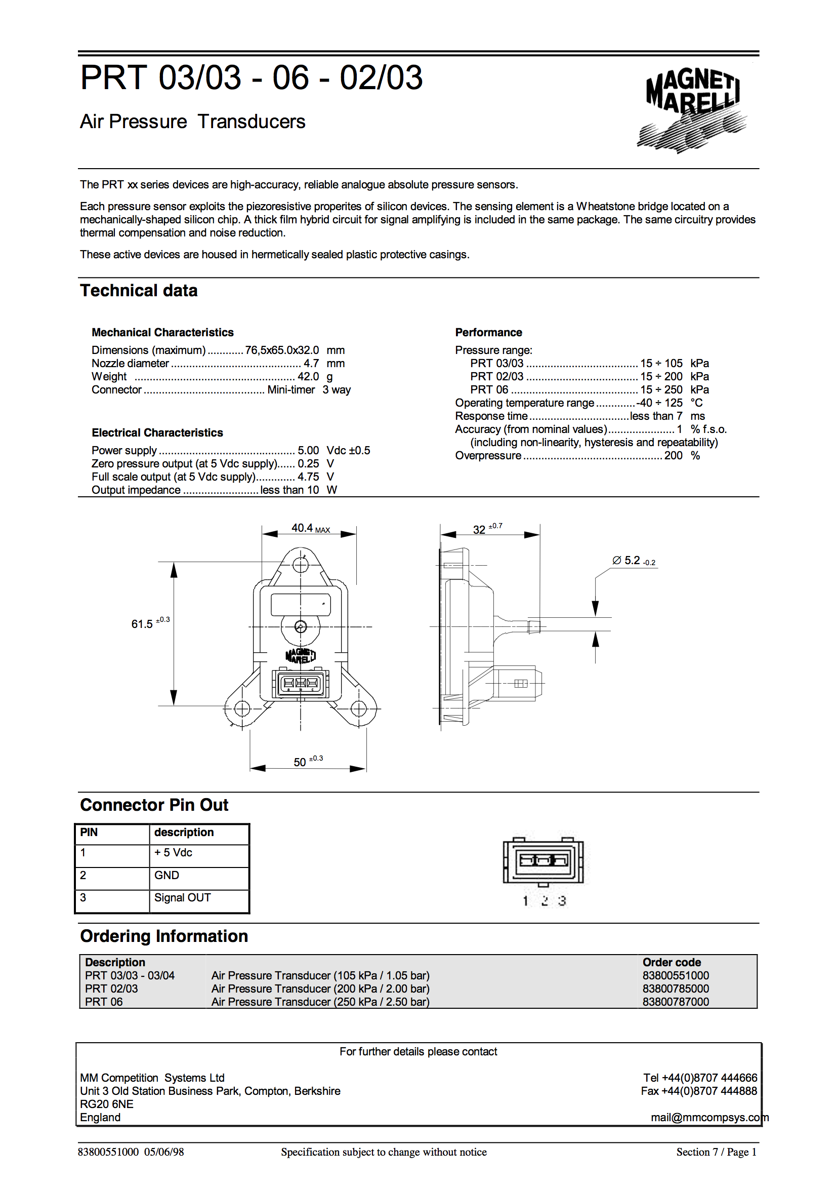

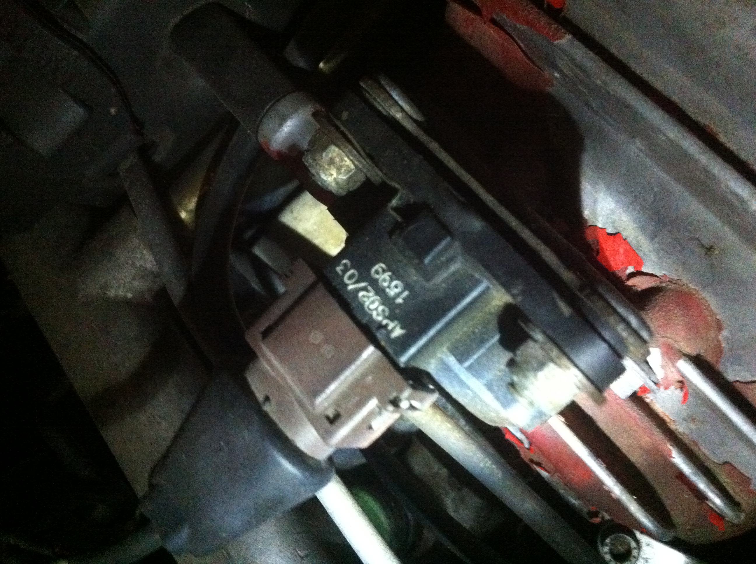

Capteur de pression atmosphérique (ou absolue): c'est arrivé à plusieurs (dont moi, pendant une sortie..). L'auto ne démarre
plus comme si pas d'allumage ou pas d'alim'. Ca coute quelques euros.
Ref APS 02/03
C'est du Magneti, mais d'autres fabricants font aussi.
Ca se trouve un peu partout: Ebay, distributeurs...
Et c'est toujours utile d'en avoir un d'avance si ca n'est pas ca... :mrgreen:
