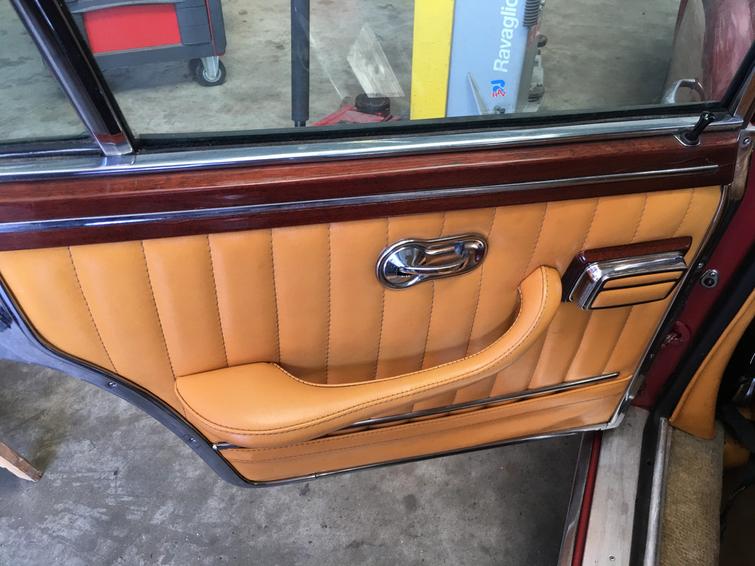

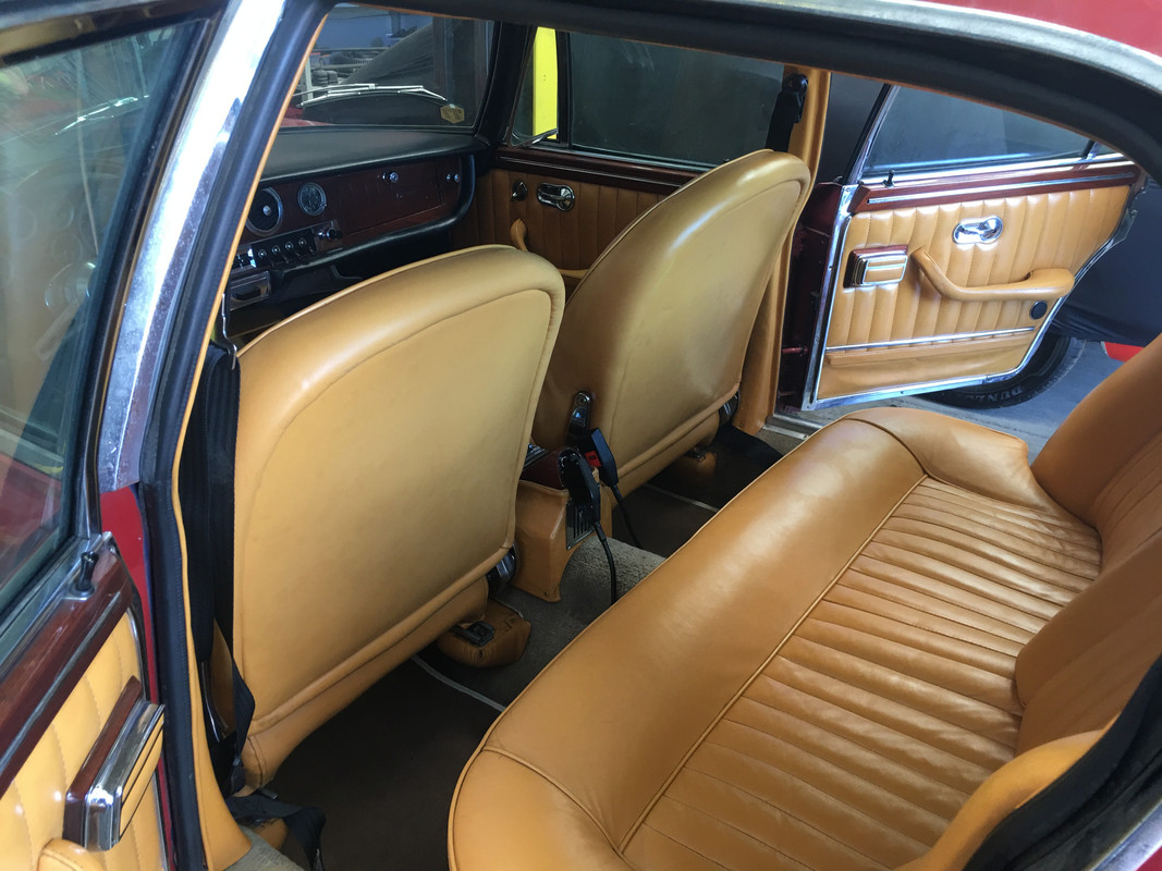

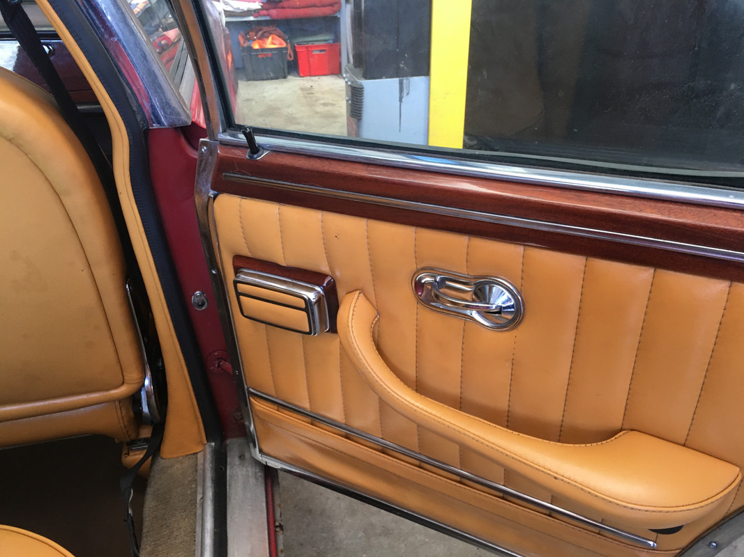

Hello
d après Soizic , la tapissière, avec le temps malgré qu elle était entreposé dans un sous sol au sec
Elle a du faire plusieurs traitements des cuirs , des champignons s étaient installés .....

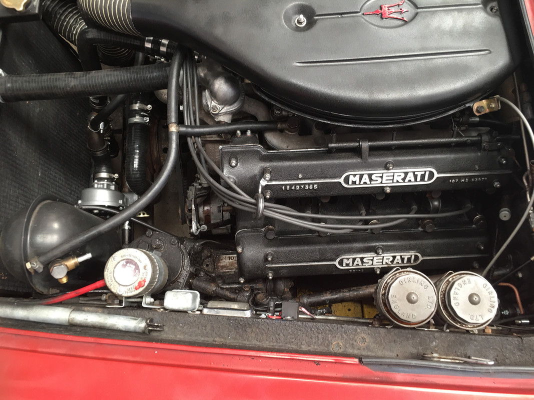

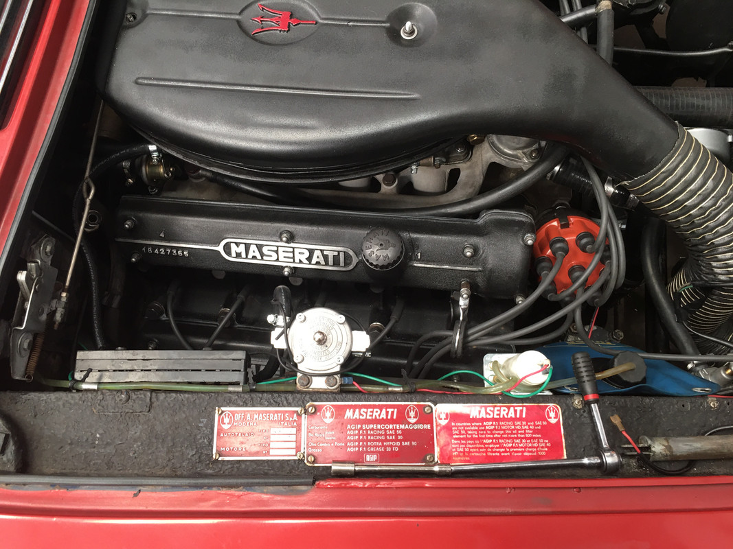

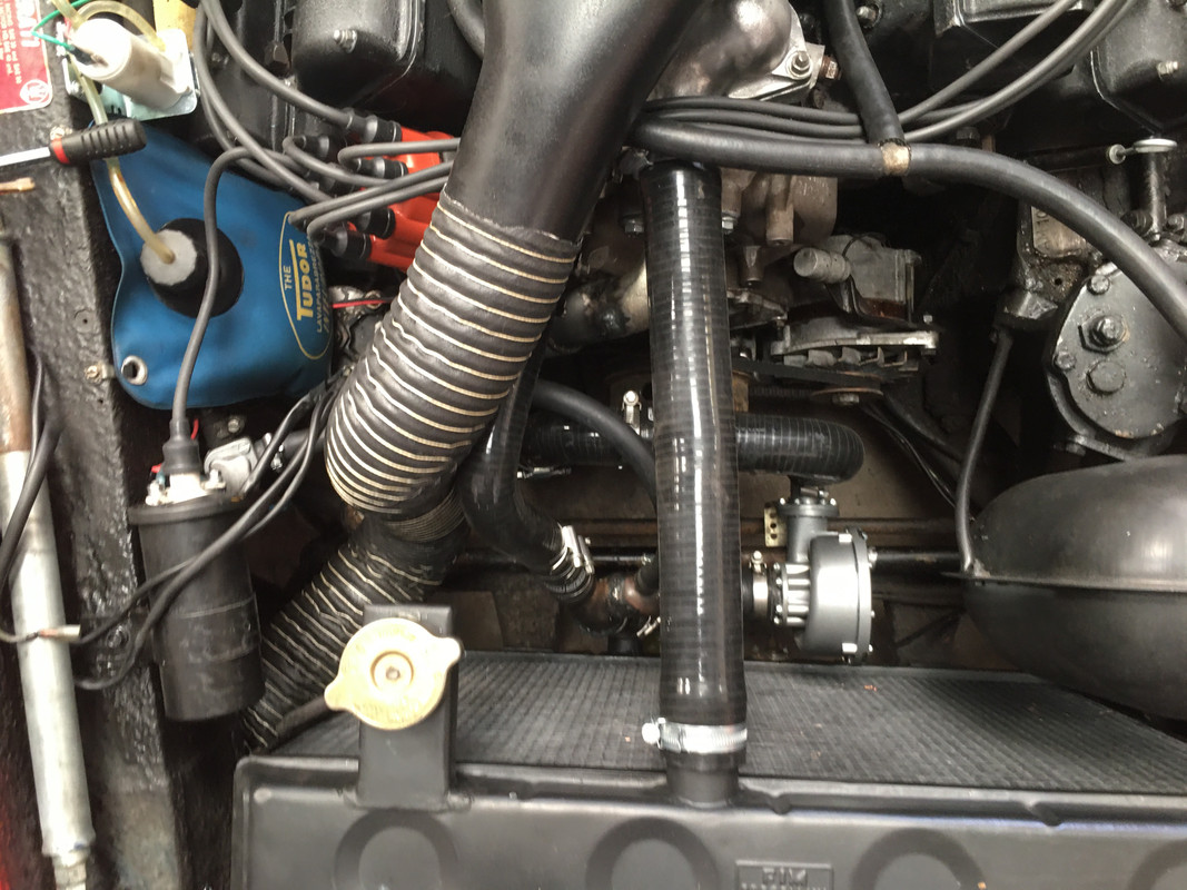

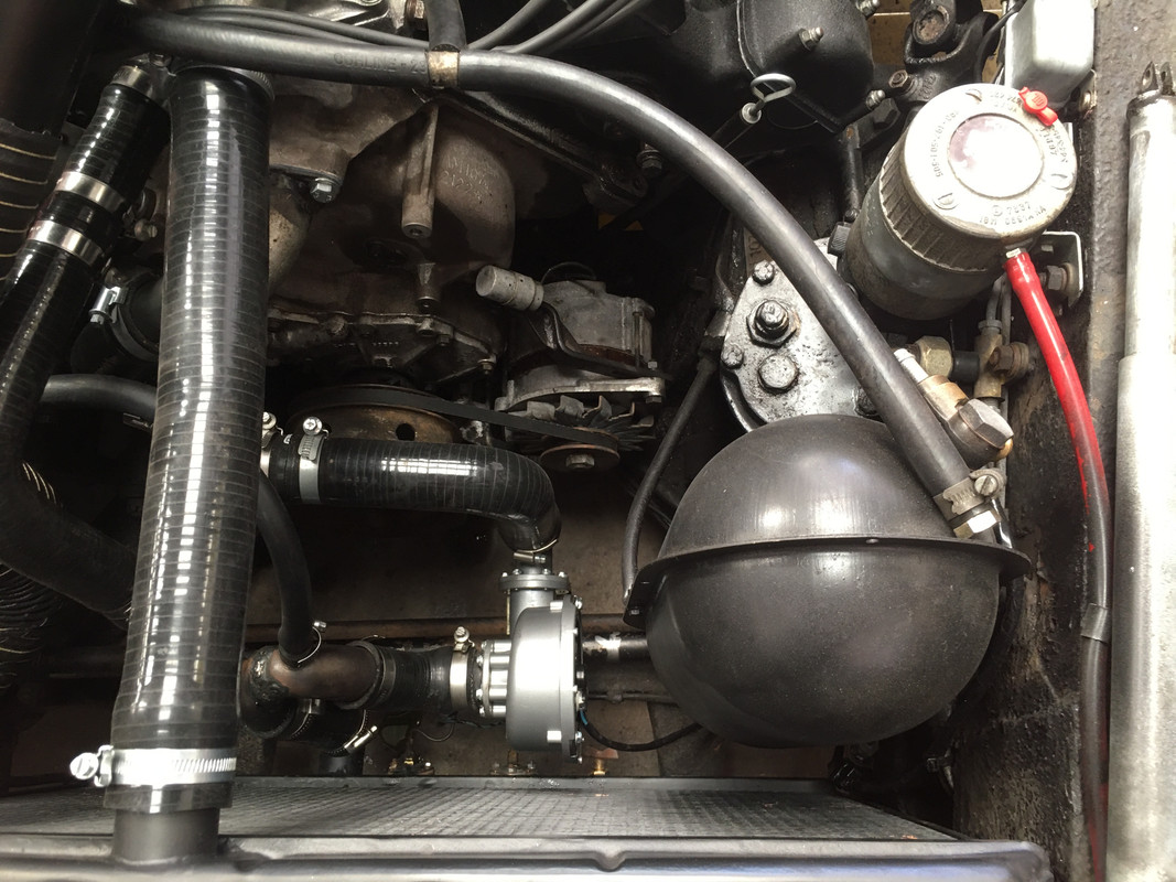

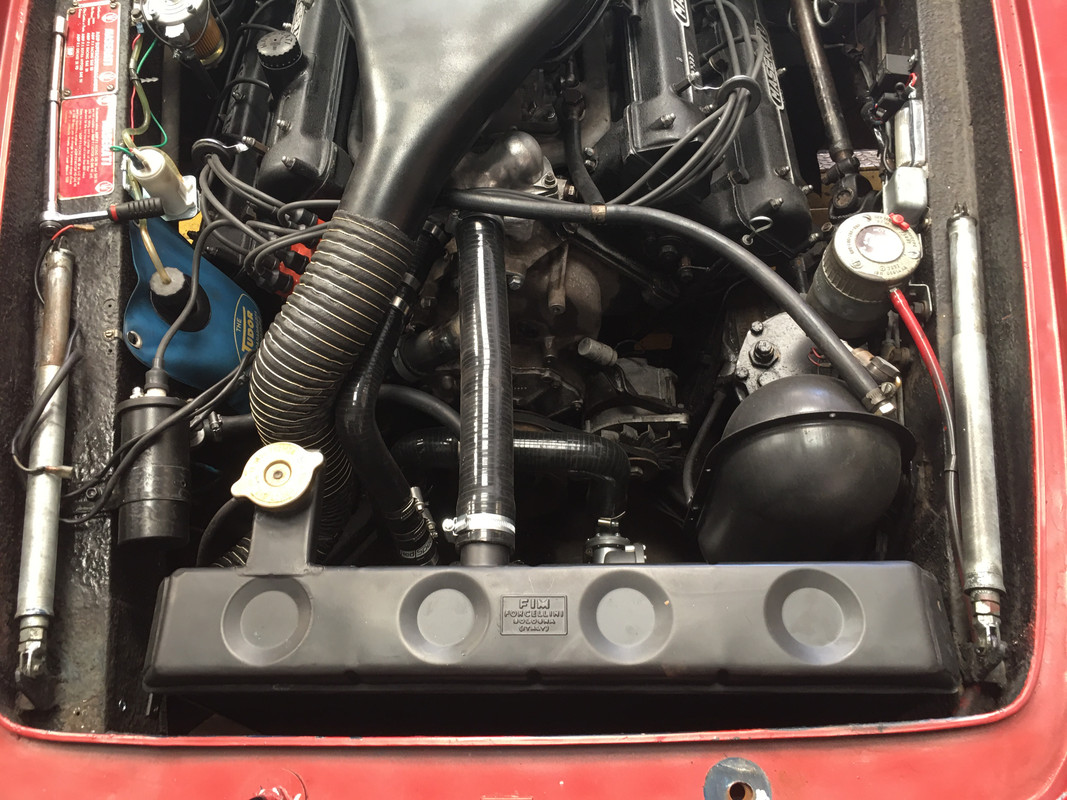

Le moteur

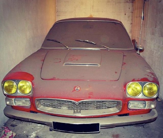

Message par William »

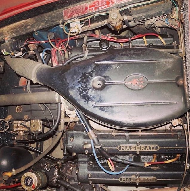

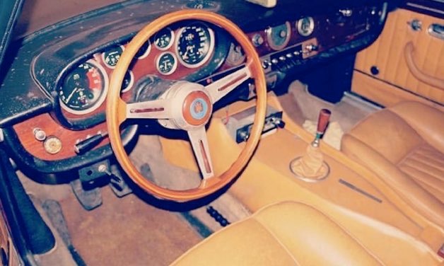

:Maze :Maze :Maze :Maze :Maze Je t'aiiiiiiiiiiiiiiiiiime. :Maze :Maze :Maze :Maze :Maze :Maze
Ho madonna mia !!! Quel palace...
Cette voiture avant (source www.tipo107.com) :

elle est superbe !
Et cet intérieur... mais cet intérieur... :Maze

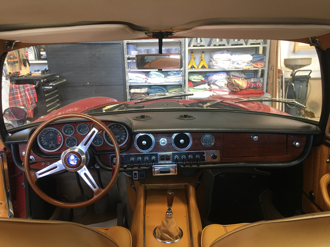

Merci à Ghibli75 pour les très belles photos d'intérieur. C'est un véritable salon roulant !
Messages : 8982
Re: Lustrage Quattroporte 1 de 1968
L'intérieur est vraiment magnifique.
Un summum de luxe, avec des tas de détails raffinés!
