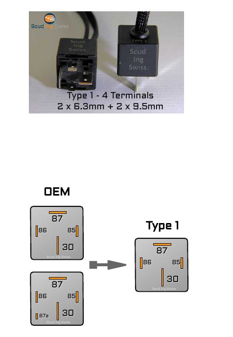

Du coup pour revenir sur le sujet
J’ai vu sur le site qu’il y à plusieurs modèles
Tu as pris lequel ?
Tu as pris lequel ?

Sur le site de Scuding, la table de référence pour les OEM indique que les Plugs 1 et 2 sont compatibles avec les 4200.
Lequel faut-il prendre en définitive ?
Merci pour vos éclaircissements

Tu as pris quel modèle ? Type 1....4 broches ?
j'attends ton retour

J'ai remplacé le relai sur la mienne il y'a environ 1 an, par un relais BMW.
Je suis assez d'accord avec les précédents messages de Gemini, je ne vois pas comment les kit vendus pour remplacer ce relais peuvent affecter le comportement de la boite de vitesse ....
C'est juste pour fiabiliser a mon sens !

J'avoue que j'étais bien emballé à l'idée de placer ce relai Scuding, mais si ça ne change pas le comportement de la boite ( après tout, un relais c'est un interrupteur, donc ça peut pas modifier la rapidité du passage des rapports ), je le suis moins.
Une bonne surveillance la pompe,( vérifier qu'elle s'arrête bien après quelques sec après avoir ouvert la portière conducteur) devrait le faire, associé au remplacement systématique du relai chaque année

Re: Relai Boite F1 ( Reçu / monté / impressions
Le relais n'intervient pas dans le comportement de la boite , c'est le software uniquement qui peut modifier le comportement de la boite
