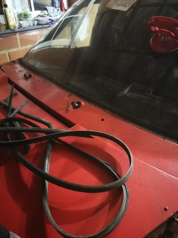

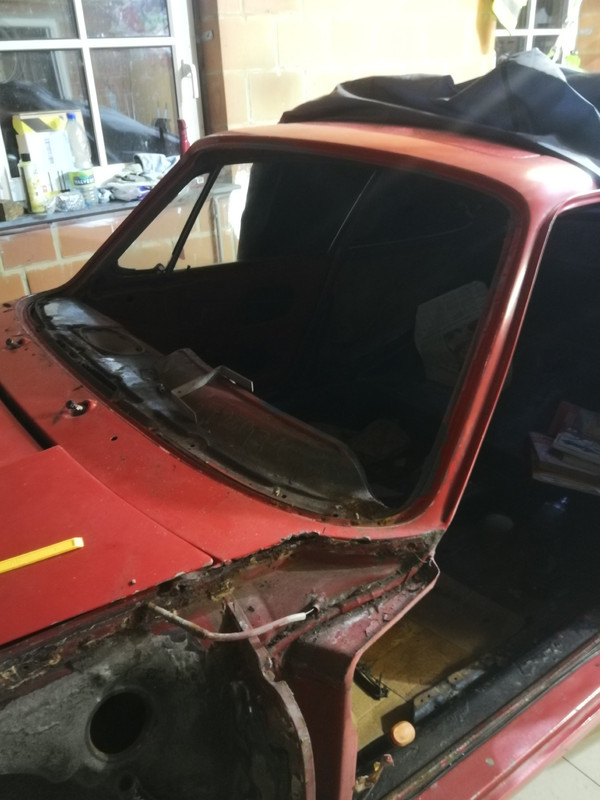

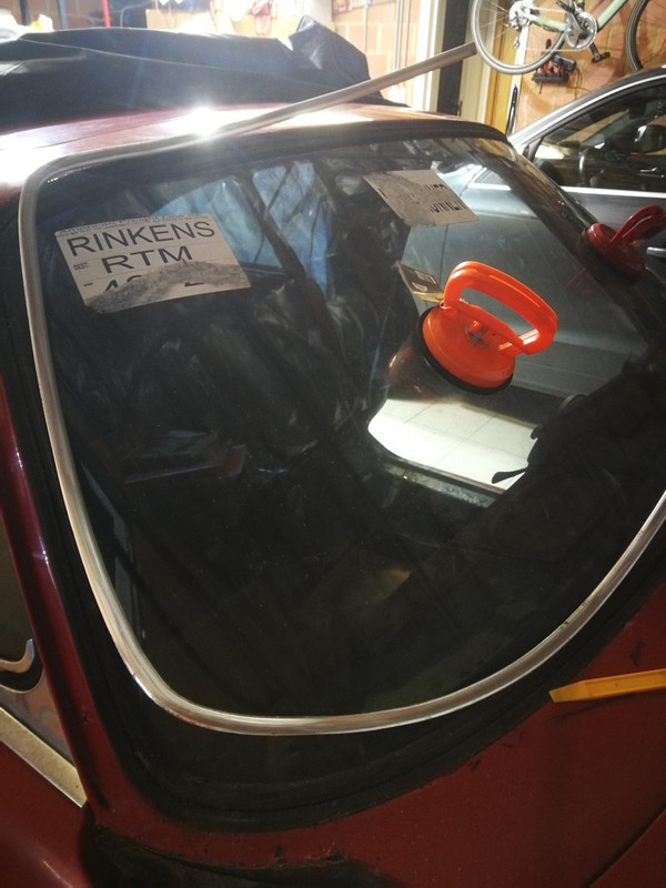

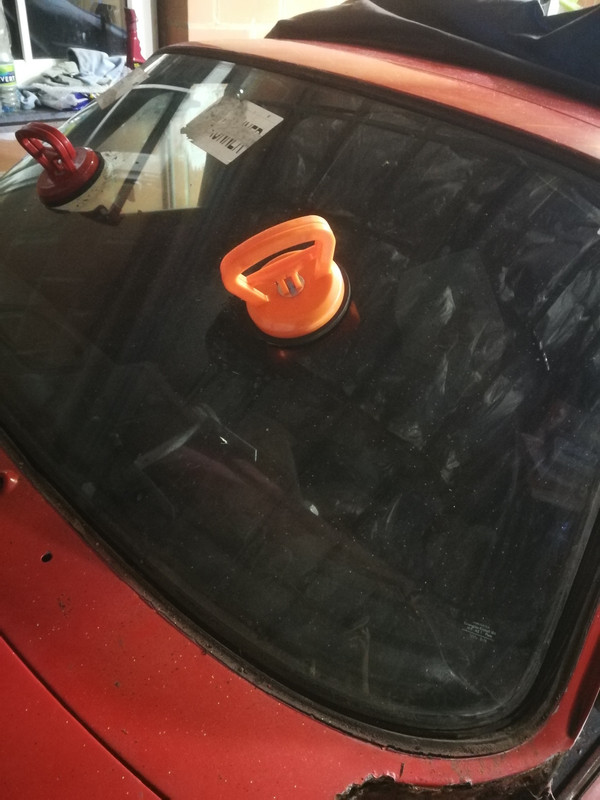

En fait, ça prend moins de temps qu'il y en a l'air, à 20h30, je me suis dit, tiens, si j'enlevais le parebrise? Ca risque pas grand chose, il est déjà fendu de toutes façons.
Sur papier, ça a l'air compliqué, en vrai, ça prend à peine 20 minutes.

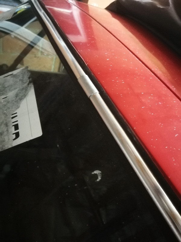

1. On retire la languette qui ferme le chrome et on la déboite avec un tournevis plat (pas de stress, ça se reforme facile.
2. On retire le pourtour chromé, suffit de faire levier au début puis ça vient tout seul. Celui-là on va bien le ranger, à tous les coups, ça coute quelques euros.
3. On coupe le caoutchouc avec un cutter.
4. On met les ventouses achetées une fortune ce midi chez action (1,49€ pièce :lol: )
5. Et hop, il n'y a plus de parebrise!
Plutôt content par ailleurs de découvrir que la baie de parebrise est nickelle, si la partie inférieure de la voiture est bien rouillée le dessus ne pose pas ce genre de soucis.
On pourrait penser que c'est super difficile, délicat tout ça. Foutaise...
Au final, j'ai mis plus de temps à poster ce message. :oops:
Le parebrise arrière, c'est encore plus simple, faut même pas découper.
Juste avoir le coeur bien accroché.
On va attendre que Cooldent passe dire bonjour par contre... :?

Ca commence bien.
Même pas peur d'enlever les vitrages, je n'imaginais pas que c'était aussi facile (du moins sur une grenouille)!
Je suis surpris pour ton clip de baguette de parebrise.
Sur ma Type-E, j'en ai deux sur la vitre de hayon (mais pas sur le parebrise). Ils semblent être en acier chromé, pas du tout mous (en alu?) au point de les déclipser comme tu fais...
Mais l'acier de mes clips est élastique et le clipsage/déclipsage semble être possible sans déformation.
La difficulté sera apparemment d'insérer le clip autour de la baguette et dans la gorge du joint en U au remontage. Mais je suppose qu'avec un peu d'opiniâtreté, ça le fera.
Pour l'enlèvement de ton vitrage de hayon, j'ai d'abord pensé que le gars à l'intérieur allait donner un bon coup de tatane :lol:
Il fait ça très prudemment ;)
Content de voir que tes gorges de la baie de parebrise sont saines!

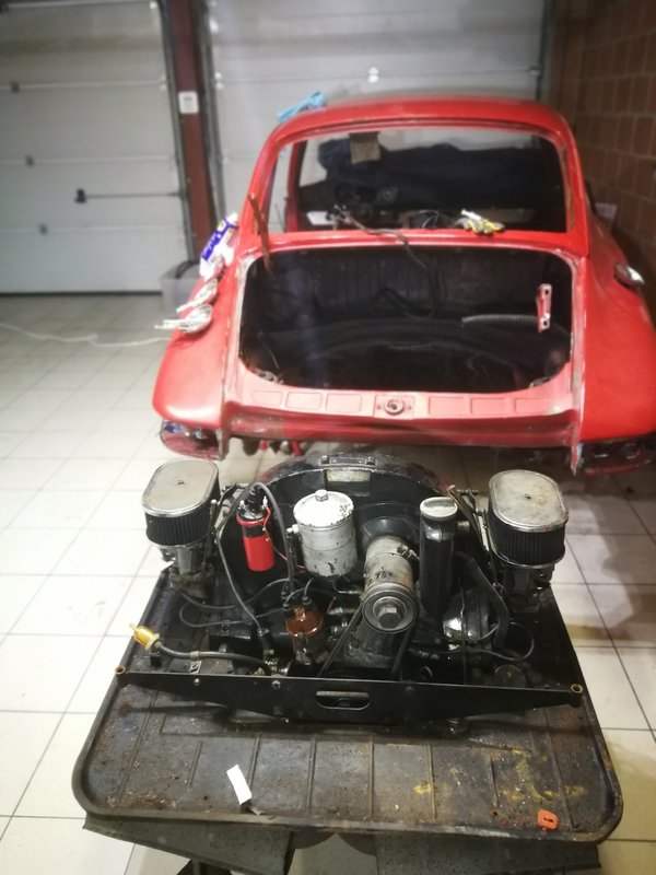

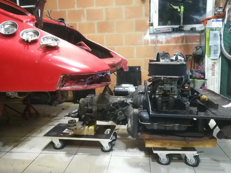

Du coup, aujourd'hui, j'ai fait appel à quelqu'un de plus costaud et on a fait du lourd. Encore merci à Cooldent!
On a commencé par le parebrise arrière, comme dans la vidéo, on décolle le joint, un peu de produit vaisselle à la seringue, puis votre serviteur allongé dans la voiture, et on pousse, on pousse, "continue je vois la tête" et hop le parebrise dehors.
Même pas trois minutes. :shock:
On allait pas s'arrêter en si bon chemin, et tant qu'à bosser sur l'arrière de la voiture, on a encore enlevé quelques menus morceaux. :oops:
Finalement, un pont, ça sert pas à grand chose, deux crics, quelques bouts de bois, et le résultat est le même.
On est pas peu fier, faut avouer.
On avait décrété que ça n'avait rien de difficile, deux boulons derrières et deux devant qui maintiennent le support de boite de vitesse.
Puis on s'est rendu compte que sans démonter les cardans, ça marcherait quand même moins bien. Mais au final, ça a marché du tonnerre.
Probablement pas plus de 2h30, et c'est surtout parce que l'on avait pas vraiment idée de la marche à suivre (oui, je sais, j'ai plein de livre expliquant comment faire, mais ils font plein de pages, en plus j'avais vu une vidéo :lol: ).
Première fois que l'on sort un moteur, ça fait quelque chose quand même. 8-)

Bravo.
C'est lourd? (si le bloc est bien en magnésium, ça devrait être relativement light; mais le magnésium a peut-être seulement été utilisé pour les blocs 6 de cette période)
Messages : 4550
Re: [Porscherie] 54 ans et plus de 912 rides
Excellent !!! Et tu féliciteras ta fille pour son look :lol:
Vivement la suite :D
Messages : 8895
Froggie a écrit :Bravo.
Moins de 400kg :lol:
A priori, 130kg le bloc (hors transmission et à sec). Bien plus léger que celui de le 2l de la 911 (80-90kg de moins?) ce qui modifie pas mal le comportement de la voiture.
Au final, pas loin de 160 kg de différence entre une 911 et une 912 (920 vs 1080)
Bon, certes il faut compenser avec le moteur de 90ch :oops: mais avec un kit big bore et un peu de travail, on arrive à 110-120ch assez facilement.

Bon, toujours est-il que ça avance pas trop mal.
Moteur séparé de la boite sans aucune difficulté.

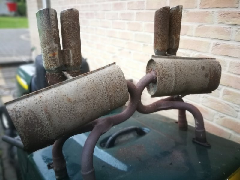

Vu que ça prend plein de place, j'ai enlevé le pot d'échappement, je ne sais pas ce que je vais en faire, mais je suis certain qu'il sera bien plus à sa place sur une 500 abarth que sur une 912, ou alors, à la déchèterie (vais d'abord le brosser et le proposer sur ebay, on sait jamais...).
J'ai aussi commencé le démontage des trains arrières.
Beaucoup plus simple que prévu.
Je pensais que tout allait coller, complètement rouillé, mais il se trouve que ce que je prenais pour de la vieille rouille est simplement de la terre séchée, en frottant, ça part et le métal n'est pas attaqué dessous. Ouf!
Je vais probablement en avoir pour des heures de grattage à enlever toute la crasse accumulée au fil des ans. :(
