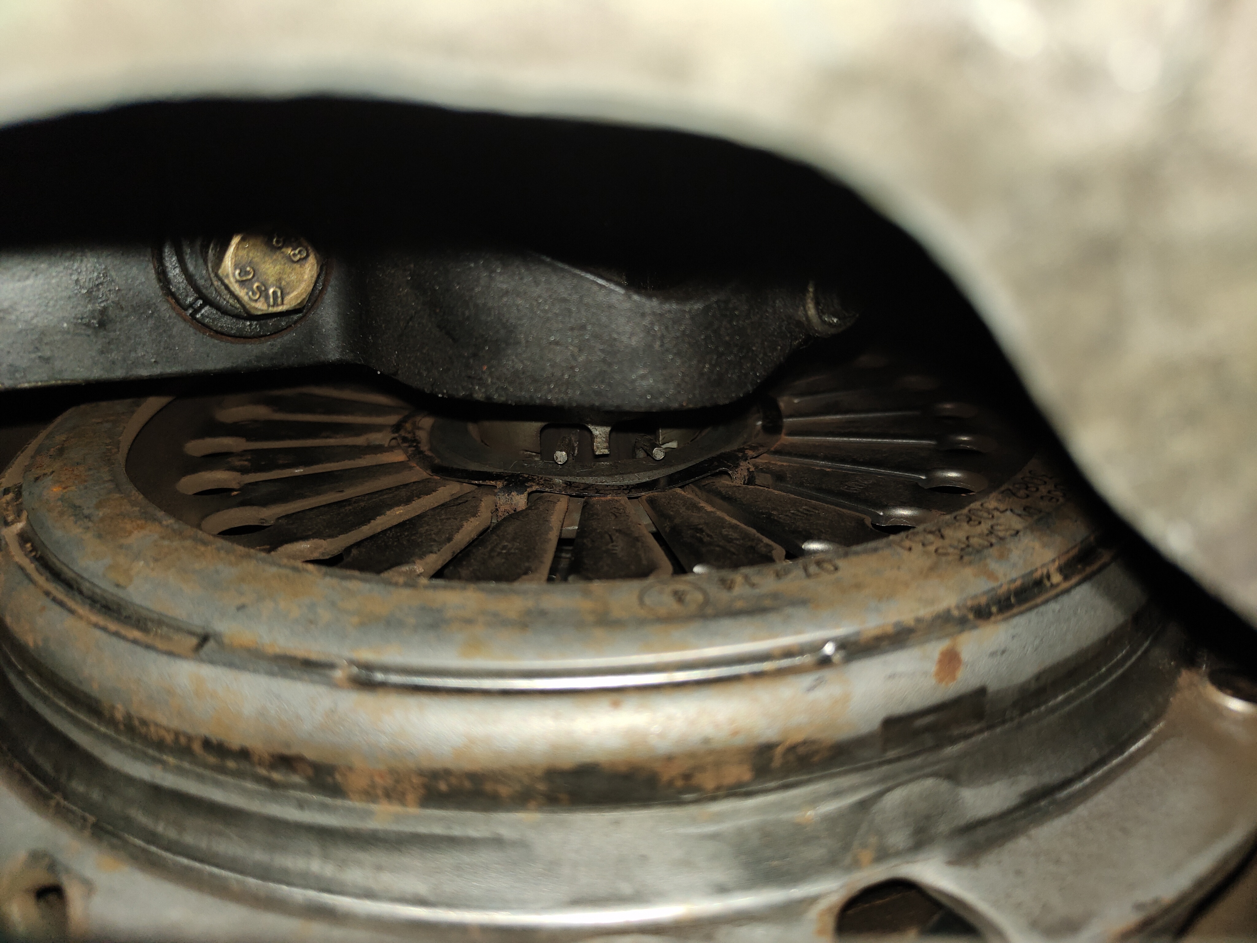

Hello la team,
J'aurais besoin de vos lumières,
Comment desacouple t on la buté d'embrayage ?
Je pensais qu'il fallait écarter les languettes qui ressortent sur le ressort de verrouillage
Mais j'arrive a rien 😞
Merci d'avance,
Jacko et Bianca.B

Bonjour. Il faut plutot les pincer, non?

euh non apres verif, il faut les écarter.
A part bourriner, je ne vois pas d autre solutions

Ca m a l air bien rouiller tout ca?!

youngtimer a écrit : ven. 27 juin 2025 17:27 Ca m a l air bien rouiller tout ca?!
Non sérieusement, ça va! La photo augmente l'impression de rouille j'avoue.
La buté tourne bien, le ressort tourne bien avec la buté et sans la buté. Je me suis fabriqué un outil, mais pour le moment rien a faire.
J'ai désacouplé le récepteur et la fourchette, je pensais qu'en écartant les languettes et en hochant la fourchette, tout serai libéré, délivré...
Mais non 😭

Ah... a mon avis, le circlips est déformé et ne passe plus a travers les lumieres de la butée. A quoi ressemble l outil?

je voulais dire du diaphragme

J'ai pas la photo, mais genre fonctionnement comme une pince .
2 tubes de cuivre, relié entre eux par deux plats en alu.
J'insère les languettes dans les tubes et je pince et ça écarte

Dernier recours , si j'y arrive pas, c'est démonter les vis de l'embrayage au travers la lumière et de mettre tout par terre ?

la boite va peut etre avoir du mal a sortir....sinon vous sentez que vous avez une action sur le circlips? La course de votre pince est peut etre trop faible?
