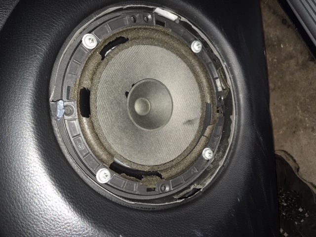

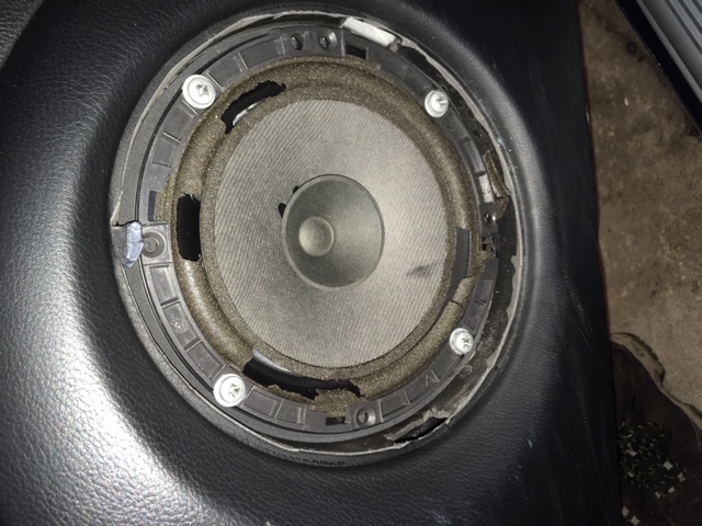

Et pour finir, le HP de grave avant gauche qui est bien mort aussi.
C'est quand même surprenant de voir comment certains éléments ont mal vieillis en à peine 15 ans :shock:

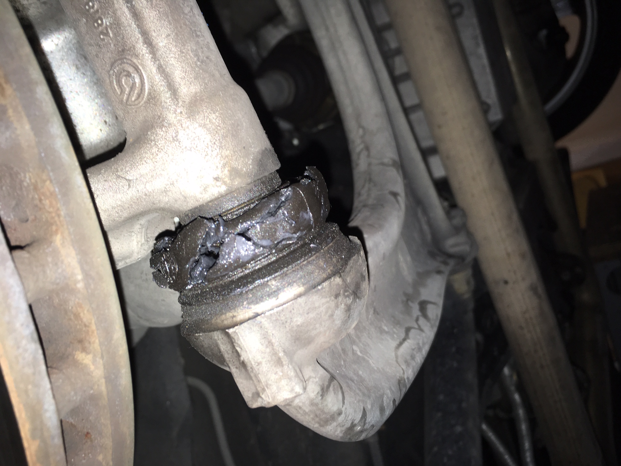

Konimino2 a écrit :Ouf
Caches poussières morts... rotules...
Pas encore de jeu sur la rotule, donc c'est ma première commande de pièce (j'en ai pris 4) :mrgreen:

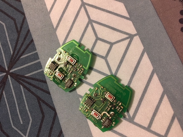

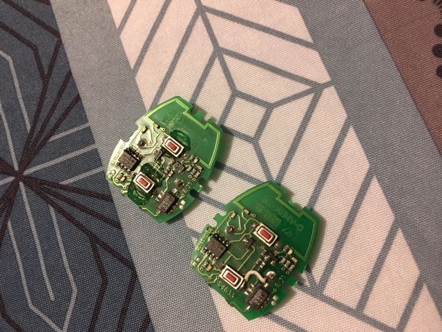

Petite question clé:
J'ai 1 clé qui marche. L'autre non (pas de pile dedans) mais même avec des piles, elle ne marche pas.
Par contre, les 2 ne sont pas identiques au niveau du circuit. Sur l'une, il y a 1 fil en plus :o
Celle qui marche est celle sans le fil.
Les vôtres sont comment ?

Cam_31 a écrit :
Konimino2 a écrit :Bien nettoyer l intérieur avant de dégraisser non?
Dégraisser, c'est nettoyer non ? :mrgreen:
Pfffff :twisted: de tablette. elle corrige les mots qui ne lui plaisent pas. Je voulais écrire regraisser.

Oui nettoyage puis graissage avant de remettre le cache neuf.

Cam_31 a écrit :Et pour finir, le HP de grave avant gauche qui est bien mort aussi.
Bienvenue ! Si tu es un tant soit peu bricoleur les suspensions de haut parleur ça se refait. Ca pourra t'éviter de payer à prix d'or un HP d'origine ou de devoir remplacer la paire.
Voir https://aarv.fr/ dans les suspensions en mousse.

Cam_31 a écrit :Petite question clé:
Pas de fil pour moi. Les deux télécommandes sont identiques et sans fil donc...
Cam_31
Messages : 602
Localisation : 31
Re: Nouvelle 4200GT en Haute Garonne
Message par Cam_31 »
Merci pour l'info ;)

FinkBrau a écrit : Bienvenue ! Si tu es un tant soit peu bricoleur les suspensions de haut parleur ça se refait. Ca pourra t'éviter de payer à prix d'or un HP d'origine ou de devoir remplacer la paire.
Je suis plutôt bricoleur, mais j'avoue que je n'ai jamais réparé des HP. Par contre ça m'intéresse de réparer dès que c'est possible.
Je vais regarder ça. Merci

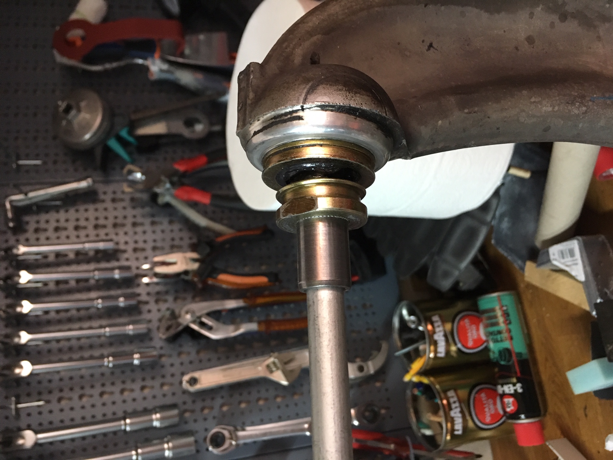

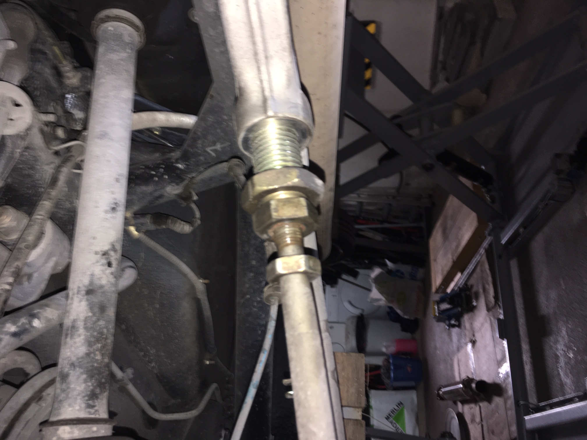

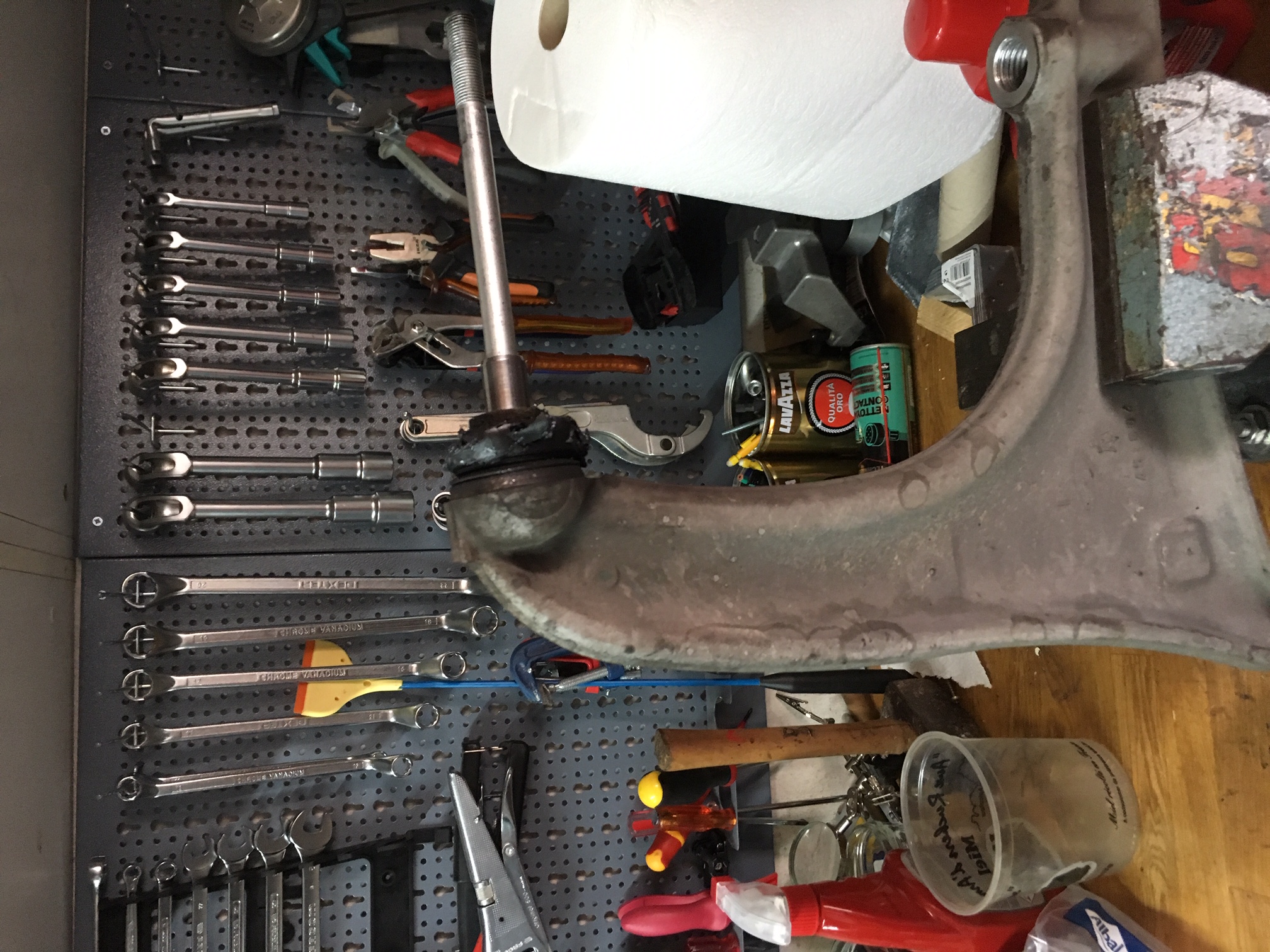

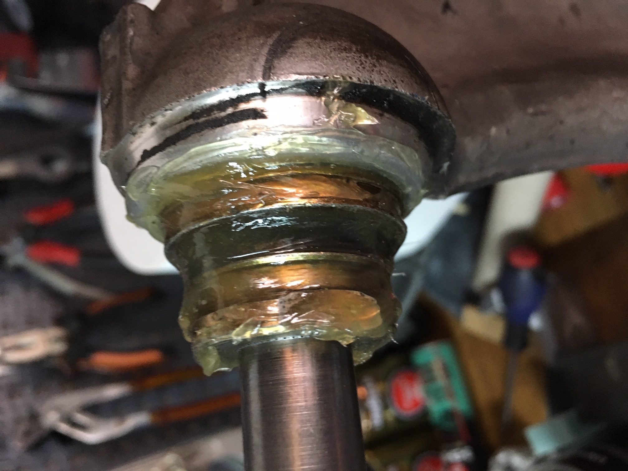

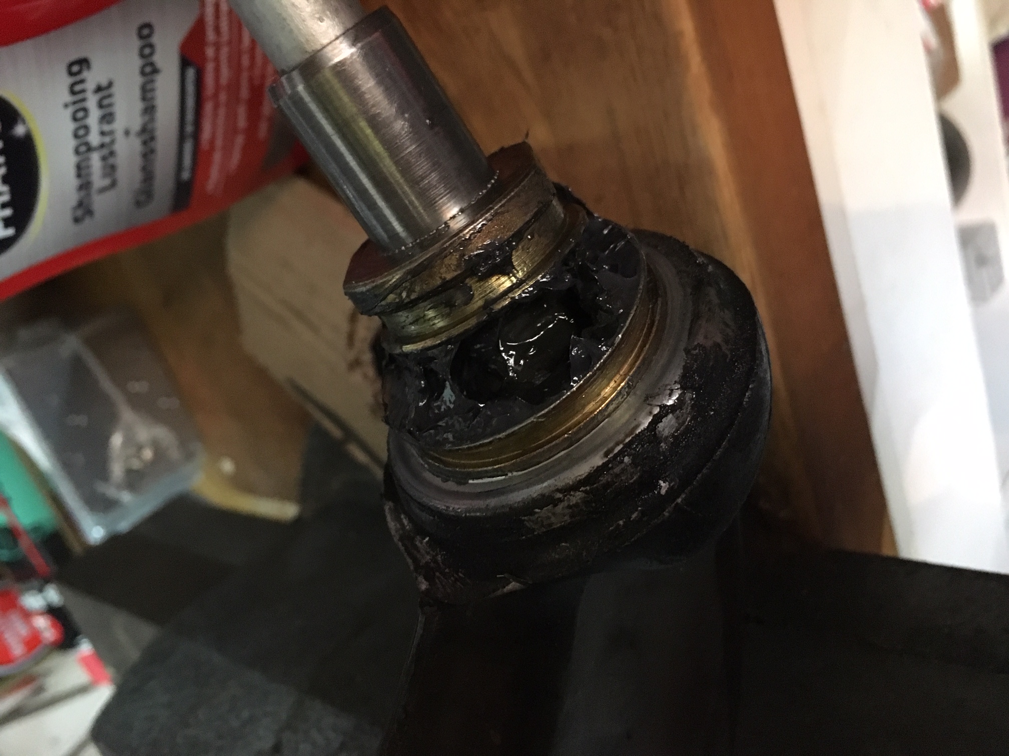

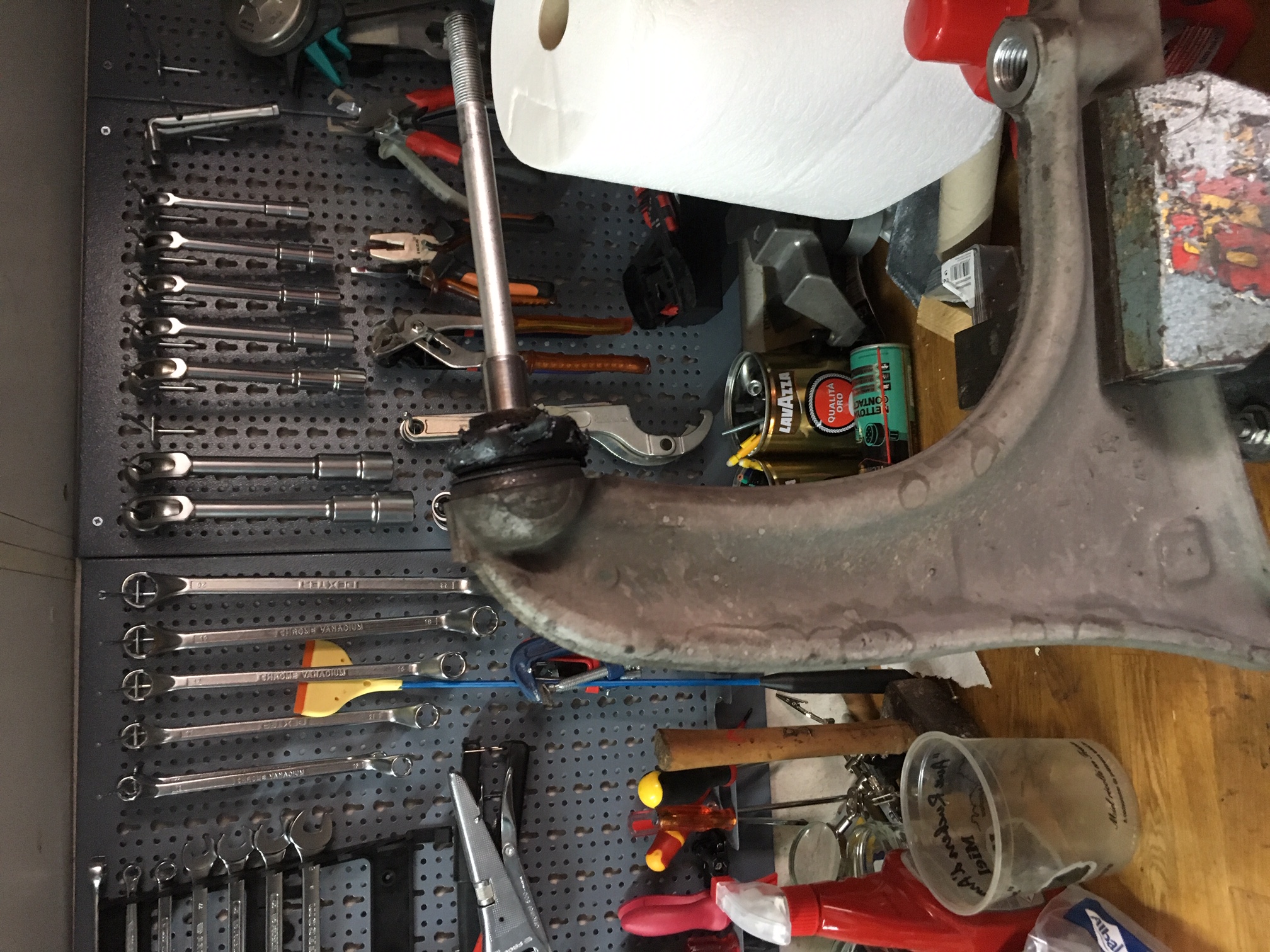

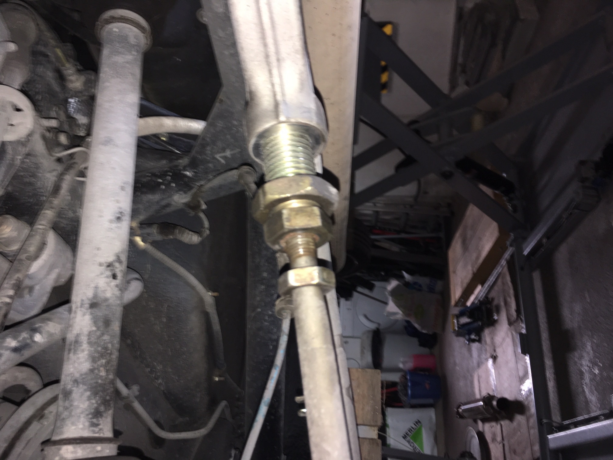

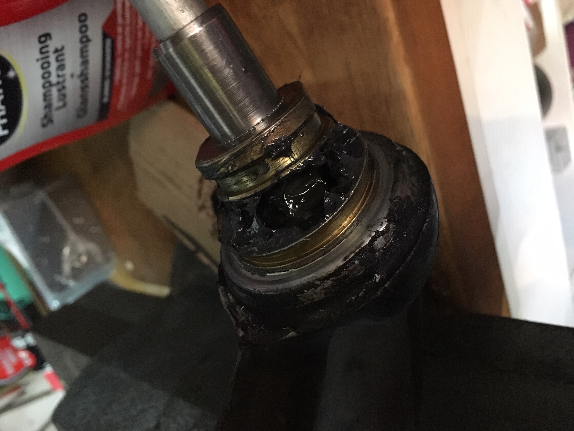

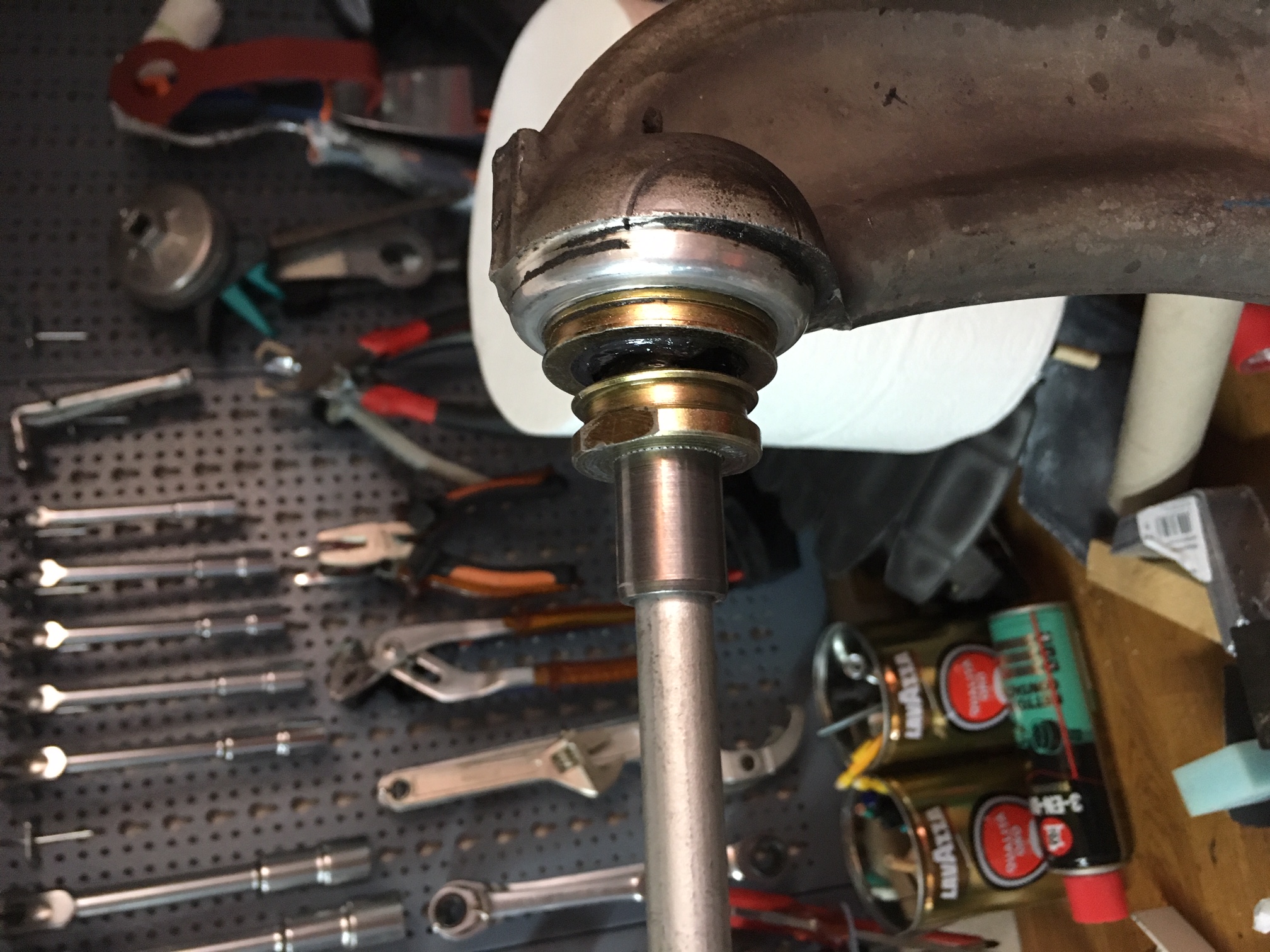

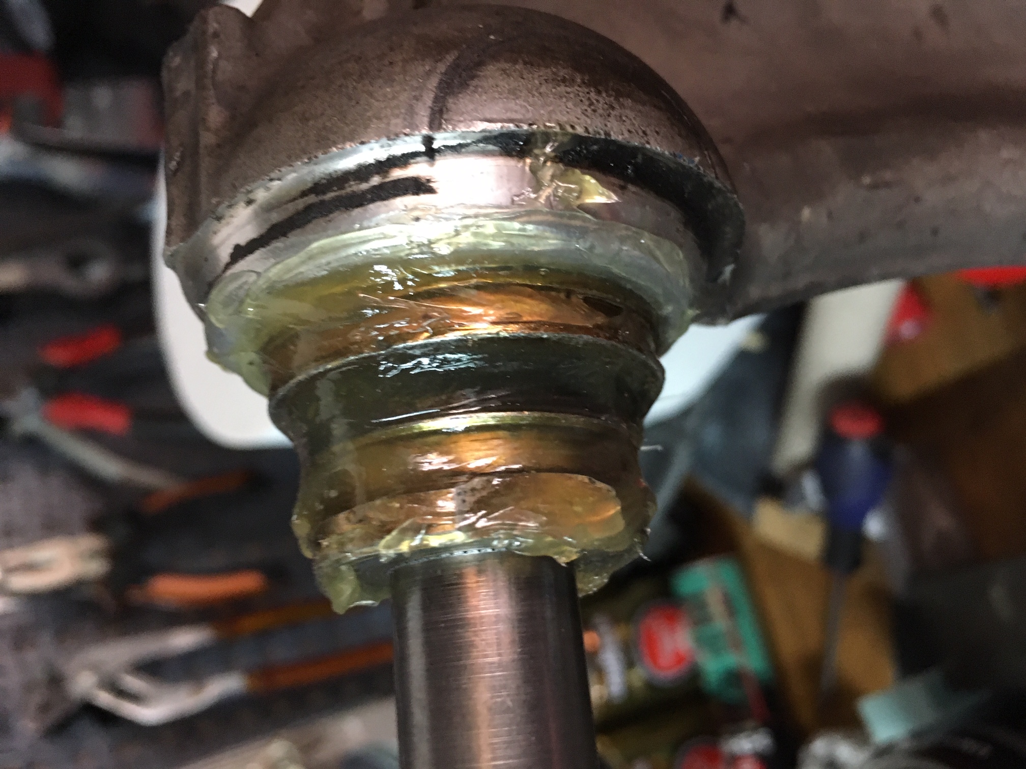

Aujourd'hui, remplacement du cache poussière détérioré sur le triangle inférieur ARG:
J'ai préféré démonter le triangle de la voiture pour changer le cache poussière à l'établi.
J'ai commencé par marquer le tirant à 50mm de distance pour le remonter à la bonne position par la suite.
On desserre l'ensemble des écrous (tirants en particulier) tant que le triangle est sur la voiture, puis on retire les 2 boulons qui tiennent le triangle au châssis en récupérant attentivement les rondelles de calage pour bien les remonter à la bonne position.
Une fois le triangle suspendu à la fusée, on peut facilement démonter le tirant et finir de sortir le triangle en le sortant de la fusée. Direction l'établi:
Ensuite on retire les restes du vieux cache poussière, on nettoie et on graisse généreusement :D
