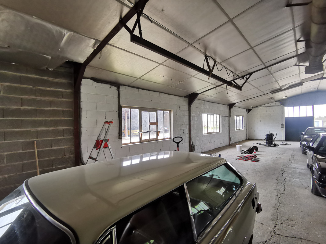

Même technique pour les voitures mais attention aux micros rayures avec le rouleau:lol:
Tu peux essayer avec l'ancienne ,blanc sur blanc tu limites les risques :roll:

Tu lui as dit au chinois que tu allais isoler les murs... quand il aurait fini de peindre !? :lol: !

biturbo1984 a écrit :Comment peindre un mur. Plonger le rouleau dans le pot... Et étaler comme un sagouin pour bien recouvrir le parpaing :lol:
T'as besoin d'une échelle?????? Ah oui tu fais bosser un petit chinois.... :lol:

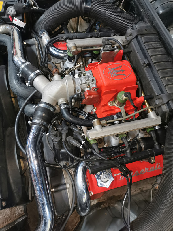

bon puisque Mr indy dit que je ne poste pas suffisamment :D :lol: , voici quelque travaux effectues sur une très belle 430, elle avait presque tout pour elle.. carrosserie 95% impeccable, un intérieur parfait ... mais la mécanique :oops: :oops: :?

Elle tourné relativement bien. Manque de puissance et fuite d'huile un peux partout, distribution 5 ans... Du boulot en perspective.
Le propriétaire me laisse pâte blanche pour résoudre les soucie.. Alors je démonte tout et constatation.... Pâte à joint entre le bloc aac et culasse, contrôle jeux aux soupape, alimentation en huile de aac conducteur obstrué par le joint, allumeur complètement décaler. Quelque soucie de train roulant, roulement ar, étrier ar grippé, flexible de frein...
Et quelque truc habituel, flexible embrayage boucher car personne ne les purge, du coup la pédale embrayage est dure et remonte lentement.

La belle 430 est 95% terminé.
J'attend la tête d'allumeur neuve car celle en place est fissuré.

Question : il y a une petite patte sur le haut du couvre culasse qui tient les 2 câbles d allumage (entre bobines et allumeur). Je n ai pas ça sur la Racing et je trouve que c est plus propre avec. Quel un connaît? Merci

Sur 24v
