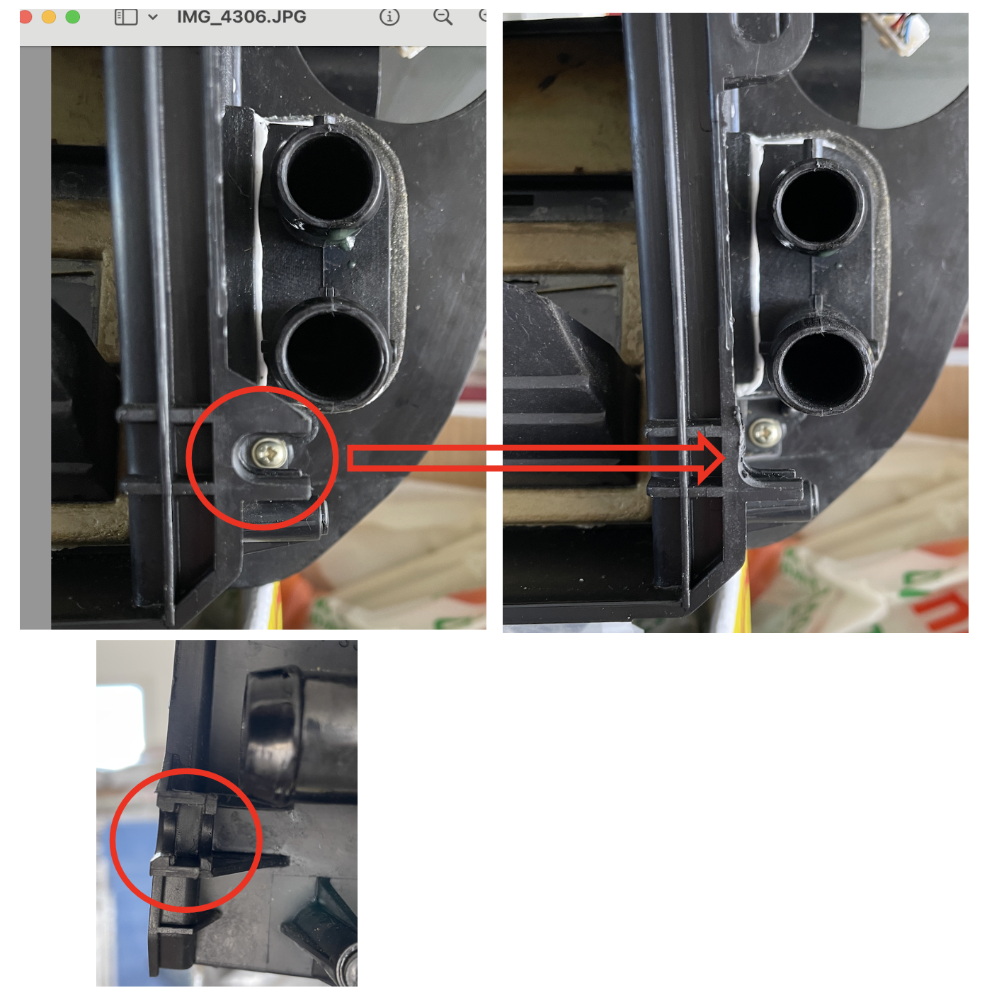

Hello à tous,
Je sais que beaucoup de choses ont été dites sur le changement du fameux radiateur de chauffage. Et c'est d'ailleurs un peu éparpillé et j'en remets une couche! :lol:
Ce que je voudrais juste ajouter pour ma part est cette observation.
Lorsque j'ai voulu remettre le bloc de chauffe en place, j'ai trouvé que la durite du bas avait du mal à être insérée.
Le fait est que (dans mon cas en tout cas), une patte de fixation est en légère interférence avec la durite.
Ce bloc de chauffe a été repris d'une Alfa ou Fiat à l'époque et (dans mon cas) la patte en question n'a strictement aucune utilité sur ma 4200.
Je l'ai donc rabotée au Dremel:
Je soupçonne que l'interférence crée un effort sur la partie plastique du radiateur qui, à la longue avec la chaleur, provoque la fuite qui d'ailleurs d'après les photos que je vois passer sont toutes du côté de la connectique.
Si jamais ça peut aider à trouver la cause de ce problème récurrent...

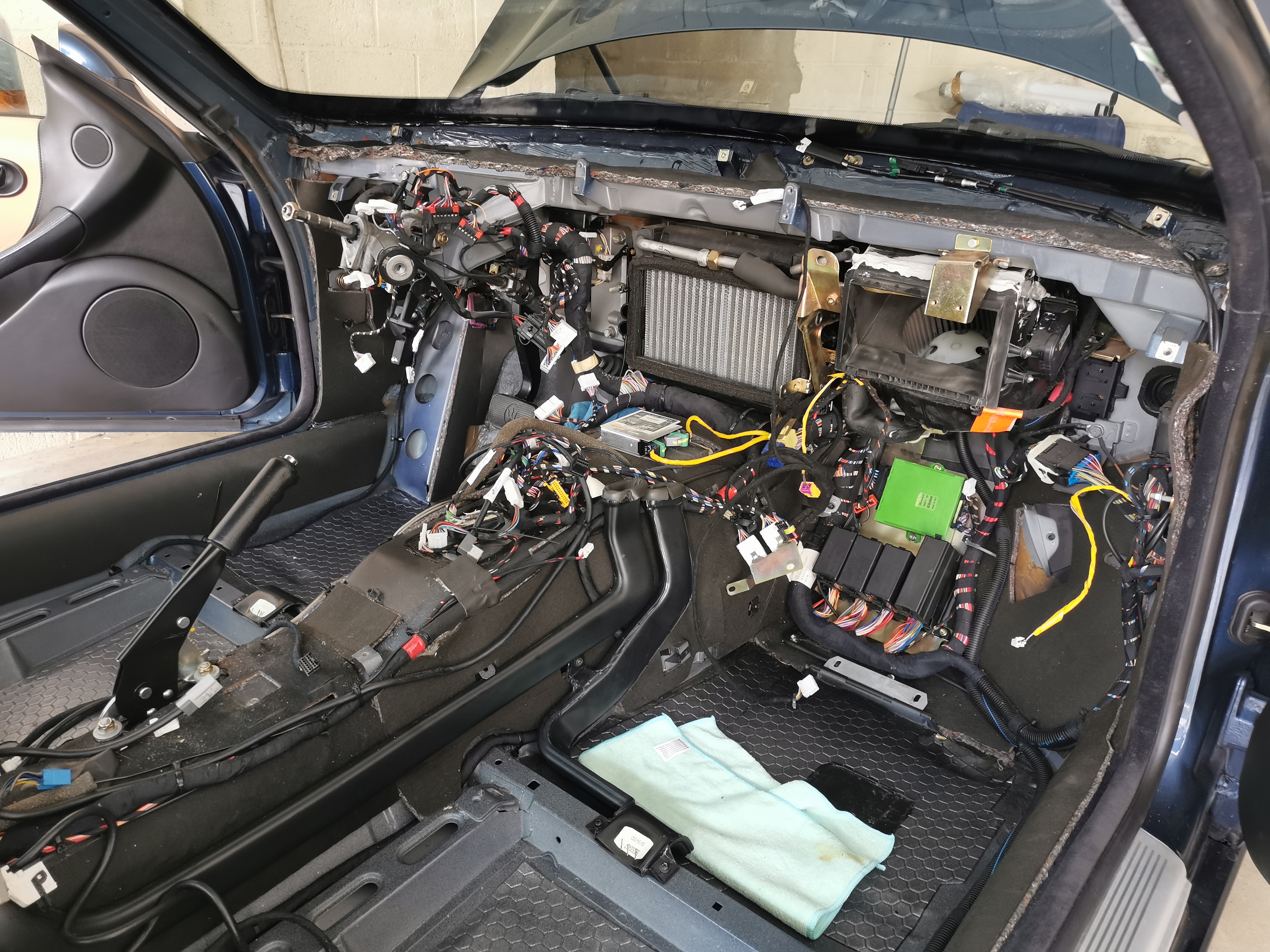

Cam_31 a écrit : sam. 21 janv. 2023 19:45 Hello,
Ayant finalisé le remplacement du radiateur de chauffage sur ma 4200, je me permets d'ajouter quelques astuces :
Le volant peut sortir d'un bloc avec son moyeu et le contacteur d'airbag.
Après avoir enlevé l'airbag, il suffit de dévisser l’écrou du volant et tirer fermement sur le volant en le faisant twister pour qu'il sorte (ne pas dévisser complètement l'écrou pour éviter de prendre le volant dans la figure ;) )
Sur ma phase 2, la console centrale contenant le NIT est tenue par 2 vis à l'avant accessible par les cotés en soulevant les moquettes (je n'ai vu ça nul part sur les tutos où pour les phases 1, il y a des vis sous le cendrier).
Qques photos complémentaires:
Comme vu lors du démontage des boutons pour les refaire, ça fuyait qques gouttes (et évidemment sur le boitier airbag). Pas de signes particuliers si je n'avais pas démonté les boutons (le niveau dans le bocal est toujours resté au maxi).
Un peu de nettoyage et j'en ai profité pour remplacer les mousses autour du faisceau qui se délite par du scotch tissus
Le nouveau radiateur (j'ai pris un MAHLE):
Et la voiture remontée, LDR rempli et purgé :D
Au final, j'y ai passé 12h.
Encore merci à Joris pour ce tuto ;)

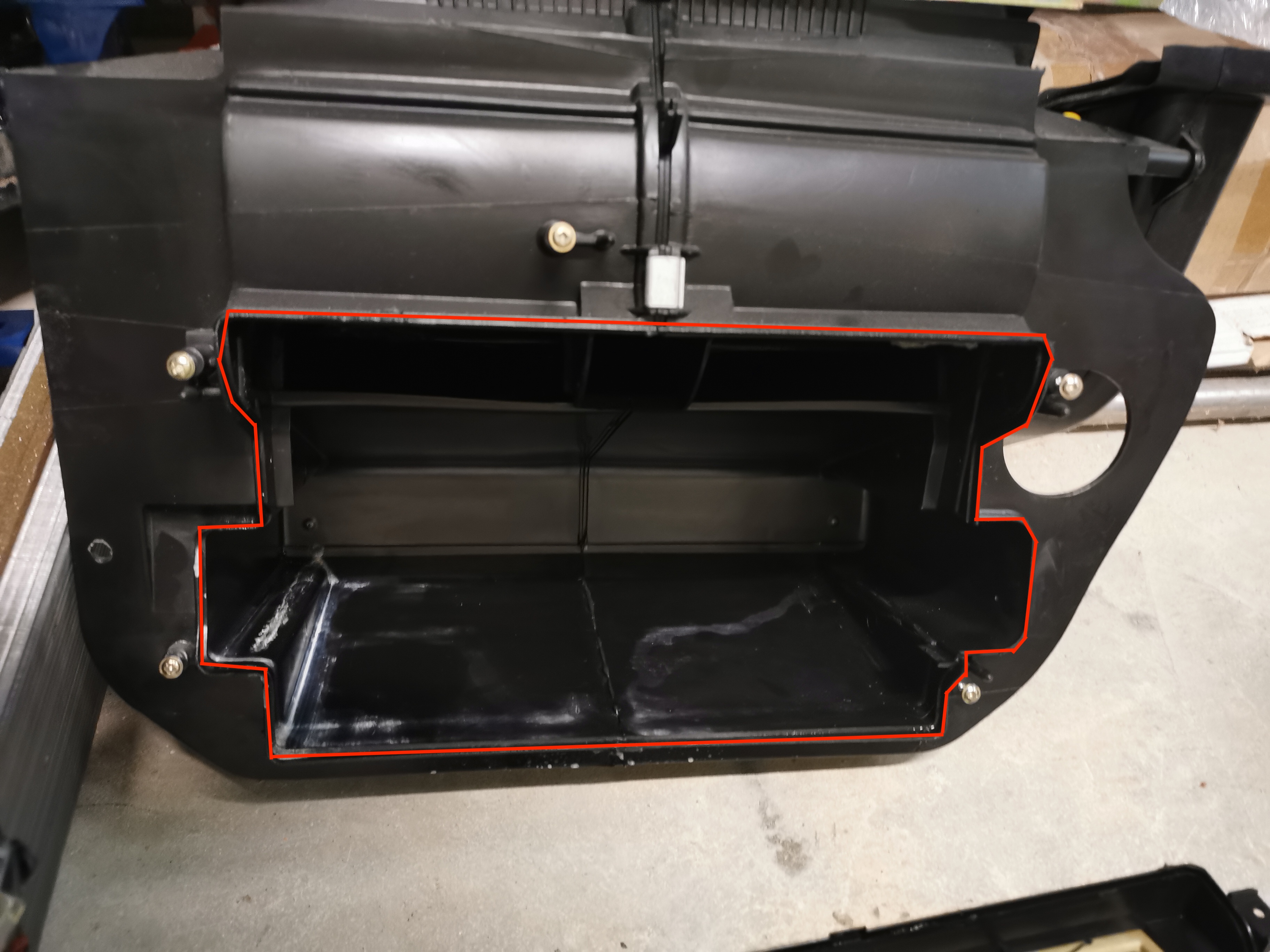

Autre petit détail, au démontage du bloc de chauffe, enfin plutôt lors de la toute dernière étape pour pouvoir sortir le radiateur, ici :
Il y avait un petit joint noir (plutôt de la pate à joint je pense) qui partait en miette .... à refaire ou c'est lié à un précédent démontage et inutile à votre avis ? :?
Une image de l'emplacement de ce petit joint :
Matador
Messages : 115
Localisation : 18
Re: [4200/Spyder/Gransport] Remplacmt du radiateur de chauffage
Message par Matador »
Perso j'en ai remis du neuf (joint silicone).
Je pense que c'est préférable que le système reste un peu étanche pour la qualité de ventilation.
