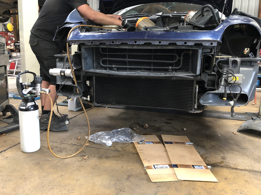

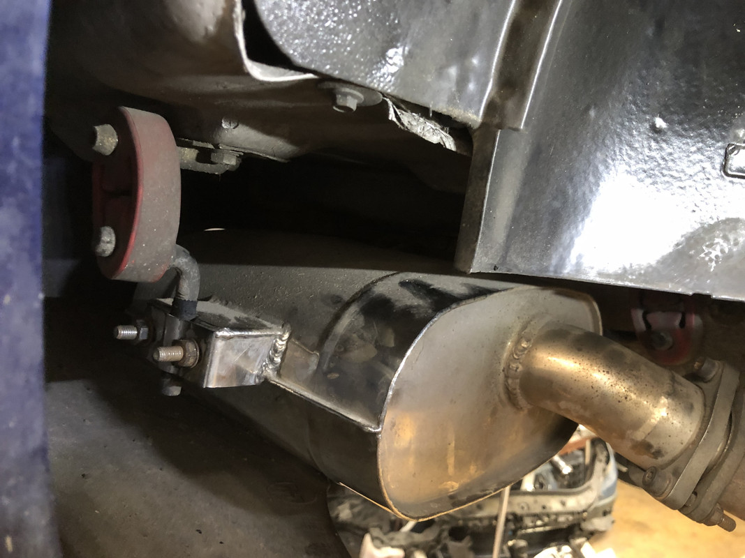

Quelques photos de l’intervention de Cleon :

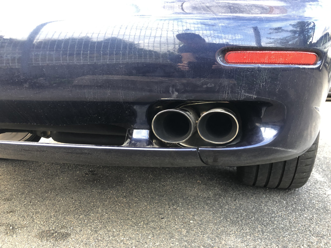

Recentrage du silencieux droit qui frottaient sur le pare-chocs :
Changement de la bouteille de déshydratant:
Mise sous pression du circuit de clim pour recherche de fuite:

Comment as-tu recentré le silencieux: reprise de soudure, déformation de tôle de support, autre?

Cela semble si aisé de remplacer la bouteille déshydratante en retirant le bouclier avant :D
Pas trop galère à retirer ce bouclier?
Concernant la clim, vous avez trouvé l'origine de la fuite?

Toujours aussi beaux ces silencieux en or... :roll:
