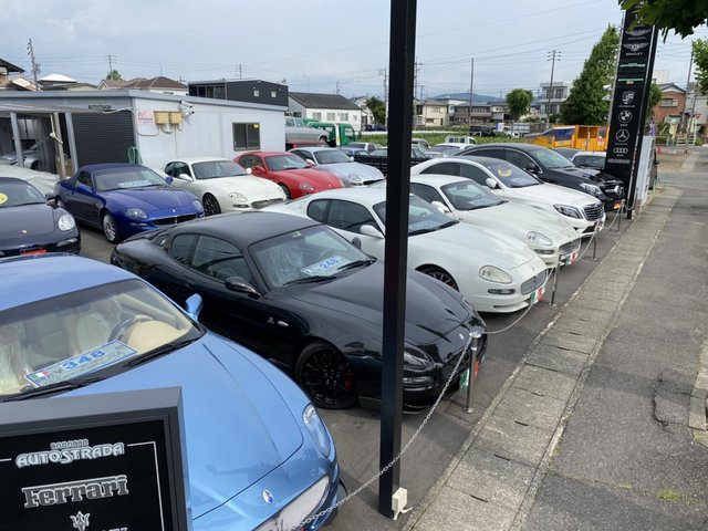

C'est d'ailleurs le cas actuellement https://carview.yahoo.co.jp/usedcar/mod ... 0348834UV/ chez Autostrada, le spécialiste de l'italienne d'occasion dans la région de Nagoya, dont le parking photographié la semaine dernière donne envie d'aller y faire un tour =
Pour l'instant cependant, l'île reste quasiment fermée au traffic international, et ce n'est pas trop le bon moment pour louer un container...

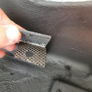

Par chance, les orifices étaient prévues des deux côtés sur mes coques. L'un deux m'a quand même demandé un bon 1/4 d'heure pour être légèrement agrandi afin de pouvoir rentrer le cache en plastique. La Dremel, que je n'ai pas, est sans doute un parfait outil pour cela.Maguy a écrit :Résultat superbe. Bravo pour le montage.

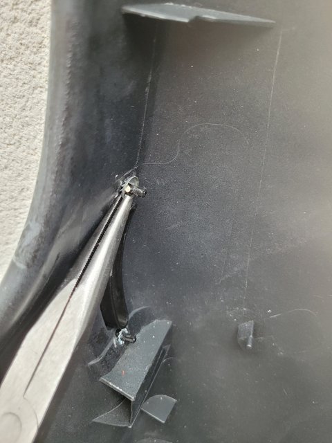

Selon leur dimension, les coques s'ajustent en pariant sur une légère déformation de leurs côtés, en prenant bien soin de les glisser de haut en bas pour tenter de sauvegarder une éventuelle patte de fixation qui aurait la bonne taille. Sur mes coques, vu que les pattes étaient trop petites et mal placées, elles ont cassé comme un p'tit beurre (ça rime avec p'tit coeur

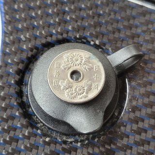

Dernier petit conseil si je puis me permettre: retirer les rondelles de blocage avait beeeaauuucoup de doigté. Non pas pour essayer de les récupérer, mais pour éviter de casser la tige en plastique fondu il y a 15 ans

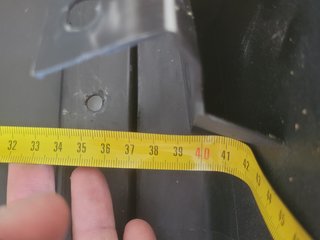

Si je comprends bien, tu n'as pas vissé les coques carbone sur l'armature du siège, et elles sont juste enfilées sur les armatures par le haut, et ensuite maintenues par le cuir des dossiers clipsés dans la goulotte du pourtour extérieur des coques.
Ça suffit comme maintien ?
Enfiler les coques sur les armatures de haut en bas, ça impose par contre de sortir les sièges de la voiture, non ?
Merci pour l'avertissement pour retirer les rondelles, j'imagine bien que les tiges en plastique vieilles de 15 ans doivent casser super facilement.
S'agissant d'une fabrication plus ou moins artisanale, l'écartement des pattes n'est pas forcément au top. Aurais tu possibilité de mesurer l'écartement des pattes sur tes coques d'origine ? Je pourrais ainsi par anticipation vérifier sur mes coques carbone si j'ai une chance que l'armature du siège passe entre
Re: Maserati and Cornes, Gransport 10th Anniversary
Absolument. Elles sont également maintenues par des petites "baguettes" en bas. La photo est visible sur maseratilife.Maguy a écrit : Si je comprends bien, tu n'as pas vissé les coques carbone sur l'armature du siège, et elles sont juste enfilées sur les armatures par le haut, et ensuite maintenues par le cuir des dossiers clipsés dans la goulotte du pourtour extérieur des coques.
A moins d'avoir des enfants en bas âge qui s'acharnent à coups de genoux sur les coques, je ne vois pas comment elles pourraient bouger.

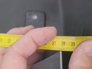

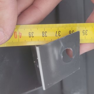

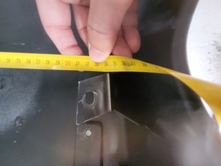

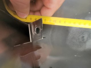

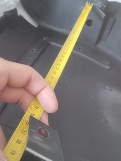

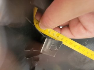

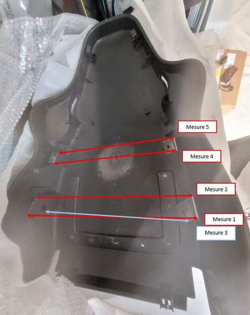

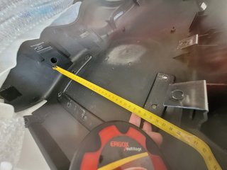

Voici quelques mesures indicatives :Maguy a écrit : S'agissant d'une fabrication plus ou moins artisanale, l'écartement des pattes n'est pas forcément au top. Aurais tu possibilité de mesurer l'écartement des pattes sur tes coques d'origine ? Je pourrais ainsi par anticipation vérifier sur mes coques carbone si j'ai une chance que l'armature du siège passe entre
La coque a une forme cintrée, donc la patte de fixation sont un peu plus large sur leur arrête inférieure que sur leur arrête supérieure.
un bon 38,5cm pour la mesure la plus large :
Un 37,7cm pour l'arrête supérieure de cette même patte :
La largeur du montant de cette patte est d'environ 39,5cm à mi hauteur :
Environ 35,2cm pour l'arrête basse de la patte au milieu de la coque :
34,3cm pour le bord supérieure de cette patte :

Oui tres tres tres beau avec cette couleur de cuir cela ressort d avantage que sur la Blanche!
Magnifique photo de CBI le Champs de GS a Nagoya!!!!
Incroyable que Autostrada n est pas vendu cette Blanche ds un 1 mois il y a 1 an je la draguee pas moyen de negocier le prix.....
En Europe elle aurait trouve preneur c sur Bizarre ce Marche VO Maserati au Japon .J ai vu un Spyder avec une config sympas lui est parti....
Cette enseigne a pourtant l air dynamique....???
