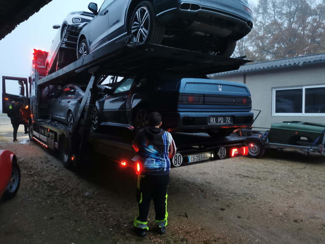

Gianni a écrit :Dis-nous en plus :)
Ce sont des nouveau résidents français. Tout droit venue de Londres. Gros entretien, Problème ABS, problème électrique. Pneus, parallelisme. Etc etc etc etc. :roll:
