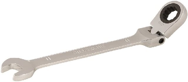

Je déterre ce sujet des phares.
J'ai envie de démonter le droit pour chercher la cause de cette ampoule qui bougent quand je roule et pour voir si je peux enlever le léger jaunissement intérieur.
C'est bien ça ? En 11 mm ?
Konimino2 a écrit : Un investissement de clés plates articulées à cliquet, c'est pas mal...
Re: [3200] Fiche 3200
Il me semble
- Cooldent
- Messages : 1096
Je confirme, ce genre de petite clef est indispensable pour "jouer" avec les phares. Ou alors, il fait avoir les mains d'un enfant de 6 ans
Mais tu peux passer par derrière pour ce genre de soucis. En démontant le garde boue de la roue avant. L'accès sera bcp plus évident.
- Dom3200
- Messages : 2164
- Localisation : 91
- Localisation : Essonne
Oui c est surtout pour celle qui est la plus a l avant du phare. Toutes les boulons du phare sont en 10. La démonter ça va
Oui, du 10 partout. Avec des mains standard, la dernière vis devant se tient avec le bout des doigts, par derrière le phare, avec la main tournée vers le haut. Facile...
Et la clé à cliquet sert à rien ici.

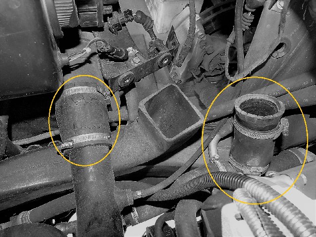

Déjà évoqué dans ce poste ou ailleurs, les durites.
Voici celles qui me préoccupe :
Pouvez-vous me dire lesquelles est-ce en vue de les commander.
Chez Superperformance, on les vend à la pièce : https://www.superformancemaserati.co.uk ... Hoses.html
William a écrit :Déjà évoqué dans ce poste ou ailleurs, les durites.
Je ne vois pas bien lesquelles. Regarde un des dernier posts de Gemini avec la référence des intercooler pris chez les serbes croates slovènes je ne sais plus.
Celle de droite va vers le filtre à air. J'avais vu le poste de Gemini. J'y retourne.
Race shop : https://races-shop.com/105-silicone-hoses-and-clips
Pour toutes les durites pas compliquées (c'est à dire avec max un angle et une entrée une sortie), ça coutera 10x (voir plus), moins cher que la maserati et la qualité est probablement meilleure.
Tu mesures celle d'origine, trouve une équivalence (on est pas à 1 ou 2mm près) et c'est bon...
En tout cas, il était vraiment temps de les changer.
Et avec la photo en noir et blanc, ça fait peur...

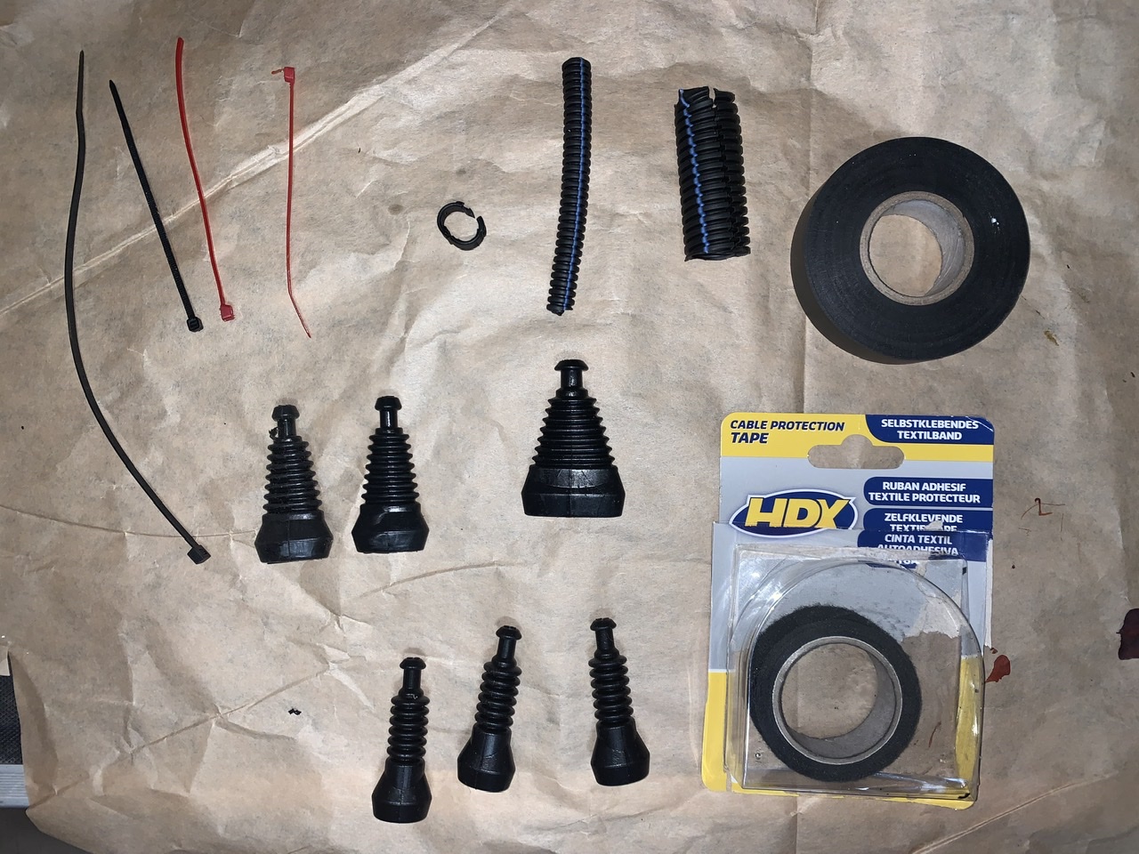

Pour changer gaines annelées fendues et bottes de prises bosch.
Il vous faut
Quelques cerflex, 2 ou 3 grandes tailles, une petite vingtaine moyens et petites tailles.
30 bottes petit modèle
6 bottes moyen
4 grandes.
Gaines
Attention à la commande, il faut commander le diamètre intérieur et pas extérieur
Donc
3 m de 4,5mm
1 m de 5,5
1,5 m de 19 mm
1,5 m de 17 mm
Du ruban plastique isolant qui résiste à la température
Du ruban textile adhésif qui résiste à la température, largeur 20 mm
On utilise quasiment tout le rouleau.
J ai acheté les gaines annelées chez https://www.classicautoelec.com/
Ils ont les rubans aussi mais j avais oublié, et tu ne peux rien rajouter à une commande, il faut repayer les frais de port... on comprend pourquoi Amazon raffle tout...
Les bottes d isolation chez Ali express. Mais il y en a sur eBay Amazon.... il en faut pas mal...
