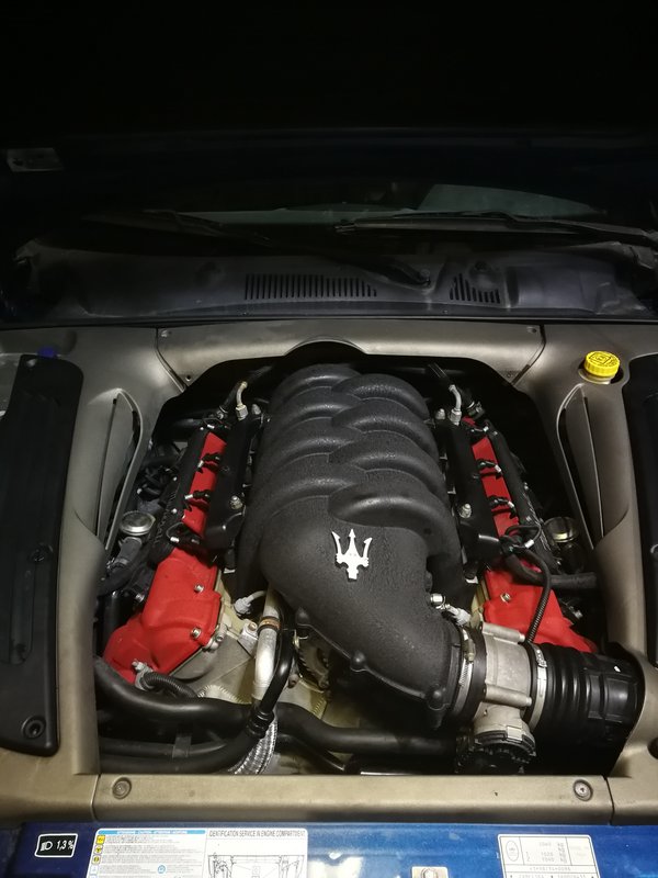

Bon, c'est pas la première fois que j'ai un message d'erreur mais là, en plus, elle tournait pas vraiment rond.
Régime moteur instable... surtout à faible charge
Je suis rentré, j'ai effacé les erreurs et redémarré, plus rien et le moteur tourne rond
On va investiguer avec Gemini ce weekend mais ça me paraît bizarre.
Plusieurs pistes:
- les lambdas sont effectivement nazes (550€ pour les 4 sondes)
- les bobines sont en fin de vie re (550€ pour les 8 bobines)
- les deux
- un faux contact sur la bobine 8
- une crasse au niveau de l'injecteur 8
Je vous tiens au courant mais clairement on va d'abord chercher une solution pas chère
Plusieurs pistes:
- les deux
