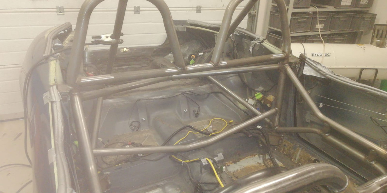

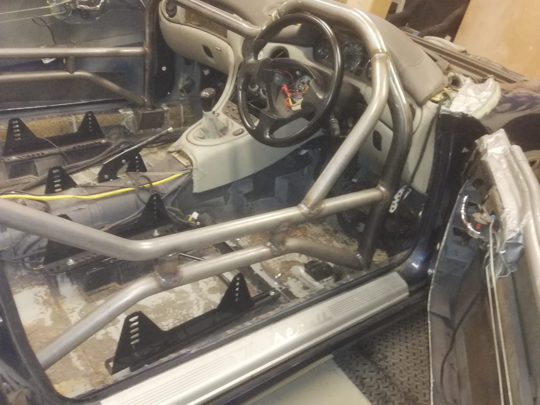

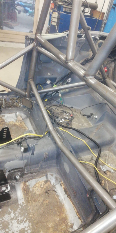

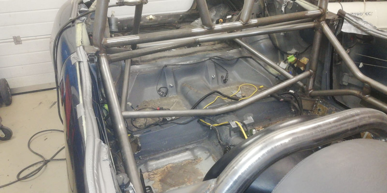

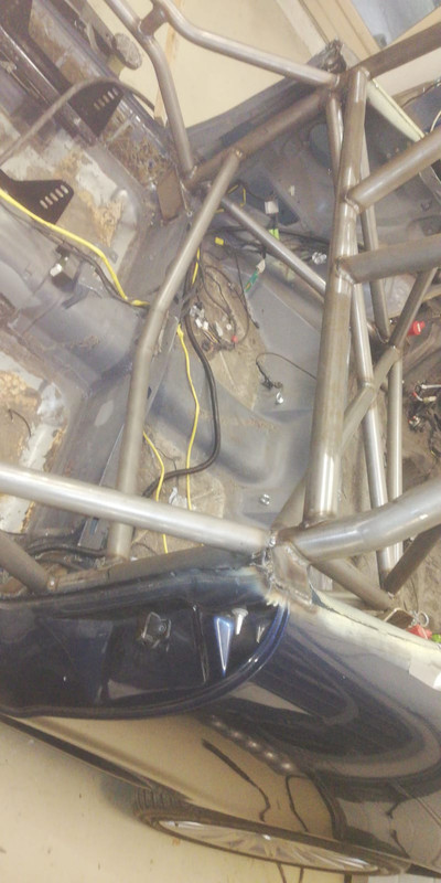

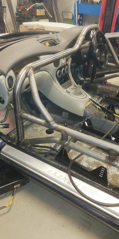

Et voilà, l’arceau est terminé :

Messages : 4841
Re: Une petite sœur pour Monica: mission 320S
Je ne comprends toujours pas la fixation arrière, mais c'est joli. ;)
Cela ne va pas être simple de passer les jambes avec le renfort en travers. :?

Ca avance bien ce projet et ça fait une belle pièce cet arceau.
Pour l'arrière, il y aura peut être une adaptation, une fois les amortos changés.
Merci pour le partage en photos. ;)

Messages : 13552
Impressionnant, ça va être du solide et une coque hyper-rigide !
As t'on une idée des diamètres de tube, épaisseur d'acier ?

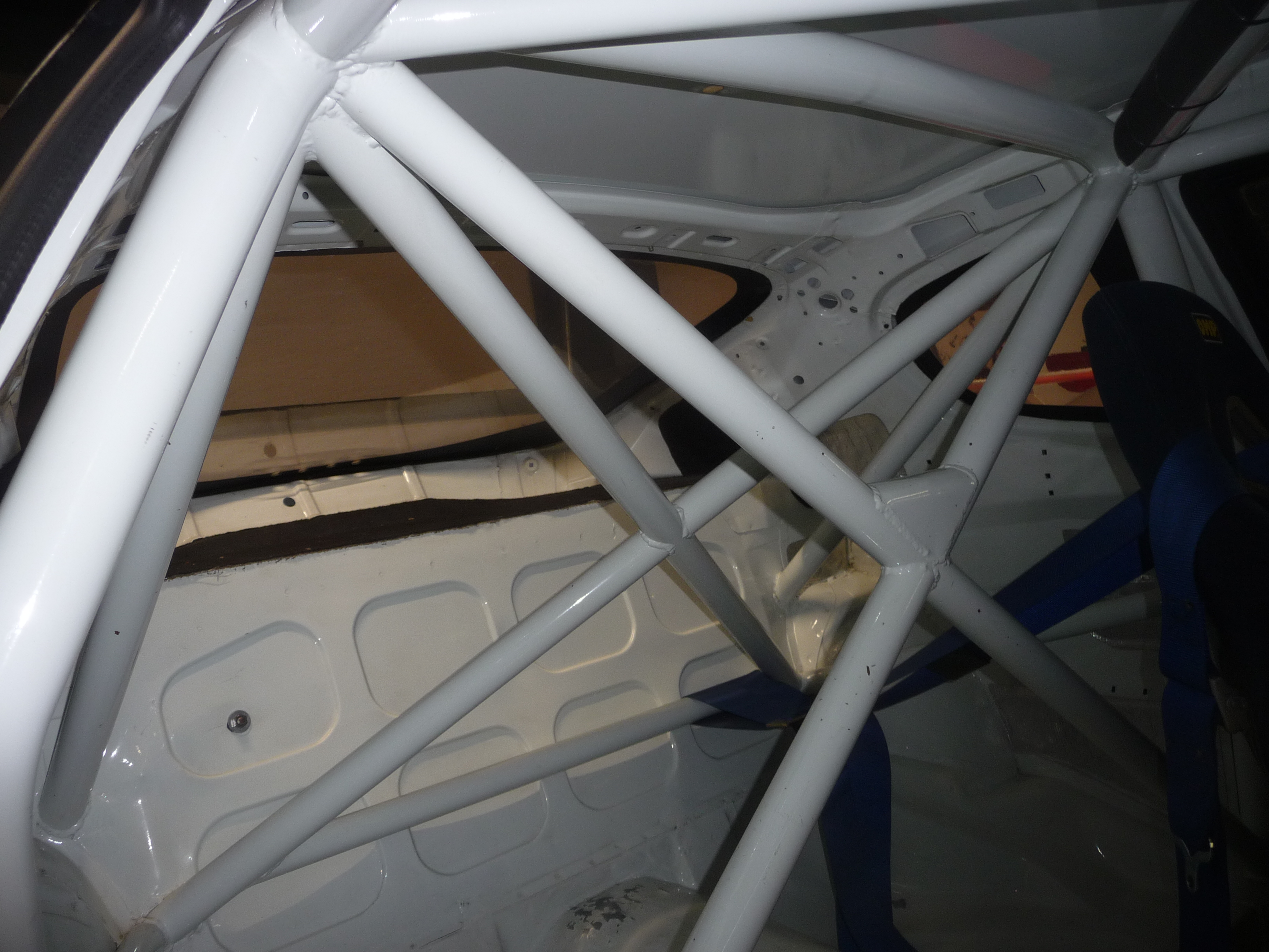

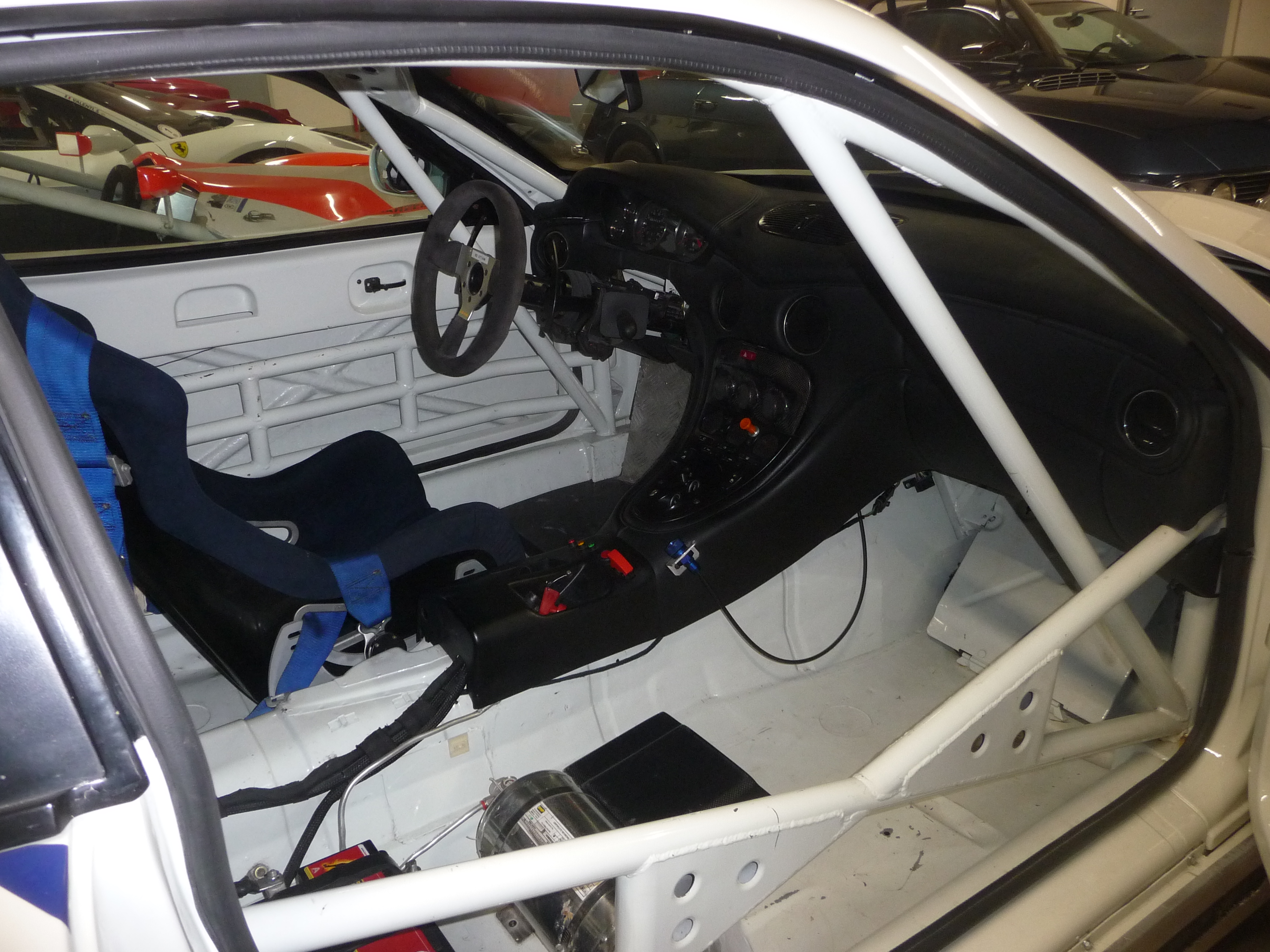

Messages : 8926
Ca a l'air bien costaud!
Comme référence, voici quelques photos de la structure de la GS Trofeo qu'il y a chez Valenti en ce moment
(voir http://www.maseratitude.com/viewtopic.p ... o&start=29)

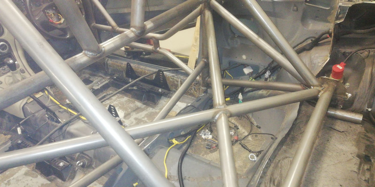

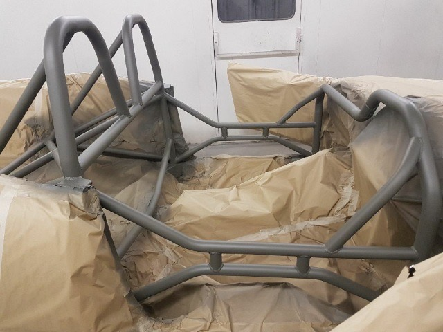

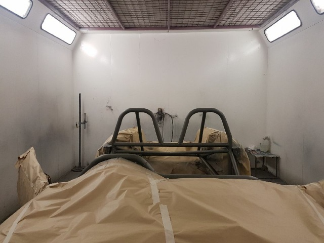

Préparation et mise en appret de l'arceau de Vittoria
Peinture pour éviter l'oxydation.

Messages : 10181
Ca tient sous le sapin??? :lol:
"un arbre a poussé à travers la voiture...!!" :mrgreen:
Messages : 8926
plm a écrit :Ca tient sous le sapin??? :lol:
Belle association, un enchevêtrement de lianes d'acier surgies de la main de l'homme (Vulcain/dame nature).
Jolie photo, btw ;)
Messages : 13552
Fantastique photo très parlante ! On voit la nouvelle pièce et rien qu'elle ! Hop, inclue dans le bouquin 3200GT :) Grazie Domi

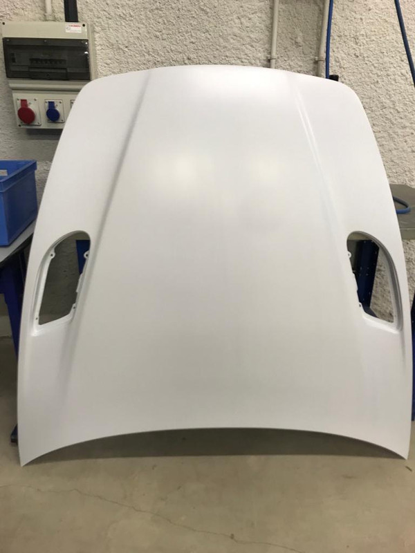

Le travail a repris cette semaine sur Vittoria.
El Professor et ses élèves ont travaillé sur le becquet avant et arrière, préparation à la future peinture , ainsi que le capot.
Vittoria doit revenir à la Clinique Mistral la semaine prochaine avec son réservoir course monté.
