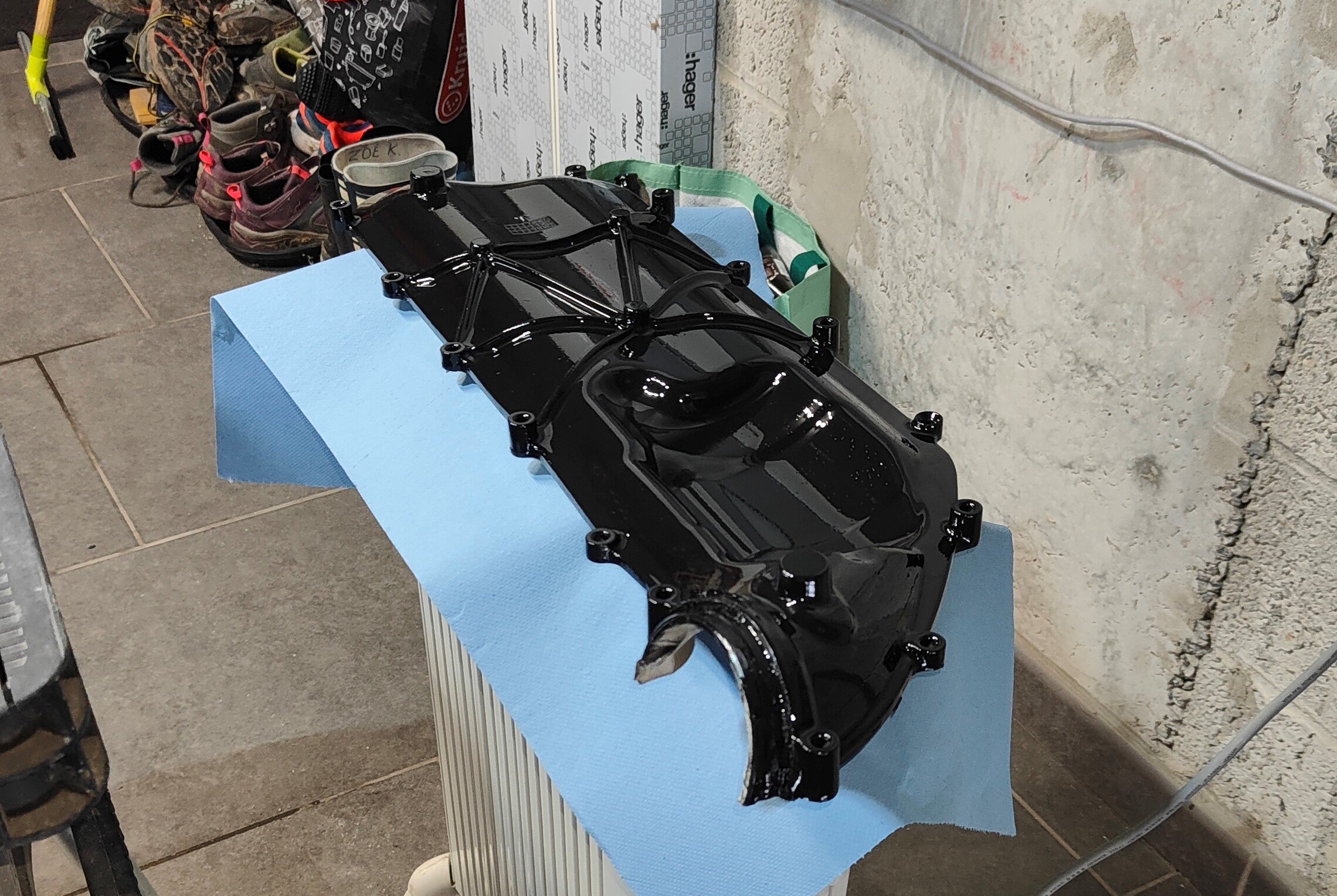

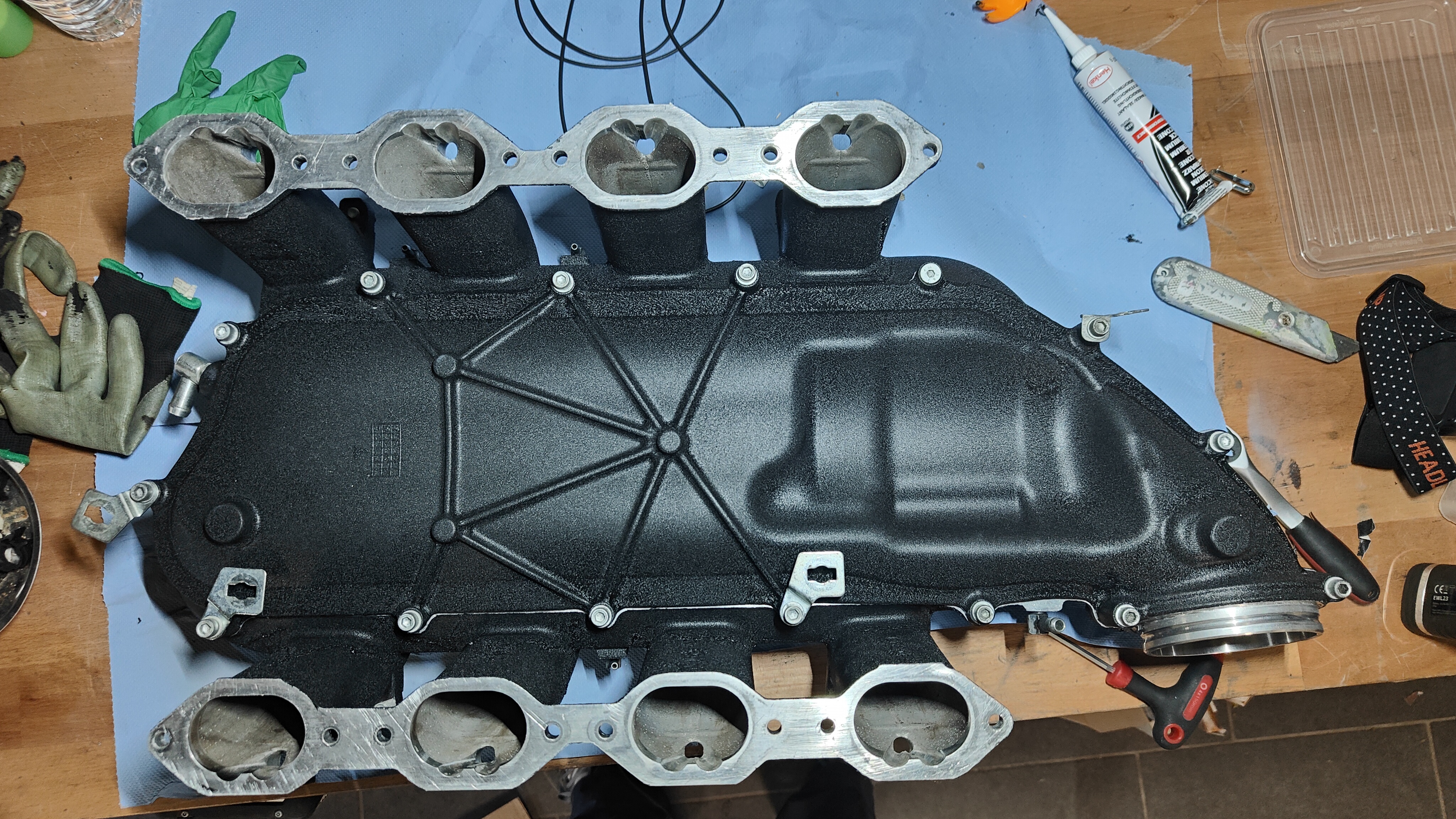

Voici la suite des travaux de peinture.

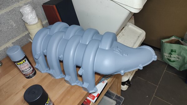

J'ai opté pour les produits VHT. Le primer "Engine Enamel" SP148 et le Wrinkle Plus Black GSP201. Oui, noir car pas de doré :?

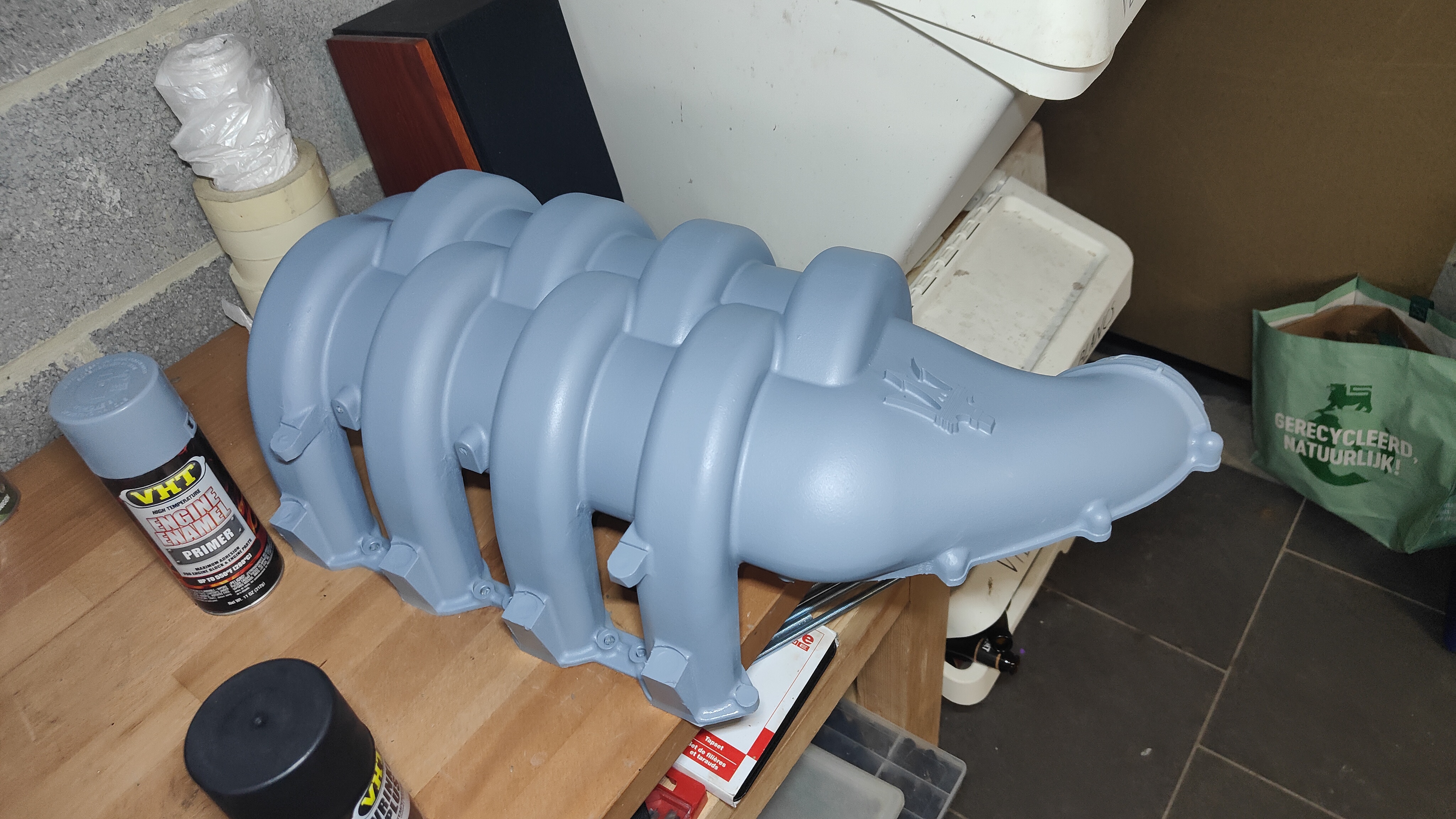

Une première couche de primer.

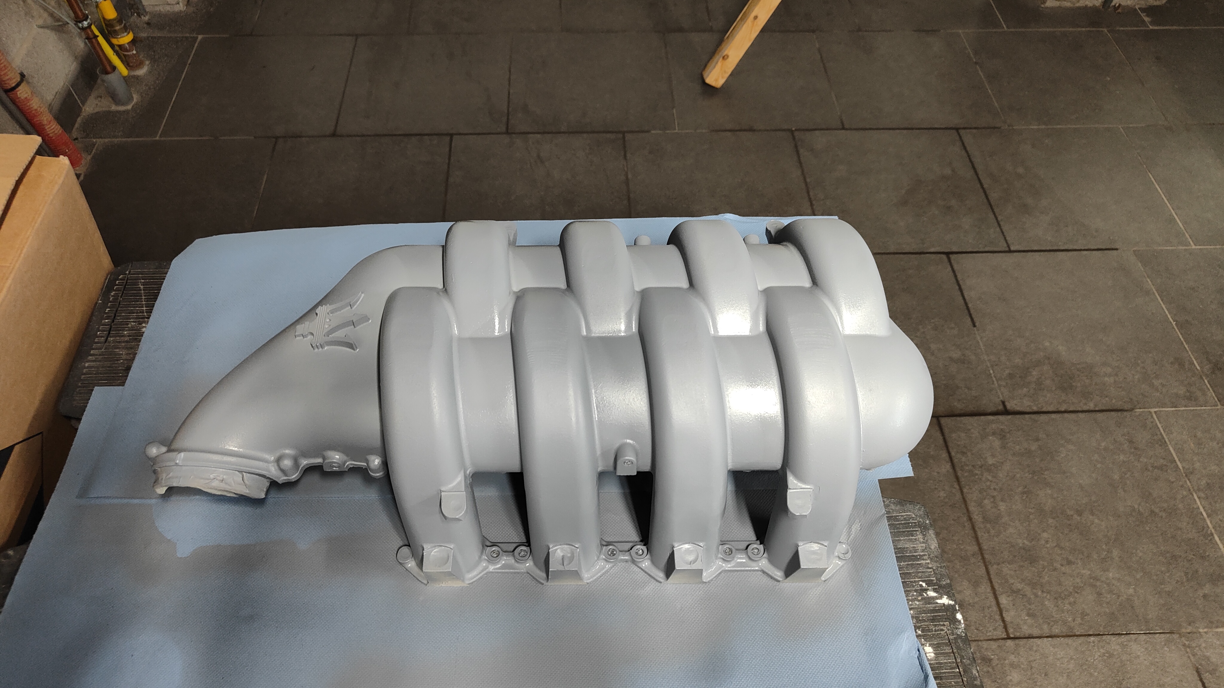

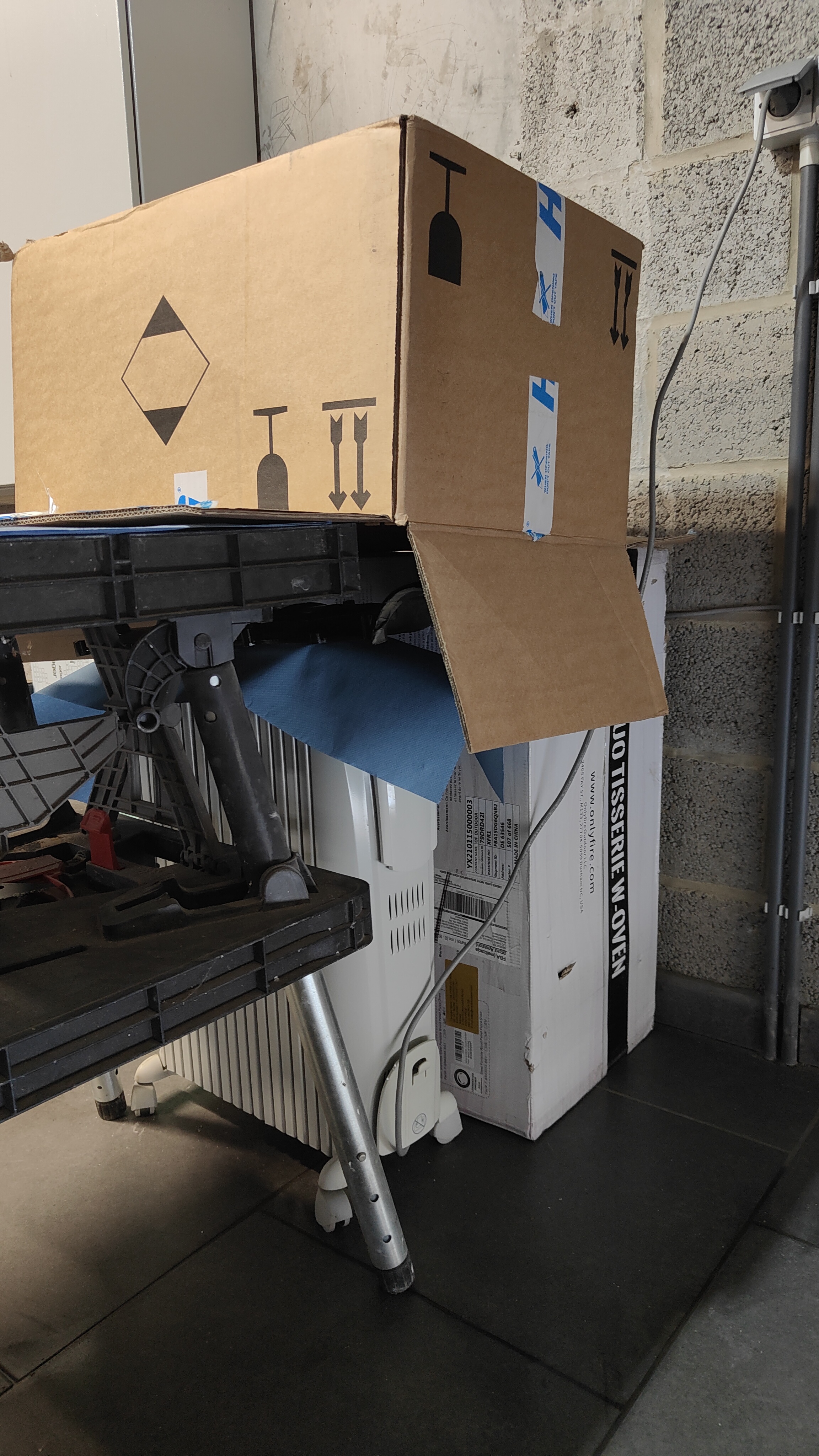

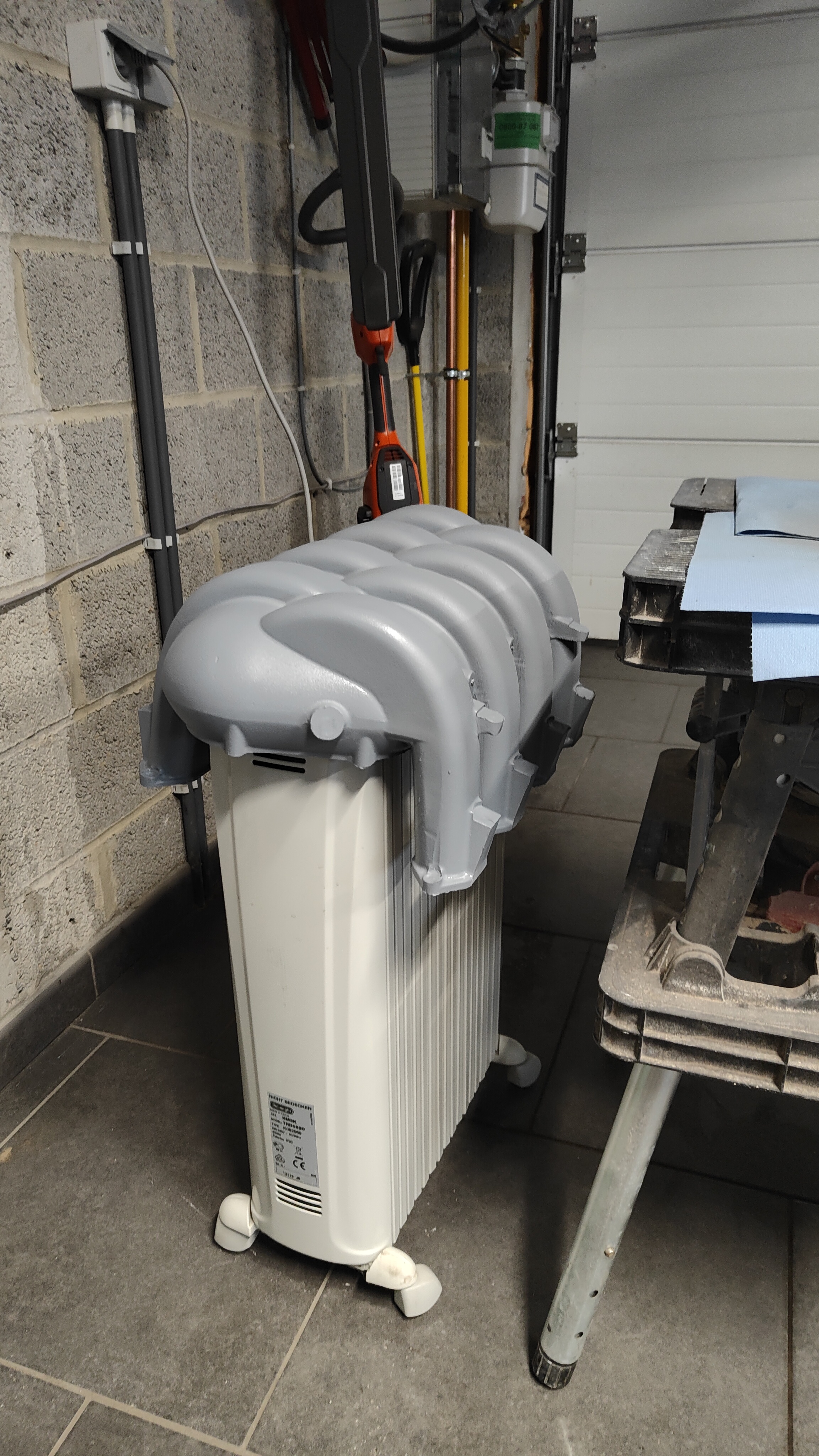

Une fois, les 3 couches passées et séchées sur le radiateur. La technique radiateur électrique et carton pour faire four marche très bien. Elle permet surtout d'éviter d'empester toute la maison. La pièce chauffant de l'intérieur, ça permet de la chauffer beaucoup plus vite et de manière beaucoup plus uniforme qu'avec un décapeur thermique.
haut primer sec
haut primer sec
La partie inférieure avec ses 3 couches bien épaisses
J'ai placé un grand carton par dessus pour garder la chaleur. C'est assez efficace.
Voilà ce que ça donne après une heure seulement sur le radiateur. C'est sec et manipulable sans aucun problème.

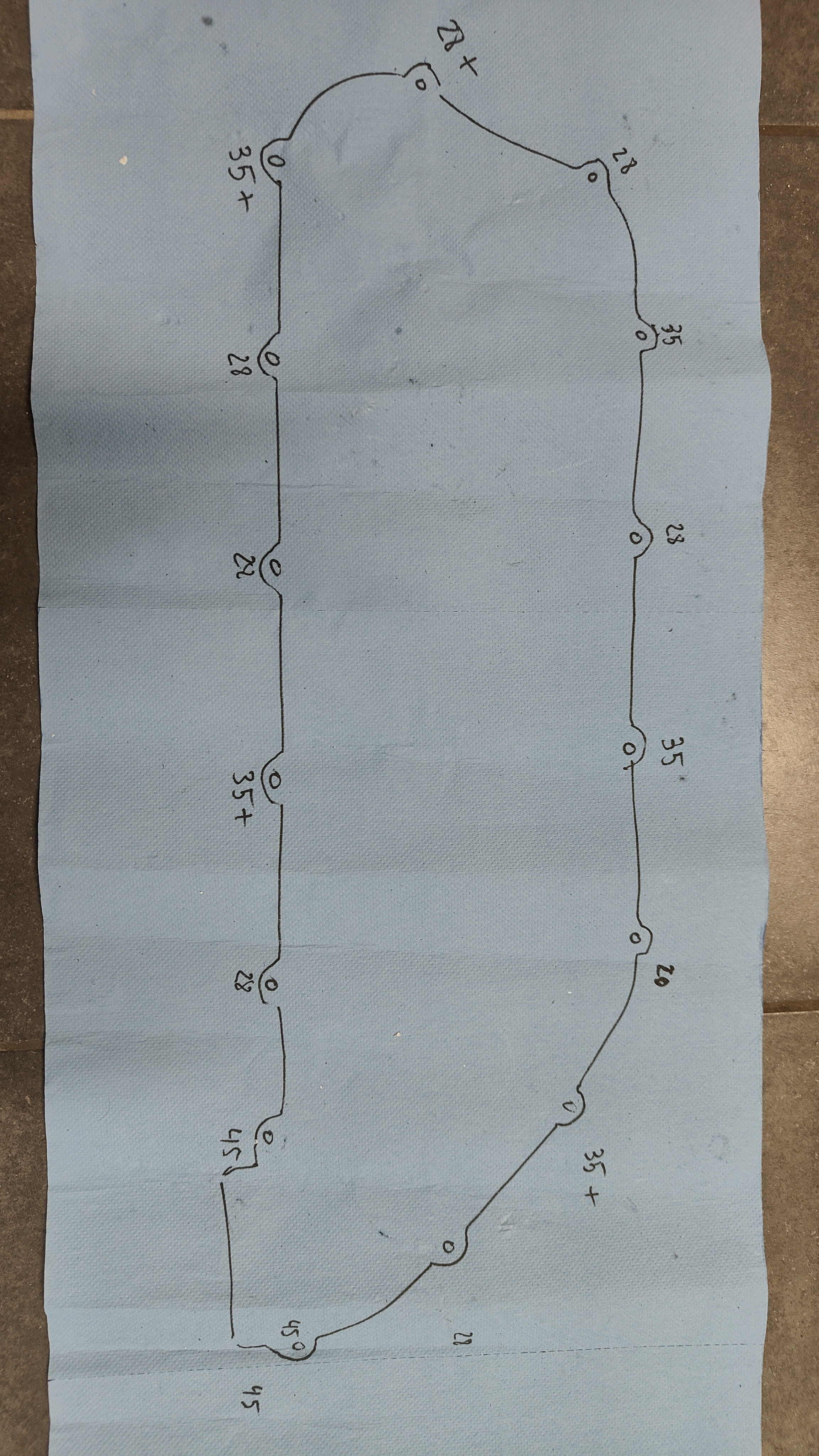

Il y a trois attaches et 4 longueurs de visses différentes. Voici le schéma si d'aventure un distrait venait à démonter sans noter qui va où  ;)

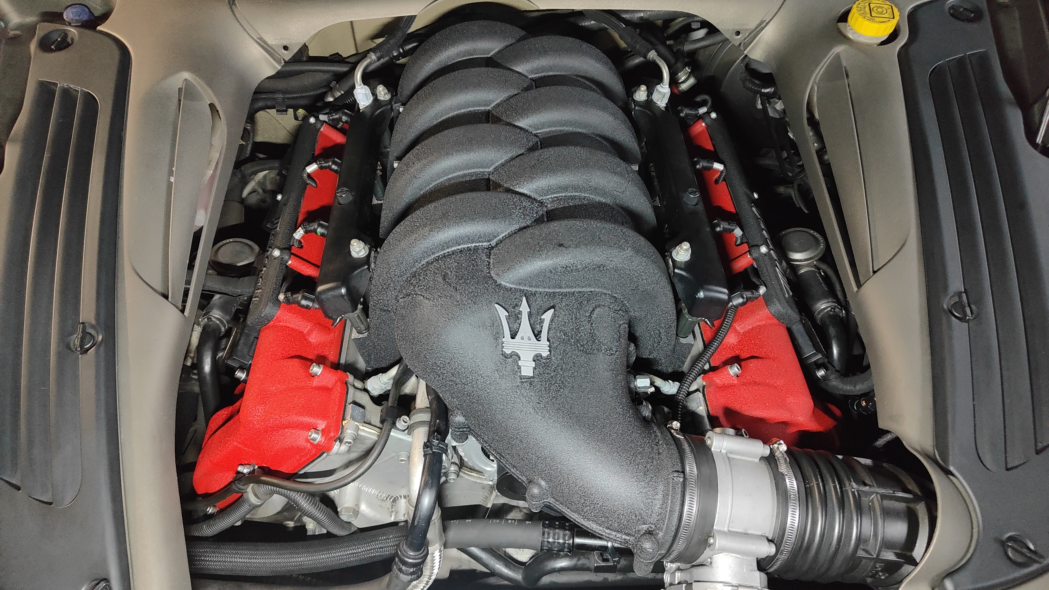

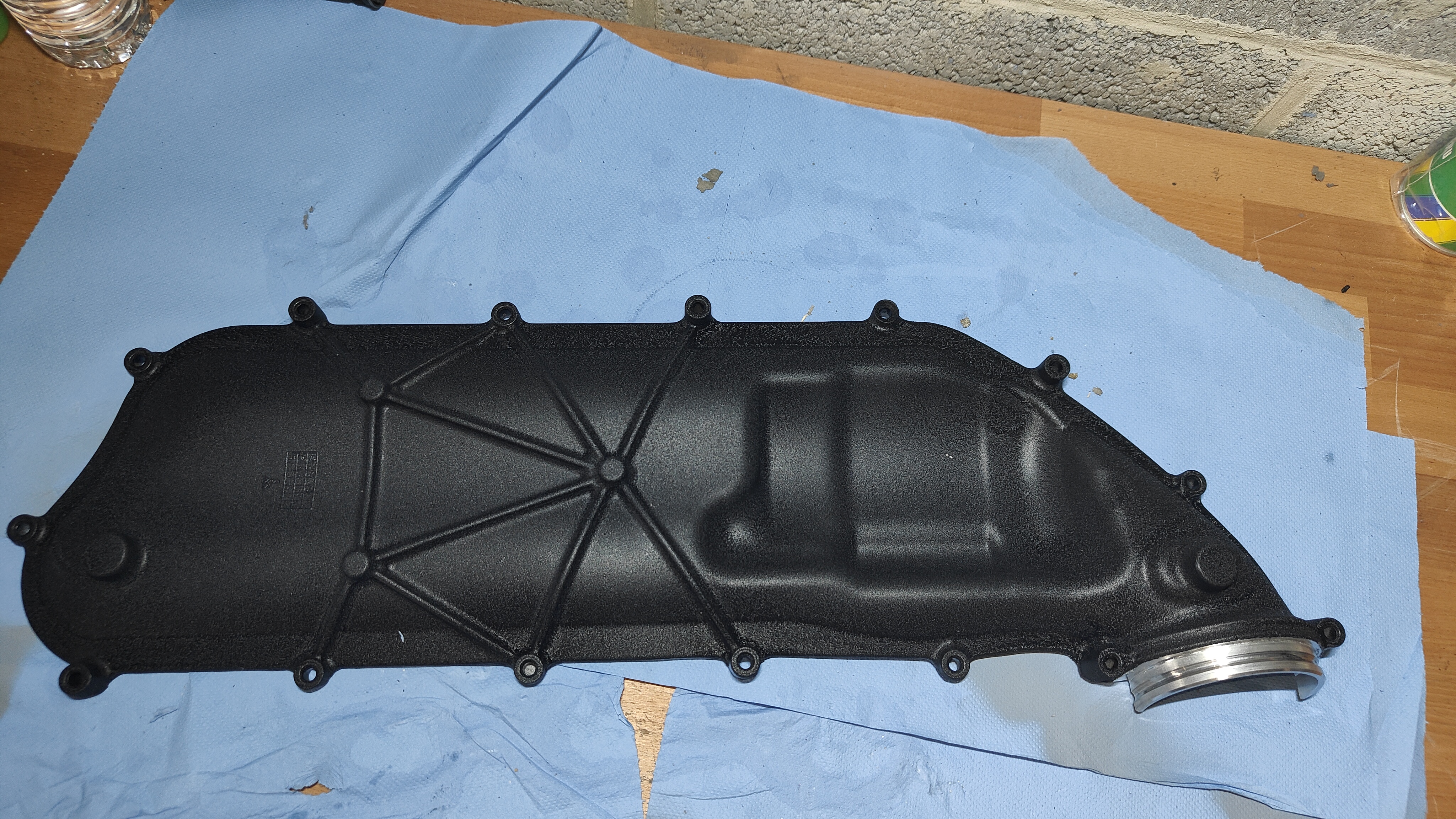

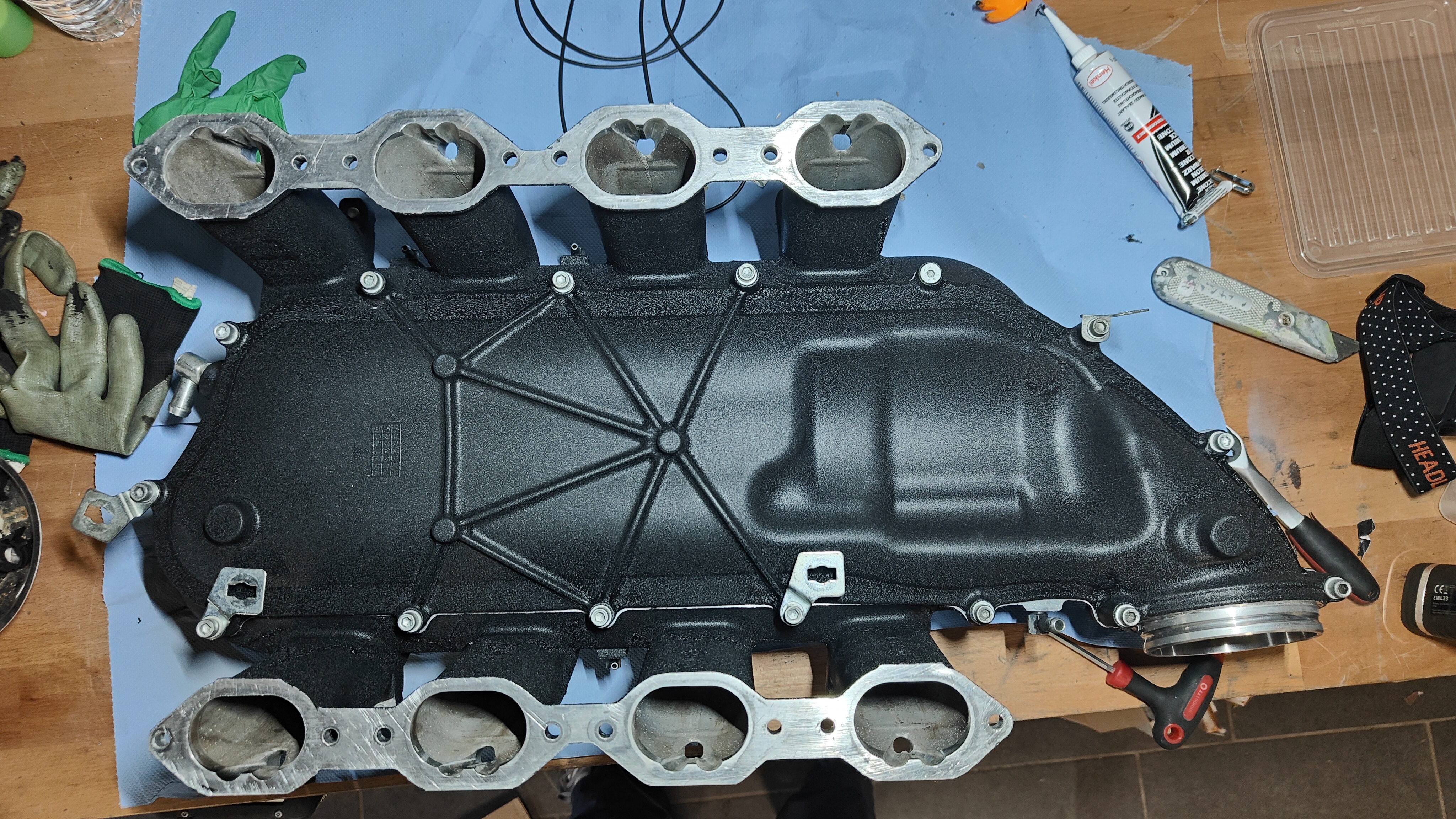

J'ai repris du joint corde qui traînait avec un peu de pâte à joint pour qu'il ne bouge pas. L'ancien était clairement sous-dimensionné.

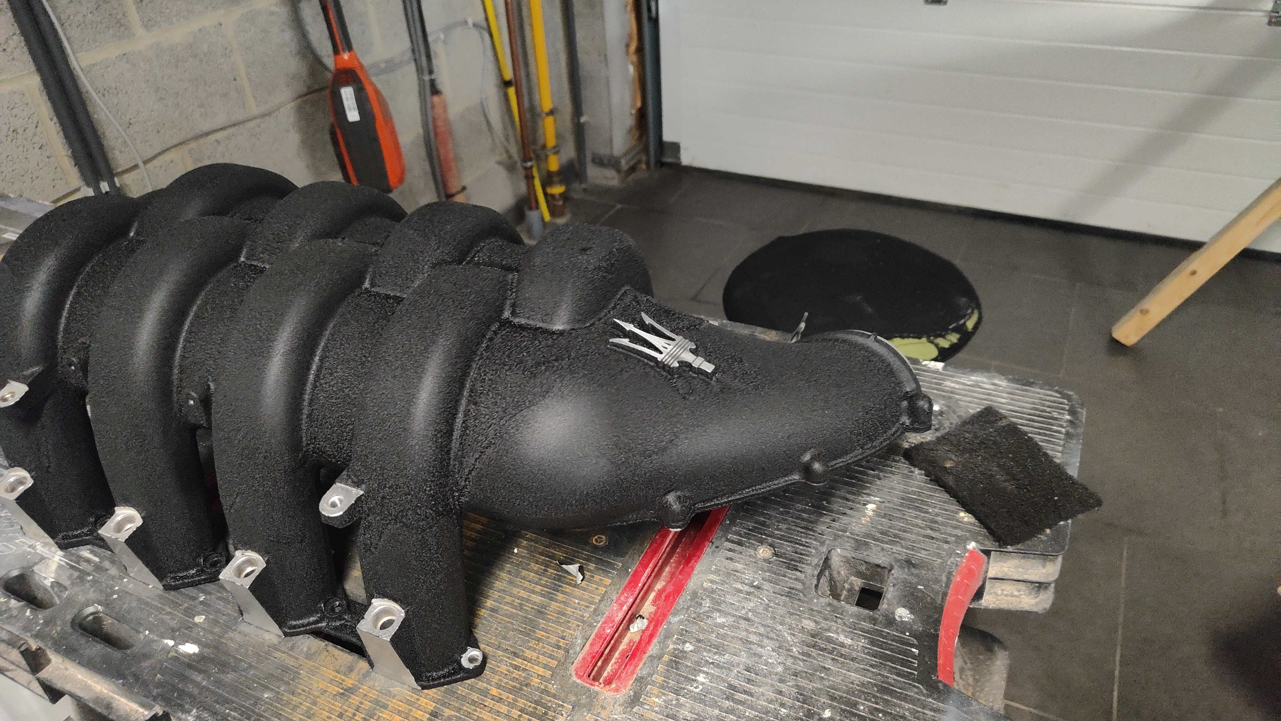

Faut avouer que ça a quand même une autre gueule. Elle est certainement plus puissante maintenant
Messages : 10166
Re: Back in Black
Ouaip, beau boulot. Il ne te reste plus qu à trouver la bonne couleur de peinture :shock:
Messages : 2161
Re: Back in Black
Beau boulot ! C est certain elle va mieux marcher :D
Messages : 3582
Re: Back in Black
joli ! ;)
Messages : 8717
Re: Back in Black
Ah mais non, le noir garde la chaleur, du coup le plenum est plus chaud et réchauffe l'air aspiré donc moins dense, et donc perte de performance. :mrgreen:
C'est joli ceci dit (difficile de dire le contraire) :oops:
