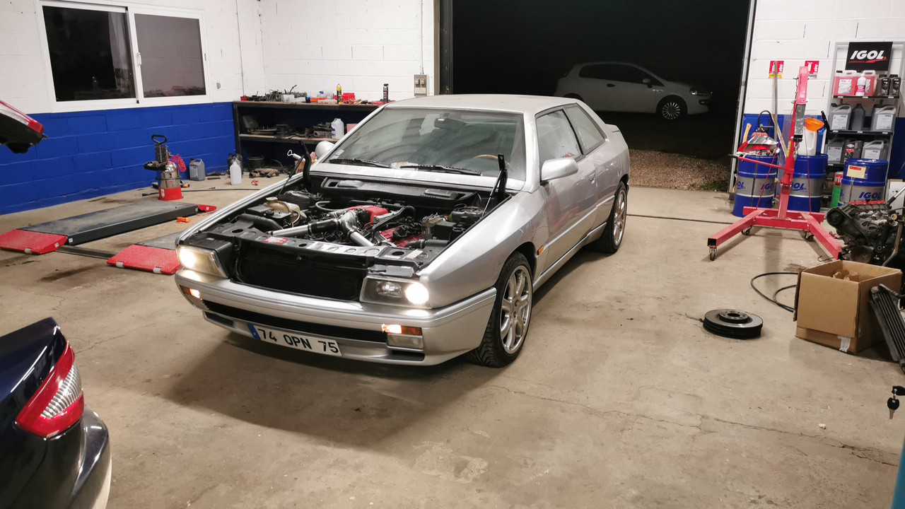

Mise en route 8-) :Maze :Maze :Maze :Maze
Ronronne comme une ptit chat heureux

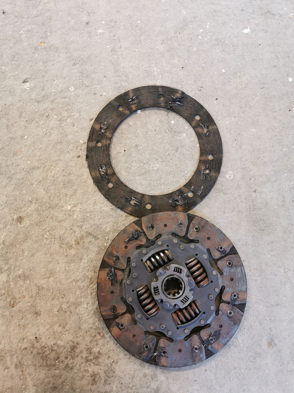

Bon.. L'embrayage n'avais visuellement pas de problème. Et fonctionnait normalement il y a 15 ans.
Sauf qu'il n'a pas supporter les nouveaux 306 cv.. :?
Op du neuf.. Remontage
Aujourd'hui du coup changement disque et butée
Je finirai demain
biturbo1984
Messages : 3200
Localisation : 89
Re: divers travaux
Message par biturbo1984 »
50km ce soir :D les pneus sont carré du coup pas support agréable :lol: mais elle marche au top
C'est top je suis content.
Messages : 5074
Re: divers travaux
ah mais j'y crois pas : tu as fait 50km sans capot moteur :shock: !
Les gens on du te prendre... pour un mécano :lol: !!!
Messages : 10304
Re: divers travaux
C est vrai :shock:
T as vendu lE capot? :o
Messages : 10379
Re: divers travaux
Du coup c’est un peu dilué dans le post. Récapitule ce que tu as fait:
Ressouder les longerons? refaire le moteur et l’embrayage?. Autre(s) (boucliers avant/arrière je crois)?
Et elle est finie???
biturbo1984
Messages : 3200
Localisation : 89
Re: divers travaux
Alors.
Longerons gauche et droit
Haut moteur ( tous les joints, rectification + contrôle, rodage soupapes, jeux au soupapes)
Distribution complète.. Avec réglage des ouvertures de soupapes.
Nettoyage de tout ce qui est déposé.
Nettoyage de tous lzs conduits de Liquide de refroidissement boucher par la rouille.
Flexible de frein
Embrayage ou il a fallu que je dépose la boîte après remontage..
Degripper et graisser cable Frein a main.
Dépose réservoir pour nettoyage et filtre
Peinture pc avant arrière + capot( renfort intérieur fissuré)
4 pneus pas encore fait car Je vais sûrement lui offrir la peinture des jantes, 2 moteur en 1 an...
Pas encore fini.
Il reste quelque problème électrique,
Changer le bocal de ldr
Calorstat qui ne fonctionne pas
Disque et plaquettes avant quil faut trouver... Car prêt GT
Lustrage complet.
J'avais oublié.. La vidange 8-) ;) :lol: 7

Non. Juste les disque percé. Plaquette identique.
J'ai des disques "standard" diamètre 307mm mais pas percé..

Non venue pour une remise en route après 15 ans.
Non ce n'est pas confidentiel. Fourchette entre 10k et 13k. Pas encore fait le total
