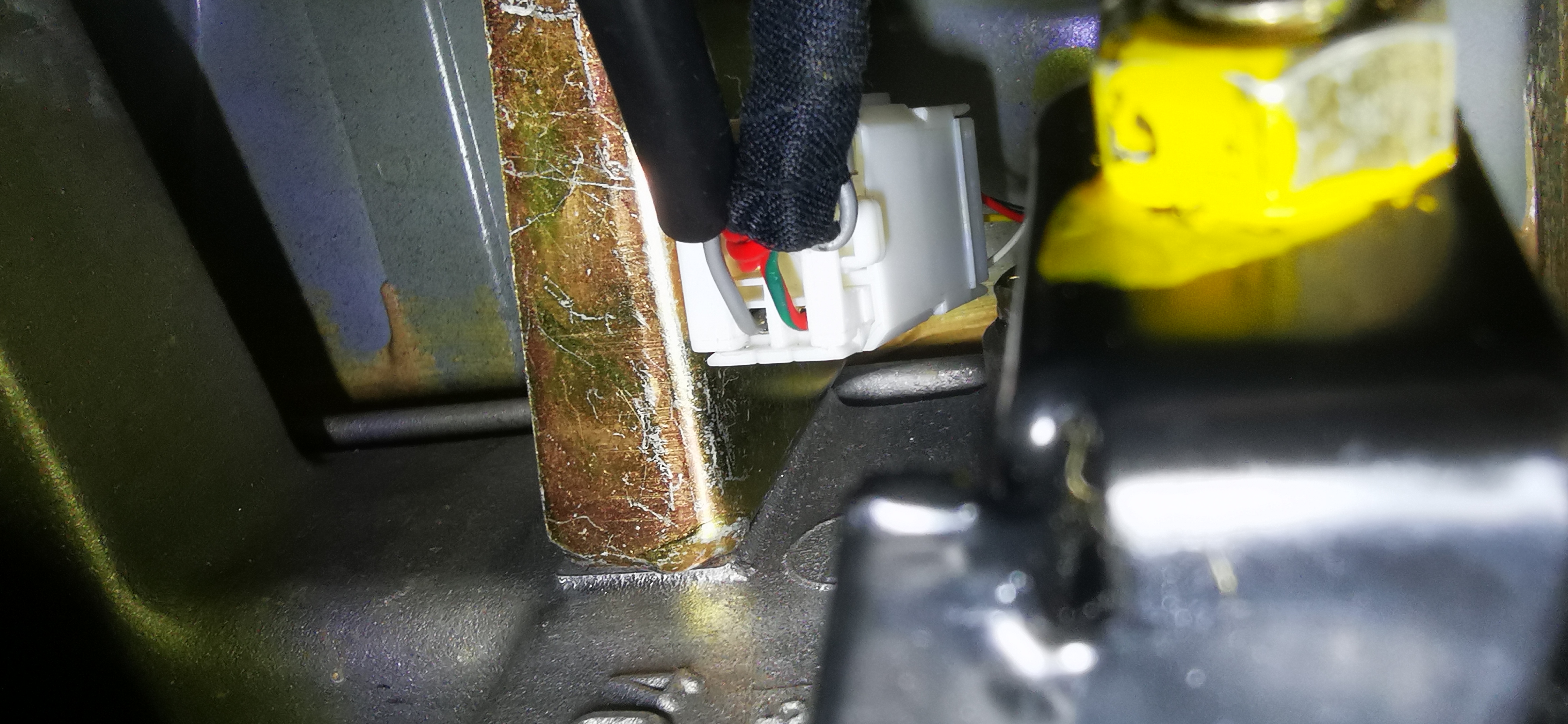

- Le potentiometre d'accelérateur: Quentin doit en mettre un wireless mais les fils ont été soudés et la prise enlevée sur celui qui est en place! Est-ce que quelqu'un aurait une photo du montage avec la prise pour que Quentin puisse voir quel fil va avec quel fil... et si quelqu'un a une prise en rab, je serais interessé. Je préfère monter le nouveau capteur avec des prises plutot que de souder les fils!

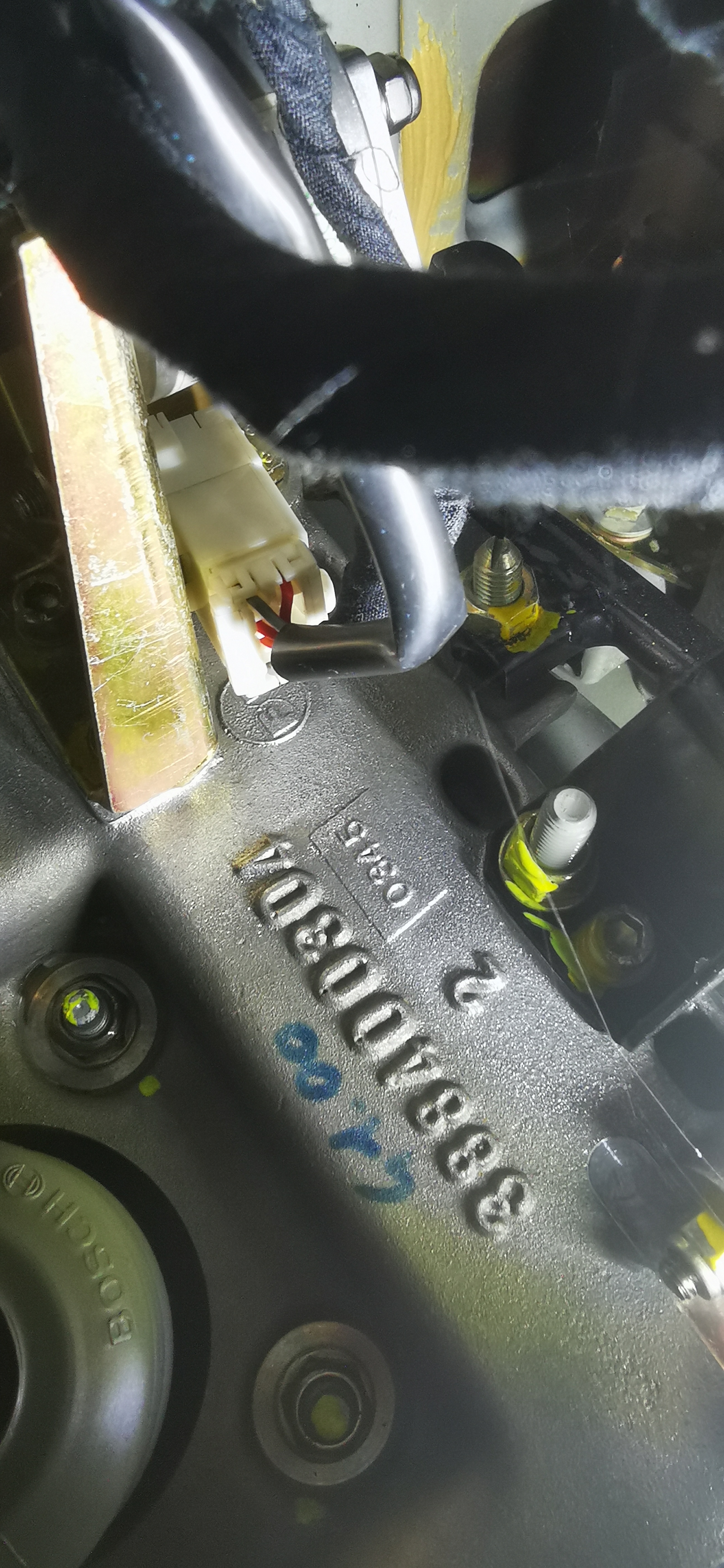

Photos de la prise du potard. Il y a 2 faisceaux côté voiture. Et 4 fils côté potard.

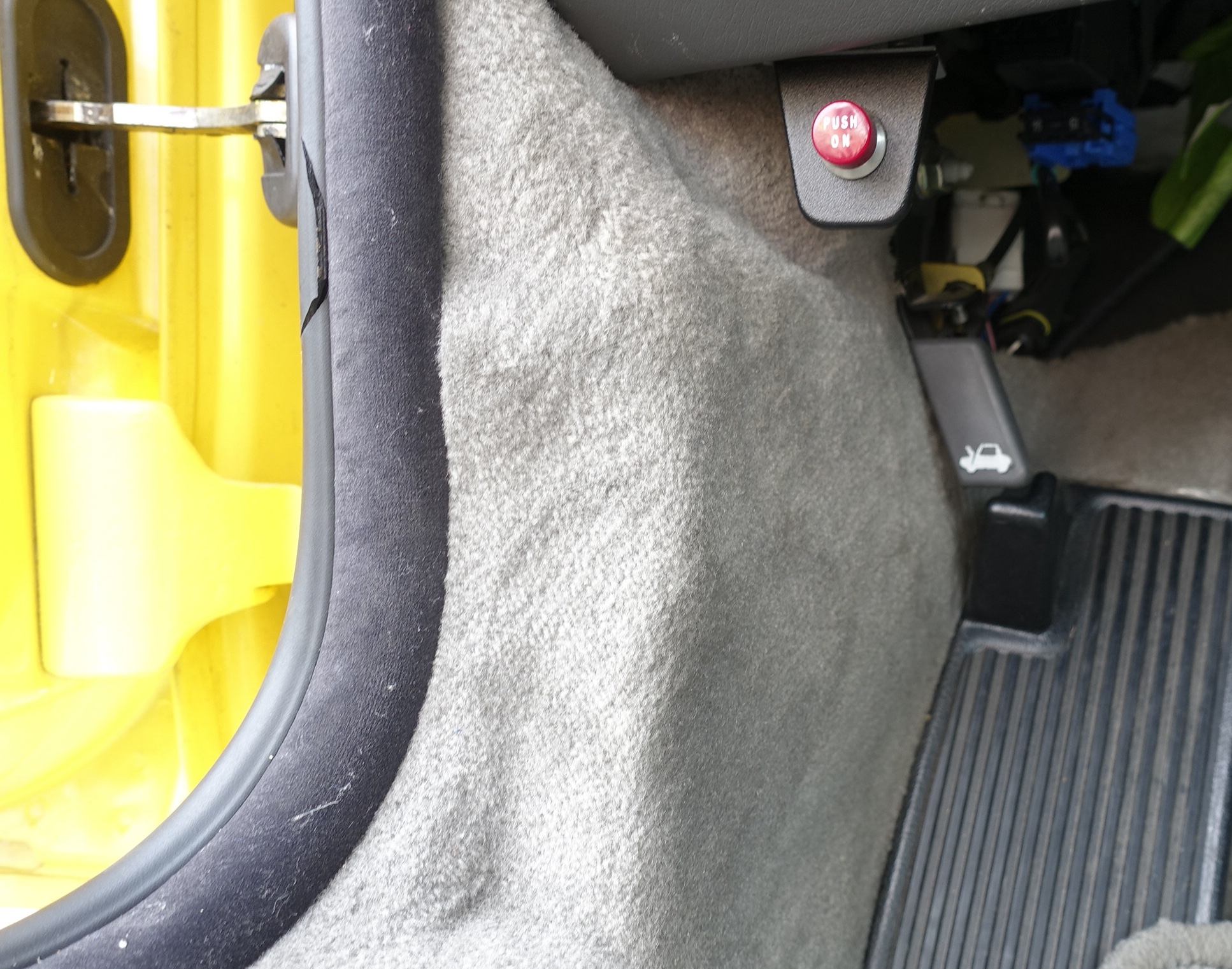

- question : je viens de découvrir un tout petit bouton rond juste derrière le neiman. Vous avez ça ? Une idée de ce que c est ?

jamais fait gaffe, je vais regarder ce sir si j'ai aussi ce petit bouton.
Pas possible que ce soit un rajout ? Genre coupe circuit annexe, antidémarrage ou autre truc installé par un précédent propriétaire ?
Re: 3200 ZAMAA38A000003066
C'est pour enclencher le seecond turbo.
Ou alors c'est pour le NOS, va savoir.
Pas d'origine en tout cas, j'ai aussi un bouton étrange sur la jaune.
Siège éjectable passager
