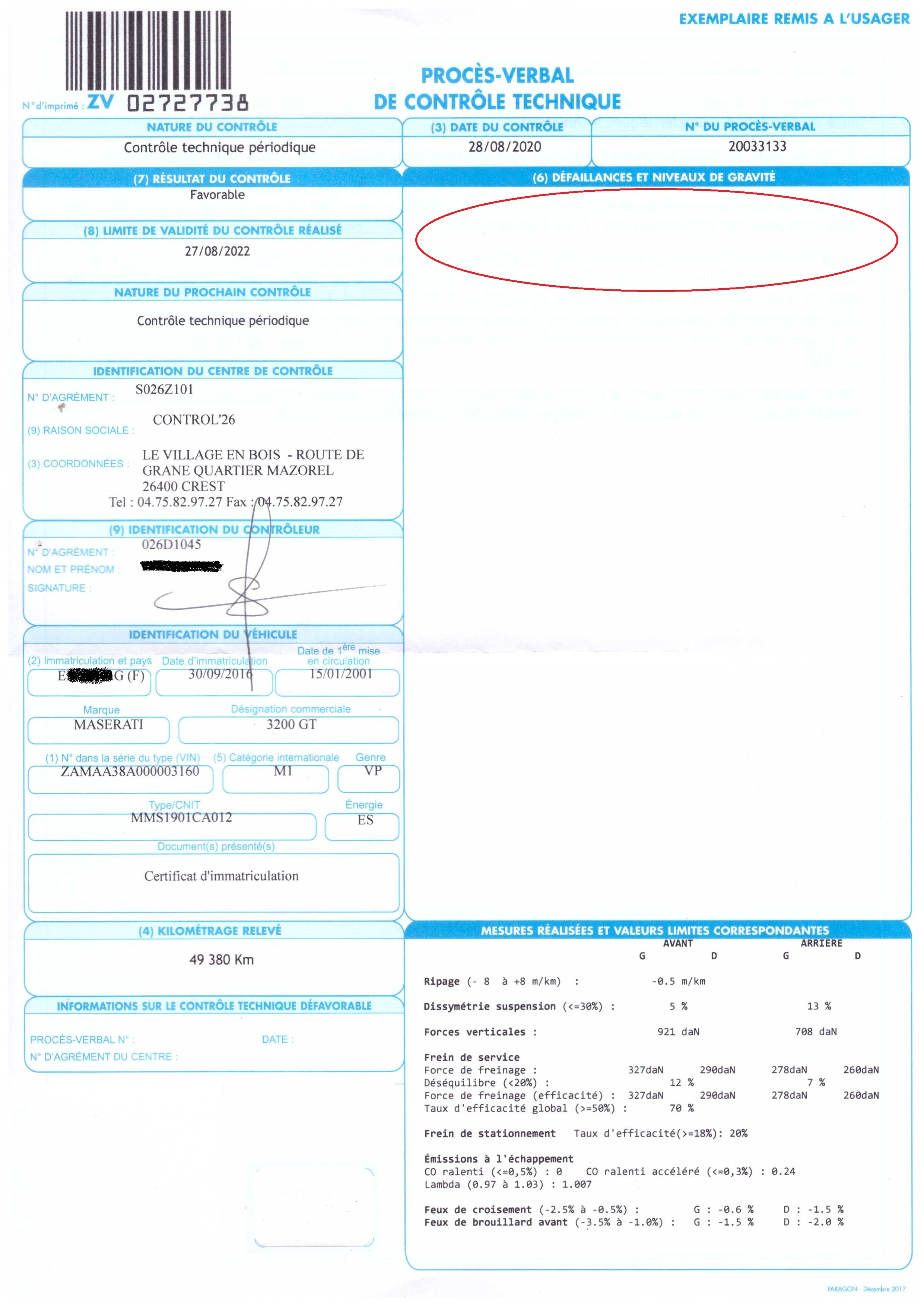

Re: 3200GT "Petit poussin"
Tout à fait, Dom...
Et c'est vrai que le giallo granturismo c'est LA couleur qu'il faut pour une 3200, désolé pour les autres couleurs...
Comme la plupart des articles de presse.
Etc... Si si je suis impartial.
- Messages : 9966
Ah ben j'ai eu pareil pour le canari il y a quelques jours...
Le contrôleur m'a dit "nickel!". Bon à moins de 21.000 km...
Est-ce le ghaune qui influence, ou jette un sort...?
