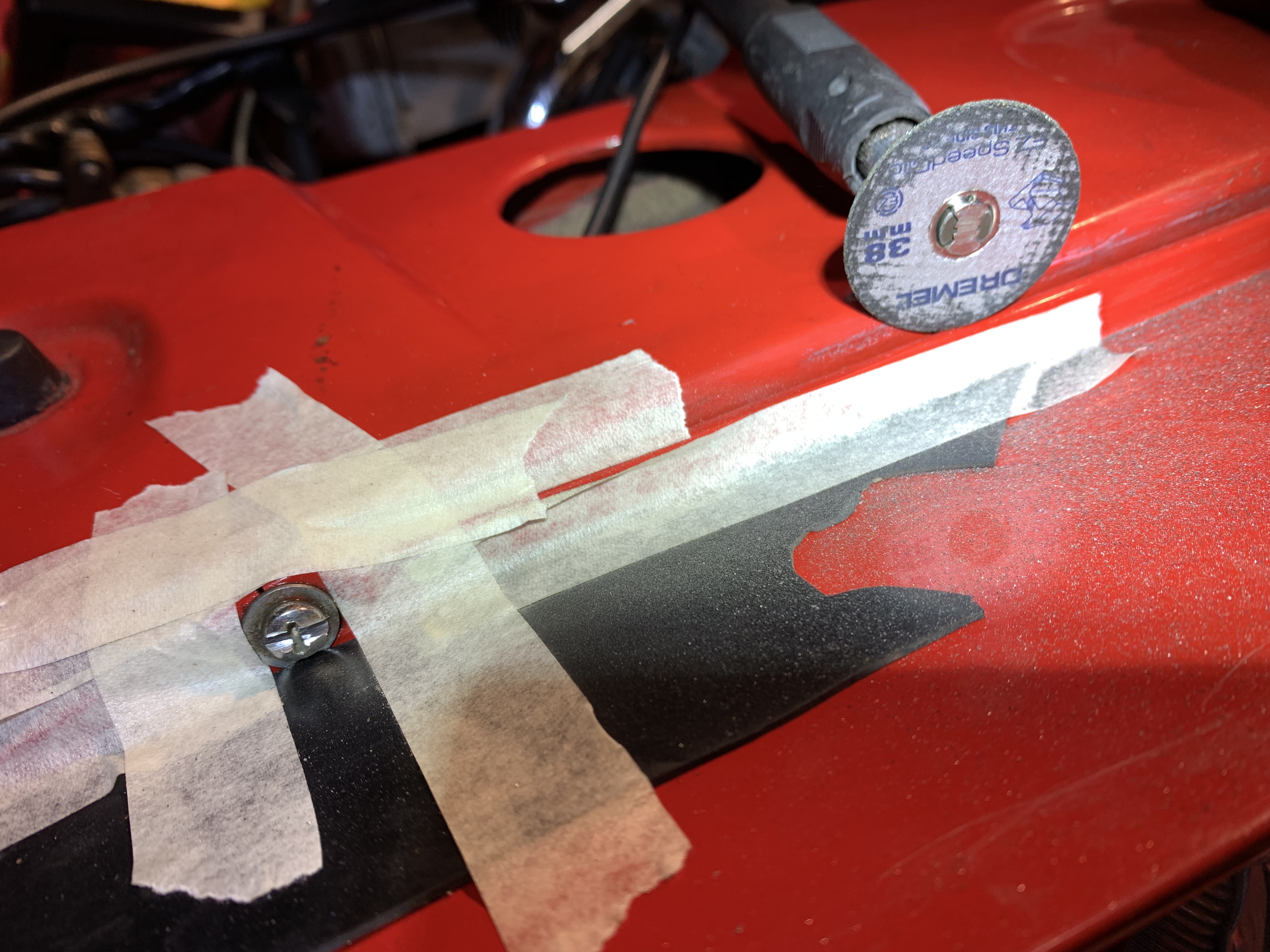

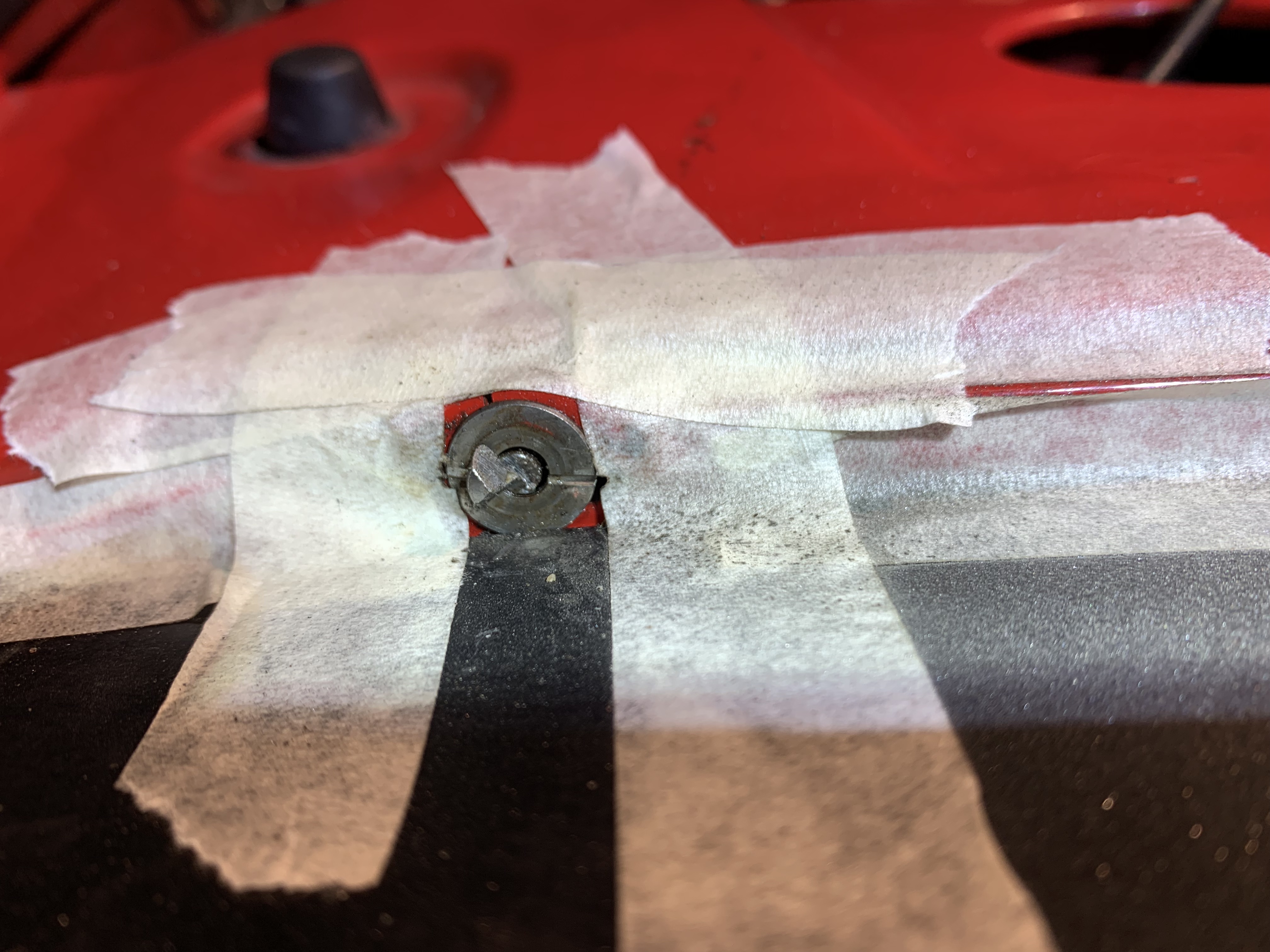

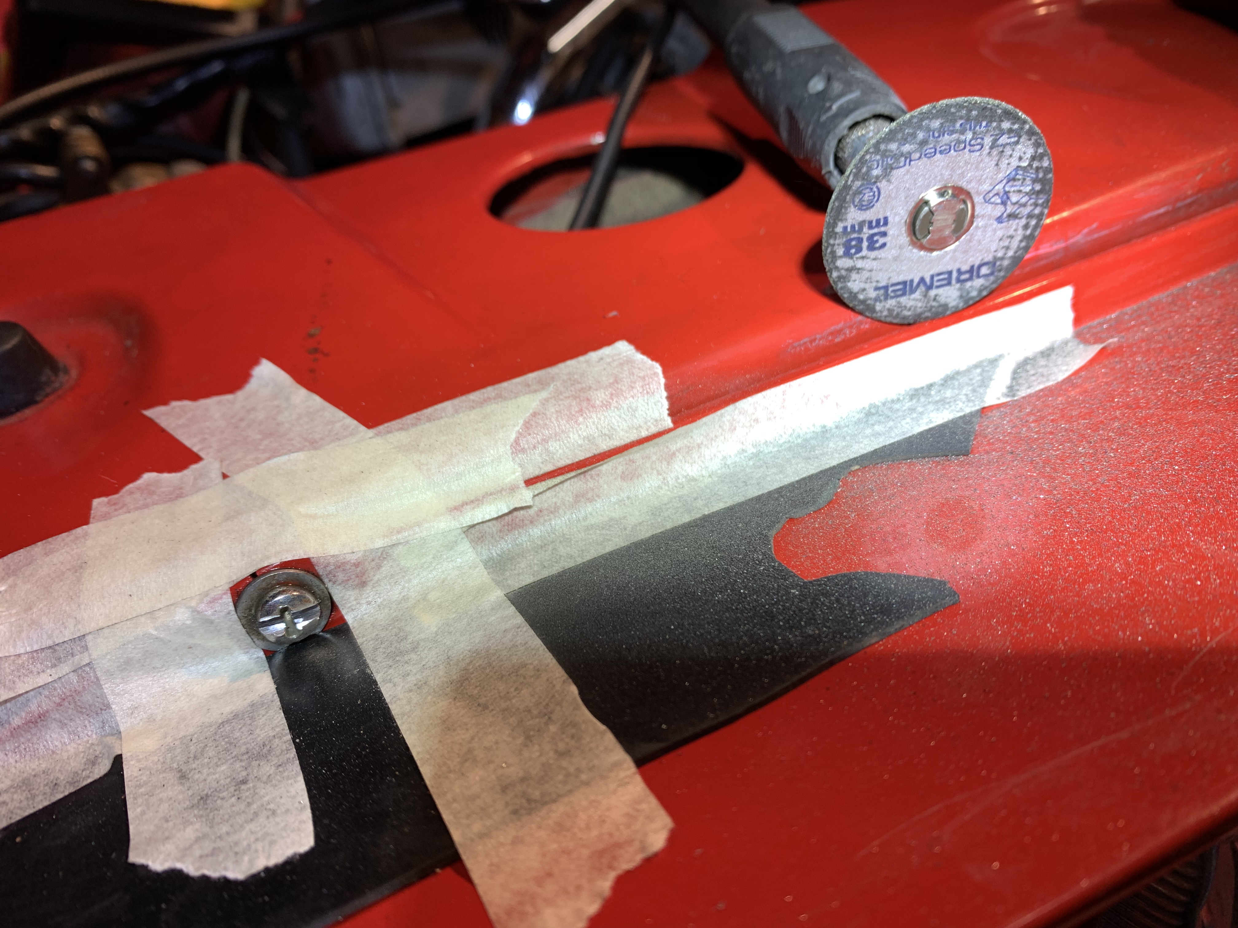

Bon, ça c est fini comme ça...
Dremelisation
Dremelisation
Du coup je vais tout percer pour coller un nilstop

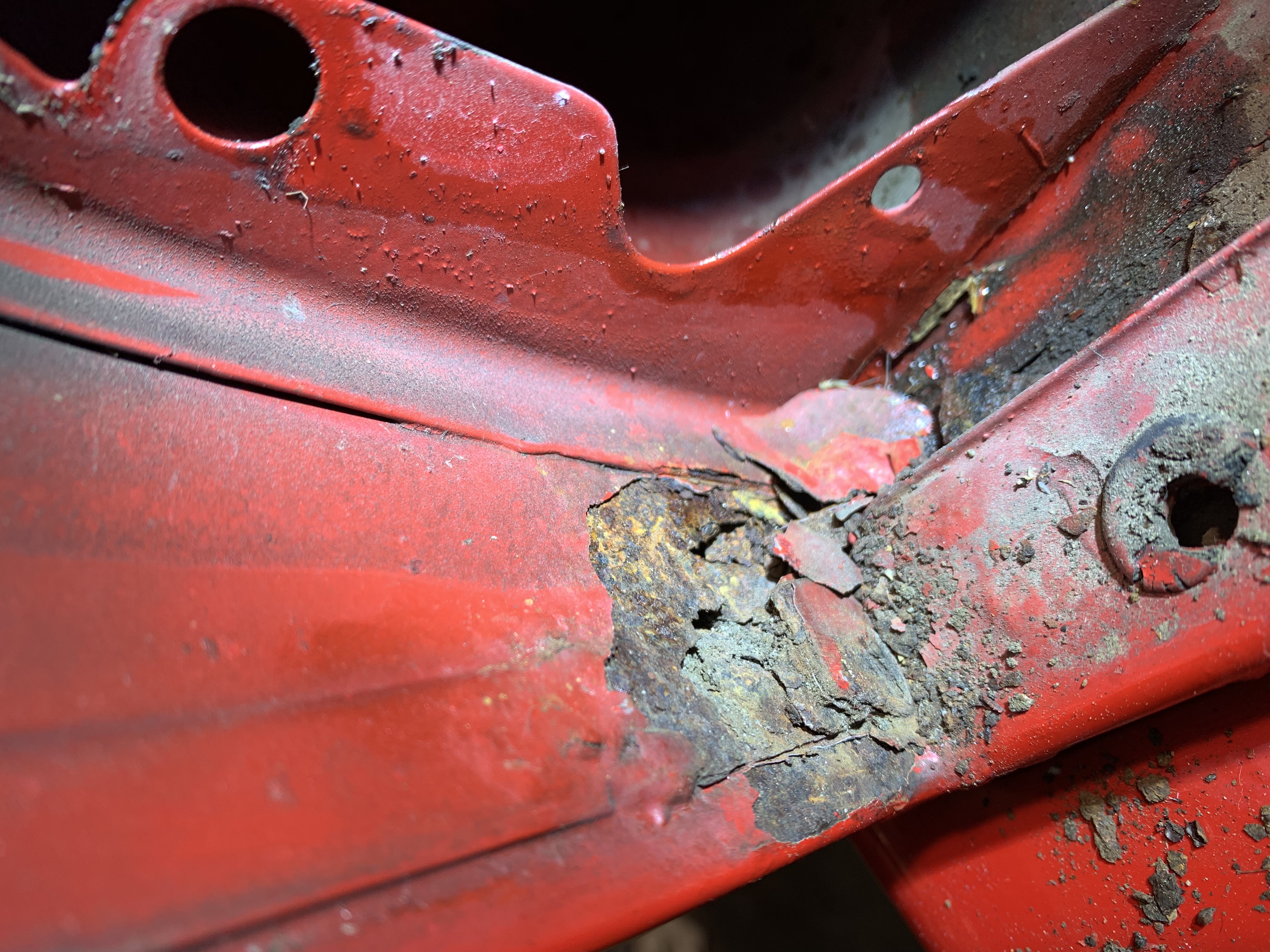

Et le tout pour arriver à ça. Pas visible si on n enleve pas les différents caches et le phare...
C est étonnant, c est plutôt du côté droit. Je pense qu elle a du être stockée pendant un certain temps côté gauche aux intempéries....
Messages : 8853
Re: biturbo II 2l5 ES
Ouh la... c'est vraiment pas beau :(
Et pas facile a réparer...

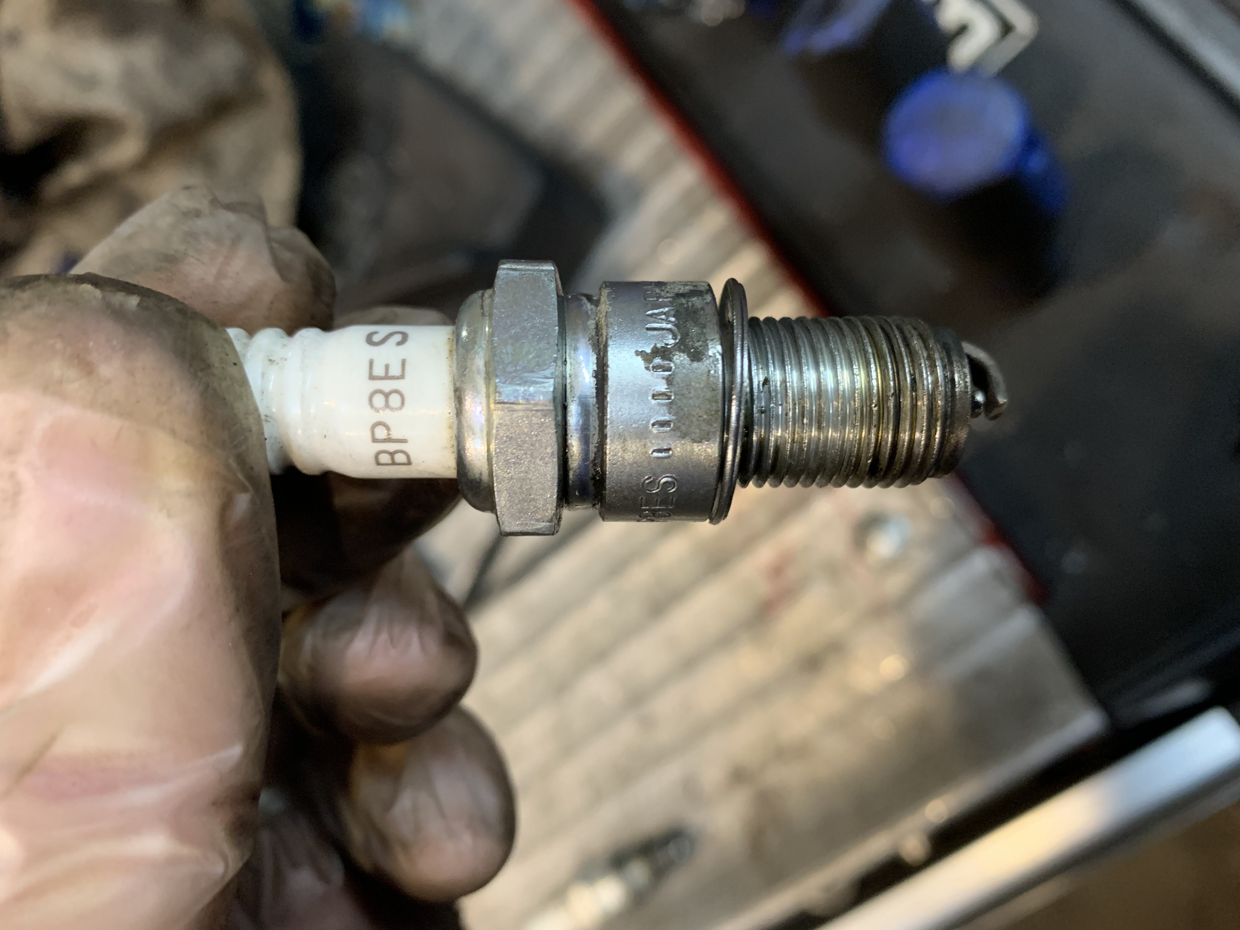

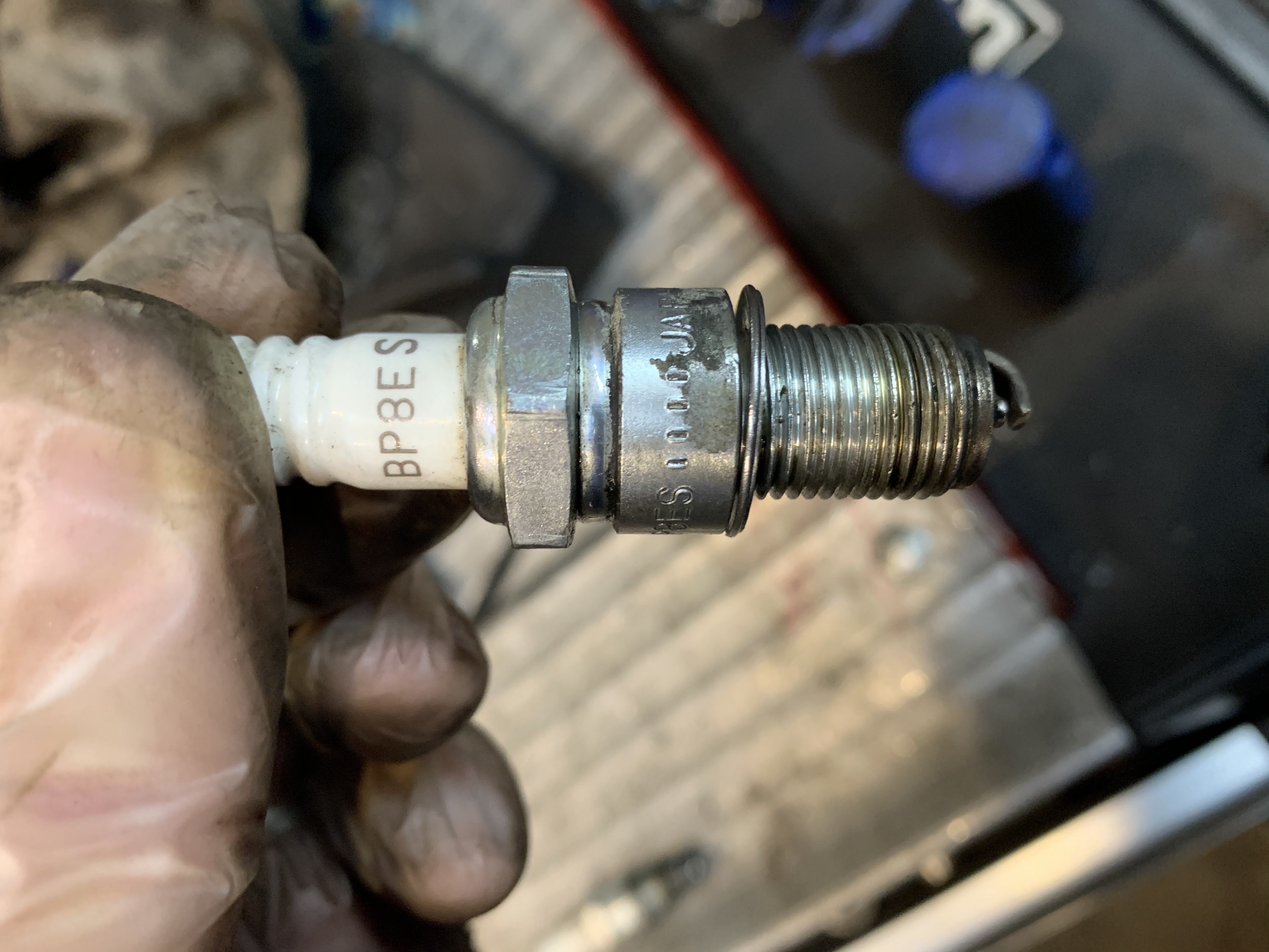

Elle tournait sur 5 pattes,
En regardant de plus près, la botte de la bougie vers le conducteur n est pas enfoncée à fond. Et... c est tellement penible d accès, qu’un précédent bricoleur... ou garagiste ( je penche plutôt pour cette option, je vois mal un passionné massacrer une botte comme ça) l a taillée pour faciliter le positionnement.
Bref, je démonte la bougie avec au passage pas mal de saloperie autour de la bougie (danger) elle est bien noire. Je ne retrouve plus si je les ai déjà changées ou pas. C est ce modèle la.
Il faut que je regarde si c est les iridium qu il faut mettre ou pas.
Remontage pour que la tête de la botte soit bien pluggee sur le haut de la bougie.
Ça y est ça tourne sur les 6 cylindres.

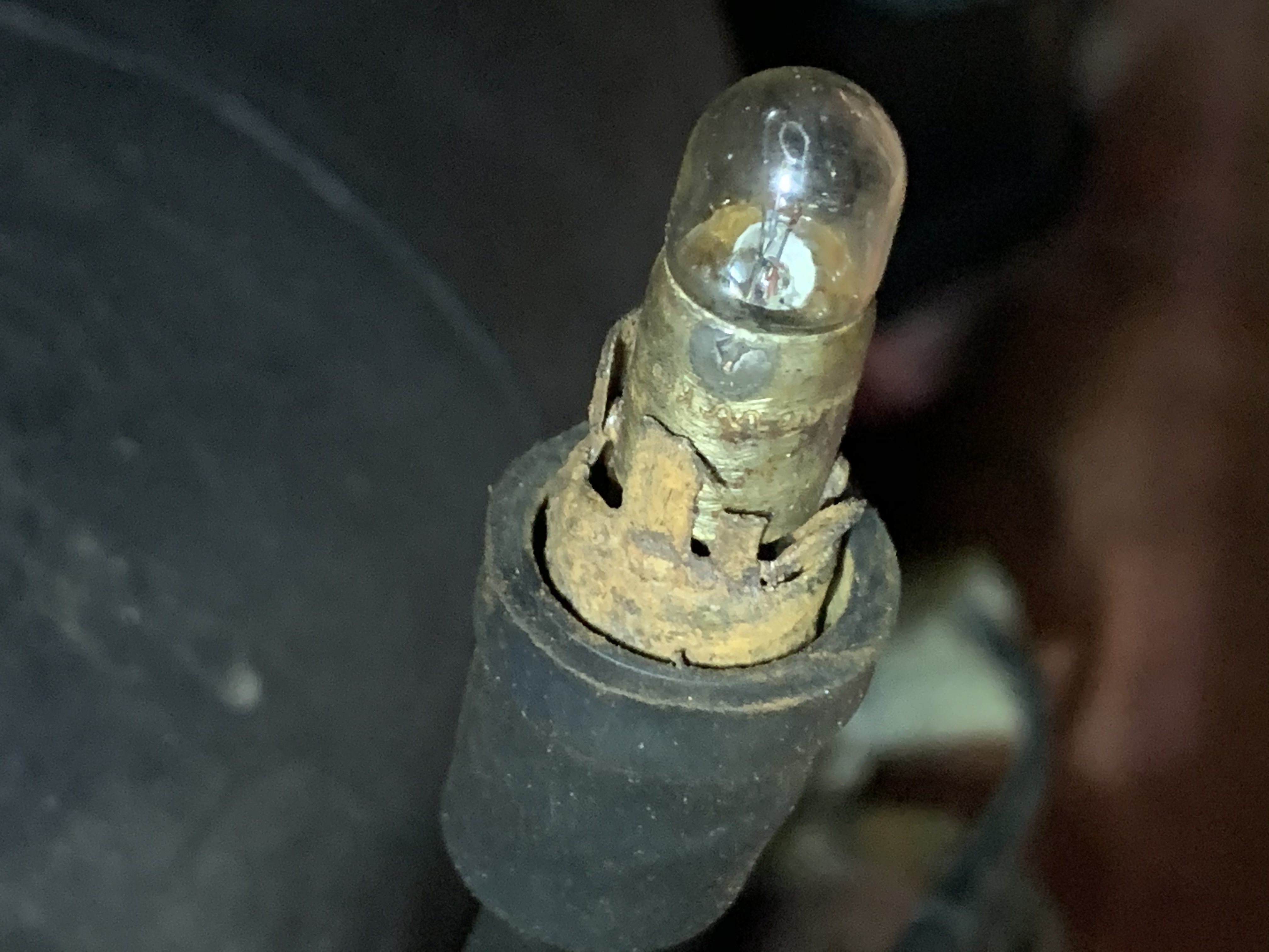

La douille du répéteur de clignotant de l aile gauche est complètement mangée...
Qui saurait si ça se retrouve et où?

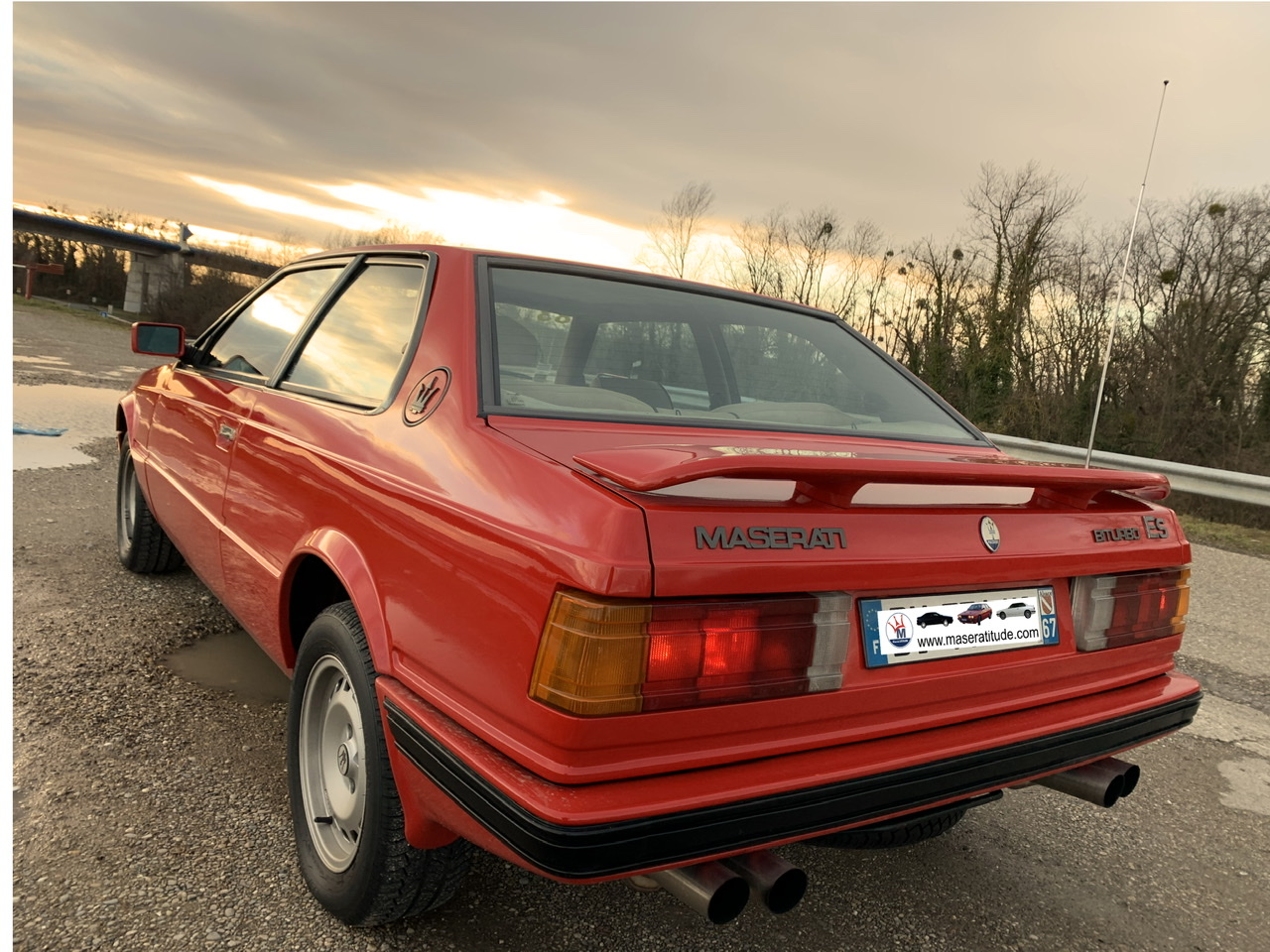

Soleil d’hiver.
Messages : 4315
Konimino2 a écrit :Soleil d’hiver.
Trés jolie :P

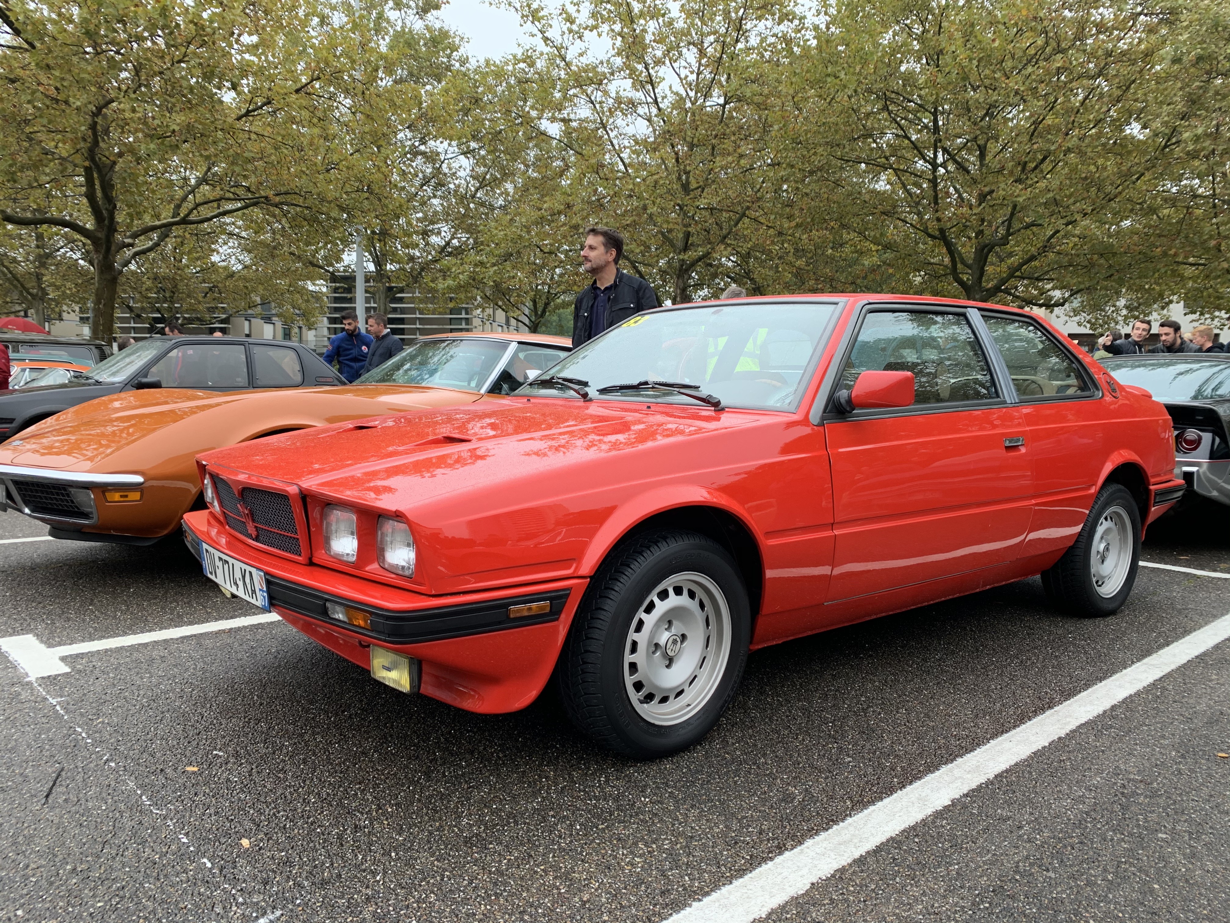

La double sortie c'est d'origine? tu l'avais à l'achat?
4.24v / Si 2500 / 222 SE
Messages : 9935
Oui en fait non.
J ai remis pare choc d origine.
Et un autre échappement double.

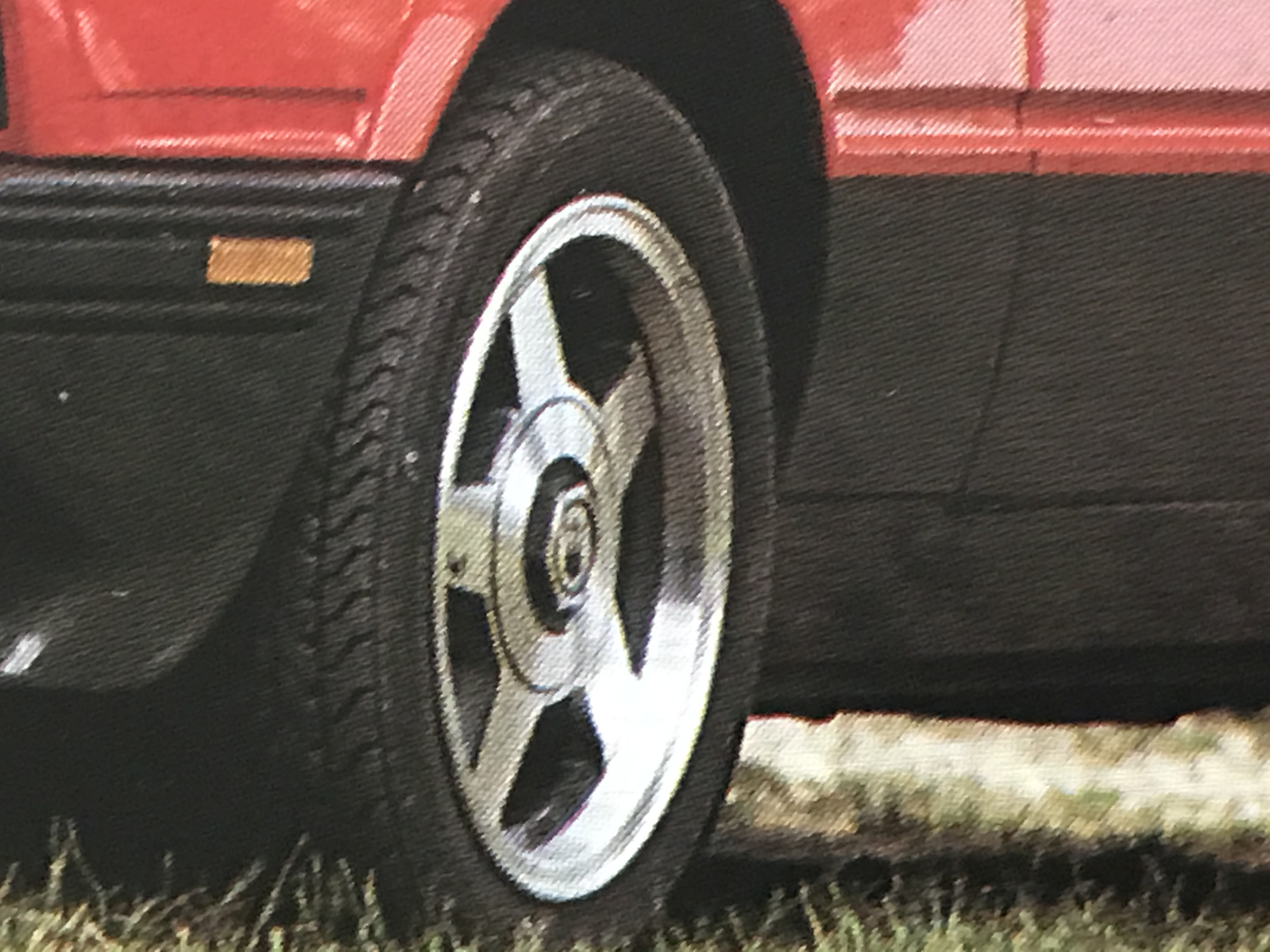

Qui connaît ces jantes diffusées sur la es à l époque de la samaf?
Messages : 3356
Jantes de la marque Dial (15 pouces)
(source : Philippe)
