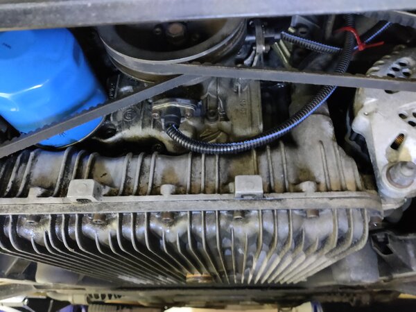

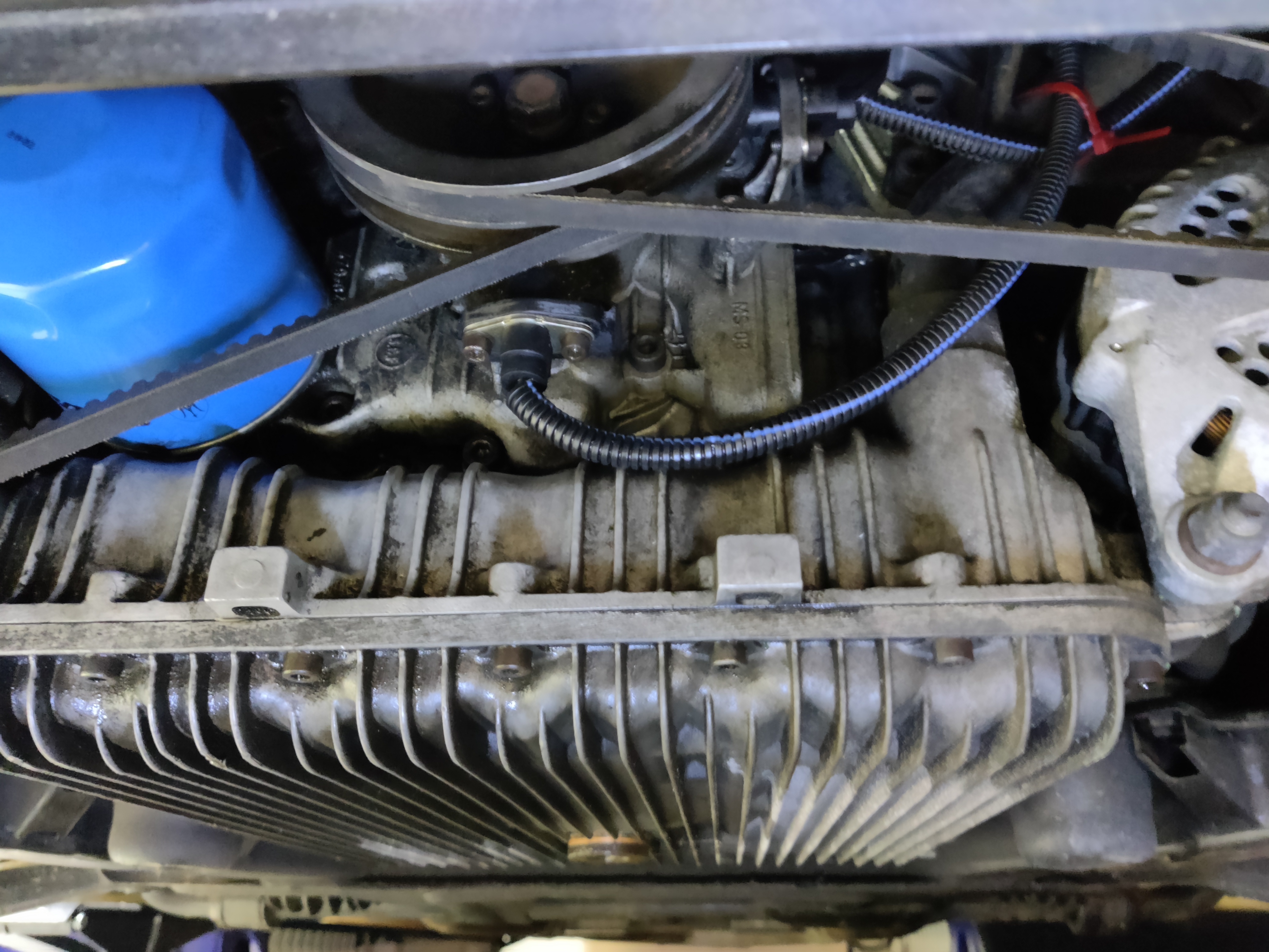

Alors tout d'abord, occupons-nous de ce fameux support de capteur.
En ayant reçu 5 de Fabien, je me suis dit qu'il serait sage de faire l'un ou l'autre test.
Je peux déjà confirmer que la pièce supporte 100°. Vu sa position à l'avant du moteur, en partie inférieure qui plus est, ça devrait largement suffire. :D
Une fois en place, on dirait une vraie. Niveau dimension, je suis très agréablement surpris, mon capteur d'origine était monté avec toute une série de fines entretoises, et bien je n'ai du en enlever qu'une (et si ça tombe, c'est le capteur précédent qui n'était pas placé à la distance optimale). Pour info, le capteur doit se trouver à une distance comprise entre 0,6 et 0,7mm du point sur la poulie.

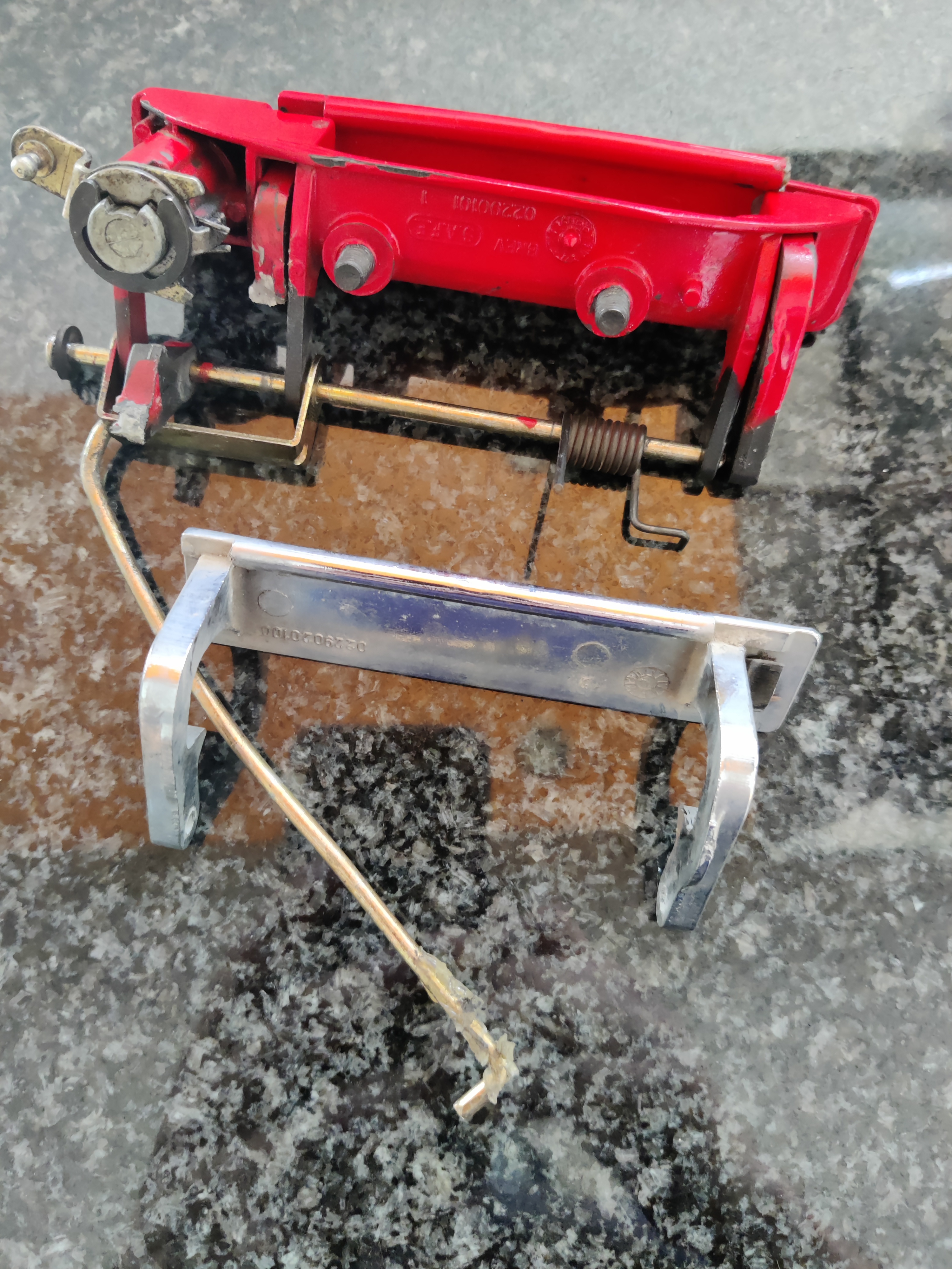

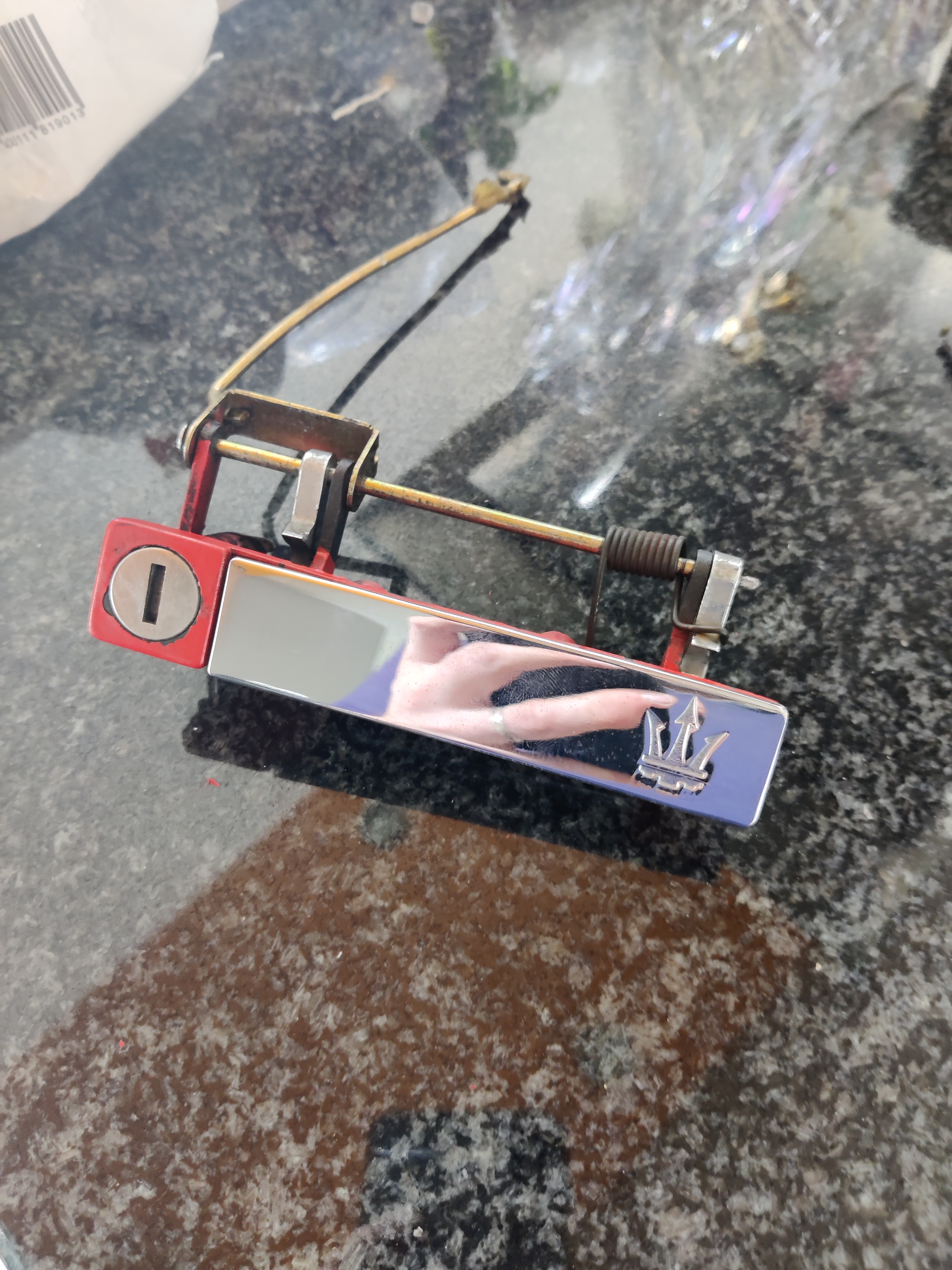

Après le capteur, je me suis occupé de la seconde pièce reçue cette semaine, un morceau de poignée de la part de biturbo part.
Pas donné (70€ fdpin), mais le choix est limité, à priori seule les 222 4v et les shamal partagent cette dimension, mais il est possible de ne récupérer que la poignée mobile provenant d'une autre biturbo et l'adapter à celle de la shamal.
Il m'avait prévenu que ce ne serait pas une rouge, finalement, c'est une chrome.
L'ensemble tient gràce à l'axe qui d'un coté à une tête plate, et de l'autre a son extrémité écrasée pour ne pas pouvoir être délogé.
Bon courage en y allant au marteau, même en chauffant le truc avant. J'ai fini par très légèrement réduire la taille de la partie écrasée à la meuleuse, juste assez pour forcer son extraction. :oops:
Une fois en place, tout fonctionne comme il se doit. La poignée sera peinte lorsque la shamal aura besoin d'un soin ou l'autre, pour le moment, je me dis que chrome ça ne choque pas trop (et c'était un choix fréquent sur les biturbo)
Sur la photo notez que l'alignement n'est pas parfait, mais je vais corriger la chose.

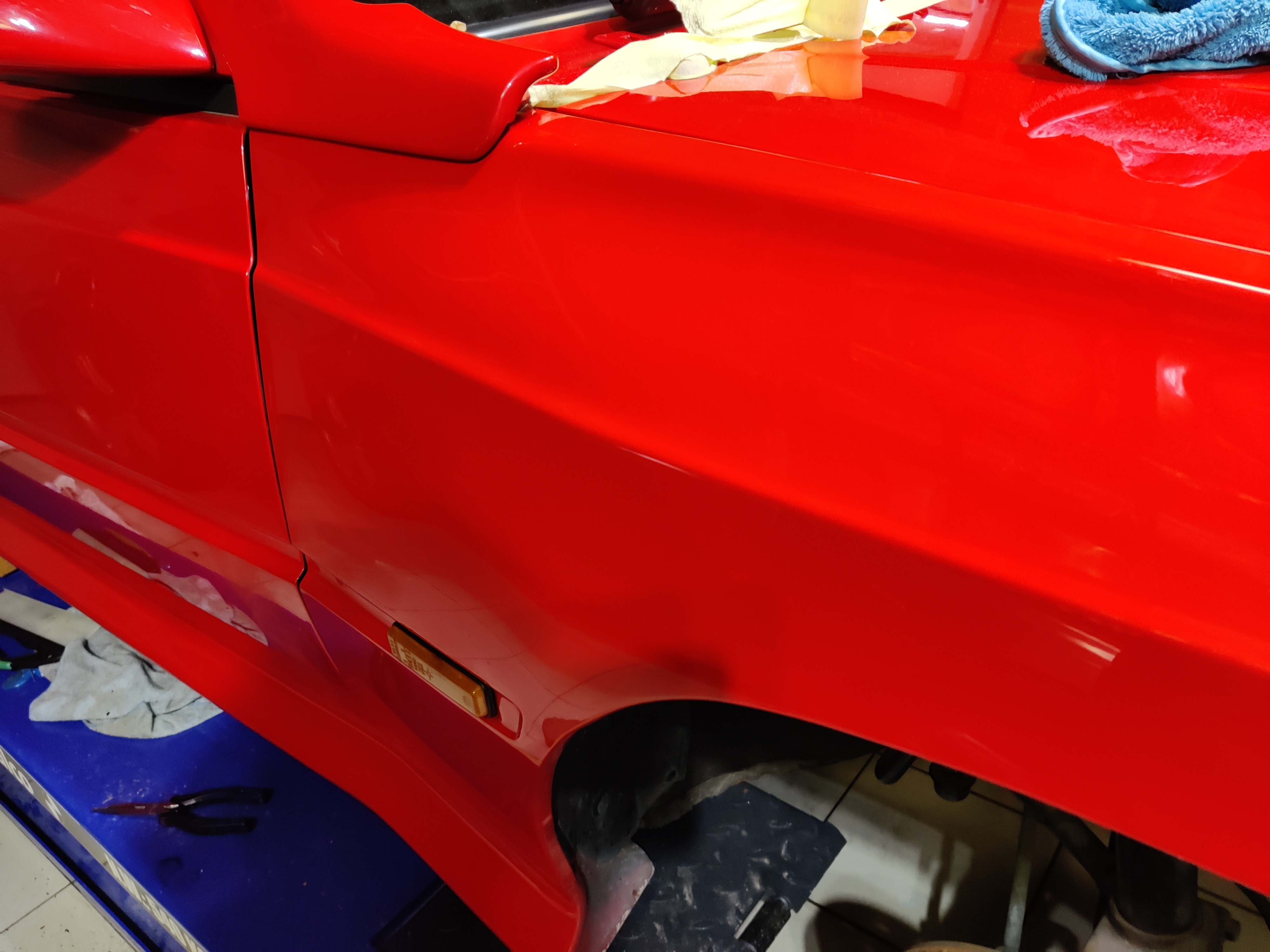

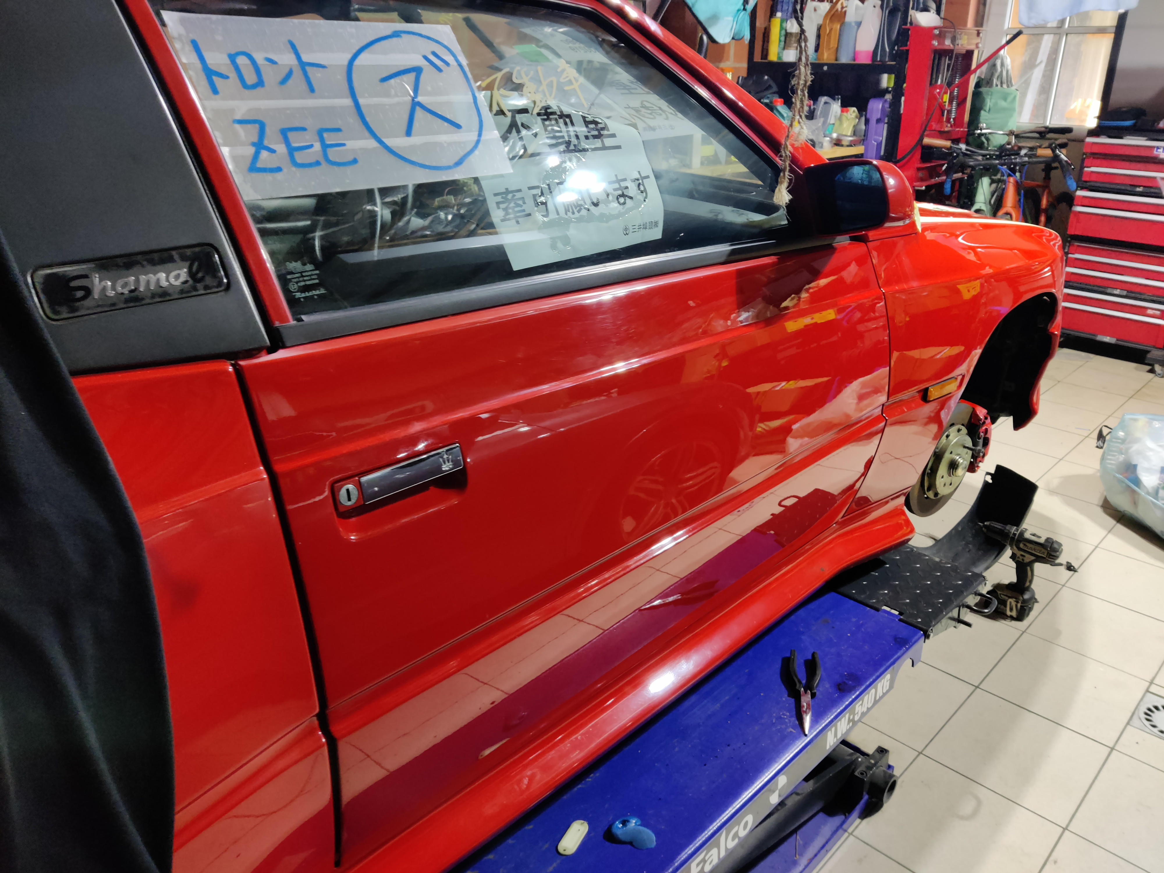

On parle peinture?
Parlons peinture.
Enfin surtout polish.

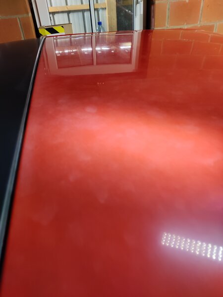

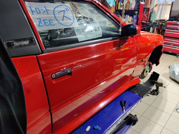

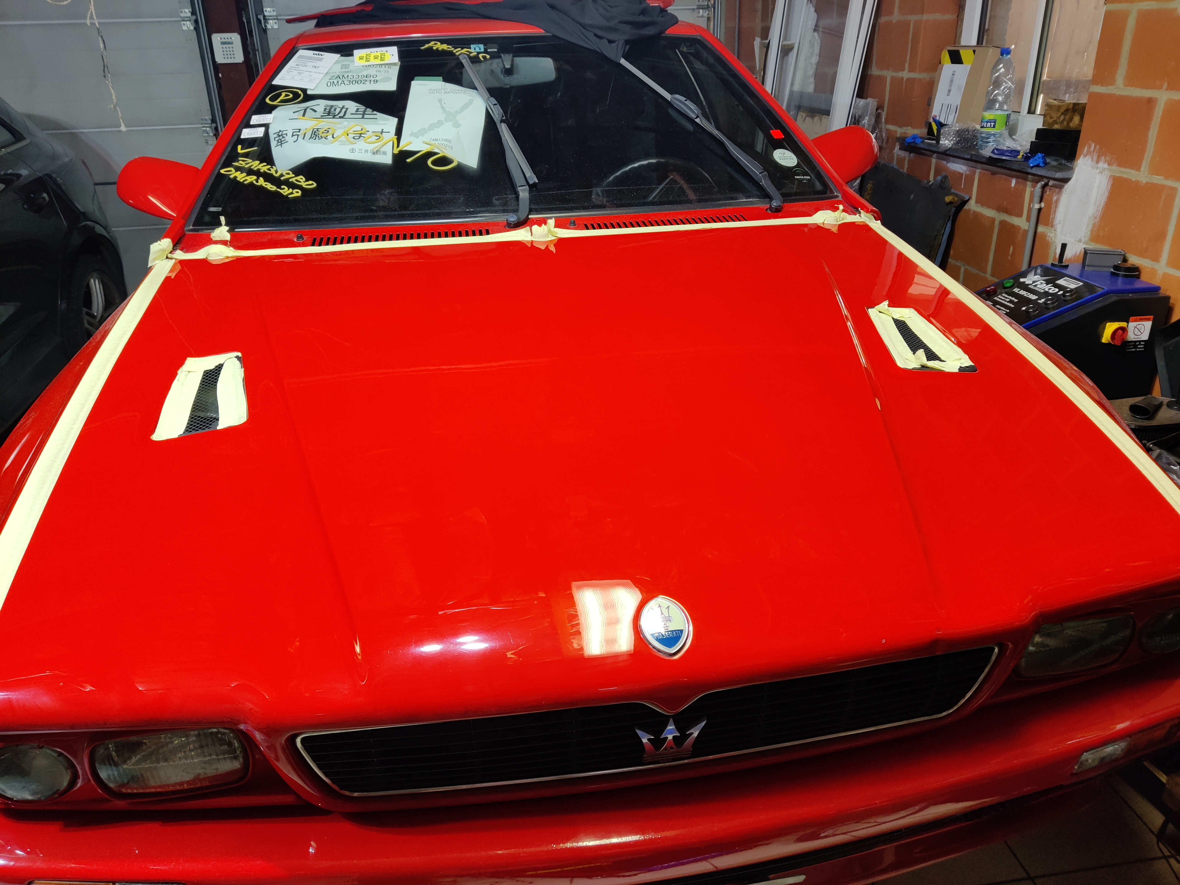

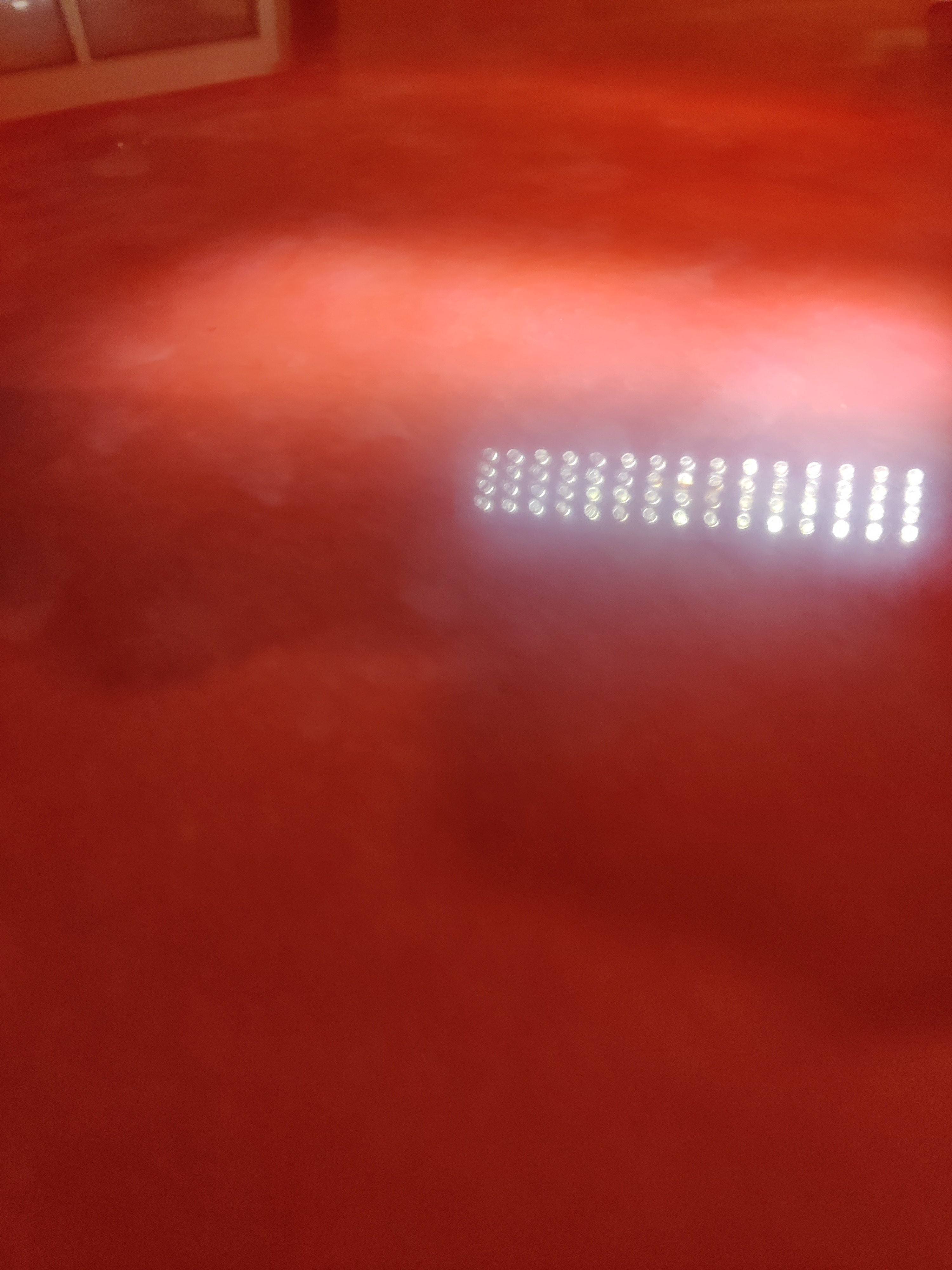

Je me plains souvent du rouge, mais quand on s'en occupe un peu, c'est gratifiant comme couleur.

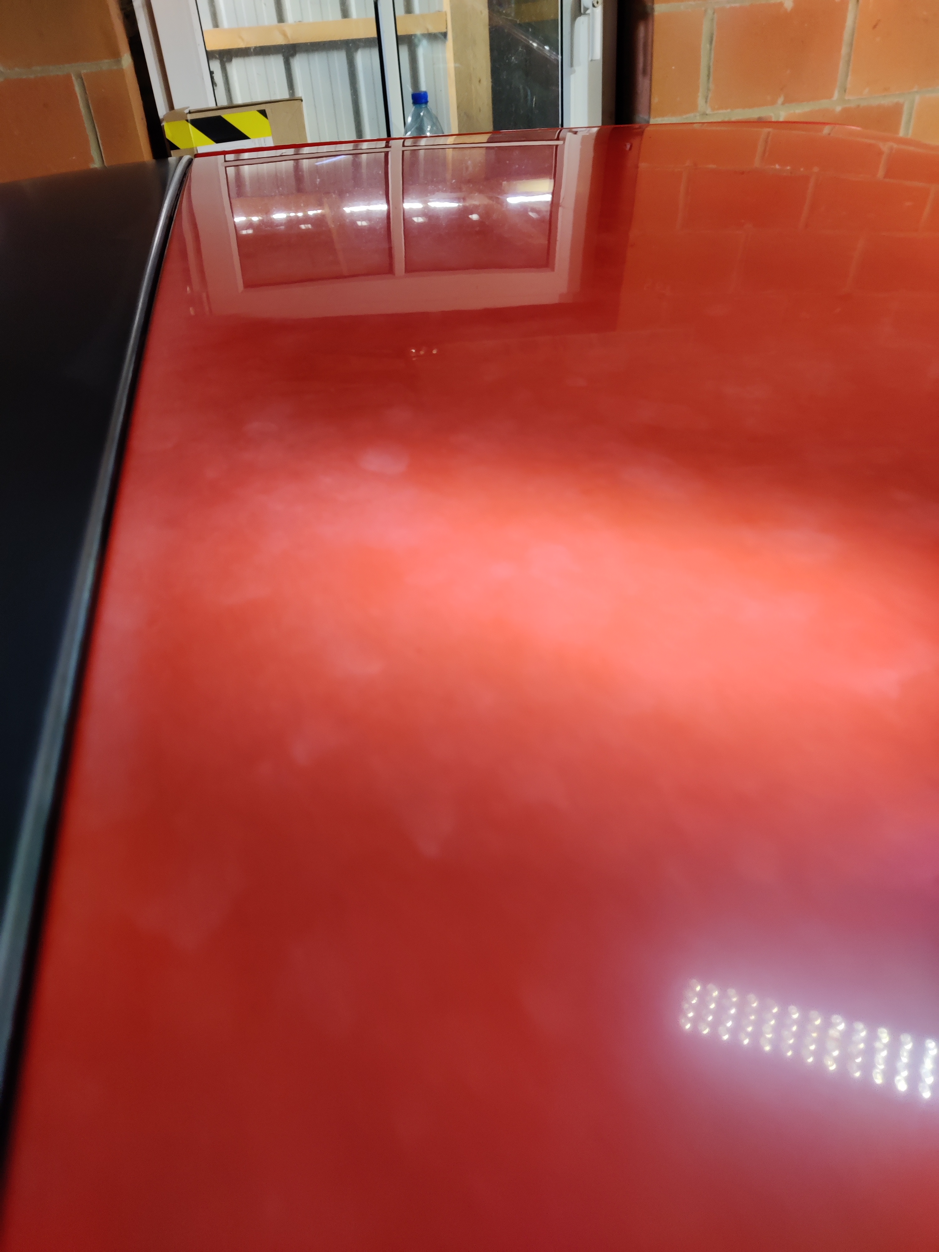

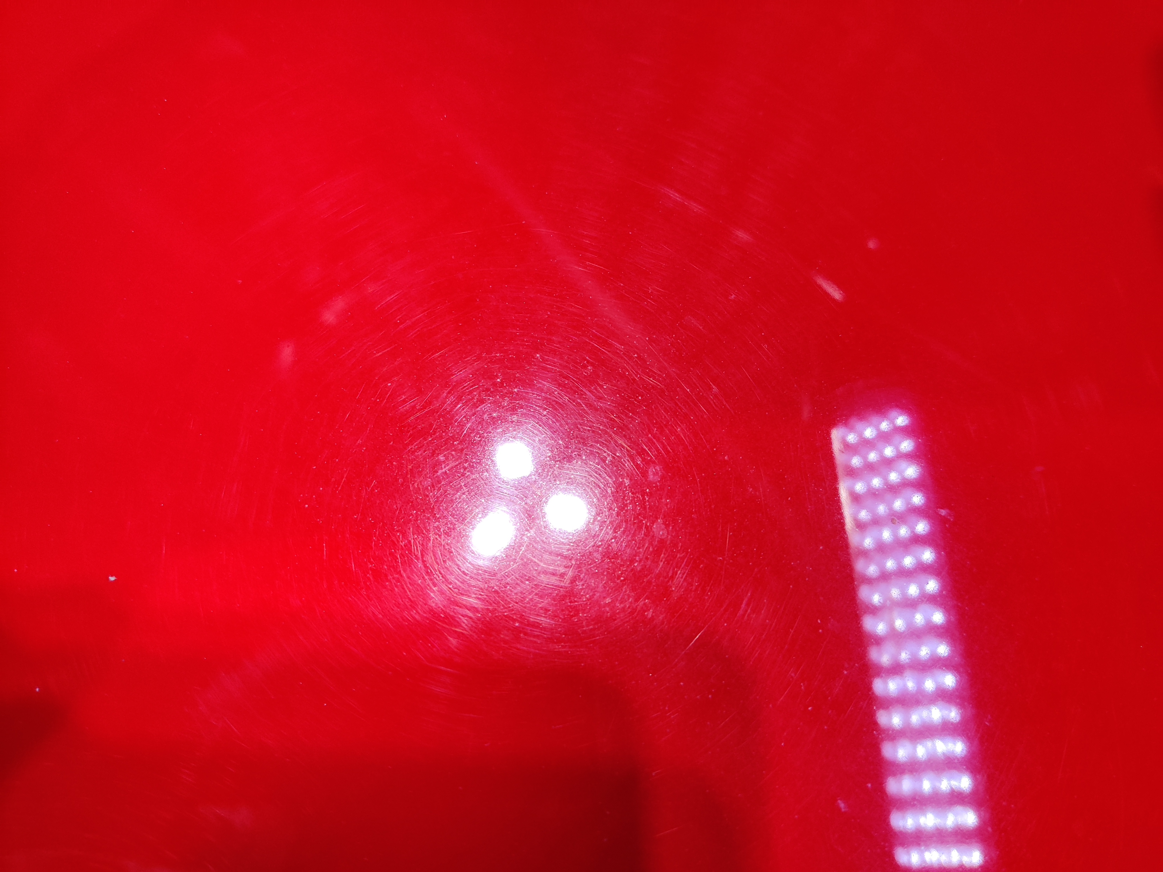

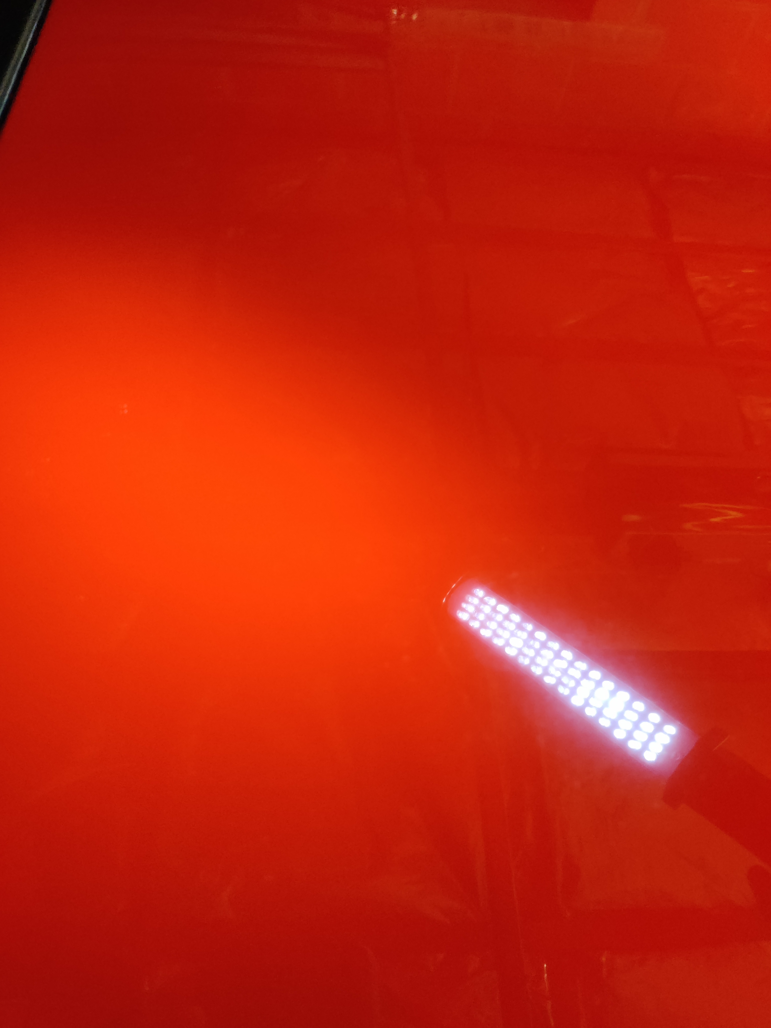

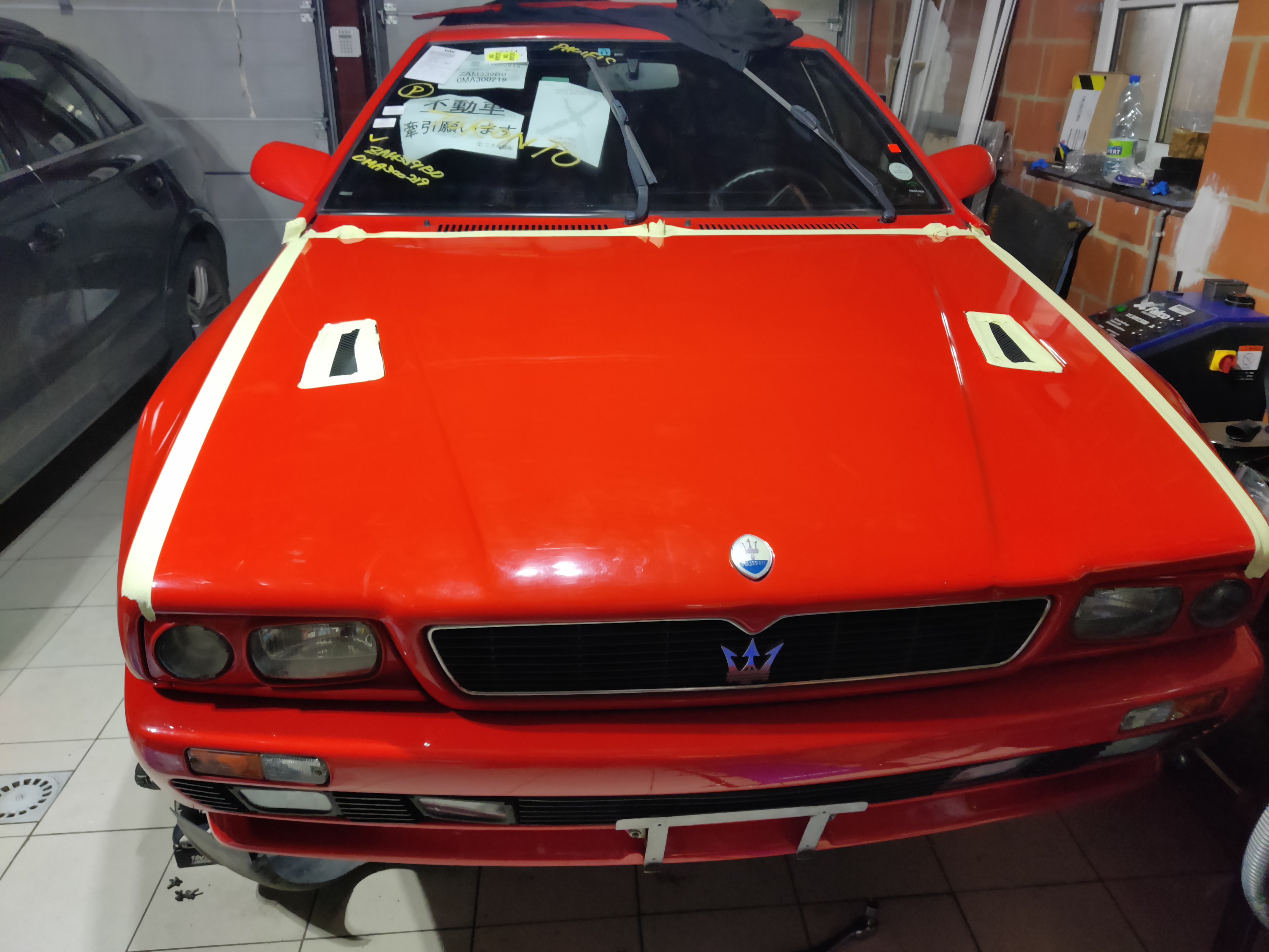

On protège un peu les zones à risques (quoi que cette fois j'utilise une une polisseuse orbitale empruntée à Cooldent, et bien c'est bien plus sécurisant à utiliser que ma rotative :shock: ) et c'est parti.
Je l'avais déjà montré, mais la peinture a besoin d'un peu d'amour, elle montre un léger vécu.
Après deux passes, c'est déjà une autre histoire. :D
Ca ne saute pas aux yeux en photo, mais en vrai, la différence est conséquente, outre les griffes superficielles, le rouge est bien plus rouge, probablement en enlevant une petite couche de vernis jauni avec le temps et les UV.

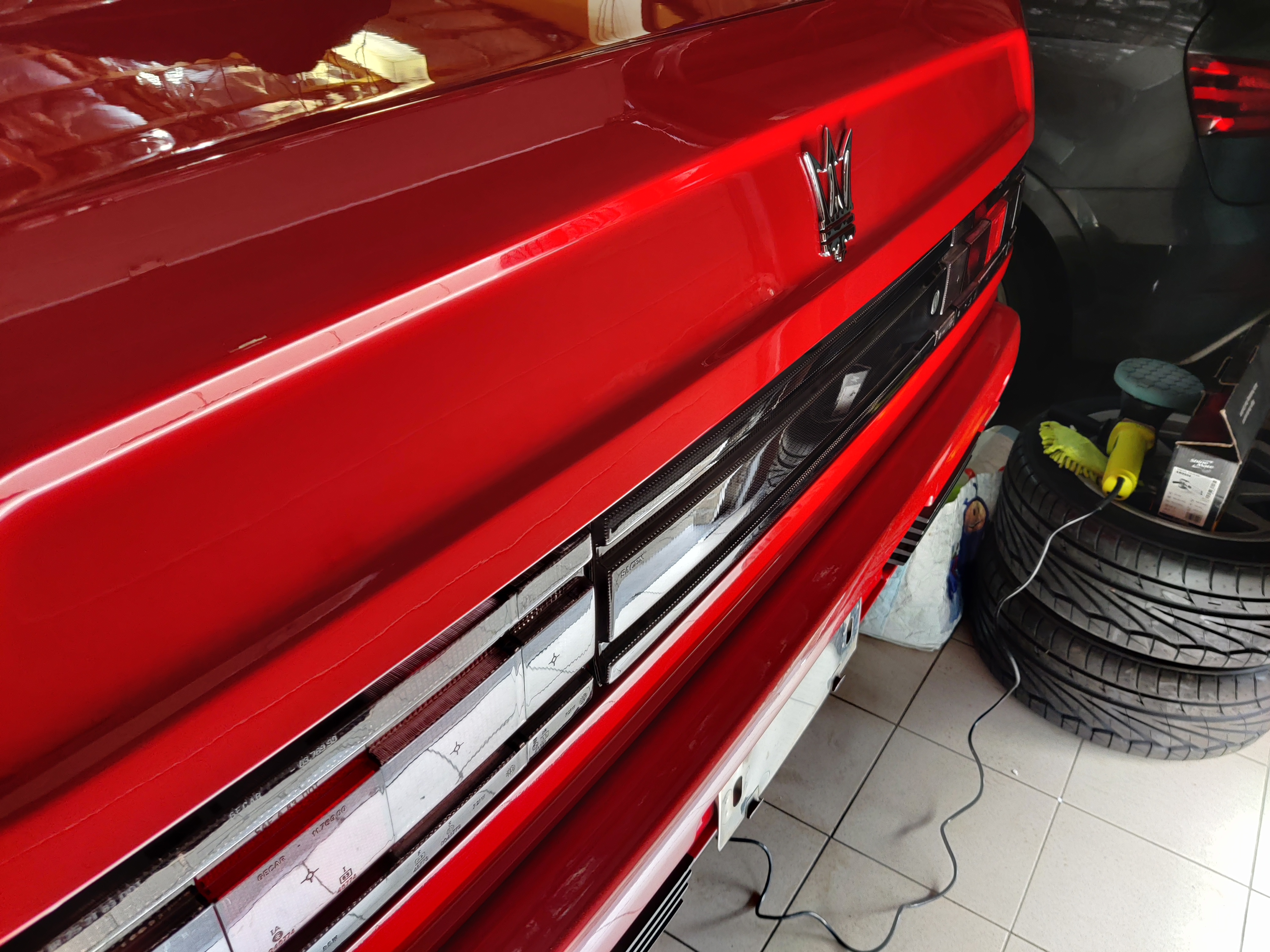

Vous vous souvenez de mon toit?
Le pauvre, laiteux qu'il était.
Et bien plus maintenant. :mrgreen:
Bref, toute la carrosserie y est passée, il n'y a pas à dire, ça change tout.
C'est quand même beau.
Mais fragile, j'ai l'impression qu'en frottant trop fort avec la microfibre, je refais déjà des microgriffes. L'étape suivante c'est glaze puis cire, dire de garder ce rendu le plus longtemps possible.
Que de changement depuis son arrivée.

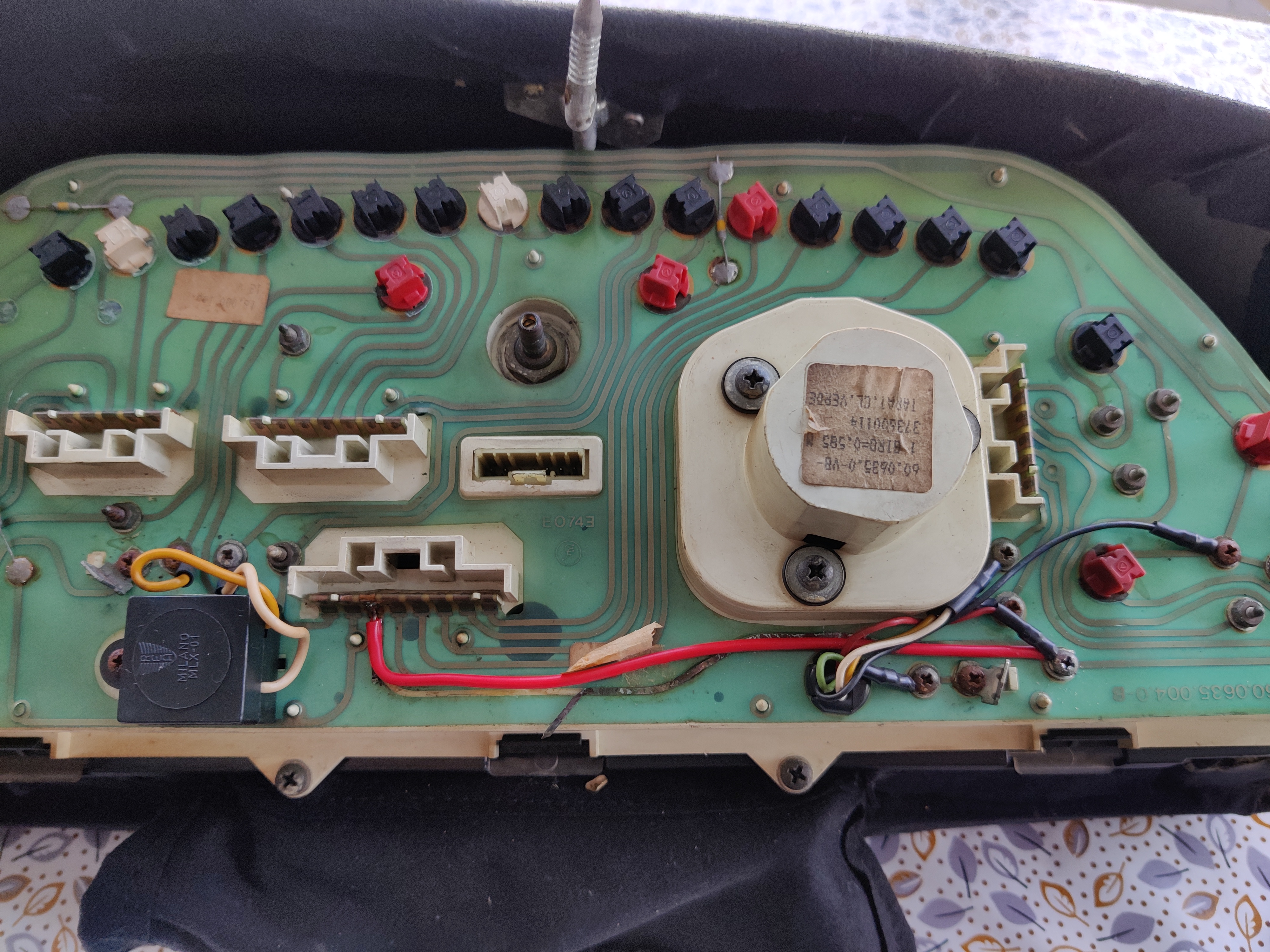

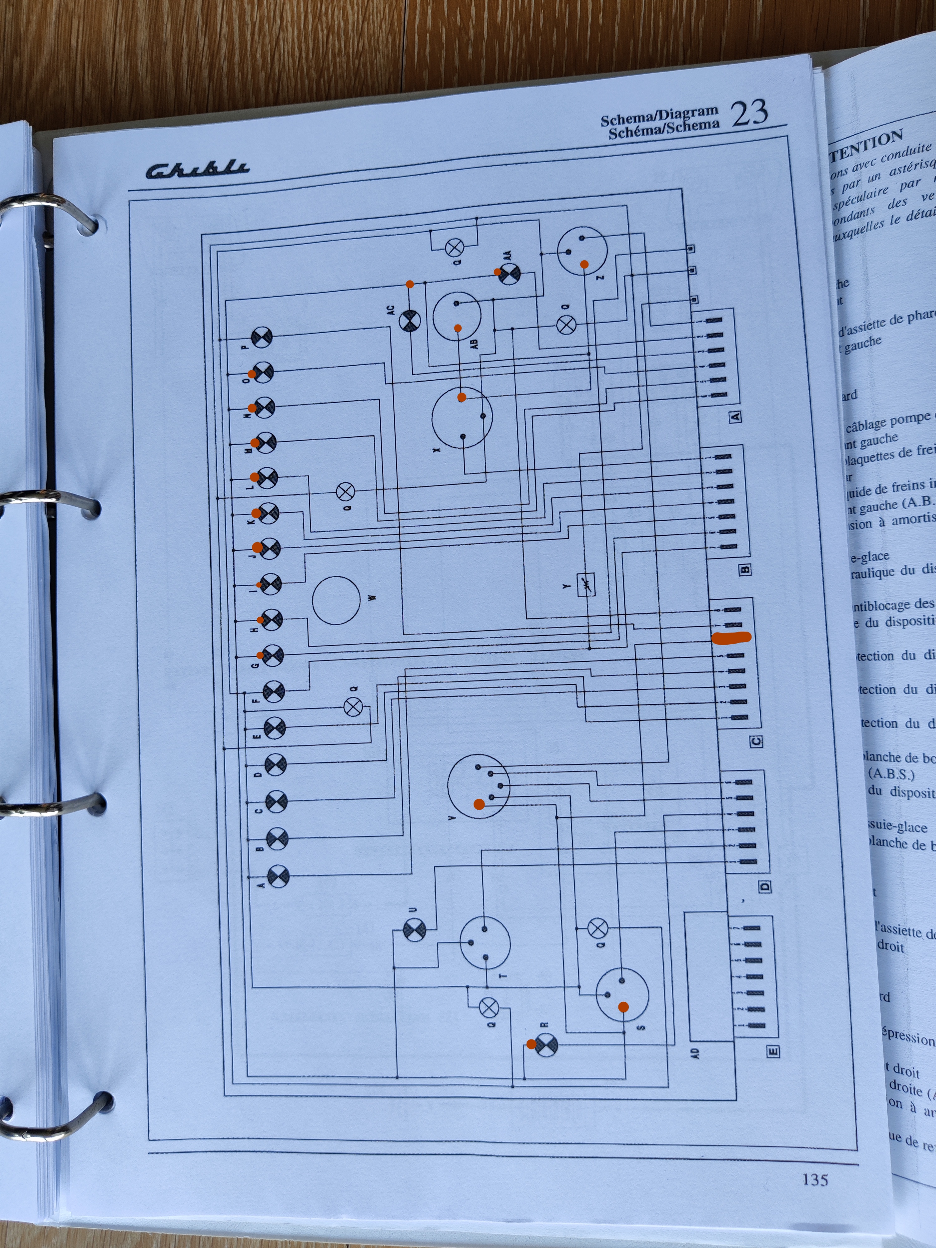

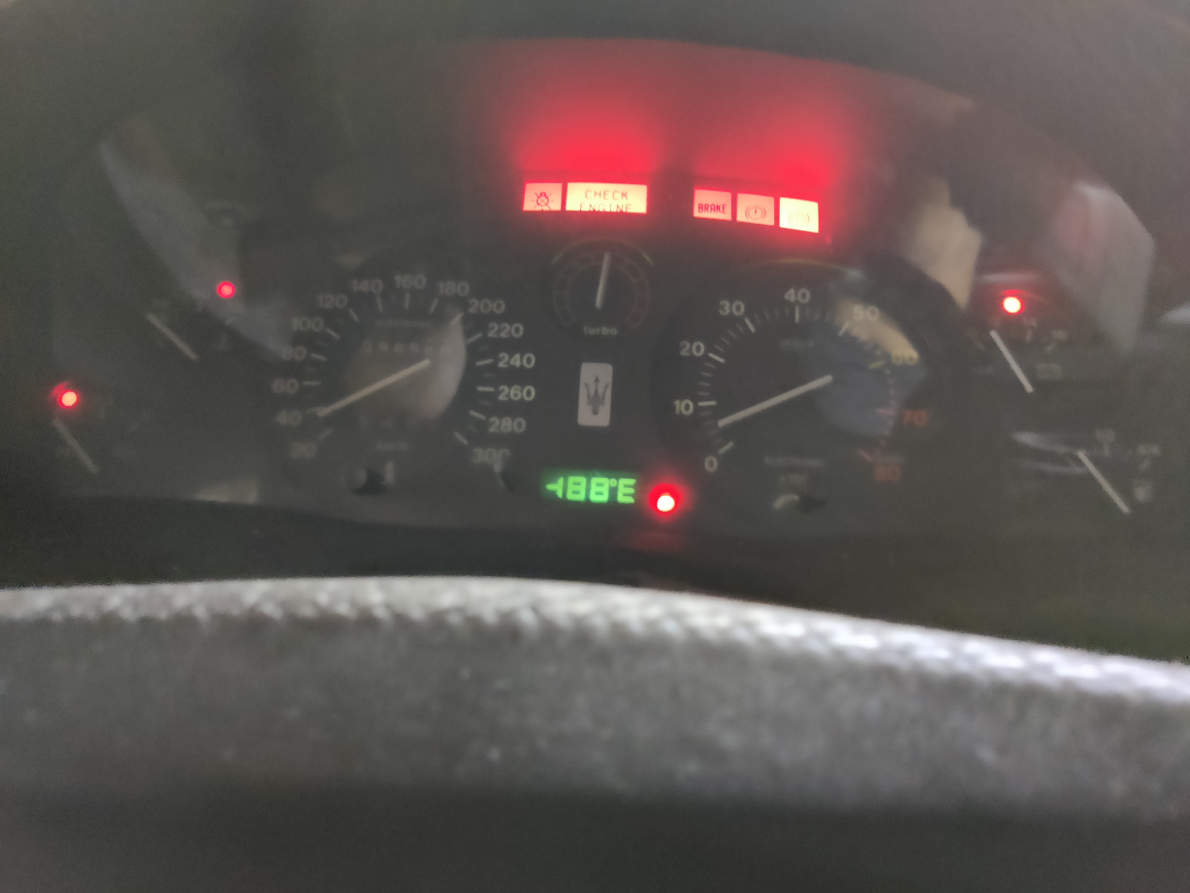

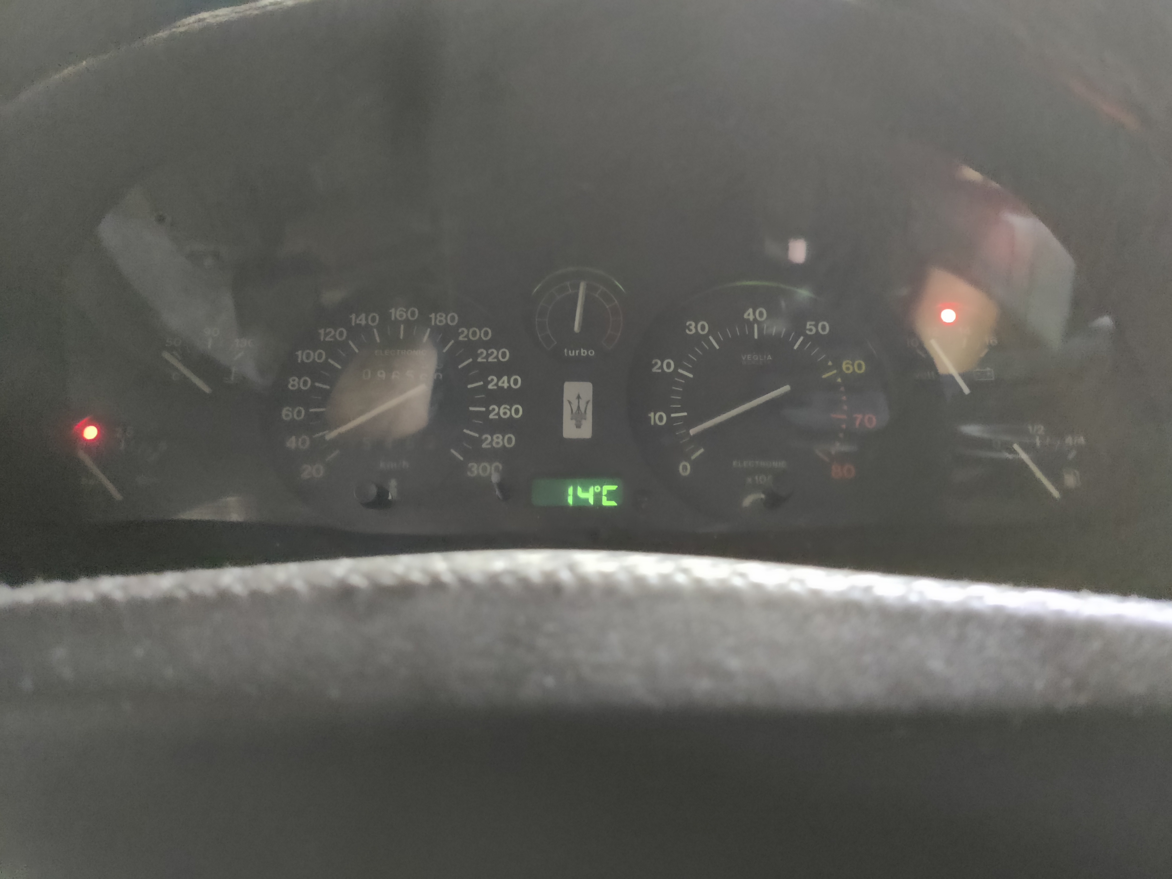

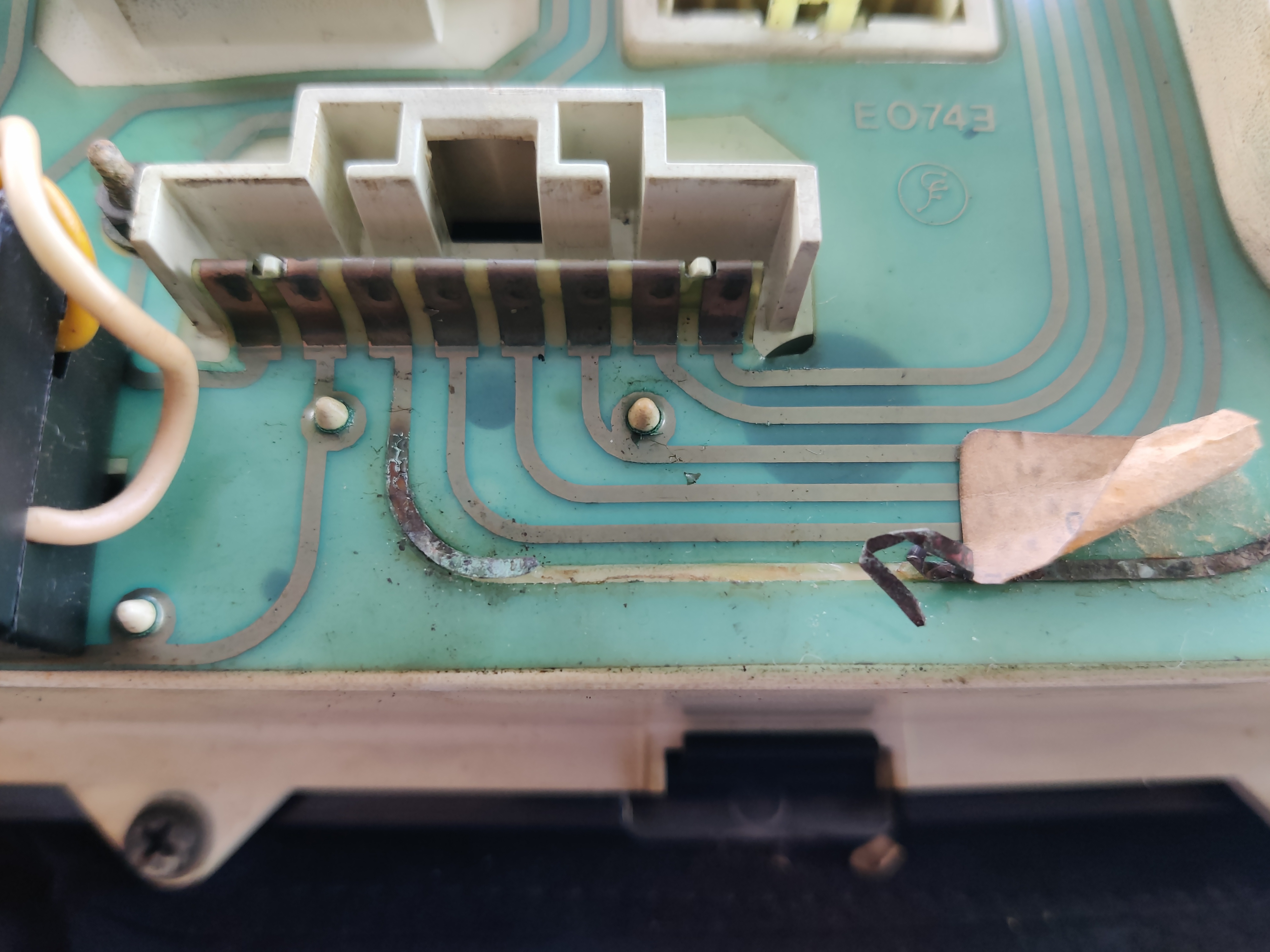

Vous vous souvenez de mon compteur mort?
Je vous avais dit qu'une piste semblait décollée/abimée. En réinspectant aujourd'hui, la chose est évidente. J'ai testé toutes les connections, et à priori c'est la seule qui est HS.

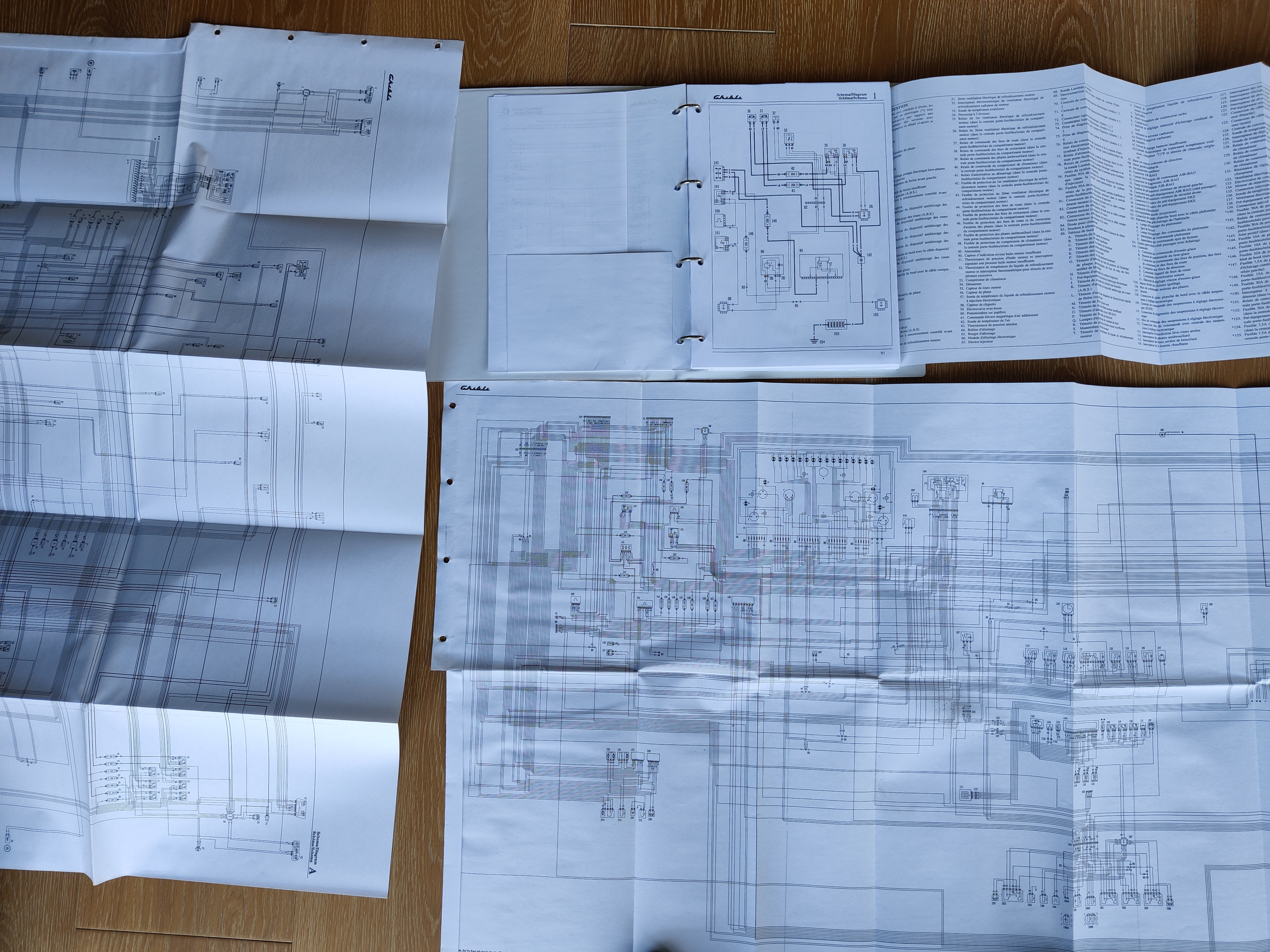

Si on regarde le schéma, c'est la pin 6 sur le connecteur C, et que voit-on, elle est connectée à tous les compteurs et près de la moitié des ampoules (tous les points rouges ci-dessous en fait), ça ne peut pas fonctionner ainsi, c'est clair. :?
Oui, je sais, il est beau ce schéma. Quentin m'a dit que la shamal reprenait une bonne partie du schéma de la ghibli "tu ne l'as pas?" dit-il. A mais si, ça me dit quelque chose. :oops:
J'en profite donc pour remercier tous les gens qui ont contribué de près ou de loin même sans le vouloir à l'avancée de ces travaux.
On attend la fin de l'histoire normalement pour mettre les remerciements mais après tout, c'est mon topic.
Ce superbe classeur avec des dizaines de schémas électriques avait été photocopié il y a quelques années par cedfred (je ne veux même pas savoir comment il a fait, vu la taille de certains plans). Merci à lui.

Perdu pour perdu, autant sortir le fer à souder. Ca a presque l'air d'origine. :)
Et du coup.
Et encore mieux, si on attend, tout disparait. :D

Juste concernant les circuits électriques (en particulier le grand, comment arrives-tu à les lire sans attraper la migraine? :?

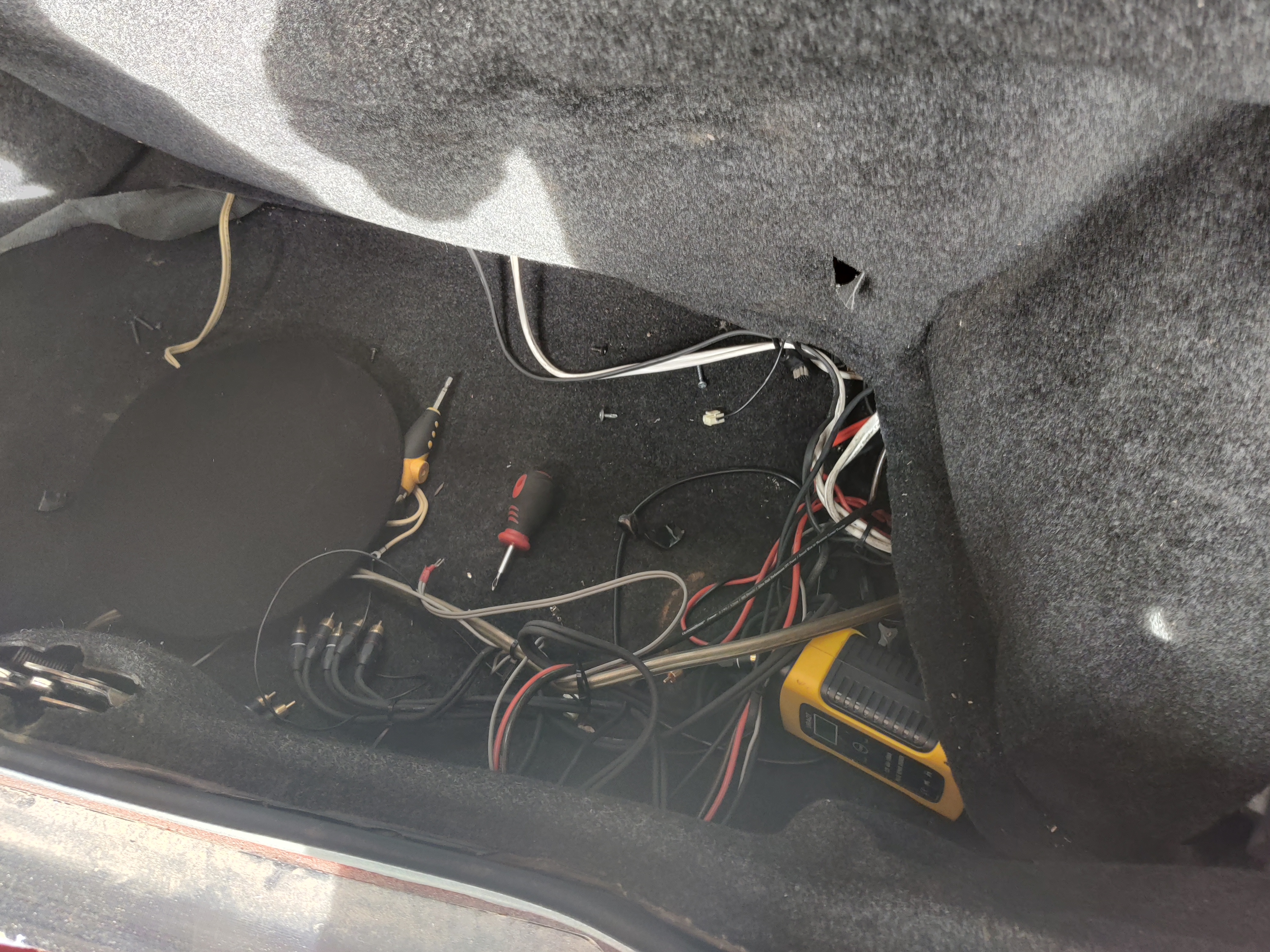

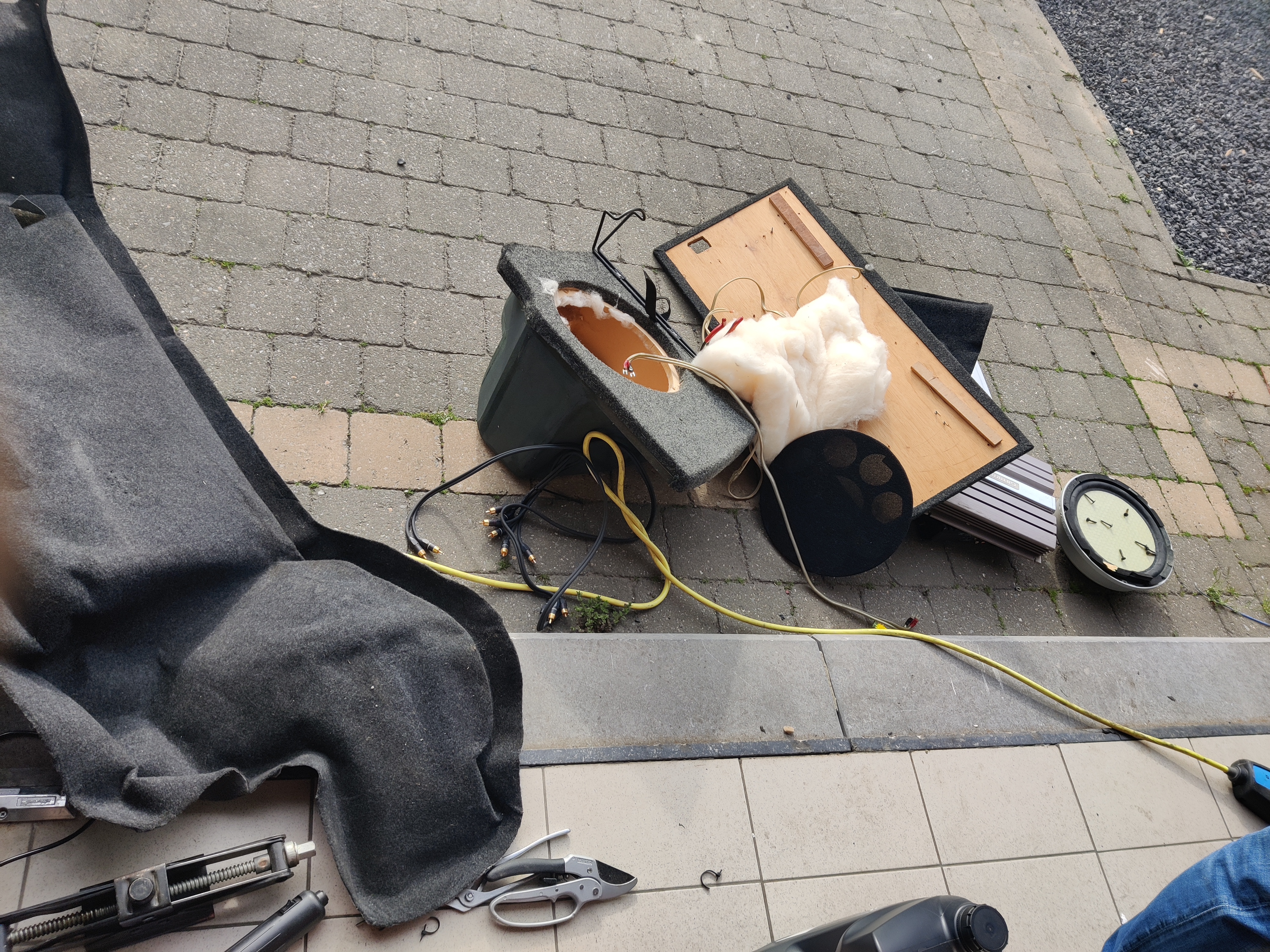

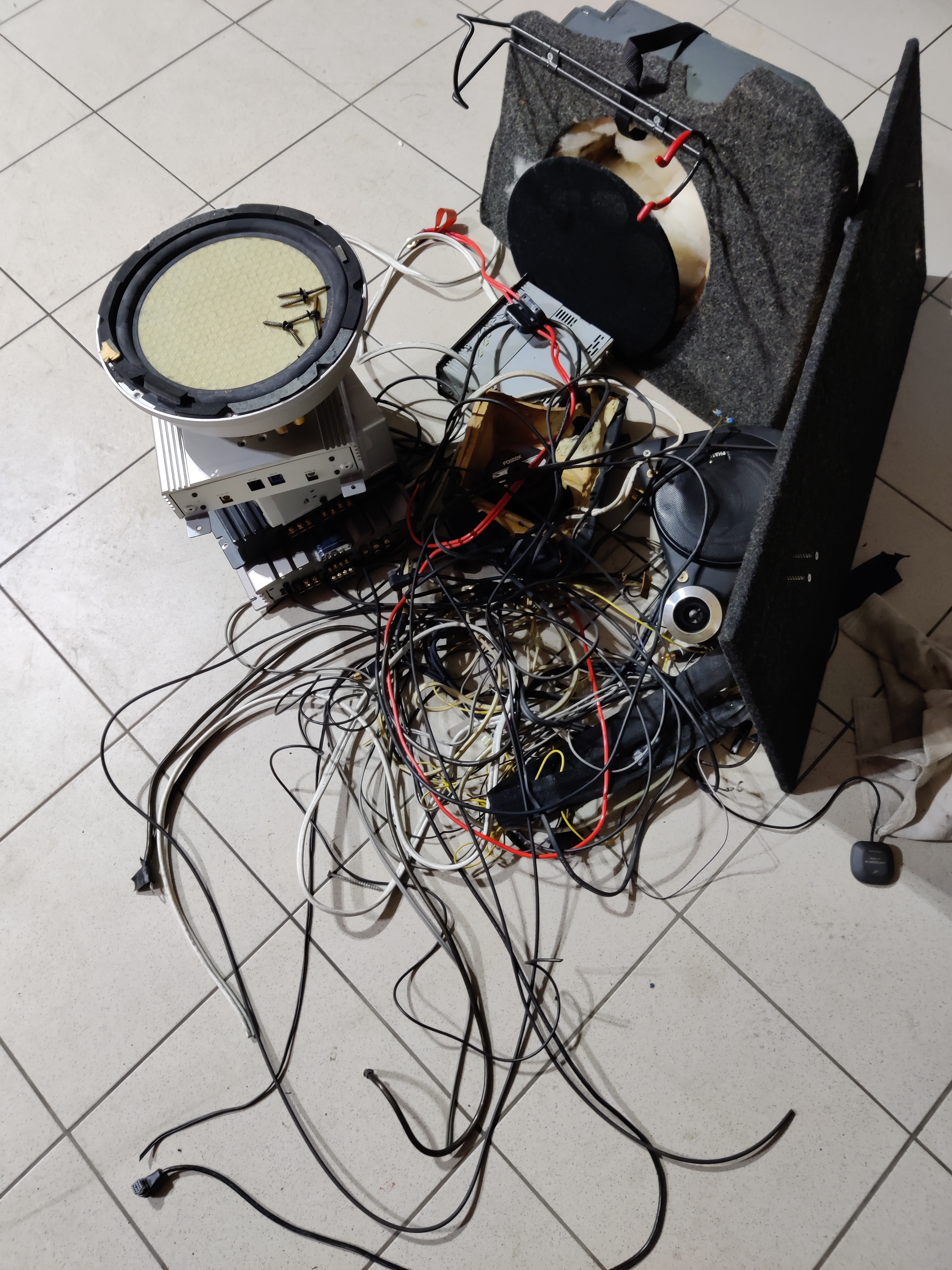

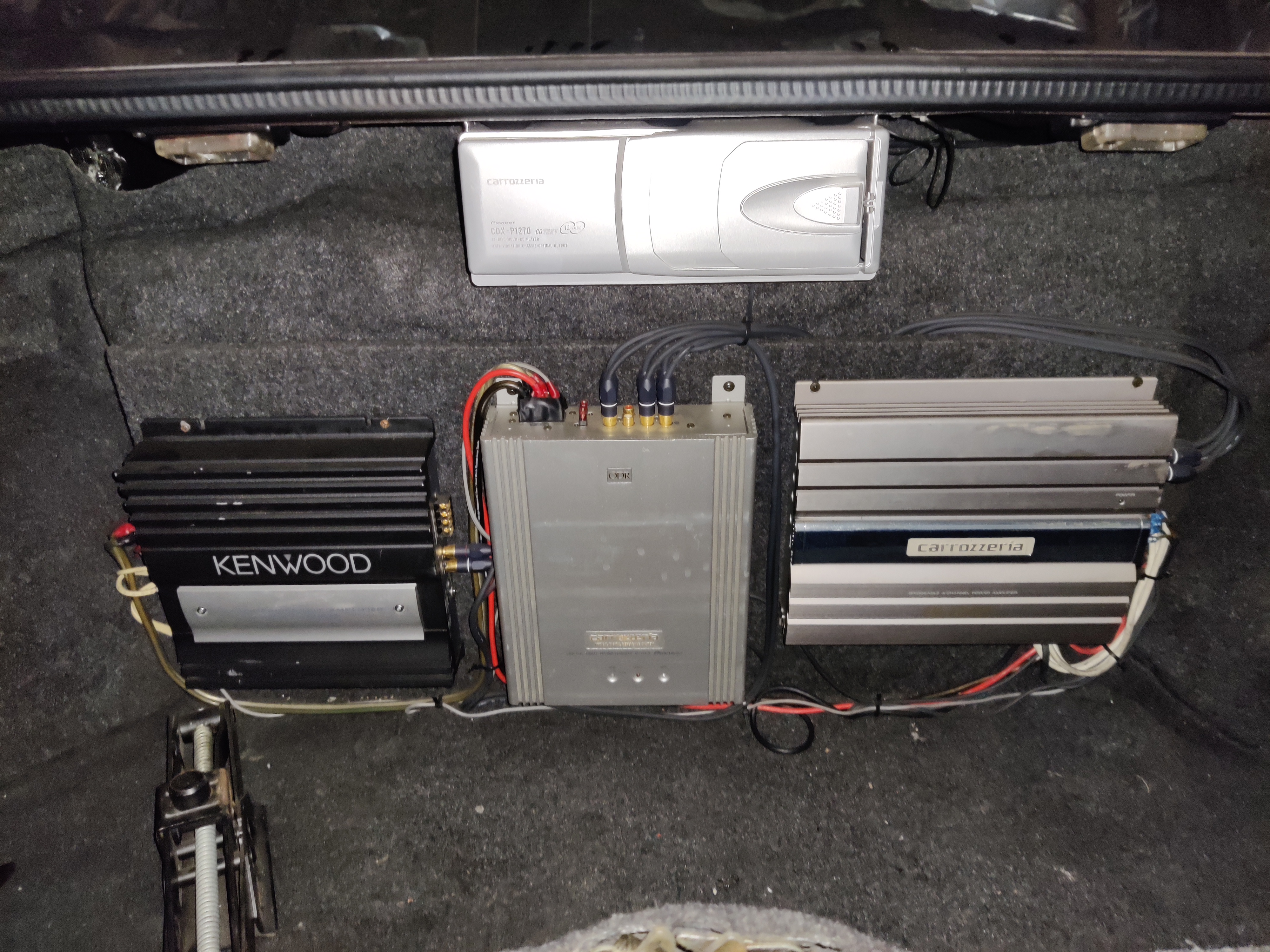

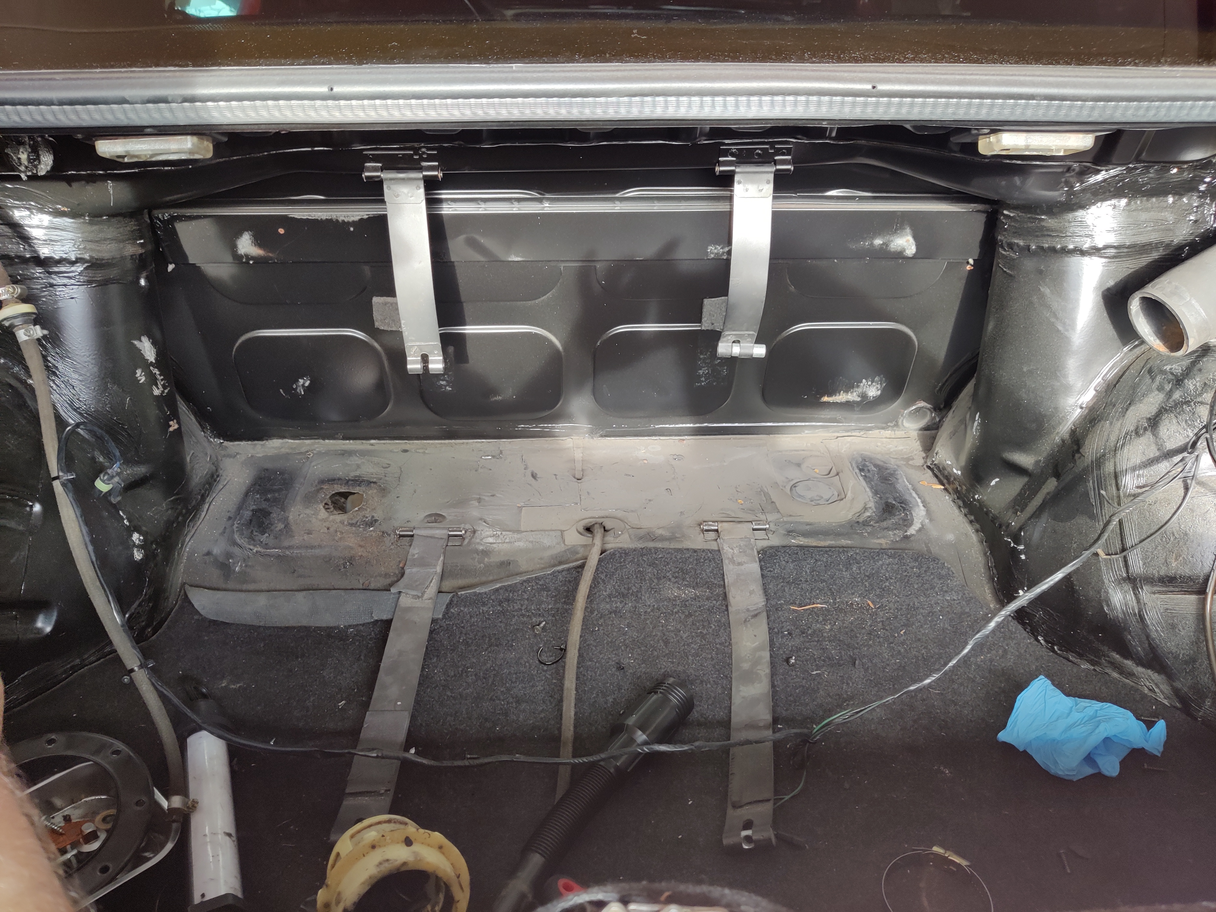

Donc direction le coffre, de toutes façons, on avait pas dit qu'on s'en occuperait tôt ou tard?
Il n'y aura bientôt plus de place pour les bagages, sans compter le subwoofer énorme.
C'est plaisant, en 10 minutes, la place est nette.
Reste juste les cables qui vont un peu dans tous les sens.

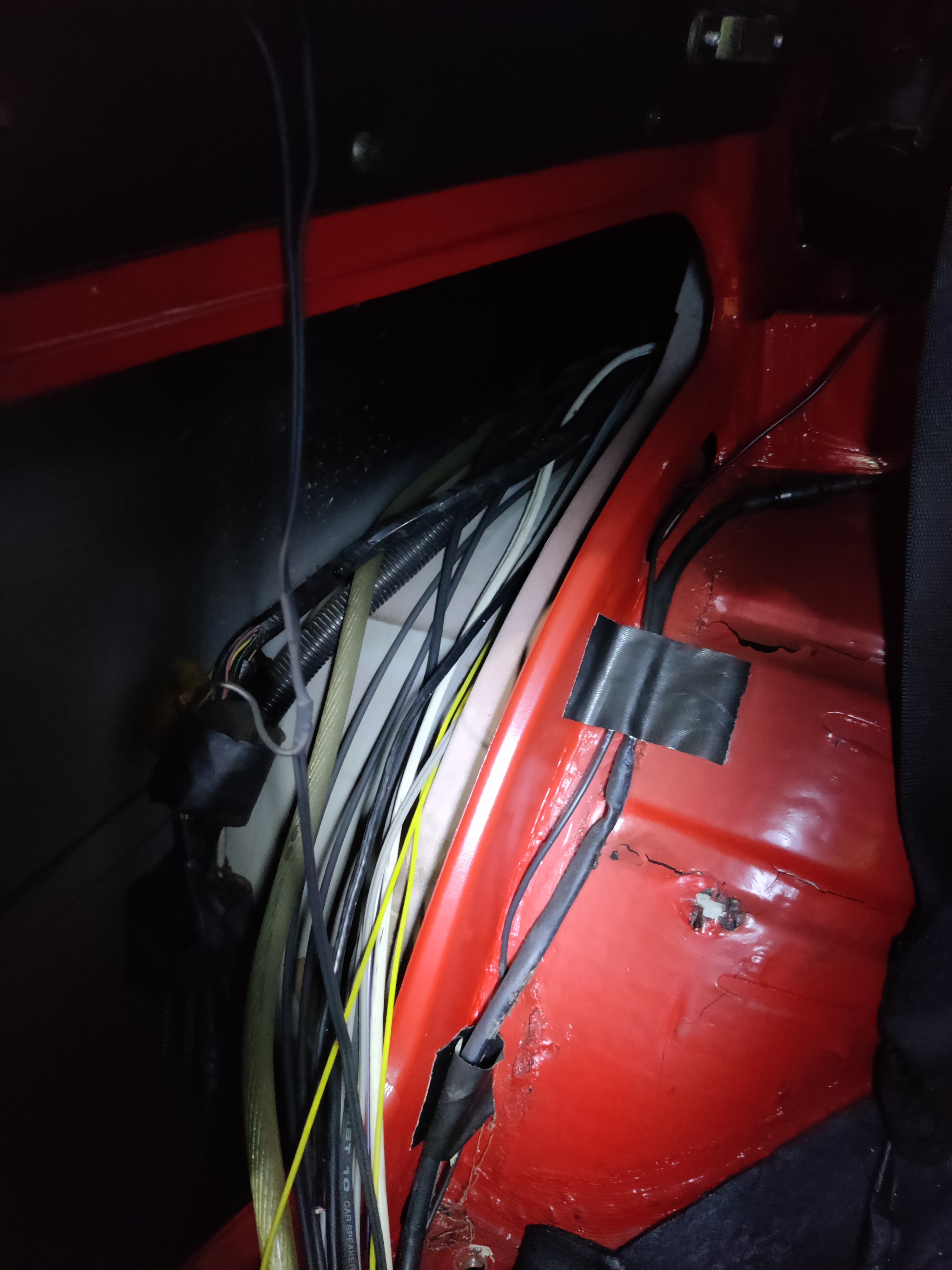

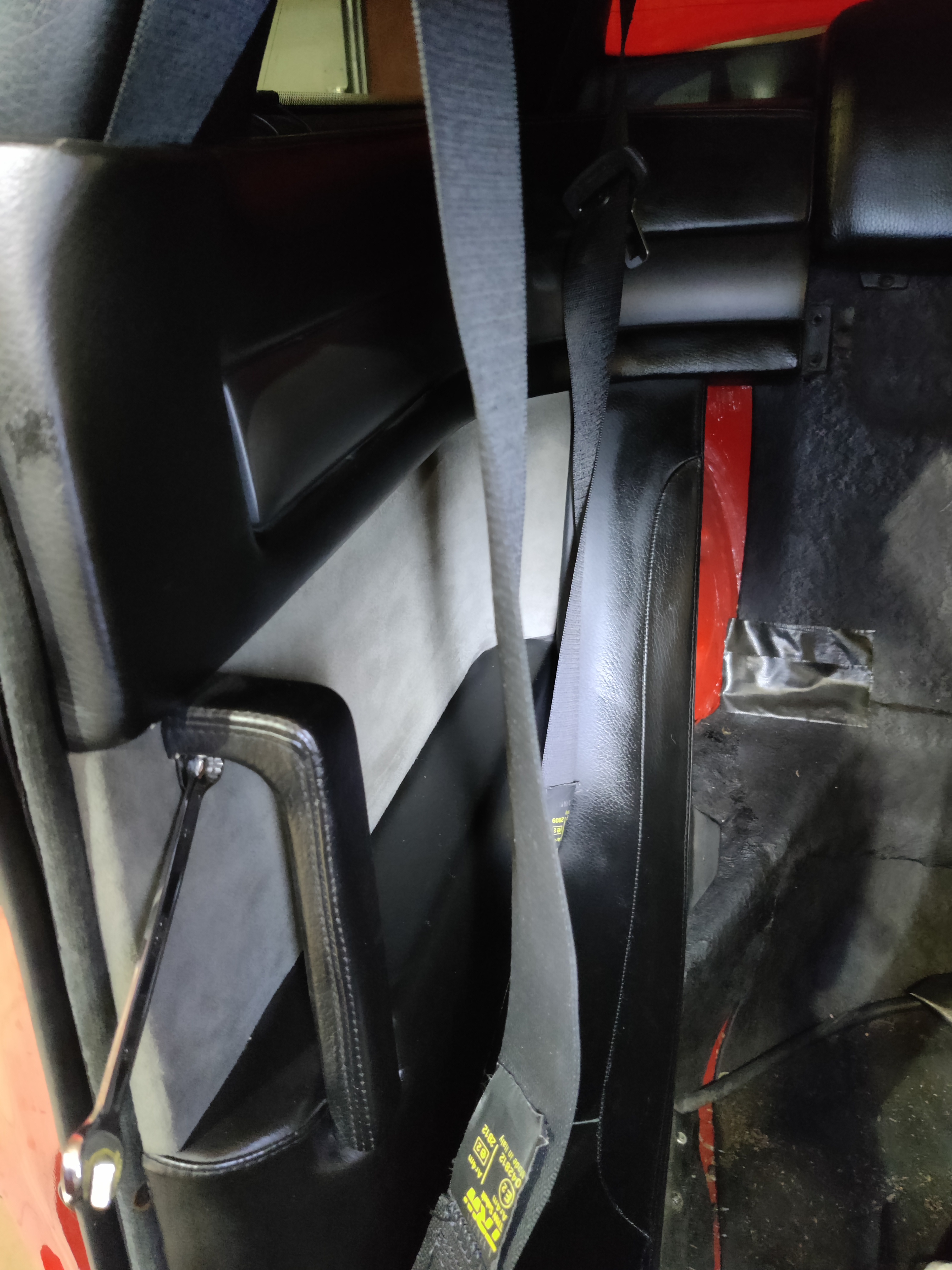

Petit aparté donc, j'ai fini par virer tous les câbles, et toutes les enceintes (deux devant et un subwoofer), j'ai entre autre compris pourquoi ça ne marchait plus, le proprio précédent à coupé tous les cables, ne me demandez pas pourquoi. :?
Pour info, si un jour vous voulez enlever le contre porte à l'arrière sur une shamal, il tient avec deux vis derrières l'assise du siège, et un écrou derrière la poignée pour les passagers.
Il y en avait des câbles qui passaient par là.
La preuve. :o
C'est maintenant beaucoup plus net, surtout autour de la batterie, où toute une série de cables avaient été rajoutés, tout est parti maintenant, et la shamal a probablement perdu 60kg (vu le poids des enceintes et des amplis, c'est tout à fait possible :shock: ).

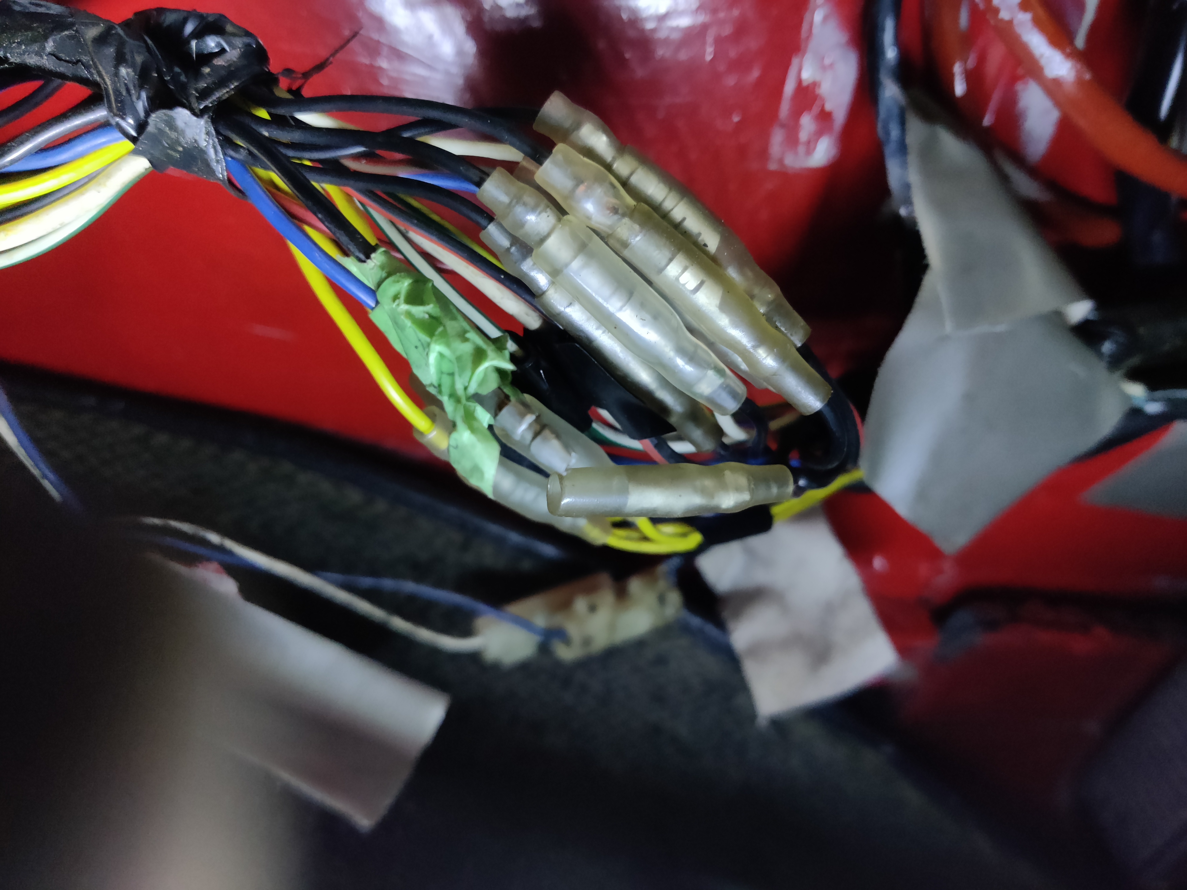

Ah, et j'ai encore trouvé une connection débranchée (une de plus, peut-être que mes vitres vont fonctionner maintenant :D )
Fin de l'apparté.
Revenons en au coffre.

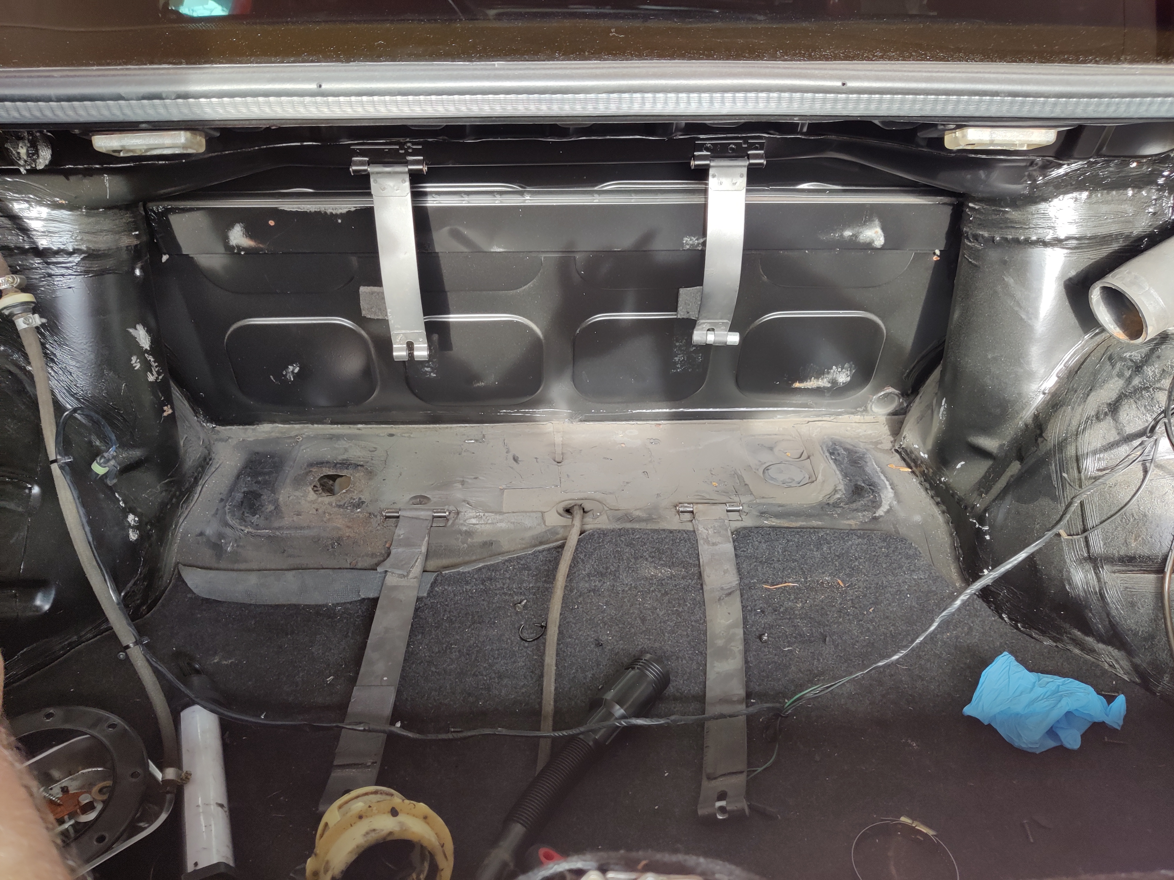

Maintenant qu'il y a un accès un poil plus facile, on teste le connecteur, et il y a bien 12v.
Quelques coups de tournevis pour tenter de débloquer la pompe, pas vraiment efficace. :?

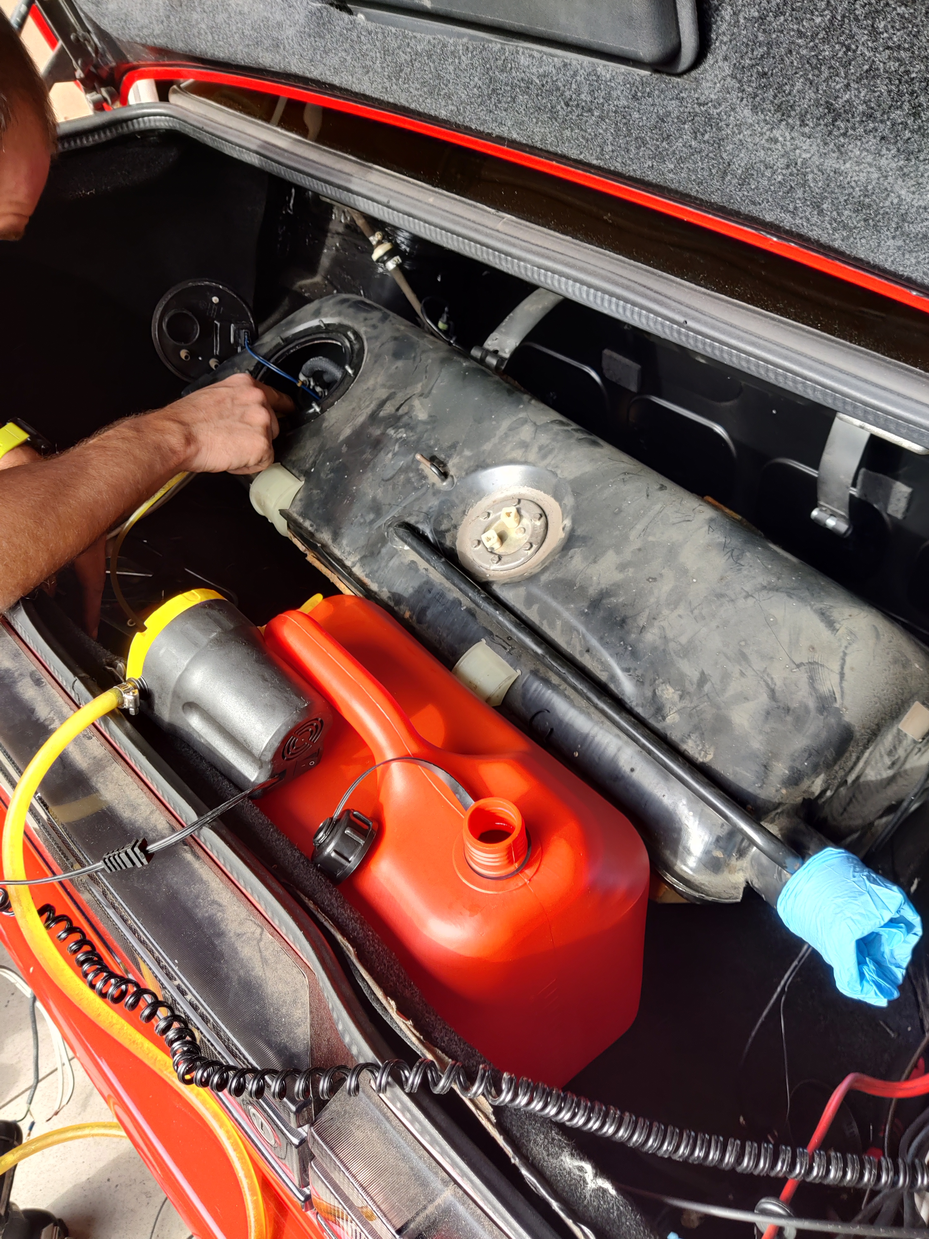

Bon, ben il n'y a plus qu'à aller voir la pompe de plus près.

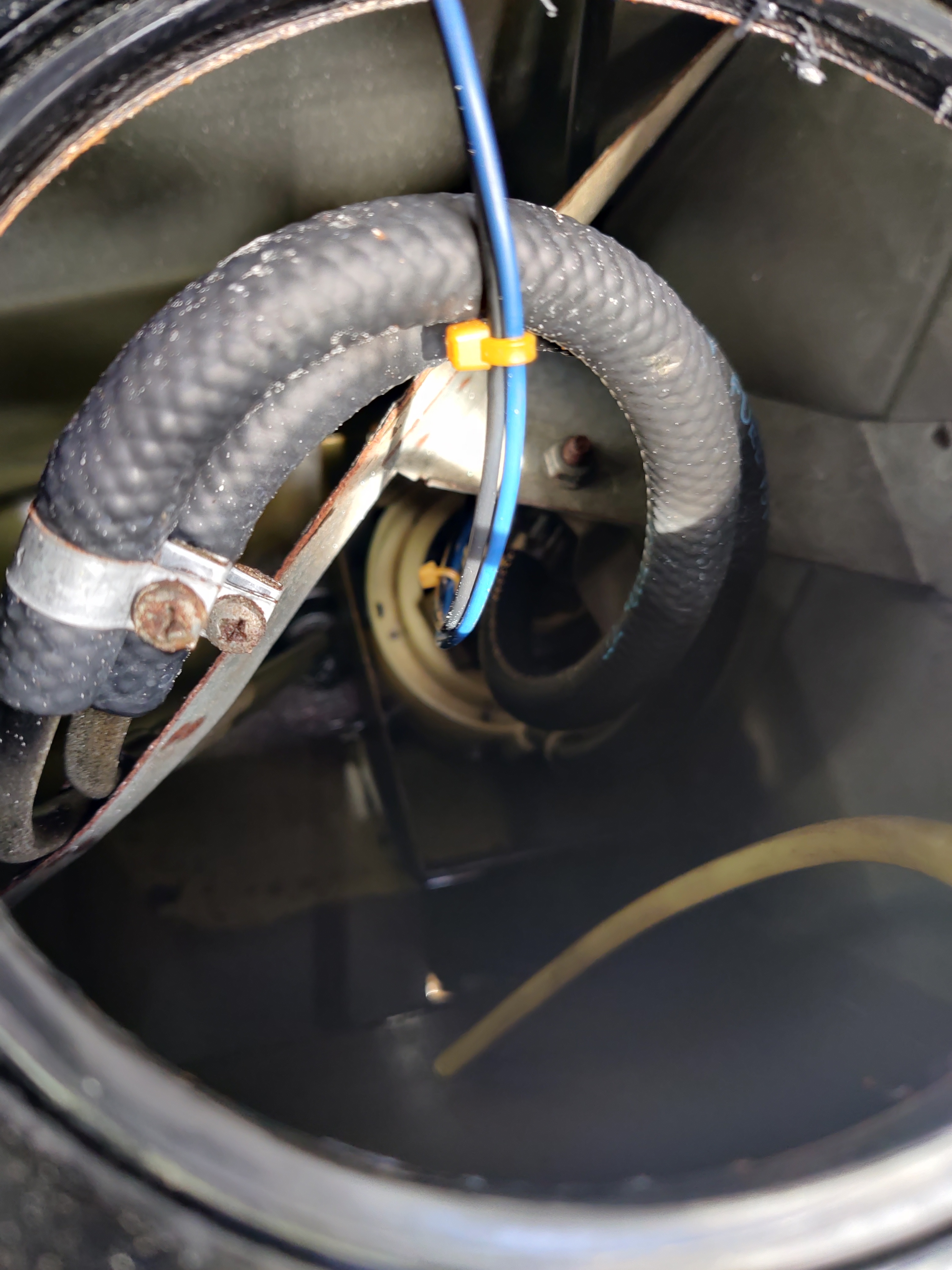

Ca demande bien entendu d'enlever le réservoir pour la sortir. Il tient avec deux sangles en métal, facile (oui, je sais le reservoir n'est plus là, mais on voit bien les sangles).
Sauf que j'ai mis 20l dedans il y a à peine une heure. C'est bien lourd pour 20l. :shock:
Au final, ce seront près de 40l qui seront pompés du réservoir, pas étonnant que l'on ai galéré pour le sortir.
Il est pas beau mon nouveau jerrycan? :lol:

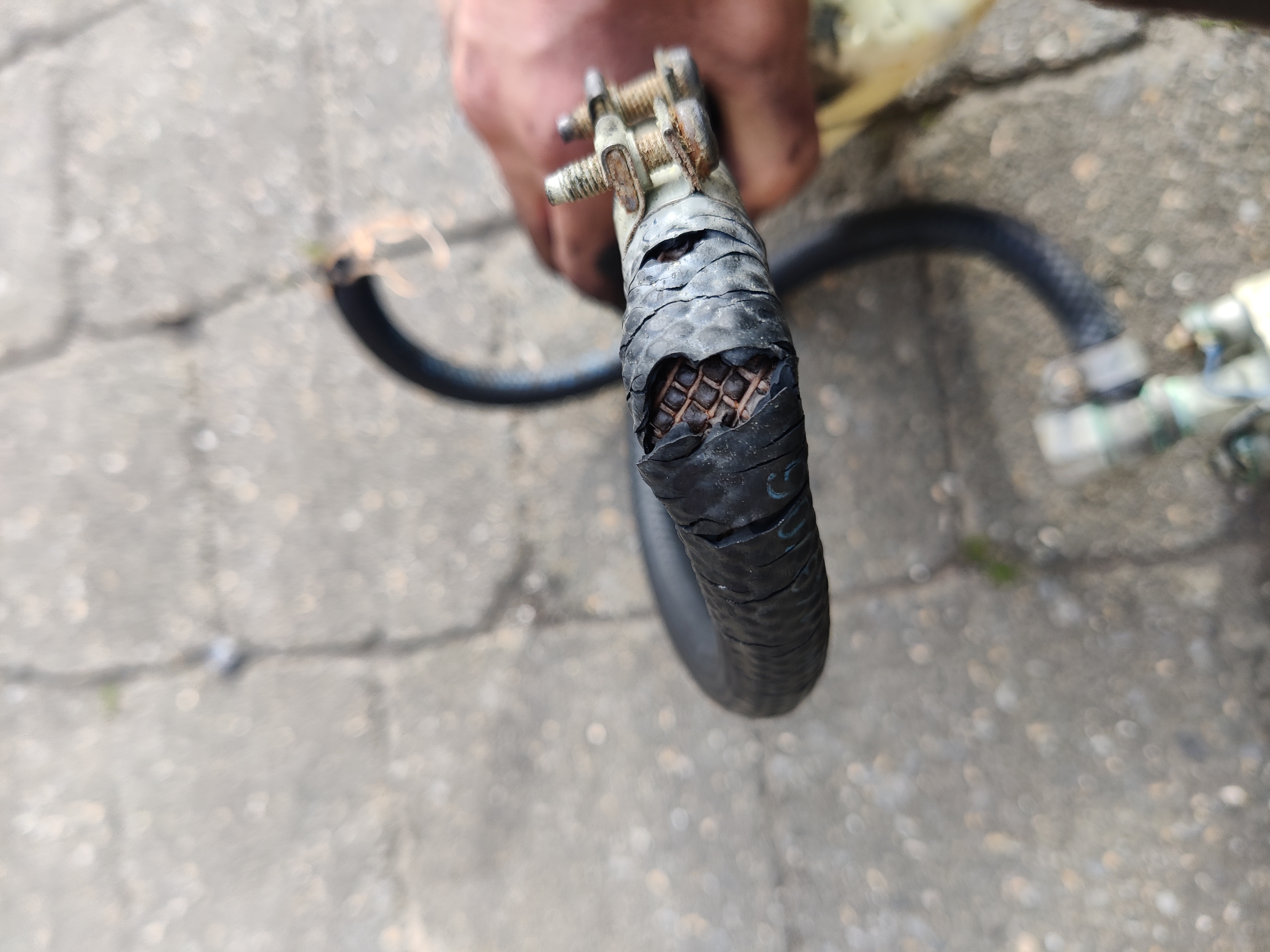

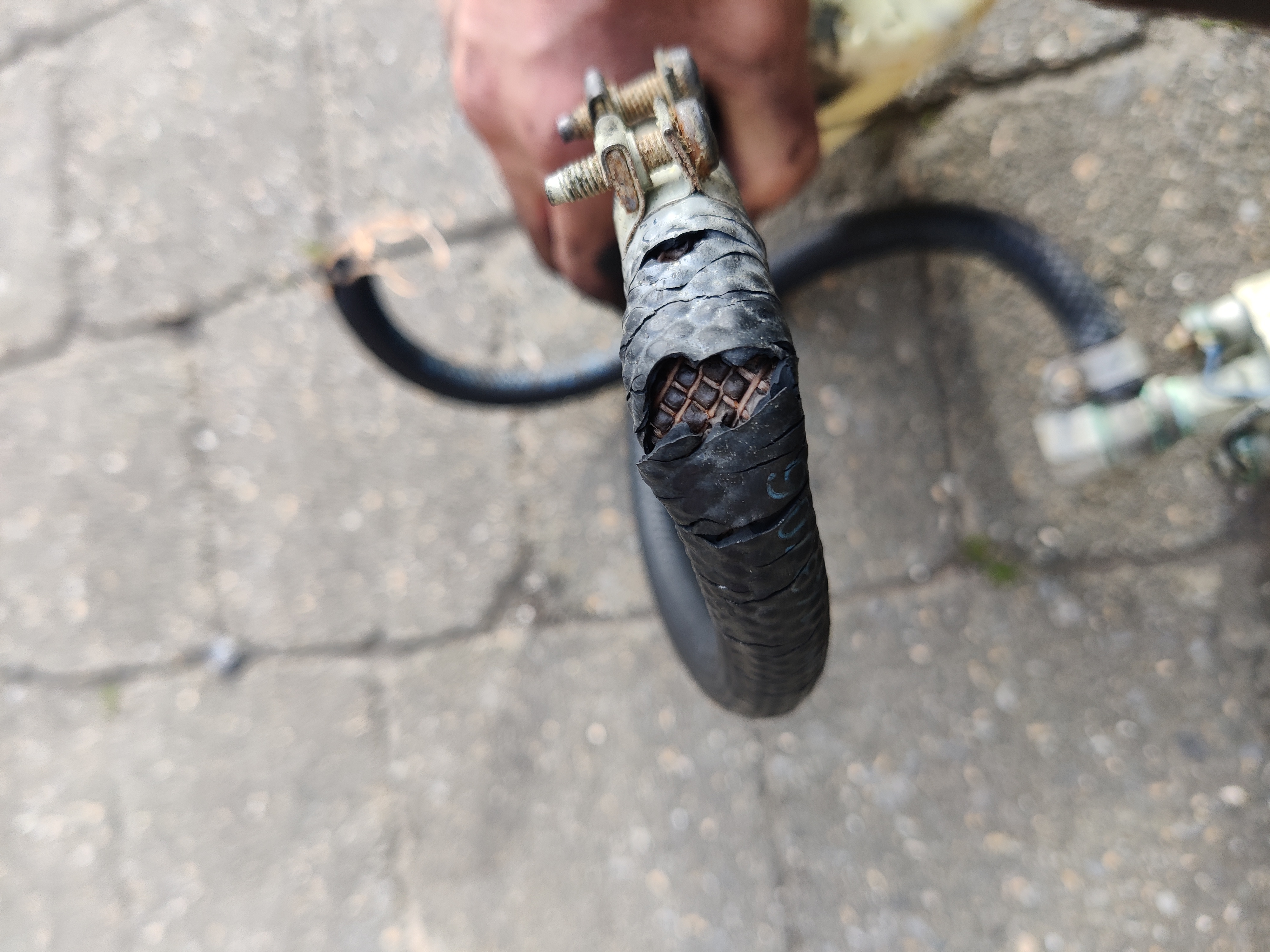

Notez qu'il est attaché à droite par une durite pour la goulotte de remplissage mais surtout que sous le réservoir, deux durites sortent pour rejoindre le filtre à essence.
Impossible de retirer le réservoir sans débrancher ces durites.

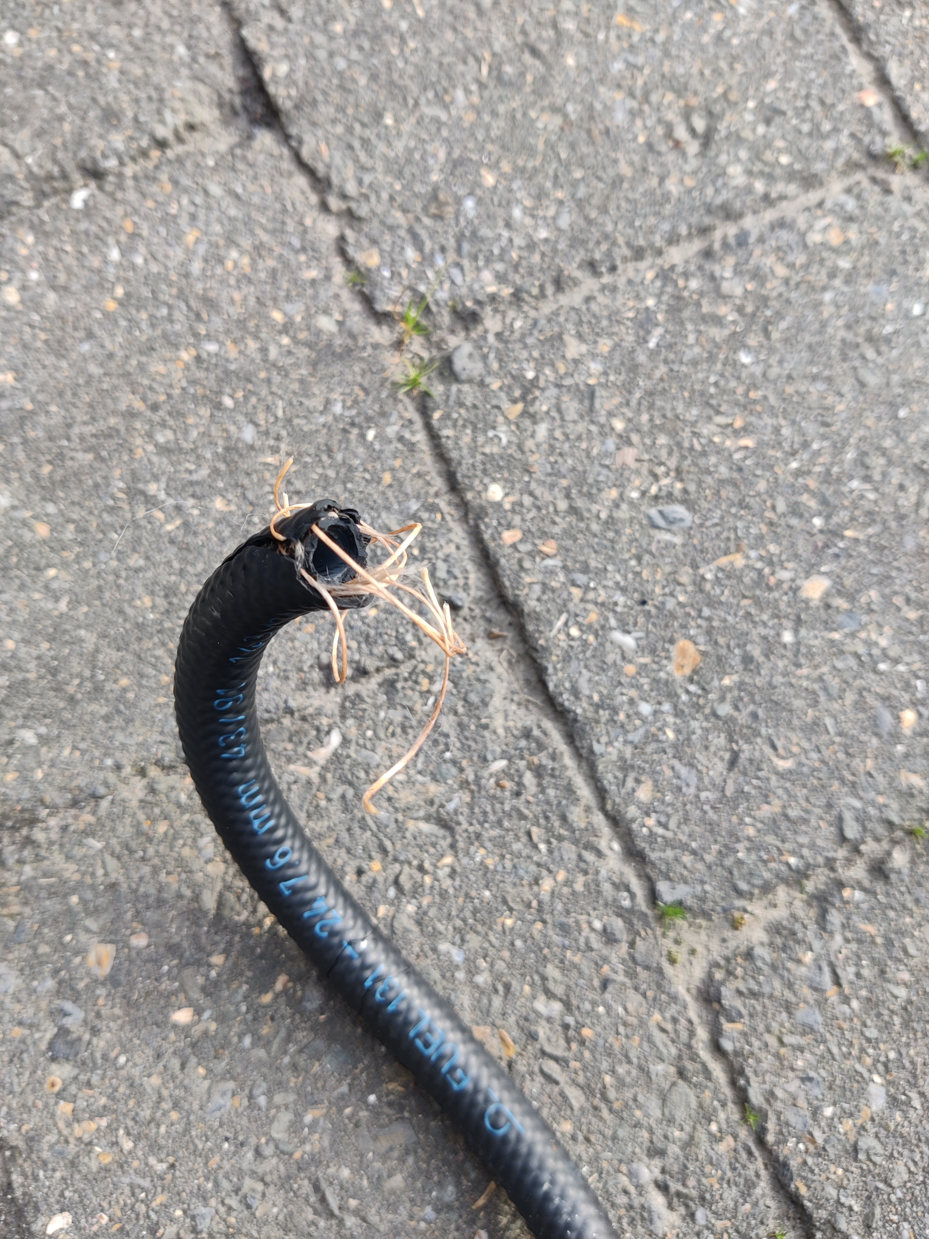

Ca tombe bien, en tirant dessus, je me rends vite compte qu'elles ont atteint leur date de péremption, il y a quelques années. :?

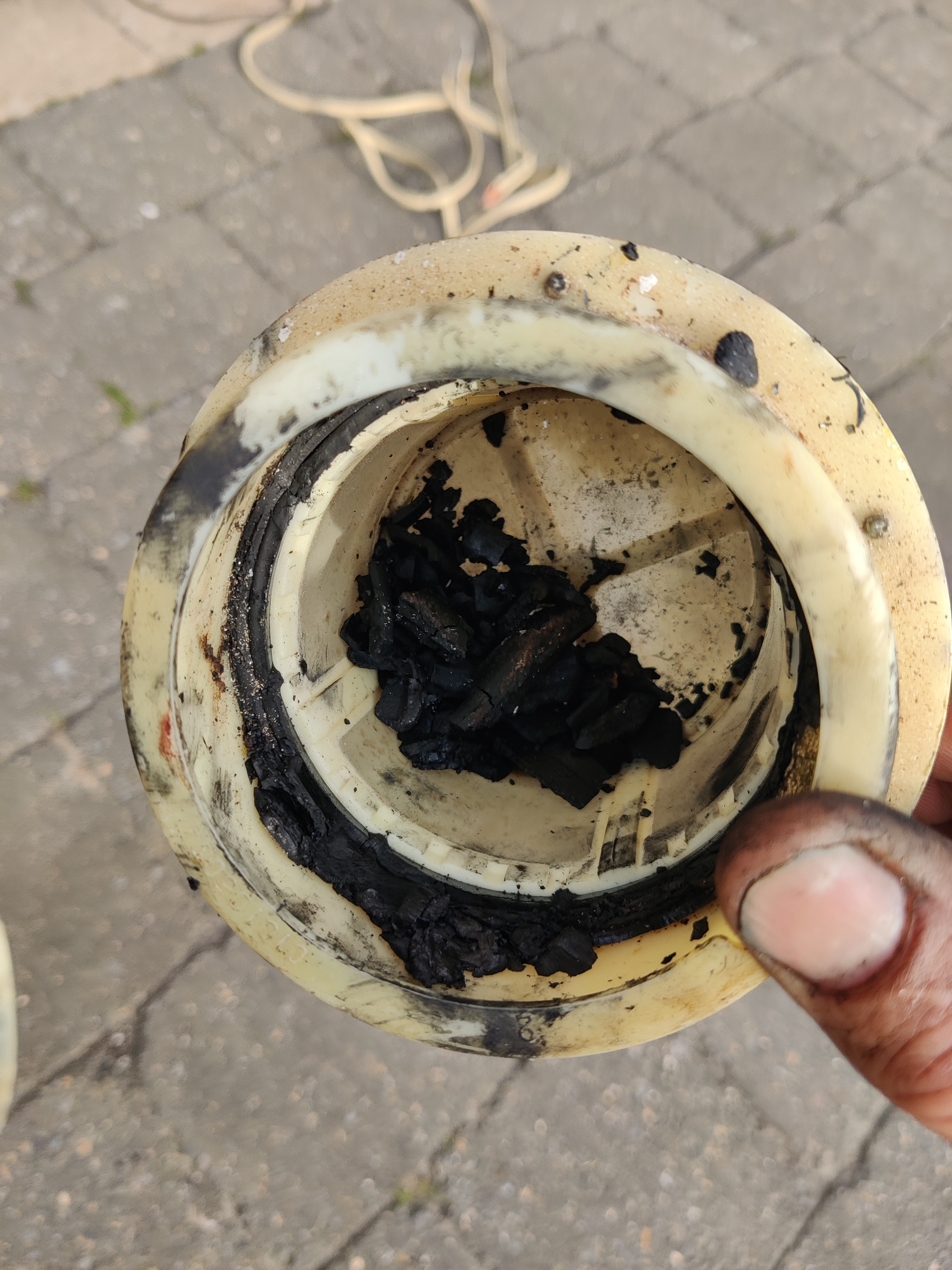

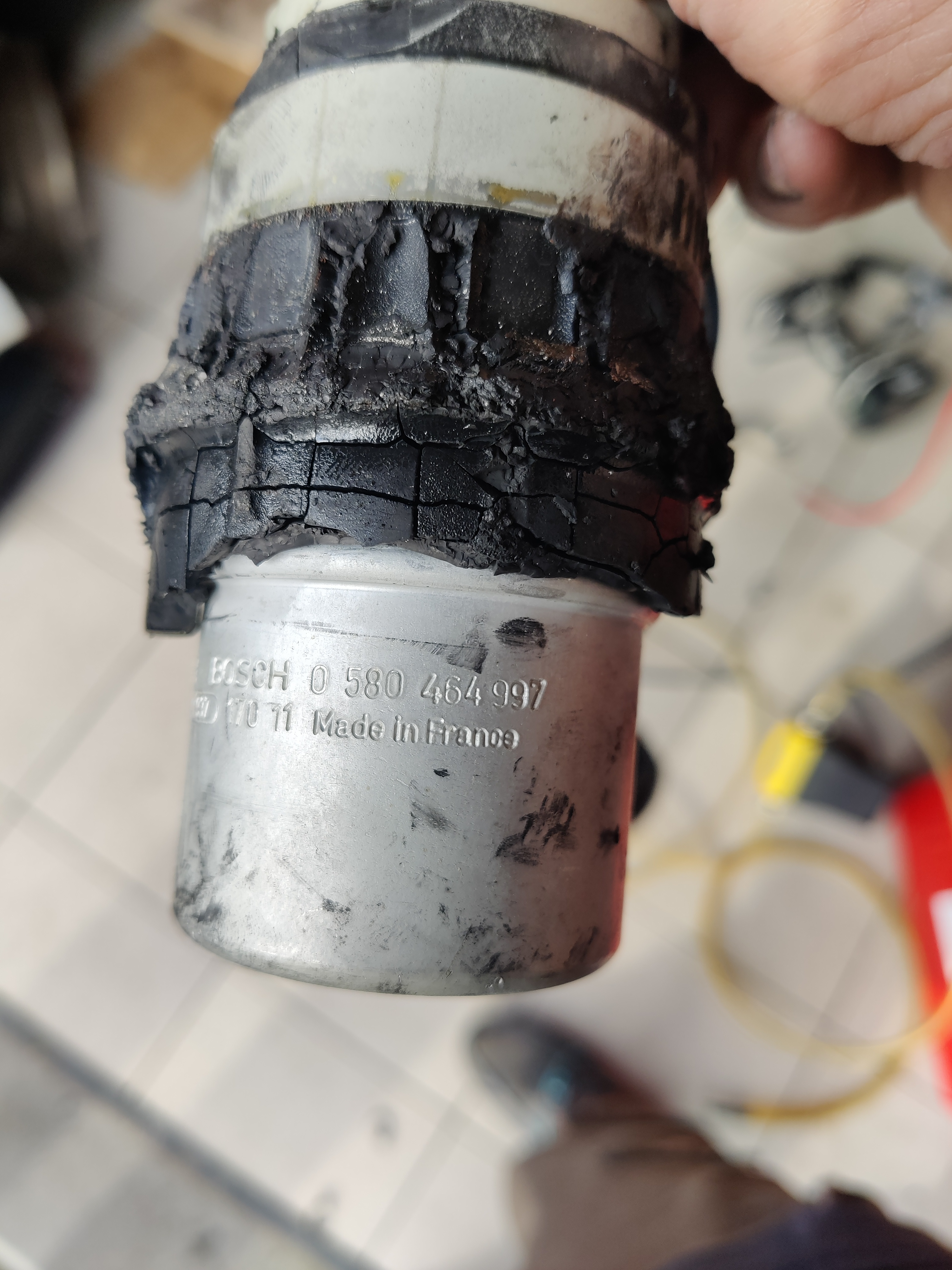

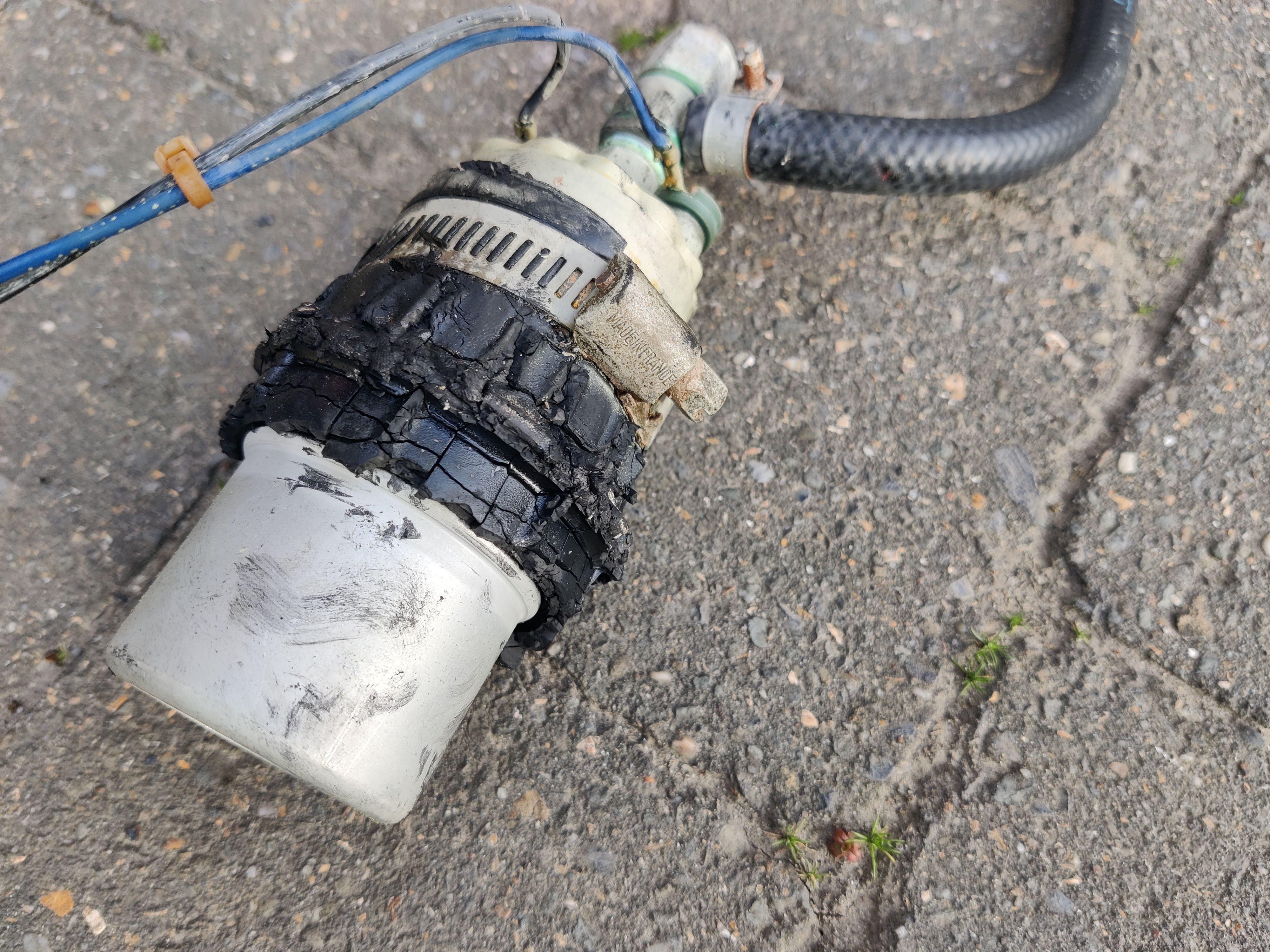

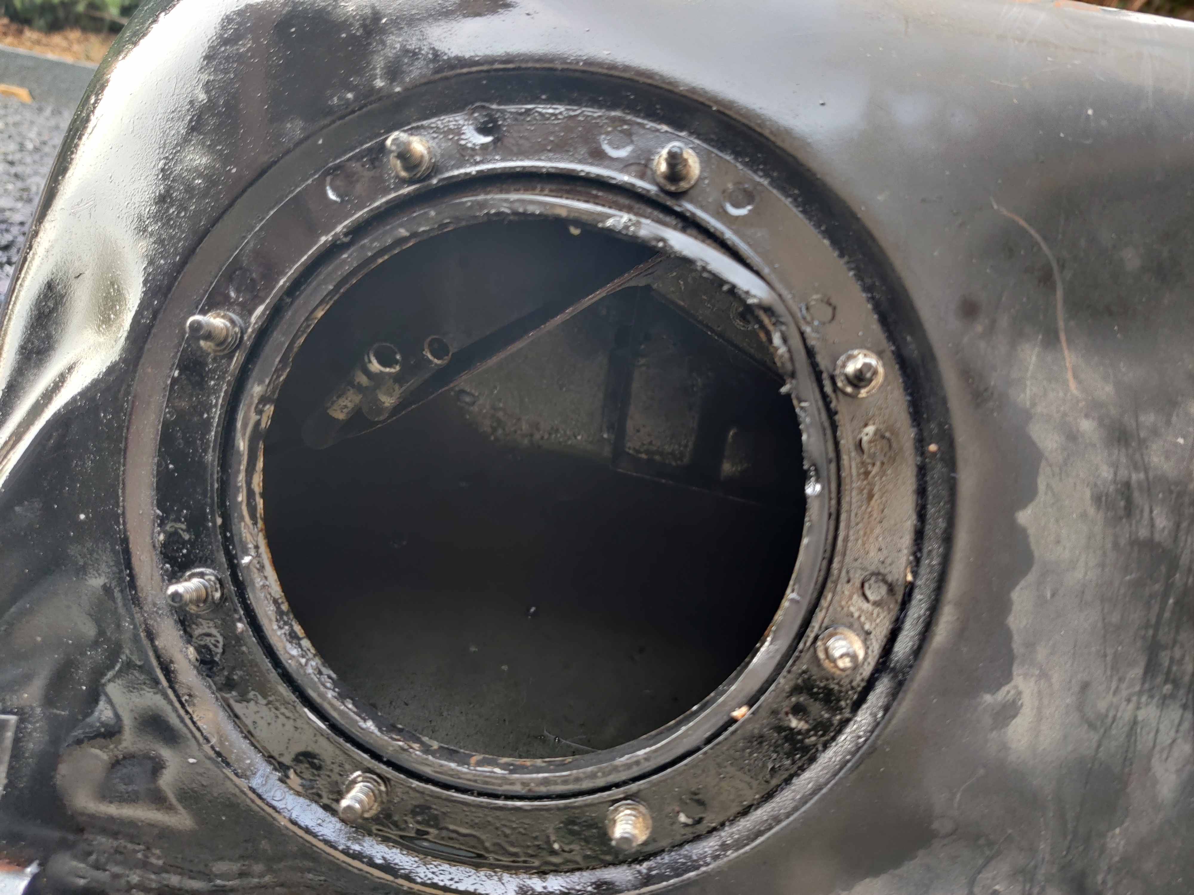

Et qu'en est-il de la pompe? Pour l'enlever, il faut défaire l'écrou de 10 que l'on voit dans le fond.
Et bien, à priori, c'est le même fabriquant que pour les durites. Plus rien ne tient.
Le caoutchouc assurant l'étanchéité est désintégré, tombé au fond du filtre.
Les durites à l'intérieur du réservoir tombent elles aussi en morceau.

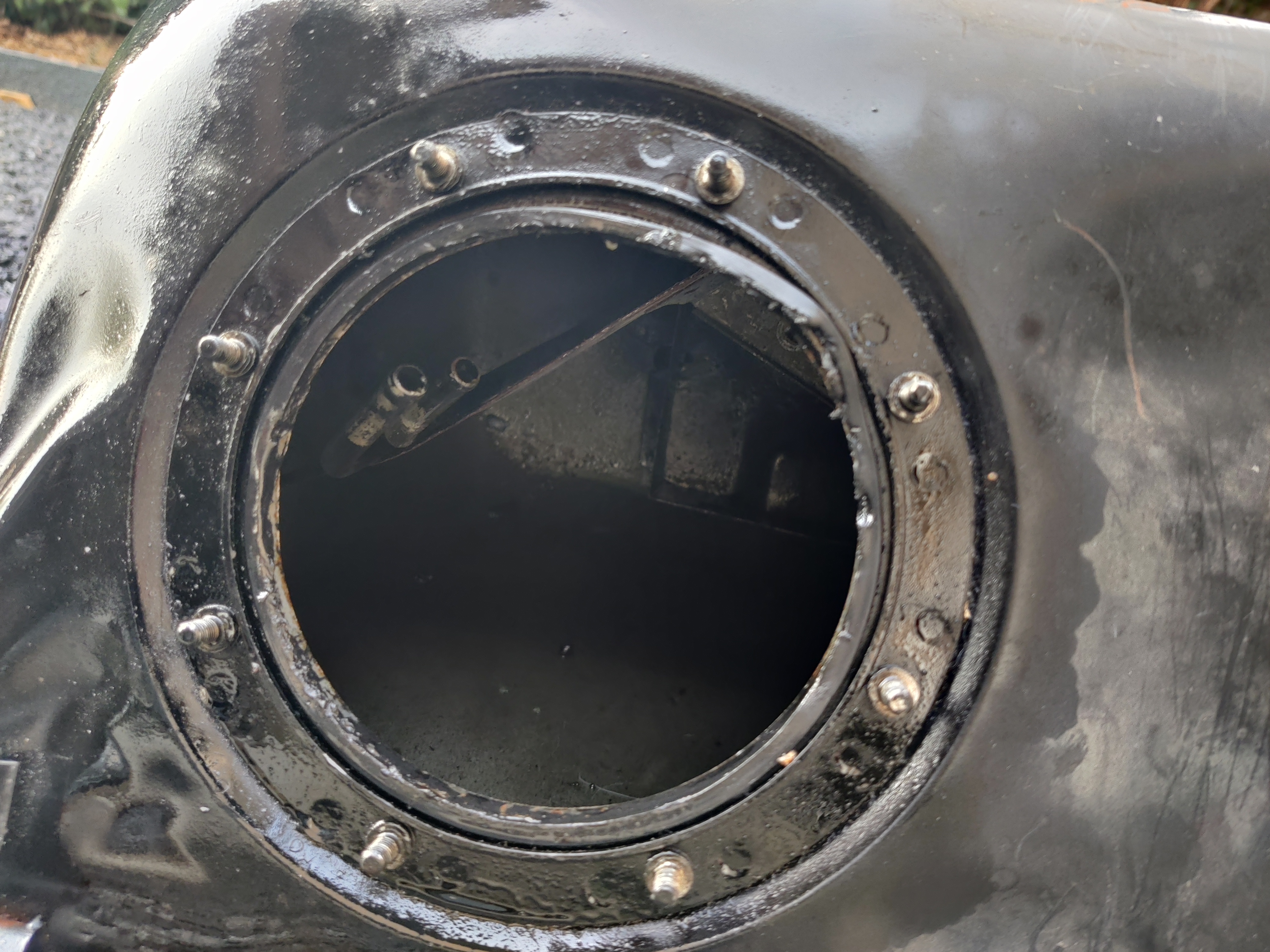

On essayera de récupérer un max de crasse au pompage, le reste, ce sera nettoyage à la mano.
On sort tout pour récupérer les références. Et on en profite pour vider correctement le réservoir.
La pompe, c'est facile, c'est une bosch 0580464997.

Ou si vous voulez faire simple, il y a même moyen de commander le kit complet chez meat and doria : https://www.auto-doc.be/meat-doria/7752552
Reste à remplacer le reste.
Les durites essences immergées, on peut commander les gates (2) https://www.auto-doc.be/search?keyword=4219-05184
Ca semble un peu nécessaire. :oops:
Les non immergée, ce sont des classiques en 7mm de diamètre intérieur.
Le joint supérieur entre le dessus de la pompe le réservoir, celui-ci semble compatible : https://www.auto-doc.fr/pieces-detachees/oem/7598703
Il n'y a plus qu'à tout commander et on pourra retester le démarrage.
J'ai testé la pompe à vide (comprendre en direct sur le 12v de la batterie, elle émet un faible clic mais ne se déclenche pas, elle donc bien HS, mais qui en doutait encore).

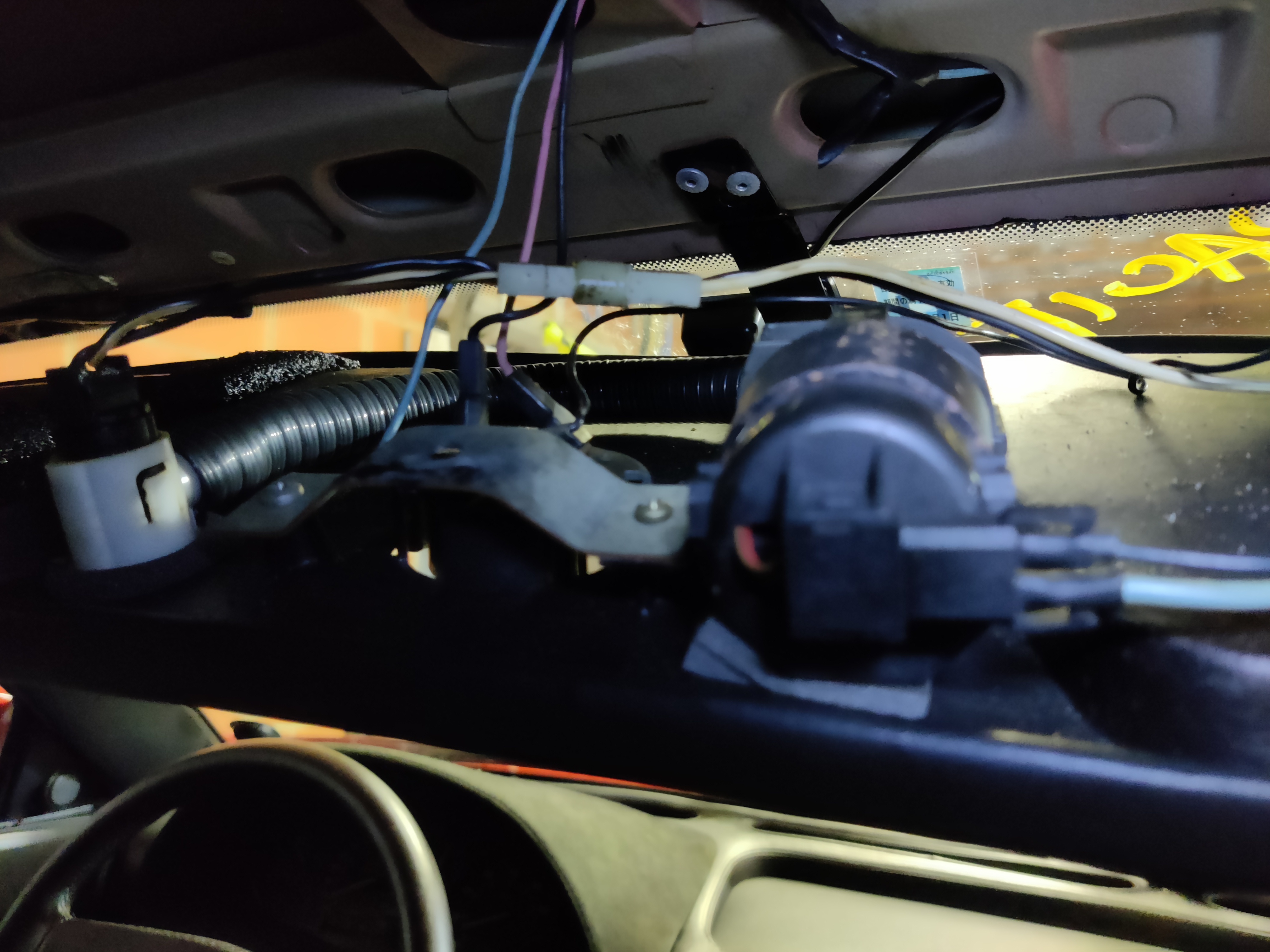

Ah oui, une dernière chose, au contact, j'avais un bruit permanent au niveau du plafond, près de la lampe de courtoisie.
Je pensais que c'était un court circuit dans le circuit de cette dernière et ai jeté un oeilk pendant que j'enlevais tous les cables de l'intérieur.
Il est aisé de retirer la partie avant du ciel de toit les 4 vis qui tiennent les attaches des paresoleils et une vis au milieu derrière la lampe.
On a alors accès et voici la pièce qui fait une vibration continue.
Pour ce que j'en vois, c'est une sorte de soufflerie qui amène via une tubulure de l'air sur le capteur de température d'habitacle, mais je ne suis pas certain.
Une idée? Normal que ça soit si bruyant?

Tiens je me demande si le bruit que j ai sans savoir d ou il vient n aurait pas la même origine… :cry:

Et je suis étonné que ta Shamal ait pu démarrer sur le port avec une pompe dans un tel état.
Ils ne l'ont pas plutôt poussée?

Oui, peu probable qu’elle ait démarré au port. Ils t’avaient envoyé vidéo? Ou juste verbal?
Messages : 8466
Re: Le chant de cygne des années 80
plm a écrit :Oui, peu probable qu’elle ait démarré au port. Ils t’avaient envoyé vidéo? Ou juste verbal?
Médisant.
youtu.be/6H1zCCxrM40
(j'ai édité la vidéo pour qu'elle soit plus courte, mais elle a démarré au 1/4 de tour).
Pour info, ce n'est pas le vendeur qui me fournit les photos / vidéos ni qui s'occupe de tout ce qui est transport, stockage et éventuelle réparation locale, c'est clubimport. Donc aucune raison que les infos reçues dès que la voiture quitte le vendeur soient fausses ou remises en doute. ;)
