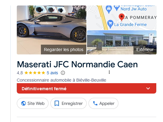

je pense que dans les années a venir ça va être de plus en plus compliqué d'avoir un COC avec toutes ces concess qui ferment les unes après les autres ...

par joeley
joffrey a écrit : sam. 29 juin 2024 18:40 Maserati de Caen ne délivre plus de COC ...
Je crois savoir pourquoi... :roll:
Screenshot 2024-06-29 at 20-18-13 maserati caen - Recherche Google.png (142.57 Kio) Consulté 4331 fois
Re: Certificat de conformité (coc)
Publié : dim. 30 juin 2024 18:18
par joffrey
ah oui en effet ... ca voudrais dire qu'elle ai fermé il n'y a pas longtemps car j'ai fais des recherches à partir de fin mars . Une concess de + qui ferme ....
