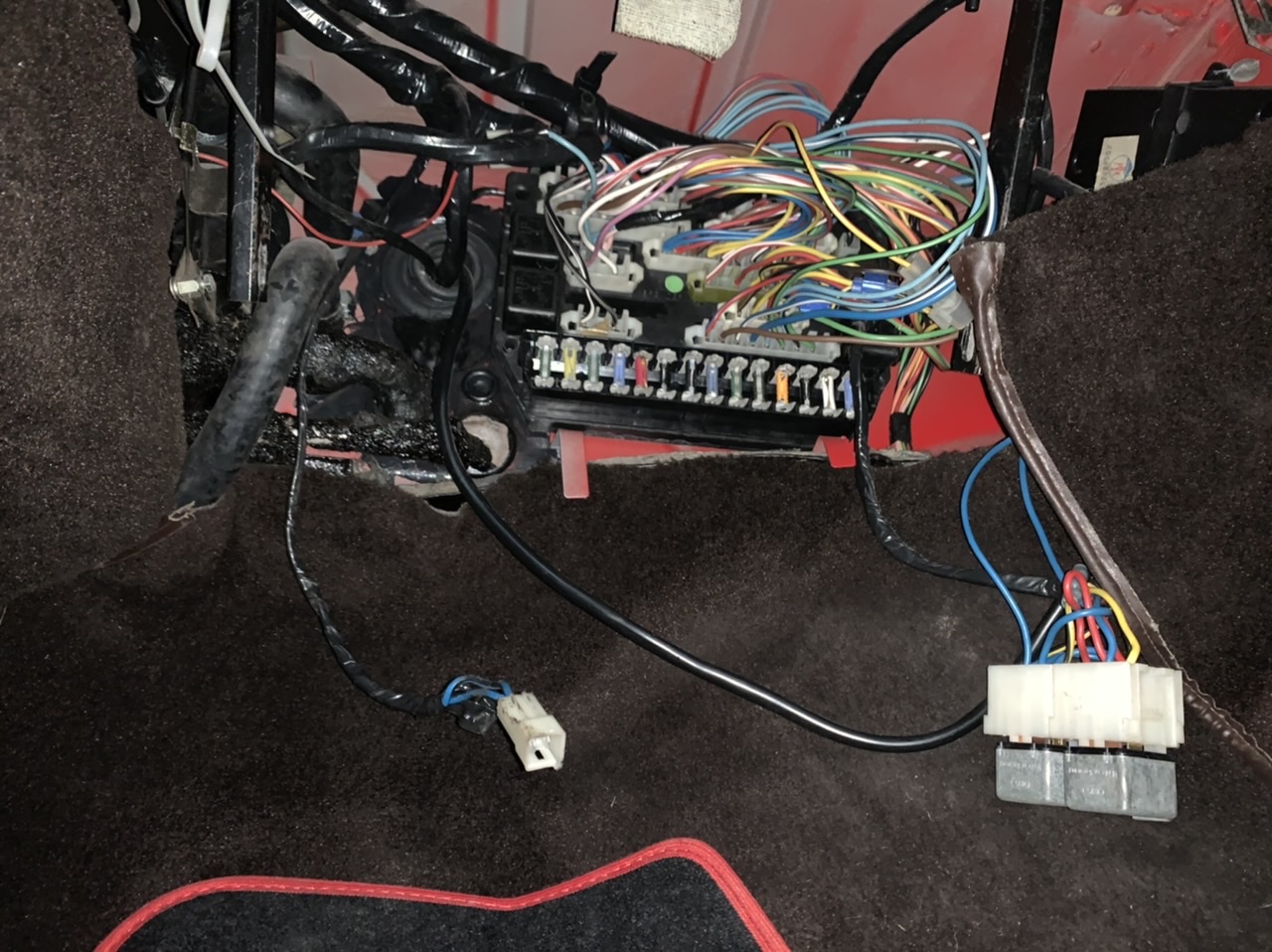

Bon alors, par chance sûrement, je n avais jamais eu de problème électrique, a part la clim et ventil qui ne fonctionnaient pas.
Cet aprem je vais à la JVE et patatras, tout les cadrans se mettent à zéro après avoir pris une très légère bosse....
Tant qu il y a de l essence au carbu le moteur tourne et comme les pompes n envoient plus rien...
Schlonck... j arrive en roue libre sur un petit parking... et me voilà marie.
Quentin qu était sur l appli me dit trifouille la boîte à fusible. Rien.
Je me fais apporter la bombe contact. J en mets partout dans toutes les connexions ....
Le moteur démarre puis rien les pompes s arrêtent de nouveau.
Je remets de la bombe partout.
Tout se rallume...
Je démarre, je me tâte, je décide de rentrer...
Ouf je suis arrivé...
Je ressaye plus tard, l auto démarre, mais de nouveau tout n est pas opérationnel...
6 mois sans rouler... oxydation...
J ai pas envie de le faire...
Il va bien falloir, tout démonter changer cette satanée platine à fusible....
Depuis le temps que je n avais pas envie de le faire, je pensais passer à travers.
Ben non.
Du coup, la clim refonctionne et elle fait du froid
Des trucs ne sont pas branchés. Il va falloir que j archéologise....
Tout se rallume...
Ben non.

Re: biturbo II 2l5 ES
mince
le bon moyen que j ai trouvé c est de faire
toutes les bornes et fiches electriques au redémarrage de printemps
mais la bosse ça sent la cosse de masse mal serrée
le panne électrique c est long à trouver surtout qd c est pas franc
Pour l'oxydation: ta voiture couche dehors?
Le symptôme de la bosse qui coupe toute l'électricité, je serais plutôt d'accord sur la prise de masse...
Sur le spyder de PLM j'ai du refaire le câblage des relais coter compartiment moteur. Des prise était d'éclipsé, des files couper.. L'horreur. Il a eu de la chance de pas tout cramer car un + permanent était dans le vide..
Les ventilo moteur ne tourné plus.. La clim ne fonctionner depuis pas mal de temps apparemment..
Depuis tout re marche.
La boite à fusible ne fait pas tout. La mienne est nickel et pourtant y'a toujours un truc qui ne fonctionne pas.
Il faudrait reprendre tous les raccords, je le ferai aussi plus tard.
Froggie a écrit :Pour l'oxydation: ta voiture couche dehors?
Ouf non, rien ne couche dehors.

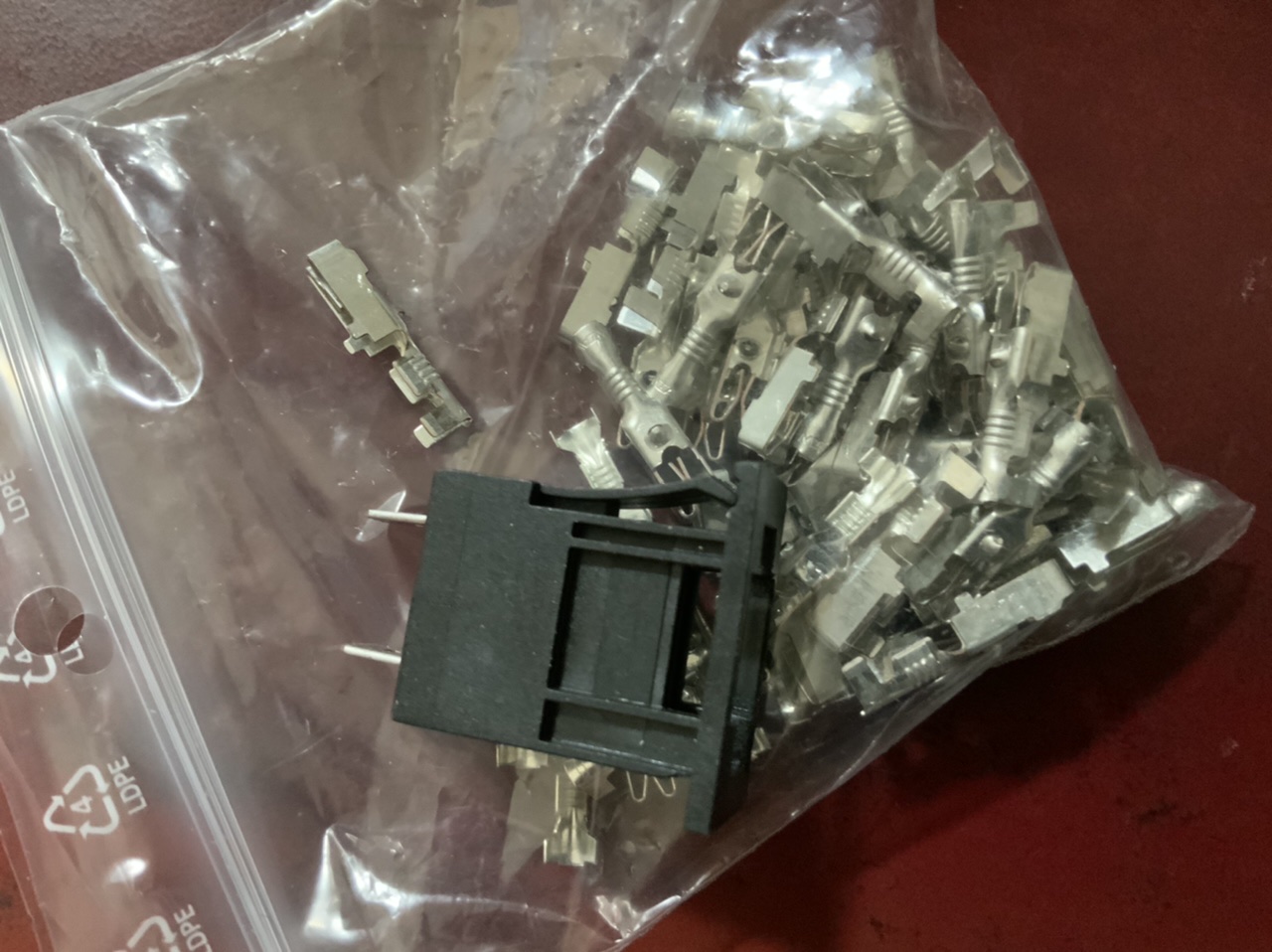

Bon,... il va falloir que je m y mette...
J ai pris pour essayer le porte fusible noir pour voir comment ça peut se goupiller...

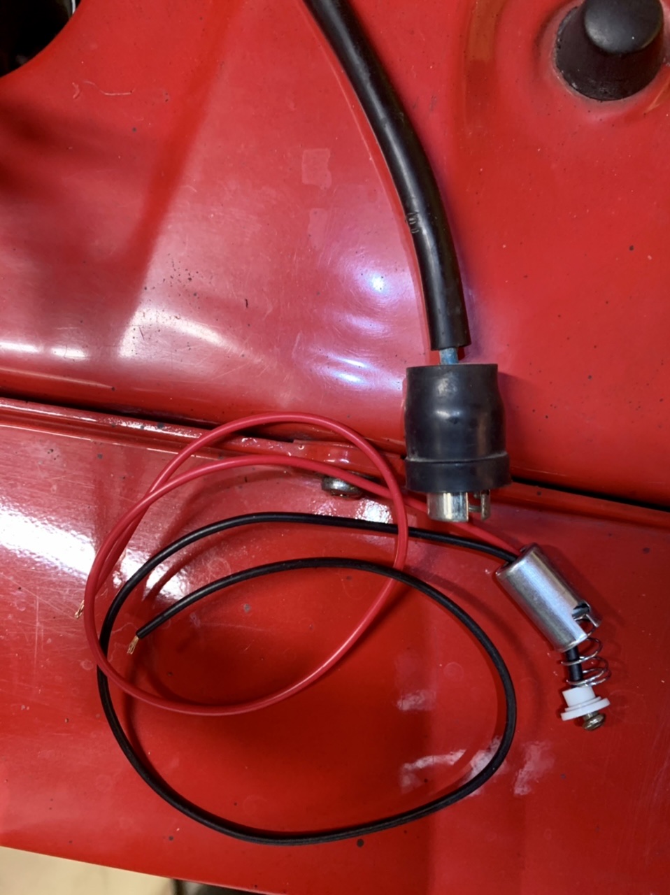

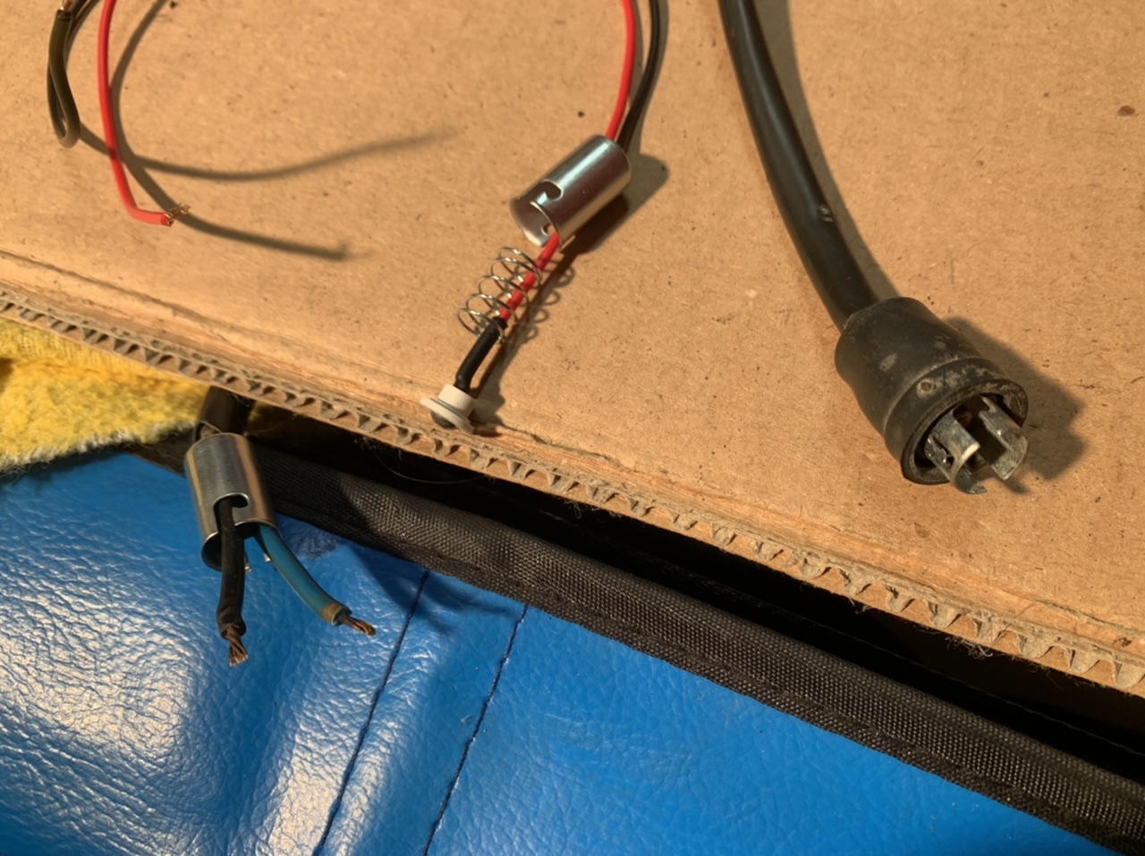

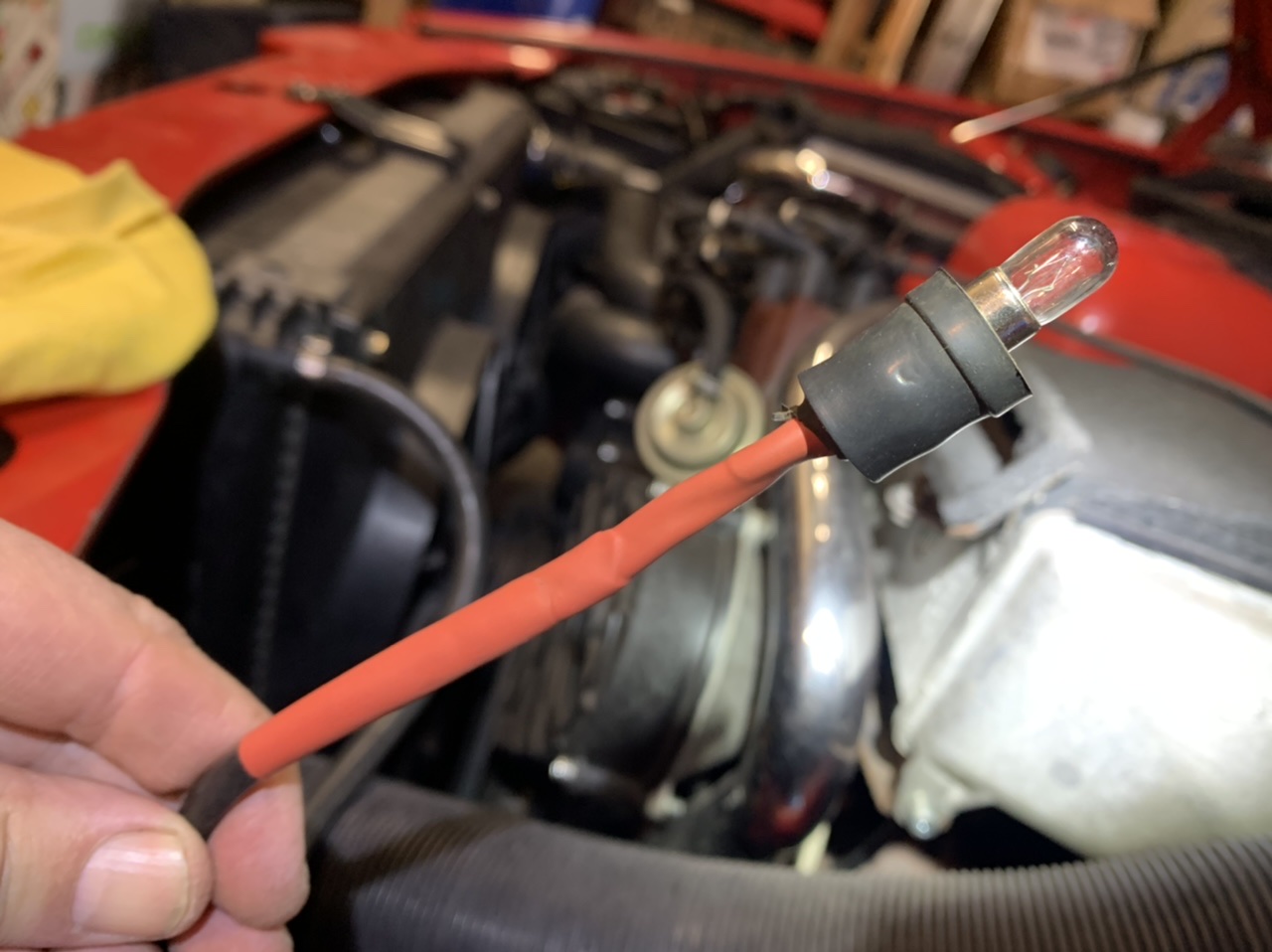

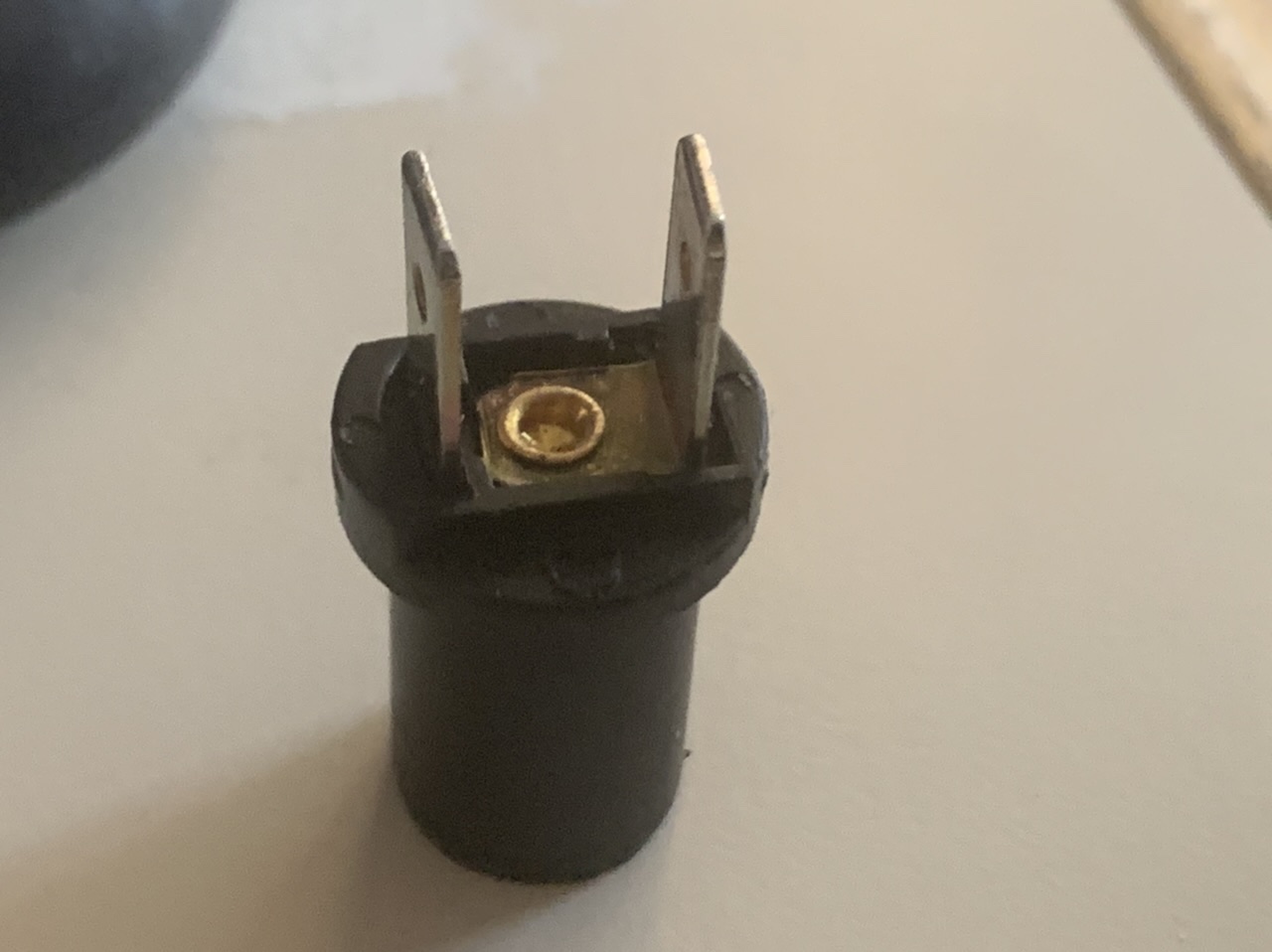

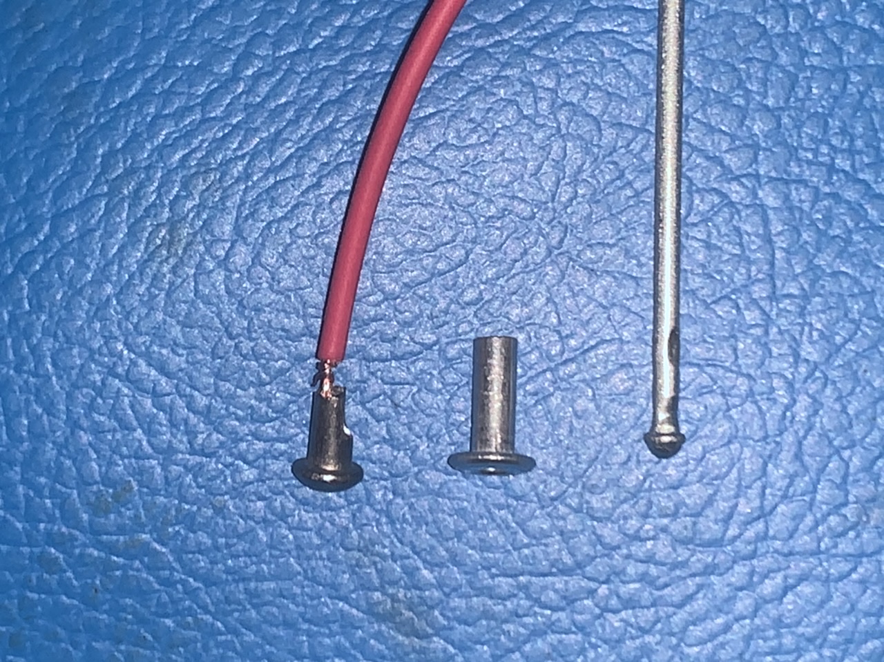

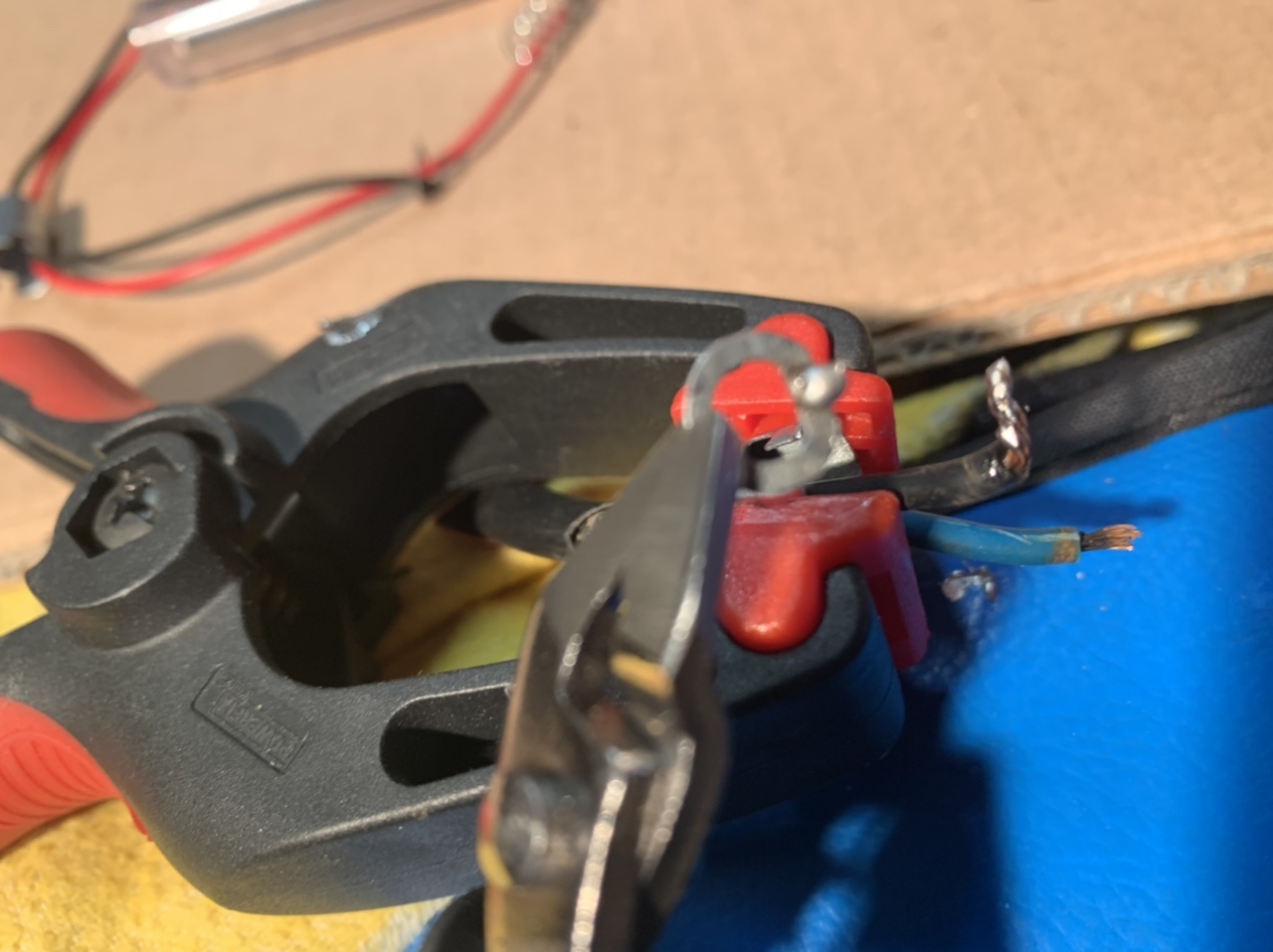

Bon,

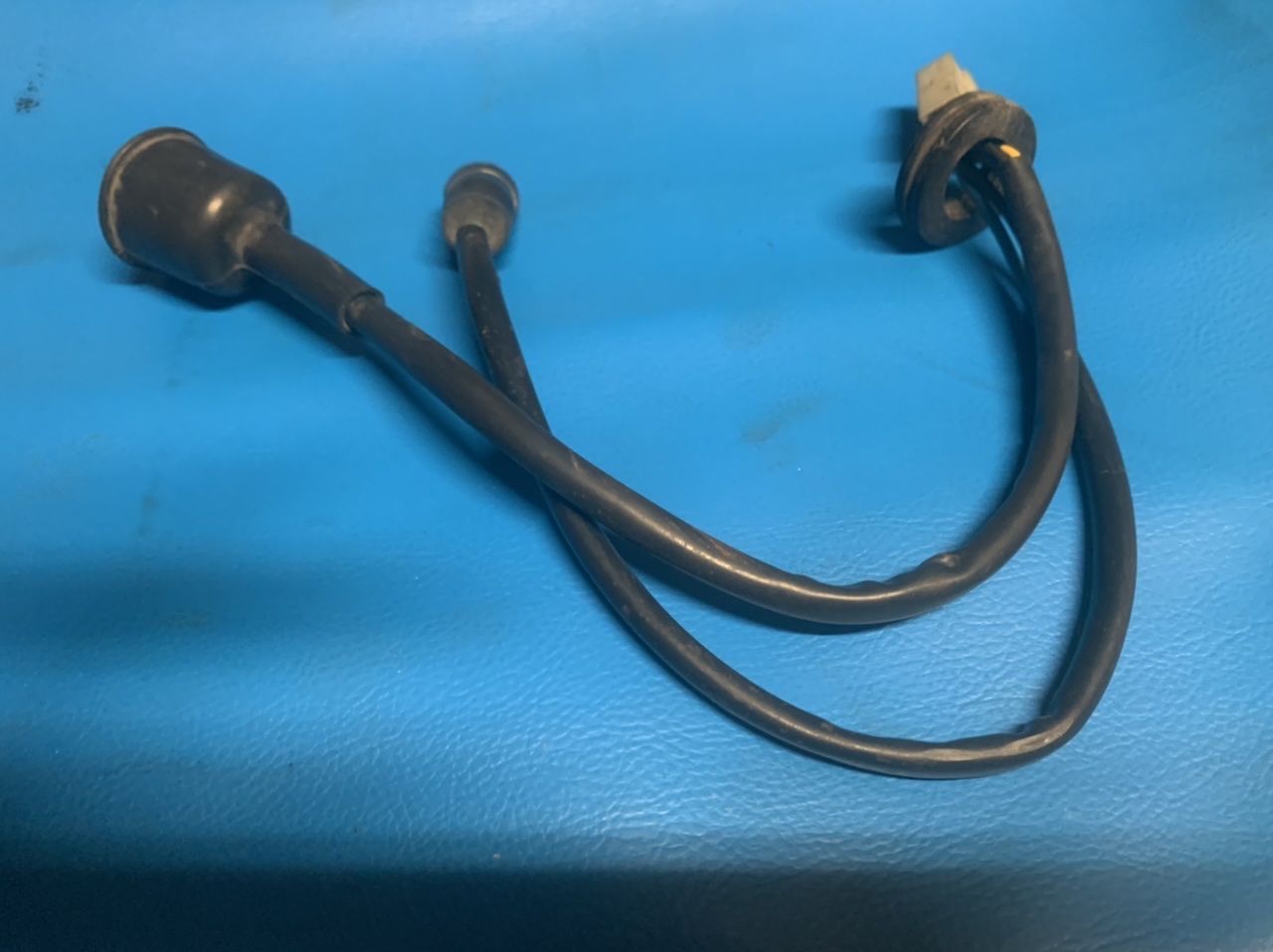

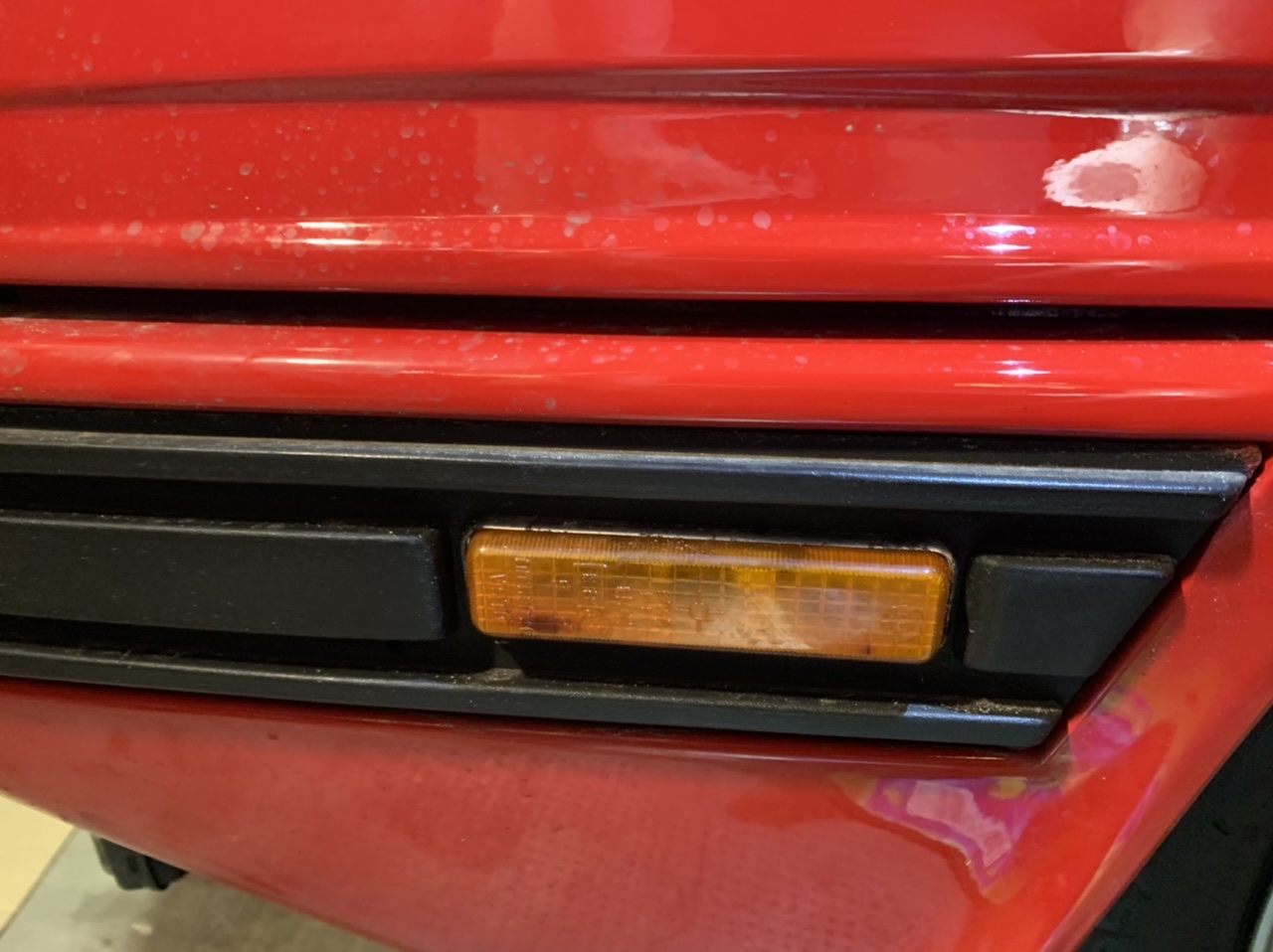

Le répéteur de clignotant dans l aile.
Celui là
La douille qui est dedans ne rouille pas, elle se desagrege...
Il faut remplacer la douille.
Malheureusement, on ne trouve que des douilles comme ça, ou un autre modèle avec vissage des câbles. Pour la changer, il faut sortir la douille et le câble.
J ai mis du temps pour trouver en Chine. Ils se sont trompés. Ils ne m ont pas envoyé la bonne dimension. Rebelote, re attente.
Quand j ai reçu, je me suis dit que bon, ça allait être galère à changer... Alors, Je me suis dit que ça serait mieux de changer tout le faisceau...
J’ai mis du temps à le trouver. Quand je me suis décidé,...
Je me suis dit que c était quand même galère de changer ce faisceau.
Alors j ai changé d avis. Et je suis revenu à ma première idée...

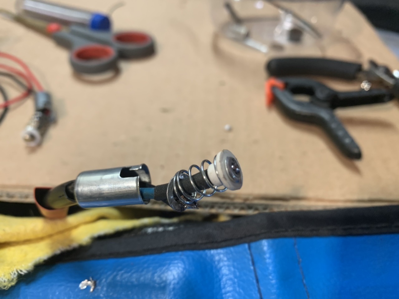

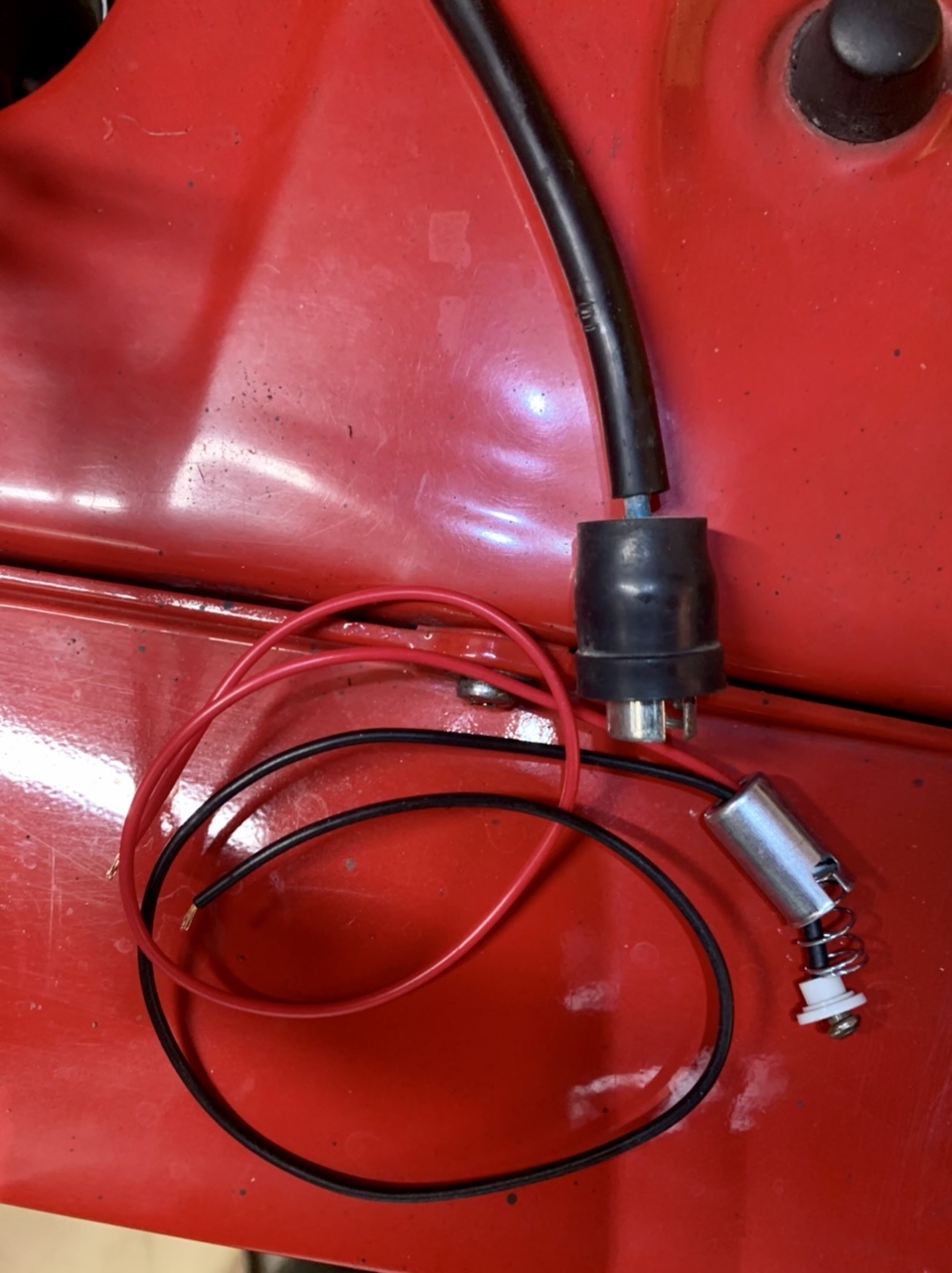

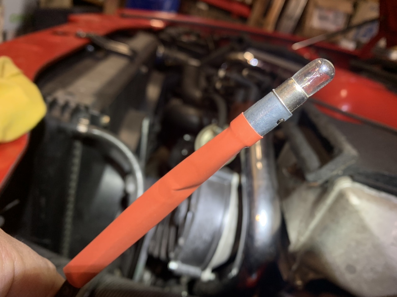

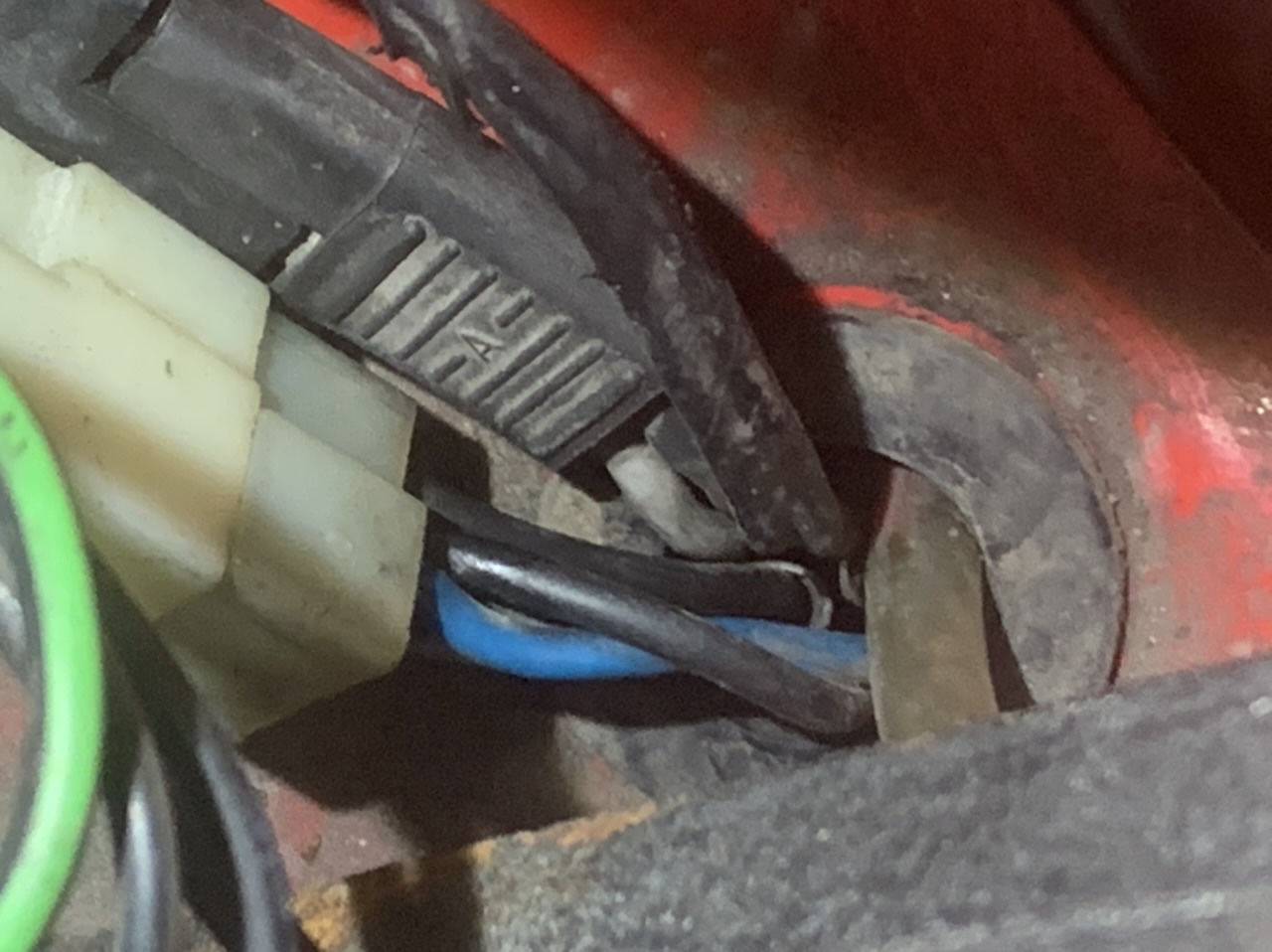

Bref, il faut partir de ça en bas, pour arriver à ça en haut. Le mieux est de faire passer le brin de câble par l œilleton, en débranchant la canalisation de lave glace pour avoir plus de place pour passer. On coupe les fils. On passe de la gaine rétractable pour l étanchéité. On passe la douille. On soude la petite collerette. Puis on met le ressort, la petite gaine rétractable pour protéger le plot. Comme on ne peut récupérer celui qui vient avec la douille, on utilise un rivet qui va faire un plot très acceptable. On sertit le câble dénudé dans le rivet, on soude l extrémité ça ne peut pas faire de mal.
On positionne la gaine rétractable noire pour isoler le rivet.
On enfile le tout dans la douille On passe la gaine rétractable que justement on rétracte. Et il n y a plus qu a hkiyksbyfknb repasser la douille en bas, puis la renfiler dans le répéteur.
Bon maintenant que je l ai fait, je ne passerais plus un an....
Mais de là à aller voir de l’autre côté.... comment dire....
Celui là
