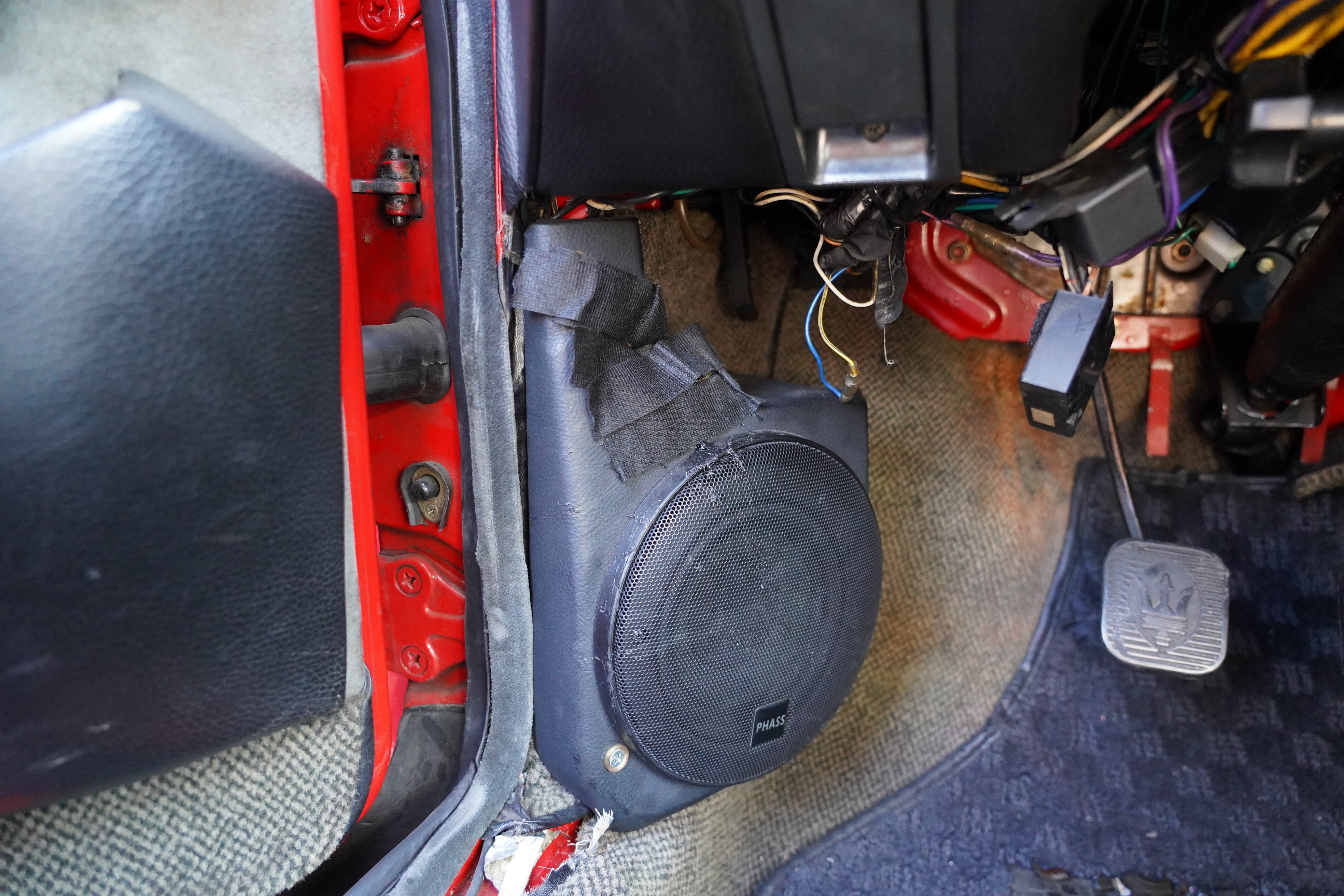

Je ne pense pas vous avoir montré les monstres en place, maintenu avec des vis de charpentiers.
Les câbles dans tous les sens, c'était livré comme ça (la photo vient du reportage au Japon).
Du coup, il faut aussi que je me penche sur cet entrelacs de fils divers autour de l'antidémarrage. Vu la quantité de cables coupés que j'ai trouvé dans la voiture, avec un peu de chance, il a déjà été bypassé et je vais pouvoir tout virer. :?

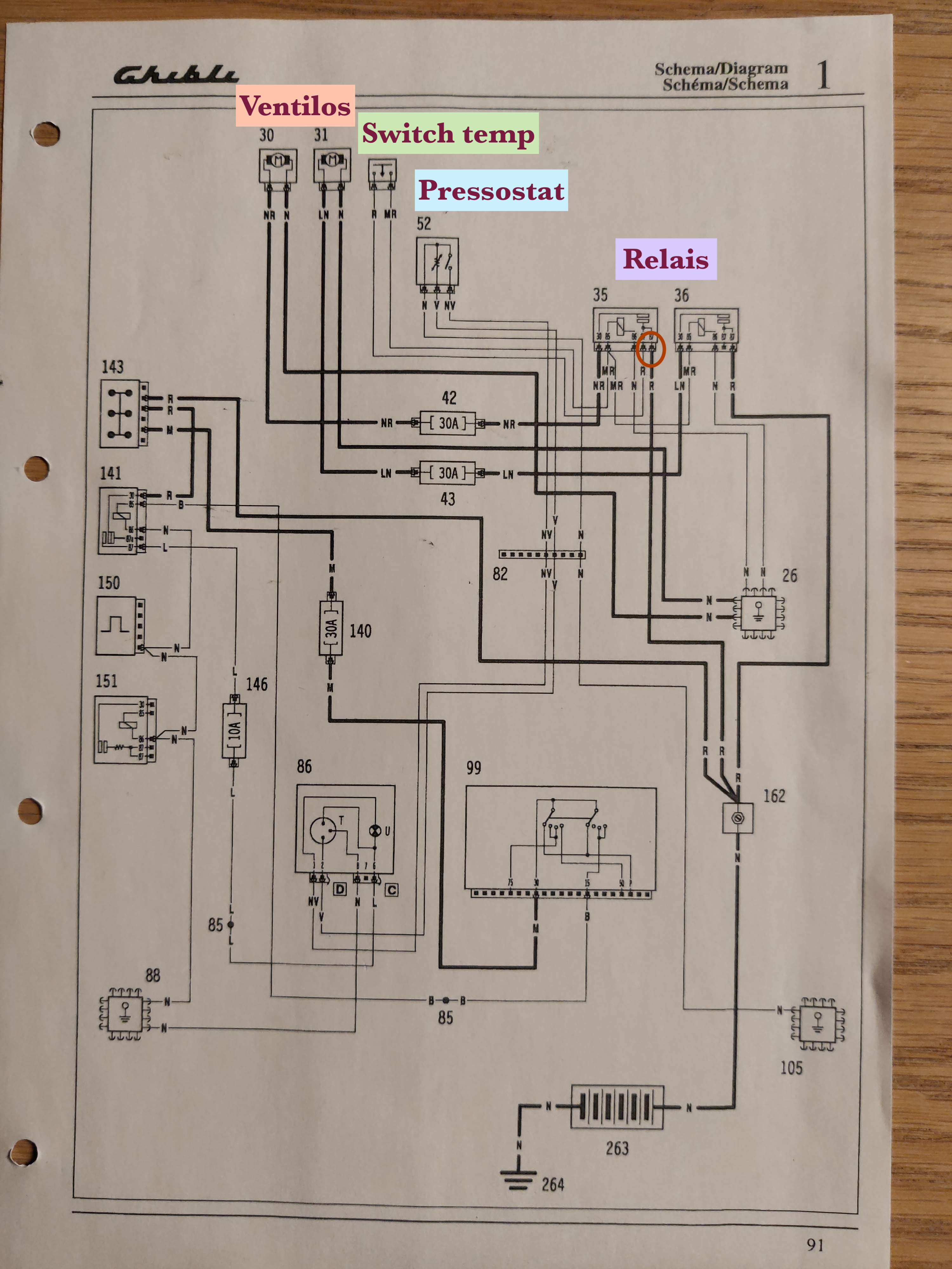

Je pense que ça avance.
J'ai donc toujours un problème de ventilateur à régler.
Armé de mon multimètre, du schéma de la ghibli et d'un bout de cable, j'ai investigué.
Voici le schéma que j'ai un peu annoté pour meilleure compréhension.
Notez que celui de la shamal est quand même un tout petit peu différent, il n'y a que 2 câbles sur le pressostat, mais à part ça, ça correspond. Le schéma des autres biturbos montrent aussi un pressostat à 2 câbles, mais il n'est pas du tout câblé de la même façon. Pas le choix, on fait avec ce que l'on a.
Bref, la shamal doit être un modèle hybride.
Donc, actuellement, dès que je mets le contact (sans lancer le moteur), les ventilos tournent. Même avec la clim éteinte.
Si je retire le relais 35, ils ne se lancent pas. Logique, le jus n'arrive pas.
On commence donc par là, j'ai du 12v qui arrive sur la borne 87, c'est normal, c'est prévu comme ça (c'est la zone entourée en rouge).
Je me dis que pour faire tourner les ventilos, le 12v doit arriver en 30 (et puis passer par le fusible). Pour que le passage soit dispo, il faut que la bobine entre 85 et 86 soit activé, et donc que du 12v y arrive.
Deux façons d'y parvenir, soit via le thermocontact au niveau du radiateur qui se ferme à une température donnée, qui est alimenté par la deuxième borne 87 (celle du milieu), si il se ferme, la borne 87 est reliée à 85, la bobine se ferme et le passage vers la borne 30 est possible, les ventilos se lancent.
Logiquement, en débranchant les fiches au niveau du switch température, on empêche cela. On peut donc tester un switch HS (bloqué en position fermée, faisant contact donc) en le débranchant, si ça résout le problème, il faut le changer. Sauf que non, pas dans mon cas (tant mieux, il faut vider le radiateur, pas envie), ça souffle toujours.
L'autre façon d'activer, c'est via le pressostat (c'est la partie liée à la clim), pareil, si activé (quand le compresseur est lancé), ça lance les ventilos.
Ici aussi, en débranchant, on empêche ce type d'activation. Le pressostat serait HS donc? Et bien non, ça ne change rien au problème non plus. :evil:
Je n'arrive pas à simuler une situation où la bobine est activée pour laisser passer le courant, j'ai l'impression que le soucis est ailleurs.
Voulant tester le circuit, je connecter les deux bornes 87 avec un bout de cable (normalement, c'est le relais qui les relie, mais vu que je l'ai enlevé pour les tests) et surprise, les ventilos se déclenchent. :shock:
La borne centrale (au niveau du cercle rouge, celle de gauche), une fois fournie en 12v semble par je ne sais qu'elle magie alimenter les ventilos. Il doit y avoir un faux contact dans le petit bout de faisceau. Qui a dit un de plus?
Je pourrais tout défaire, mais je pense que je vais me contenter de couper le câble et mettre un nouveau en remplacement.
Et oui, j'ai vérifié au dos du socket du relais, il n'y a pas de second câble qui part de la broche centrale, juste un qui ne devrait normalement aller que sur le thermocontact du radiateur, mais il semble qu'il fasse aussi d'autres trucs inattendus. :?
Je testerai demain, mais je pense avoir définitivement trouvé le problème. :D
Ou en tout cas une partie. :oops:

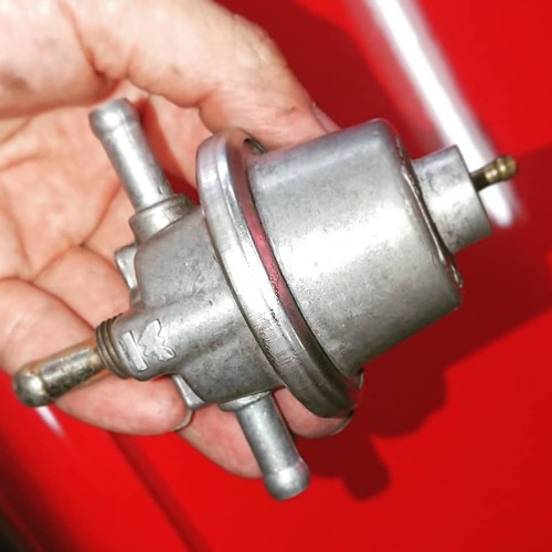

Et régulateur?
Il est où sur Shamal, il ressemble a quoi. Regarde voir le site de Masahiro, il me semble qu il l avait changé sur sa Shamal.

2. Ensuite, j'ai branché ma jauge de pression (je ne sais plus quand ni pourquoi j'ai acheté cet outil -une grosse vingatine d'euro sur amazon pour le coffret avec tous ses connecteurs) sur les rampes. Et clairement, il y a un soucis. 9 x sur 10, je n'ai pas de pression (en mettant lle contact). Et une fois de temps en temps, pour une obscure raison, la pression monte jusque 3 bars, et je peux alors démarrer (et puis, bien entendu, la pression chute et à 0,5 bar, le moteur s'étouffe).
3. J'ai débranché l'arrivée d'essence (juste avant les rampes) et regardé comment ça coule. Contact mis, il me faut 3x10 secondes pour remplir une bouteille de Don Papa (70cl). Cela nous donne un débit de 85l/heure. Un peu moins que prévu, mais il faut prendre en compte le fait que je coupe le contact toutes les 10 secondes et que la mesure n'est pas super précise (j'imagine qu'il faut une seconde pour que la pompe atteigne son débit max). On est donc en dessous des 110-130l nominal de la pompe, mais dans tous les cas, bien assez pour assurer le ralenti.
Qu'en conclure?
On a donc un circuit qui tourne dans le bon sens, une pression d'essence qui est en dessous de ce qui est attendu (dans la majorité des cas) et une pompe qui semble donner ce qu'elle est sensé donner.
Je ne vois donc qu'un coupable, le régulateur d'essence. Je ne comprends pas encore pourquoi de temps en temps, ça fonctionne, mais bon...
Si vous avez une autre idée, je suis preneur.
Pour ce qui est du régulateur, c'est un 3.5 bar je pense. 4 sorties, une pour le retour d'essence, 2 pour les rampes d'injecteurs et la dernière pour l'arrivé d'air du plenum.
A quoi sert ce truc? A maintenir une pression constante en regard de la pression dans le plenum.
Imaginez que vos injecteurs sont calibrés pour injecter x cc. Pour maintenir ce volume d'injection constant, il faut adapter la pression d'essence à celle dans le plenum, si on a un atmosphère dans le plenum, la pression nécessaire est moins grande que quand les turbos poussent à fond.
Bien entendu, le weber RP43 n'est plus dispo, je vais encore devoir me mettre en recherche d'un remplaçant (à vil prix de préférence).
