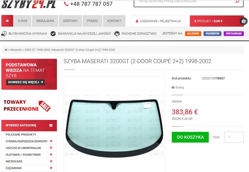

A vérifier mais pare brise dispo ici :
https://szyby24.pl/pl/3200-gt-1998-2002 ... 78667.html
Source sportsmaserati.com

Re: [3200] Fiche 3200
Si cette source et ce fournisseur s'avèrent exacts et sérieux je serais bien tenté de m'en prendre un au cas ou.
Franchement a ce prix pourquoi pas
Hâte et curieux de voir son avis.
Mais ça me paraît peu cher pour un pare-brise en verre feuilleté sekurit et sensé être conforme à l'original.
Mais si je me trompe tant mieux.

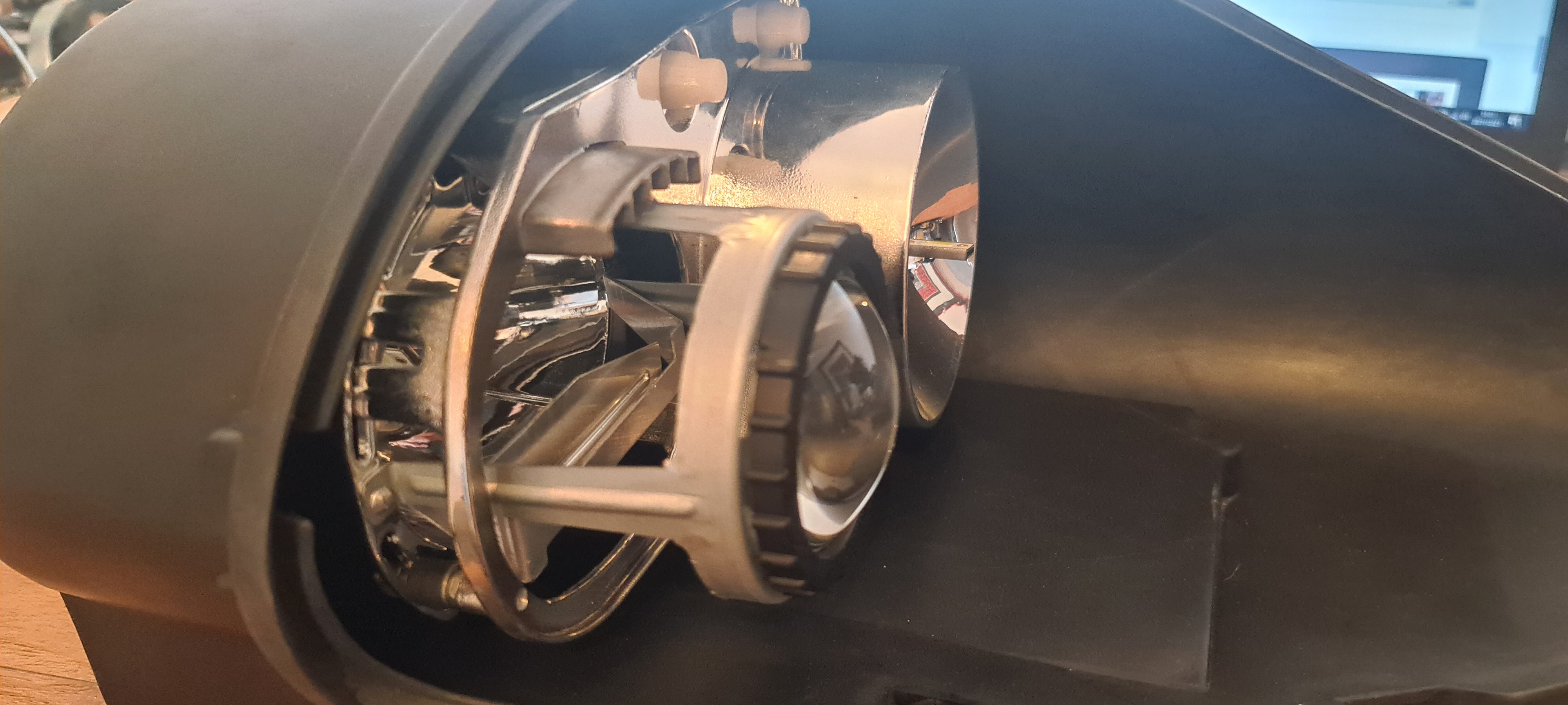

Petit hors sujet,
Je voudrais revenir sur les phares et plus précisément sur la position que doit avoir la lamelle en alu.
J'ai ouvert mes phares pour une remise à neuf complet et l'installation d'angeleyes et d'ampoule led...et j'ai démonté la lentille et la lamelle pour nettoyer correctement le réflecteur. Je n'est pas fait attention quand au sens lors du remontage et je voudrais être sur avant de recoller la bulle.
Je vous met une petite photo du sens de cette lamelle actuellement.
Les deux sont dans le même sens.
Oui j'ai bien lu le post mais je trouvais pas très claire...tu dit faire un quart de tour. D'autre disent qu'il faut faire un demi tour...
Et sur internet c'est pareil, il y a bien des photos mais on sait jamais si c'est l'optique droite ou gauche si c'est un rhd ou lhd qui vient d'etre passé en lhd ou en rhd ou qui va être passé..
En faite il faut que le faisceau éclaire la route et le trottoir nan ? Donc /--- pour les anglais et ----\ pour les français.
Si c'est bien sa, j'ai remonté mes lentilles à l'enverre !!!
Le trottoir de gauche ? Ou celui de droite ?
On s’en fiche du trottoir, c’est les gens qui arrivent en face qu’il ne faut pas éblouir.
https://www.hella.com/techworld/fr/Tech ... neuse-834/
Tu te mets le phare dans le sens de la projection.
Si le décrochement est à gauche, alors tu vas éclairer l accotement à droite (inversion du faisceau lumineux) Donc, c est bon.
Si le décrochement est à droite, alors tu vas éclairer ce qui vient à gauche, c est pas bon.

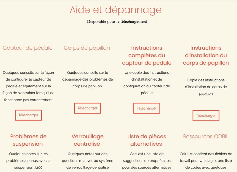

Mr Shanks vient de faire son site qui peut être fort intéressant.
https://www.maserati3200.net/
Merci davy83 (forum sportsmaserati) ou shanky05 (Ebay) pour le lien Maseratitude.
