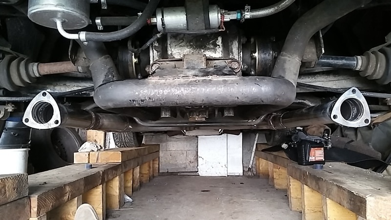

On peut installer un pont d'un PL sur une shamal, ce n'est qu'une question d'investissement. Mais pour quoi faire ?
Le pont de 3200 va avec la suspension AR de 3200. Si on veut récupérer les emmerders des rotules du train ar de 3200 alors on peut. Sinon le berceau de qp4, qui a le même diff que les 3200, rentre plug&play. Et il se monte aussi sur une bitube 5 trous sans modifs (à part une tole à enfoncer)
Sur la photo ma 430 avec le pont de qp4
