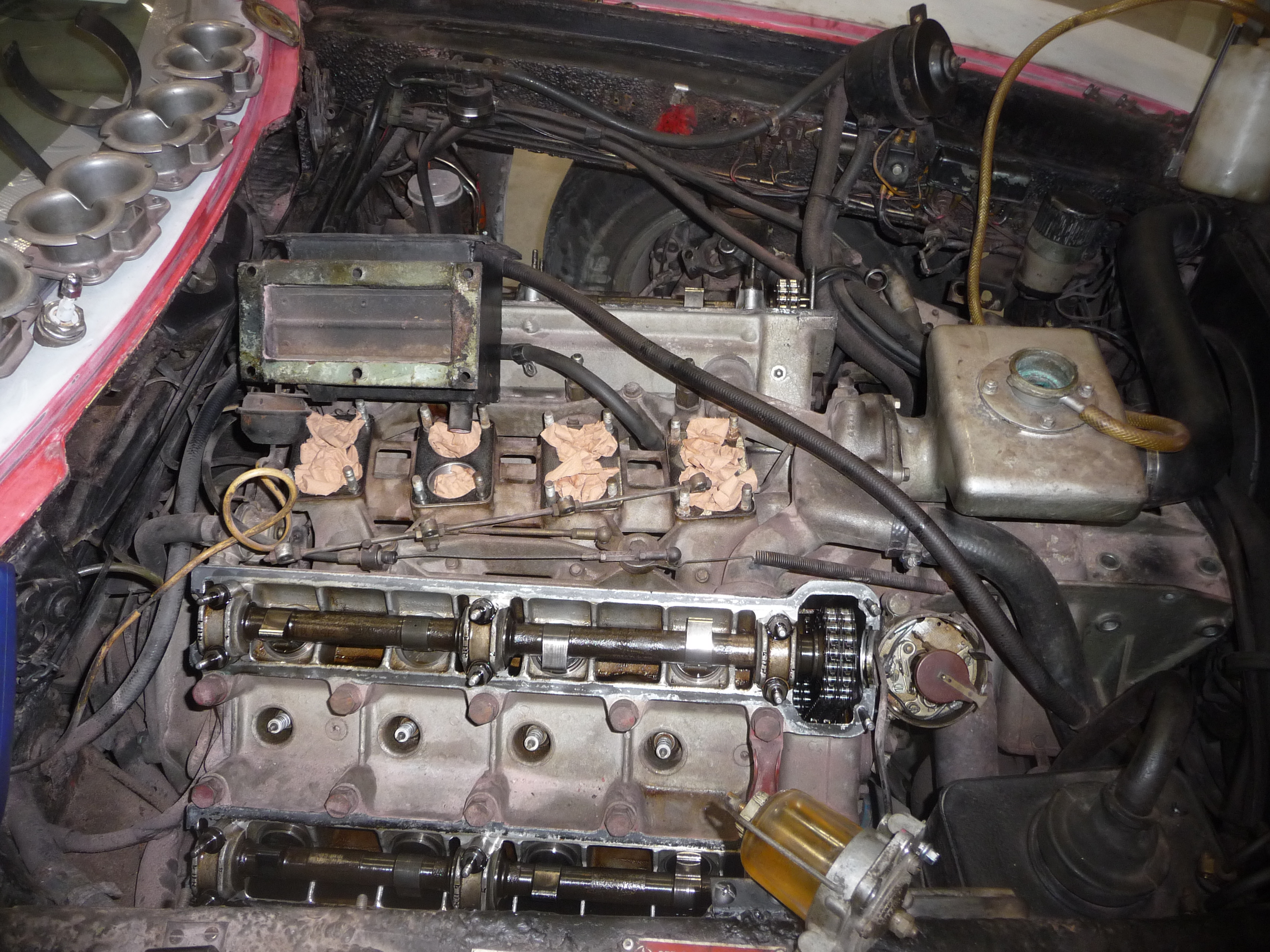

on profite d'une météo enfin sympa pour les premières actions.
Faire baigner les 8 gamelles dans le wd40 afin de sauver les pistons.
On va laisser mariner tranquillement plusieurs semaines.

Merci, j'espère que ça va aller ;)
Étonnant de voir un arbre avec 4 cames seulement !
Messages : 8993
Re: Indy 4900
Oui, étonnant en effet.
Ca m'avait aussi frappé quand mon V8 avait été révisé:
Avec deux bancs de cylindres à double arbre à cames, une technologie avancée à l'époque et commune aujourd'ui, on s'attend à voir 4 soupapes par cylindre et donc deux fois plus de cames!
