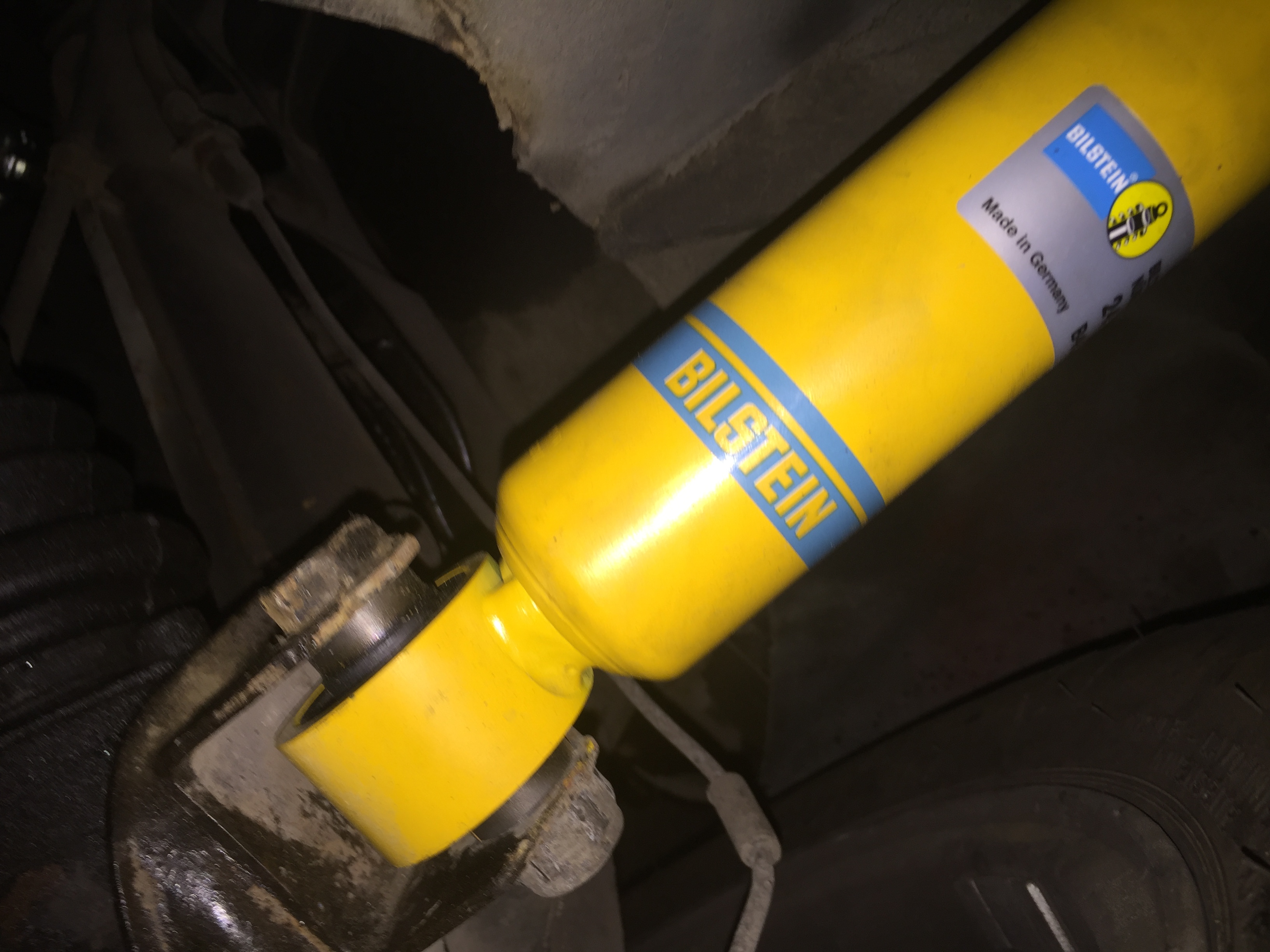

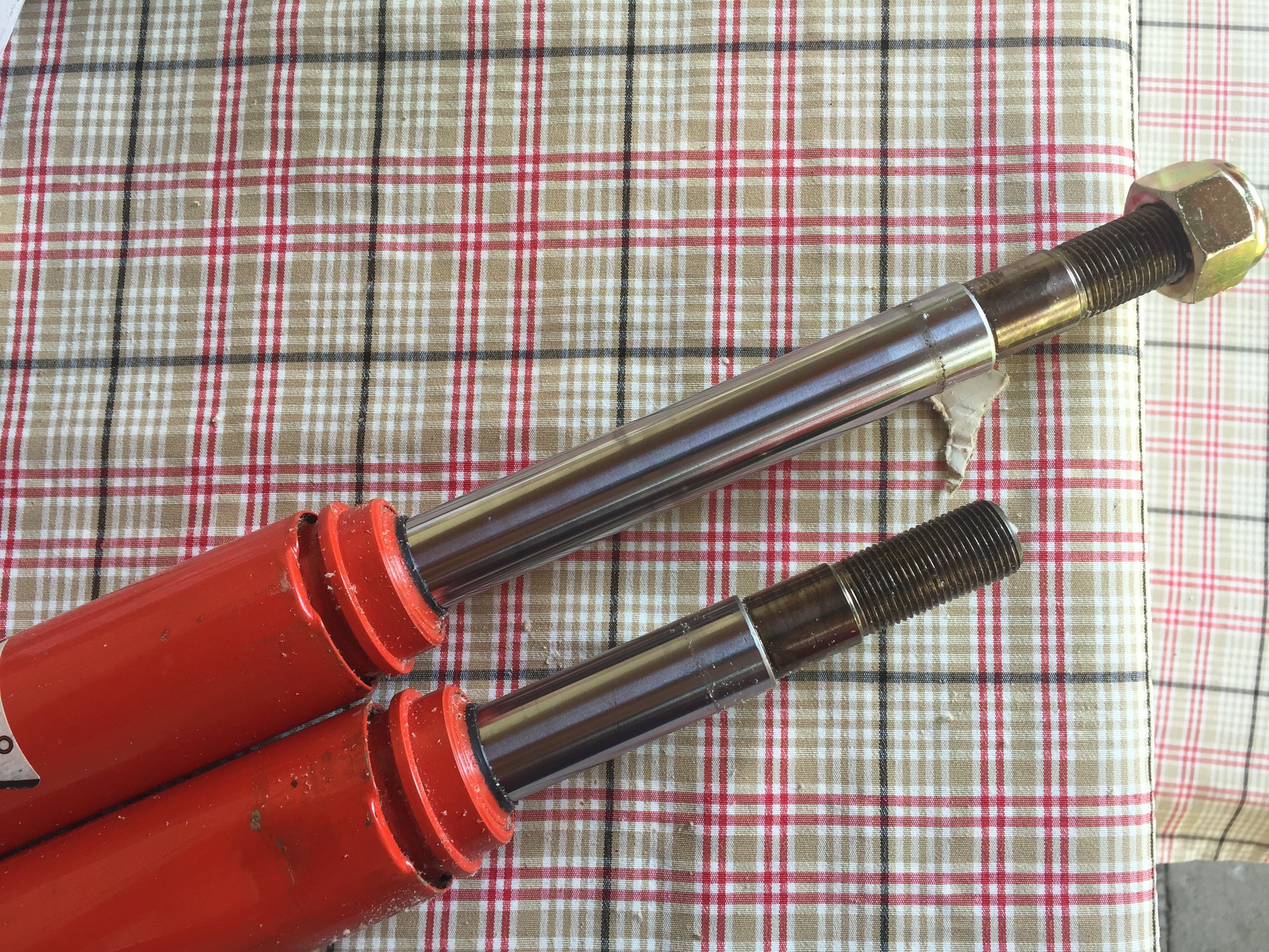

J ai des amortisseurs tout neuf à présent...
Bilstein a larriere
Bilstein a larriere
Koni a l avant
Koni a l avant

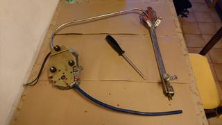

Bonsoir à tous,
démontage aujourd'hui du lève vitre passager.
la tige spiralée est "bouffée" dans la partie inférieure sur environ 4 cannelures en correspondance avec la position basse de la vitre.
A force d'insister...
Va falloir que je trouve une solution. Quelqu'un a une idée?
Konimino, tu devais faire la tienne aussi, tu en ai où?

Messages : 2050
Re: bonjour du 13
Maseratinet.com propose un kit de reparation avec une nouvelle tige filetee. Alpa disait qu on pouvait aussi l inverser. Mais dans les 2 cas il faut dessertir le mecanisme.. tiens nous au courant car ce sujet interesse beaucoup de monde..

J'avais comme idée de sortir la tige spiralée en faisant sauter les 2 rivets de la butée de la glissière et tourner la tige d'un demi tour...ce qui permettrait d'utiliser la partie de la crémaillère qui n'est pas usée...A voir comment est fixée sur la tige la pièce qui entraine la vitre...
Je vois çà demain
Je vous tiens au jus...

A priori, pas besoin de dessertir le mécanisme...
dromadaire
Messages : 280
Localisation : Marseille
Re: bonjour du 13
Message par dromadaire »
Quoique...

J’ai fait, inverser la tige spiralée il faut être méticuleux, ne rien déformer au démontage ou remontage et c’est ok.
