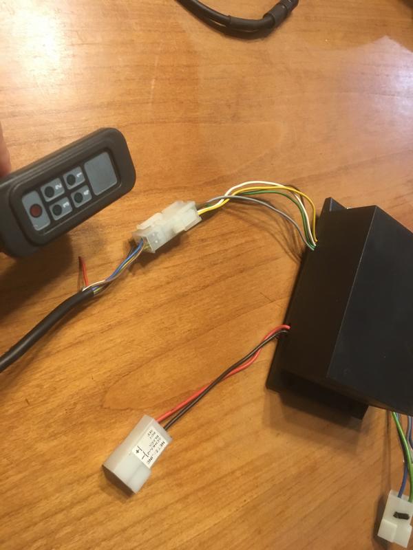

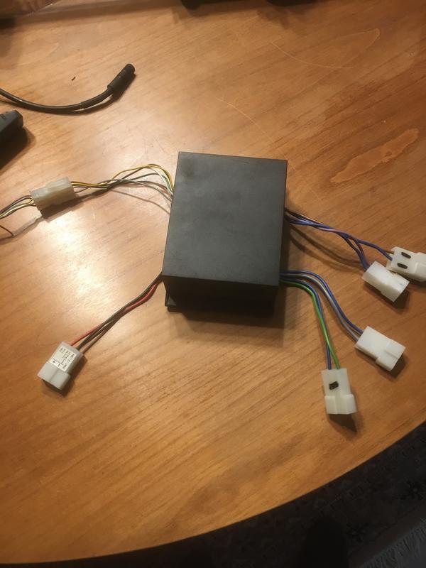

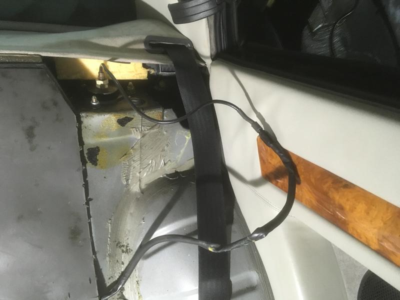

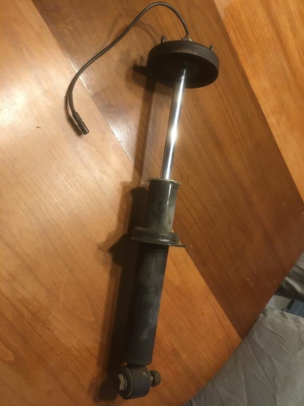

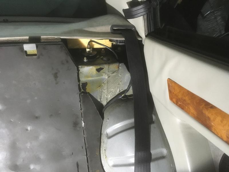

Bon voilà les photos,
Voici le boitier première génération avec sur la gauche l'alimentation et la connexion du bouton de commande, et sur la droite les 4 sorties vers les amortisseurs et pas de masse qui revient vers le boitier :
Un amortisseur et sa connexion qui possède un détrompeur:

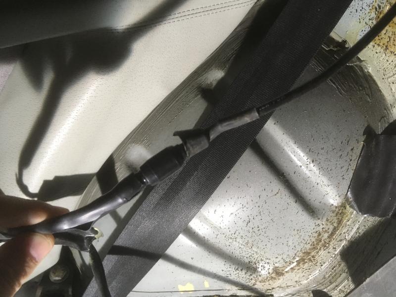

Ensuite pour les amortisseurs arrières, l'accès nécessite la dépose de la banquette et du dossier (pour celui-ci une douille de 17 est nécessaire pour enlever les boucles des ceintures). L'arrivée des harnais se fait par le coté passager, le premier harnais monte directement ver l'ArD et le second passe derrière la couche d'isolant noir vers l'ArG.

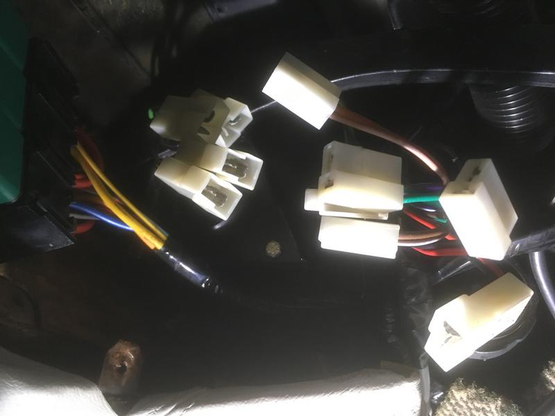

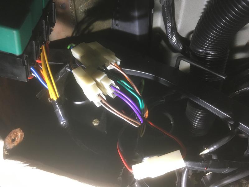

Après il suffit de brancher ou débrancher:
L'accès au boitier tout de suite à gauche au niveau de la boite à gant un peu vers le haut, avec les 6 fiches:

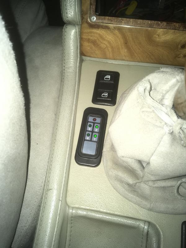

Enfin voilà ce que j'avais (ROUGE) :
Et en ayant débranché l'ArD défectueux (plus de ROUGE):
