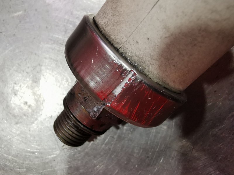

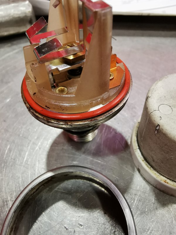

Re: Mano contact pression d'huile 3200GT
Effectivement la sonde d'origine se découpe...

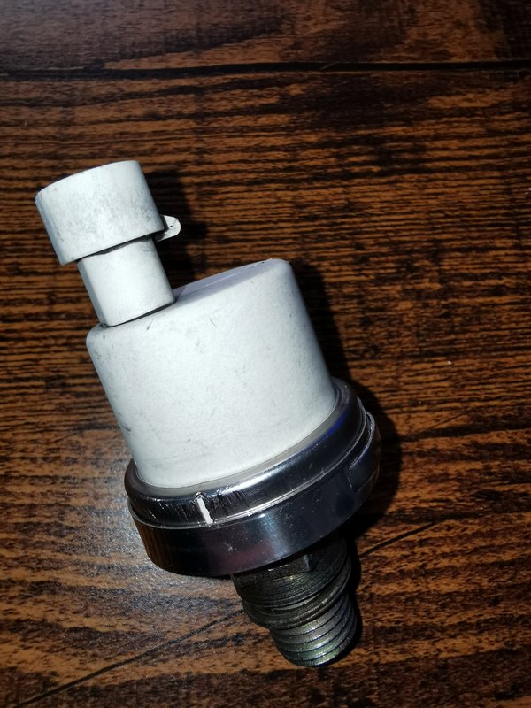

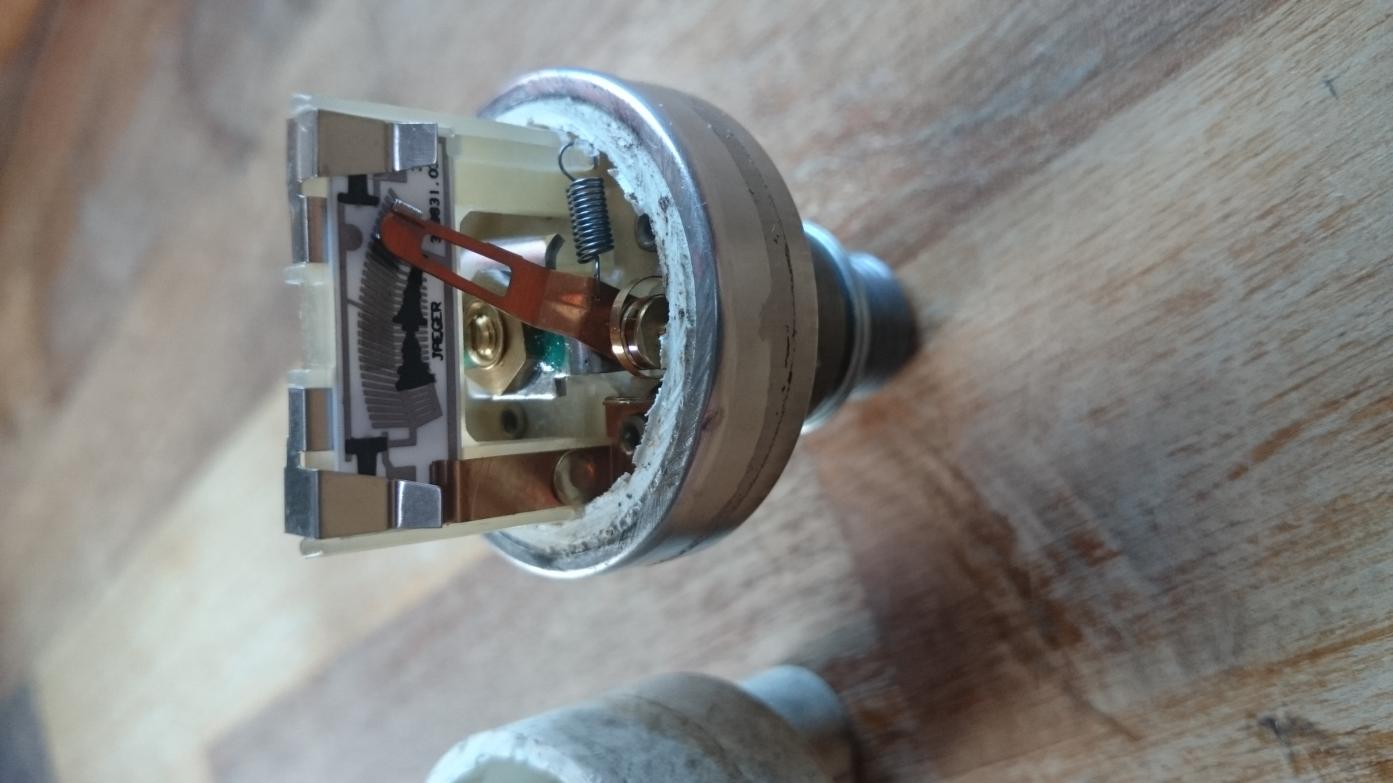

Retour sur le capteur pression huile.
Je suis déçu de la version de David Askew.
Le premier est tombé en panne après 2 ans (faux contact sur la sortie).
Et le deuxième m'indiquait l'hiver (pendant 1 mn), une pression à 0... Je me doutais que j'avais trop de pression (en hiver l'huile Le Mans 20w60 est trop épaisse au démarrage). Je suis revenu à la 10W60.
Comme mon deuxième capteur m'a fait un coup de calcaire pendant quelques secondes il y a quelques jours et depuis plus rien, j'ai ouvert le premier, et cela confirme mes doutes...
Si vous regardez bien au bout du potentiomètre, les spires ne sont plus jointives, il y a un espace dans le bobinage, et le curseur tombe dedans au dessus de 7 bars, résistance infinie, pression 0...
Je ne dirai toujours pas la référence de cette sonde (trouvée par David Askew) mais c'est du marine, 0 - 100 PSI (7 bars) 240 - 33 ohms (avec une résistance rajoutée dans le fil de 39 ohm).
Nos sondes sont des 8 bars d'origine, celle là avec 7 bars est un peu limite. D'autre part, elle marche à l'envers de beaucoup VDO par exemple (à 0 bar la résistance est la plus grande), donc pas facile à trouver.
Je suppose aussi quelle a le même souci que les sondes d'origine. Le contact avec la sortie se fait par contact sur une lame. Avec la chaleur de nos moteurs, je me demande si ces lames font toujours contact, ou perdent de leur élasticité. Pourquoi n'ont ils pas mis un fil ?...

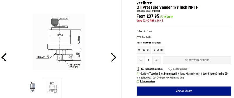

37 pounds si tu arrives a lui faire faire le job ça va.. Les seuls que j ai trouvé avec le bon filetage sont des GM à 100$
Pourquoi ne pas dremeliser l original comme moi ? Le mien marche bien depuis et j ai du faire 5000 km donc je dirais résistant à la chaleur..
Merci Dom3200, mais il n'y a pas que le filetage qui compte, celui de David Askew est en 1/8 et avec l'adaptateur ça va. Il faut aussi qu'il marche dans le bon sens, et pas trop gros.
J'ai pas copié la bonne page, le 100 psi c'est 62,95£ sans le port, les taxes...
Je voulais aussi justement te demander si ta sonde opérée était toujours vivante ?
Je crois que je vais faire comme toi.

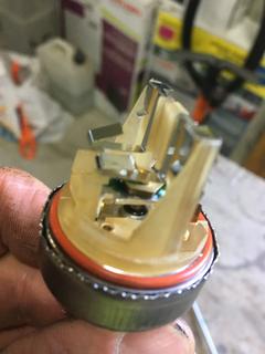

Re: Capteur pression d'huile 3200GT - Oil Pressure Sender
Excellent.
Merci Lozzer, présent je pense sur le forum Anglais sportsmaserati.com.
Problème ET solution de la sonde d'origine confirmé.
A inscrire bientôt dans les notes techniques Maseratitude 3200GT...
PS : Il faudrait quand même trouver une solution pour que cette languette ne s'affaisse plus (à cause de la chaleur?)...
Et eric74 aussi sur cette photo :
Pour rappel Dom3200 a constaté la même chose,

Attention, il y a un problème avec cette solution.
Mes contacts à l'intérieur étaient pareils (donc pas de photo), j'ai découpé, nettoyé, remonté avec un collier comme sur la photo, et... l'oreille du collier coince quand on visse. Je pense que ça bloque avec le support du compresseur de clim. Soit l'enlever (mais je ne sais pas si c'est possible simplement), ou se débrouiller pour que l'oreille ne dépasse pas trop (ce que j'ai fait mais ça prend du temps ), ou trouver un autre collier...
