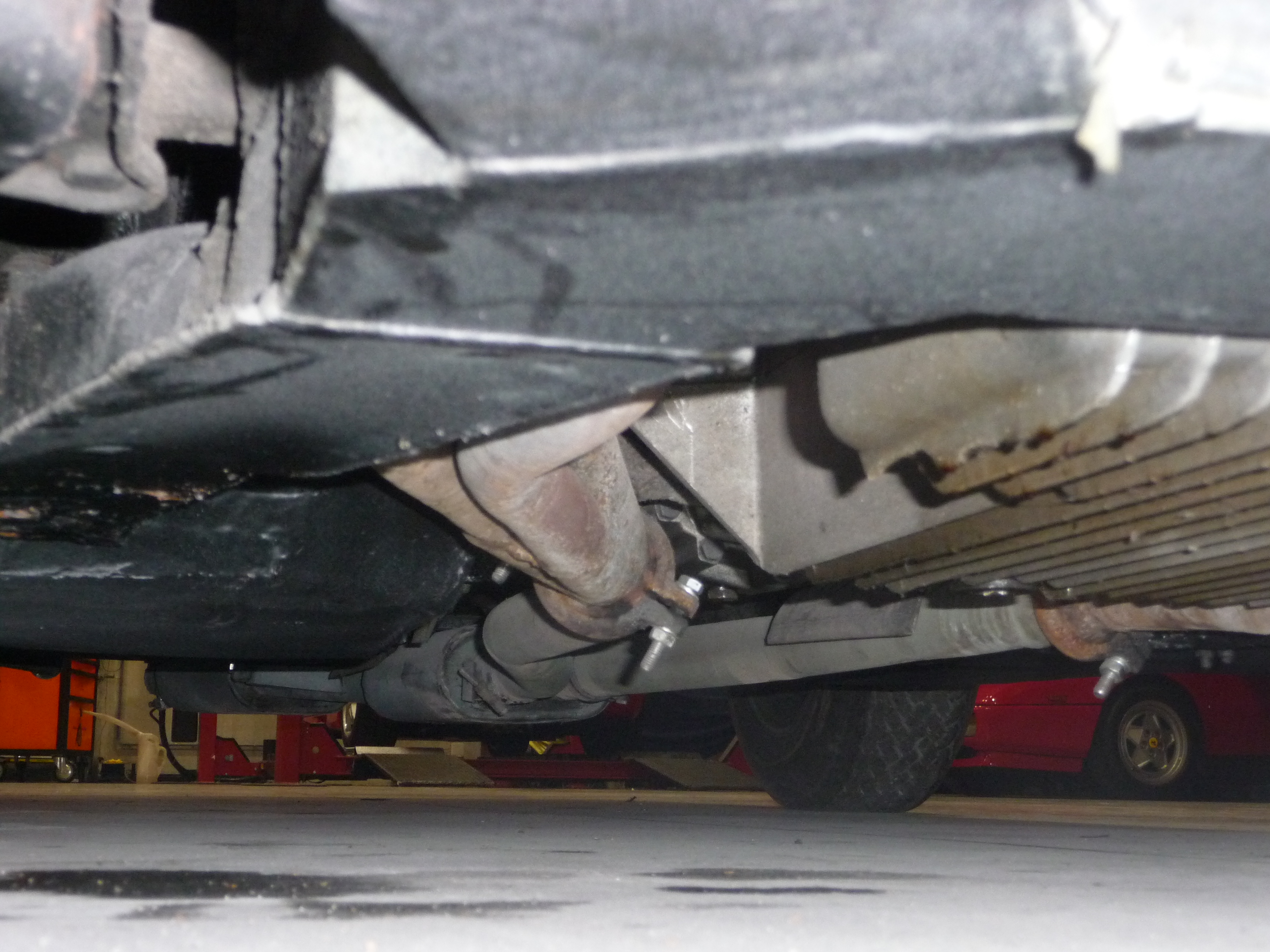

Il va falloir que je repère toutes les routes dans mon voisinage avant de faire rouler mon Indy.
La garde au sol est vraiment très basse, dans les 10 cm, pas plus, sous le résonateur central

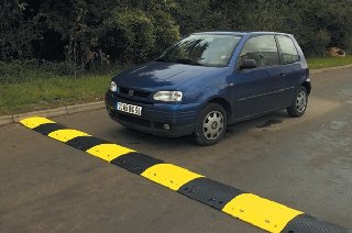

Froggie, effectivement il faut être vigilant.
Ce qui est souvent problématique, plus que la hauteur (limitée à 10 cm !) ce sont surtout les rampes, trop courtes et trop abruptes (comme celui sur la photo ci-dessous) .
En ce moment je travaille sur le dossier d'un client qui ne peut pas franchir le ralentisseur à côté de chez lui avec sa Lotus Exige: même à l'arrêt la lame avant touche la rampe !

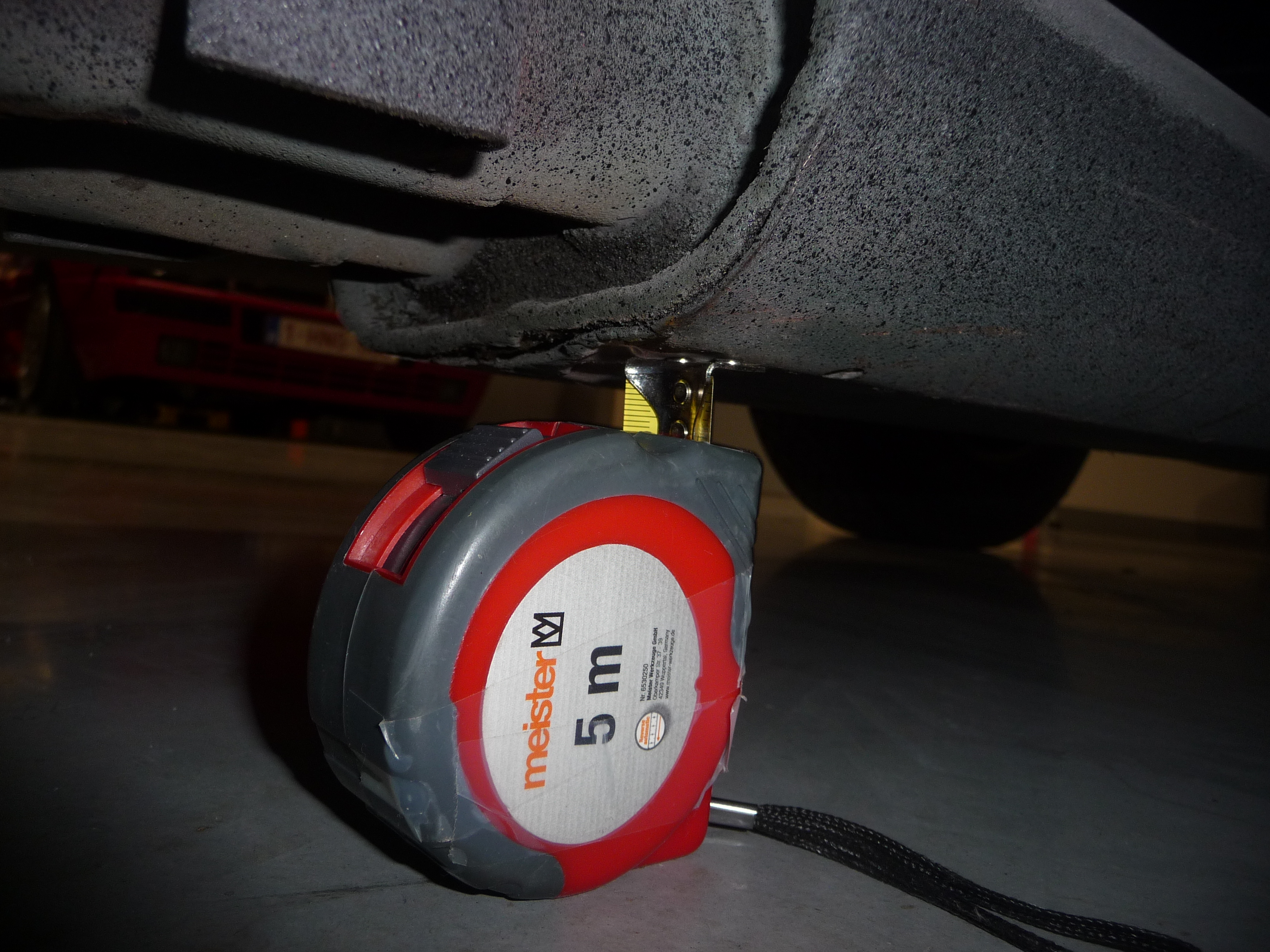

J'étais optimiste pour la garde au sol de mon Indy:
75 mm (le boîtier) + 13 mm = 88 mm
Je doute de pouvoir passer sans encombres dès qu'il y aura un dos d'âne...
Je vais demander à Valenti de rehausser ce silencieux d'au moins 2 cm.
Le silencieux a en effet des "oreilles" métalliques (juste devant) pour l'attacher, non utilisées apparemment.
Même avec 11 cm, ce ne sera pas du luxe!

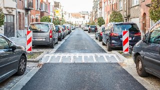

Pour les belges, la base légale pour la construction des casses vitesse est l'Arrêté Royal du 9 OCTOBRE 1998. - Arrêté royal fixant les conditions d'implantation des dispositifs surélevés sur la voie publique destinés à limiter la vitesse maximale à 30 km à l'heure et les prescriptions techniques auxquelles ceux-ci doivent satisfaire.
https://www.code-de-la-route.be/textes- ... /ar-091098
2.1. Le ralentisseur de trafic a une longueur L = 4,80 m et une hauteur maximale T = 12,0 cm.
2.2. Toutefois, la longueur (L) des ralentisseurs de trafic placés avant la mise en vigueur du présent arrêté peut varier de 4,00 m à 4,80 m.
3.1. Les traits de couleur blanche repris à la figure 1 sur fond de couleur foncée, situés sur la partie la plus inclinée de chaque pente, ont les dimensions suivantes:
les traits blancs longitudinaux ont une largeur de 0,10 m environ;
les traits longs ont une longueur de 1,00 m environ;
les traits courts ont une longueur de 0,40 m environ;
l'espace entre deux traits est d'environ 0,20 m;
le trait blanc transversal a une largeur d'environ 0,20 m.
Ceux-ci sont donc interdits par la Loi :
Pour les coussins berlinois, il existe également une norme. De mémoire, c'est maximum 8 cm de haut.
Pour les cours que je vais donner aux candidats experts automobiles, je suis en recherche de jurisprudence belges. Mais une française peut également m'intéresser.
