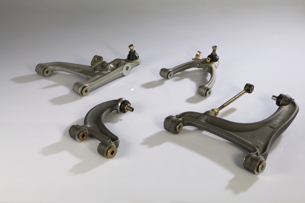

Dom3200 a écrit :De ma compréhension tencar usine un peu et fait de l assemblage, donc pour les rotules. .. Pas de pb, mais faire un triangle implique d avoir une forge alu, donc gros moyens industriels, il faudrait donc qu ils en trouve une chez un autre.. Par contre, leur proposer des reconditionnements, ou ils n auraient que les rotules et silent blocs à refaire, je me dit que c est jouable. Il faudrait identifier ce que l on veut refaire et identifier des quantités. A mon avis ils ne bougeront pas pour 1 pièce... Mais c est un beau projet il me semble.
Dans ma demande j'ai effectivement demandé en complément si ils pouvaient être en possible capacité de réparer les différentes rotules serties sur les triangles.

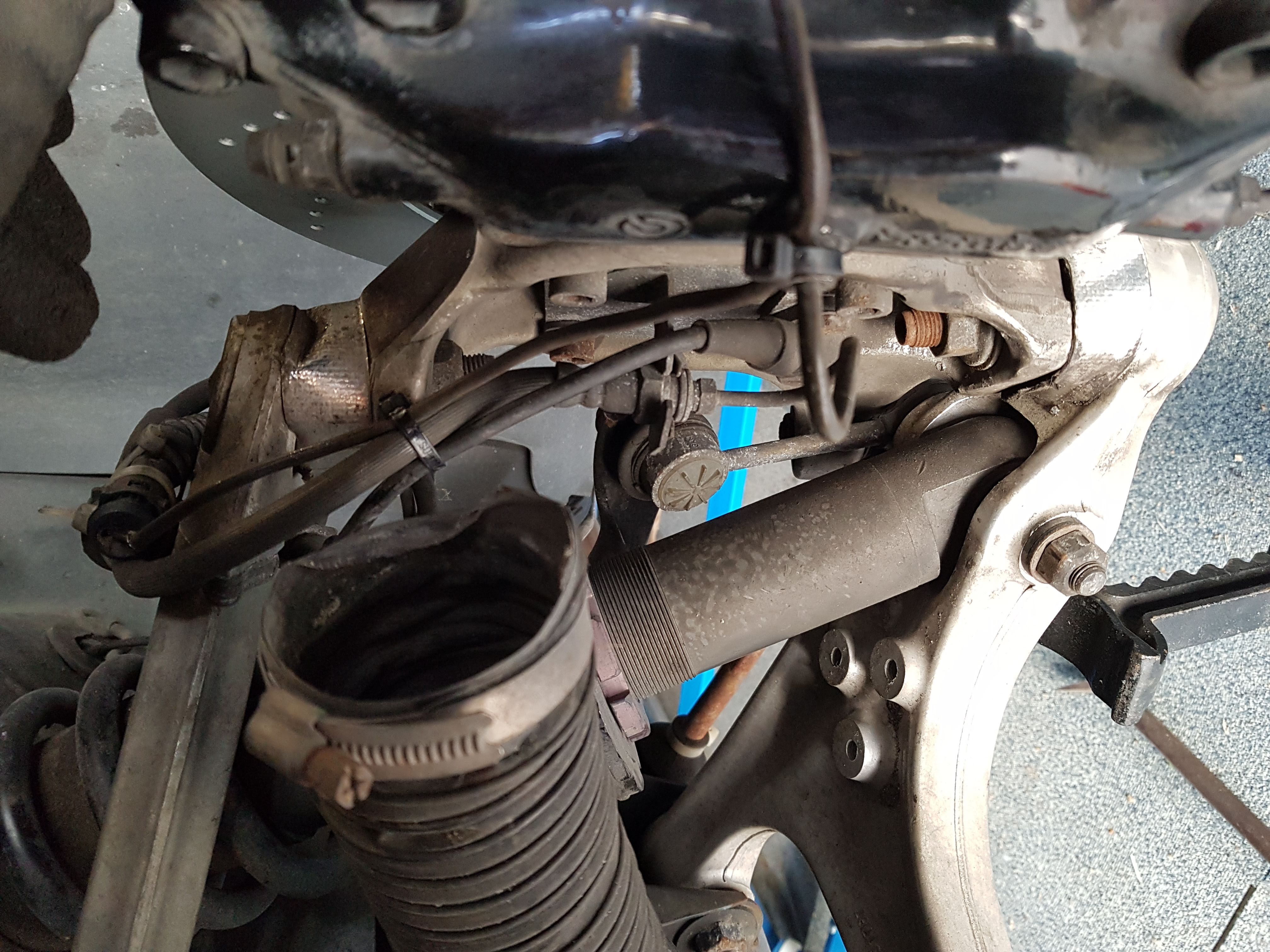

bonsoir les gars dites moi si vous aussi vous avez ces protections des soufflets de rotules . On dirait un style "d'amiante" ce qui est sur c'est pour eviter la chaleur sur le joints
Cooldent
Messages : 1108
Re: triangle 3200
Message par Cooldent »
Oui, oui, c'est d'origine. Mais c'est pas l'amiante. Pas besoin de te mettre en quarantaine :lol:
Messages : 10408
Re: triangle 3200
Oui, et tes soufflets sont bons? Ça vaut le coup de les changer avant qu ils craquent s ils ont leur âge. S ils se mangent les saloperies rentrent dans les rotules et bouffent la bague en nylon ou autre chose du fond de la rotule, et il faut changer le bras...

On peut sortir ces caches sans les abîmée du coup? Les souffles on les trouve ou du coup merci de vos réponses
Messages : 10408
Re: triangle 3200
Je ne retrouve pas le lien. Gemini a redonné la référence de BMW. Ceux d origines sont chez superperformance en uk

D'après les précédents post la rotule serait montée pendant le coulage du bras ce qui industriellement me paraît difficile
Je penserais plutôt à un montage en force dans le logement avec peut être l'utilisation de différence de t°
Chez Mercedes sprinter les rotules Sont montées comme ça et ils ne doivent pas être les seuls
chez les Chinois on trouve des extracteurs pour changer la rotule sans tomber le bras
Quelqu'un a-t-il essayer de l'extraire a la presse.??
J'ai ce problème sur ma 4200 bras avant inferieur droit que je vais tomber dans qqs temps et on verra sur place comment c'est fait
Parceque rotule+ 2 silentblocs ça doit pas dépasser 100€ !!!!!
A bientôt
Messages : 8990
Re: triangle 3200
J'ai du acheter une presse 20t pour l'allemande.
J'ai un triangle foutu avec du jeu qui traine quelque part dans le garage, je peux tenter l'extraction, pour la science.
Le moyen le plus logique est de forer par l'arrière et pousser la rotule HS j'imagine.
Faut que je regarde si je peux faire ça proprement.
Au moins, ça nous donnera une idée de comment c'est fait en usine.
Messages : 2167
Re: triangle 3200
Je dirais que si le truc est bien fait il doit y avoir un rebord à l intérieur. A mon avis ça n est pas un cylindre tout lisse. A mon avis faut réfléchir dans quel sens pousser ou regarder sur des modèles emboutis pareil pour voir comment ça pourrait être fait...

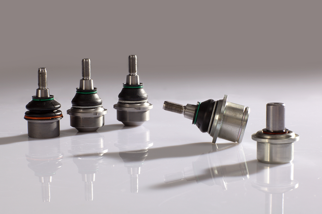

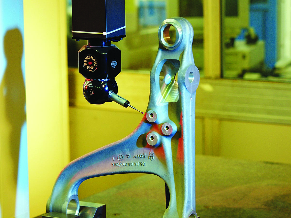

Le bras AV inférieur n'est pas borgne, je pense que c'est la rotule dans son support que l'on voit par le dessous du bras.
Sur le site d'OCAP, on voit 1 bras au contrôle tridim avec un trou traversant et ça a l'air plutôt lisse à l'intérieur.
Il y a aussi des photos d'ensemble rotule-support qui se vissent et d'autres qui tiennent via 1 épaulement et 1 circlip.
Il y a également des modèles emmanchés en force mais vu les efforts verticaux à passer entre la roue et l'amortisseur via cette rotule, je doute que ce soit le cas pour les nôtres.
Tu nous diras quand tu auras autopsié ton bras :D

A l'arrière, il y a aussi des efforts axiaux à reprendre donc ça m'étonnerais que la rotule soit simplement emmanchée ?
Un modèle rotule + support à visser de chez OCAP ?
