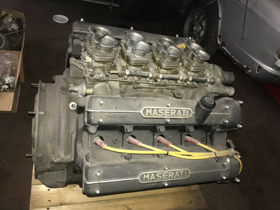

Tiens, plutôt que tiouner le moteur de ta grenouille, je t'ai trouvé un moteur d'époque qui te donnerait tout le punch nécessaire, le son et la classe en plus
Disponible ici (btw, c'est le vendeur chez qui j'avais acheté mon Indy, apparemment ils liquident à cause de la crise...
https://www.ebay-kleinanzeigen.de/s-anz ... 1-223-8929
Un unique proto Porscherati, ça aurait de la gueule, non?
Bon, si tu trouves ça trop gros, il y a encore l'option d'un moteur de Merak, ce sera plus compact
