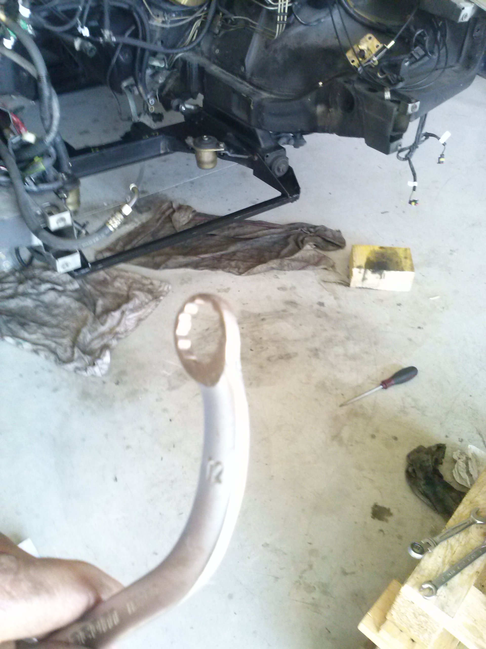

Collecteur droit fissuré, j'en profite pour faire une révision+, révision des turbos, distri et compagnie

ah lala..... pas de bol. Bon courage pour les ecrous du collecteur. j ai galeré pour changer les joints, il faut bricoler une clé demi-lune de 12mm

👍 Merci pour le tuyaux, j'avais réussi à débridé les écrous du collecteur côté culasse en place mais pas du côté turbo.
Pour l'embrayage, rien a faire ce matin... Mais en reprenant tous les postes à ce sujet, j'ai cru comprendre que beaucoup on démonté la fourchette et laisse la buté en prise.
Je réfléchis du coup à remplacer le kit complet et garder celui là en spare.
Pas envie de redéposer la boîte plus tard, vu l'accessibilité un peu compliqué des écrous de boîte qui m'ont donnés du fil a retordre.

Ouff ça y 'est moteur sorti, et buté débridée ... Bon a la fin ...
Sur Bianca, il faut pincer les ergots du clip et pas les écarter, ça sort tout seul sans forcer du tout.
