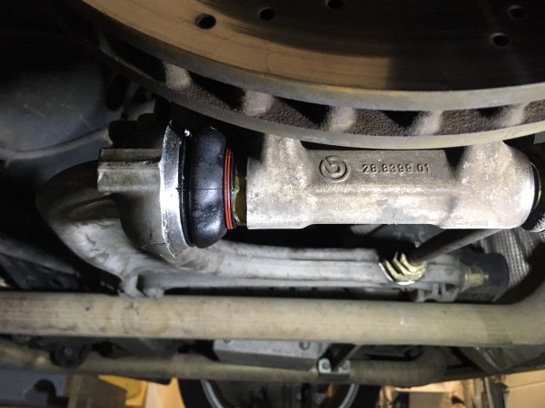

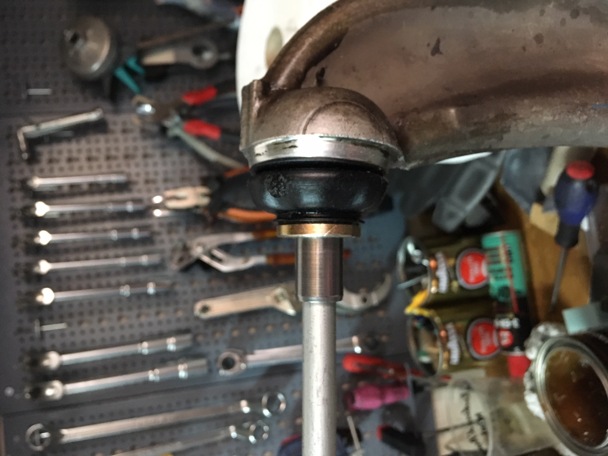

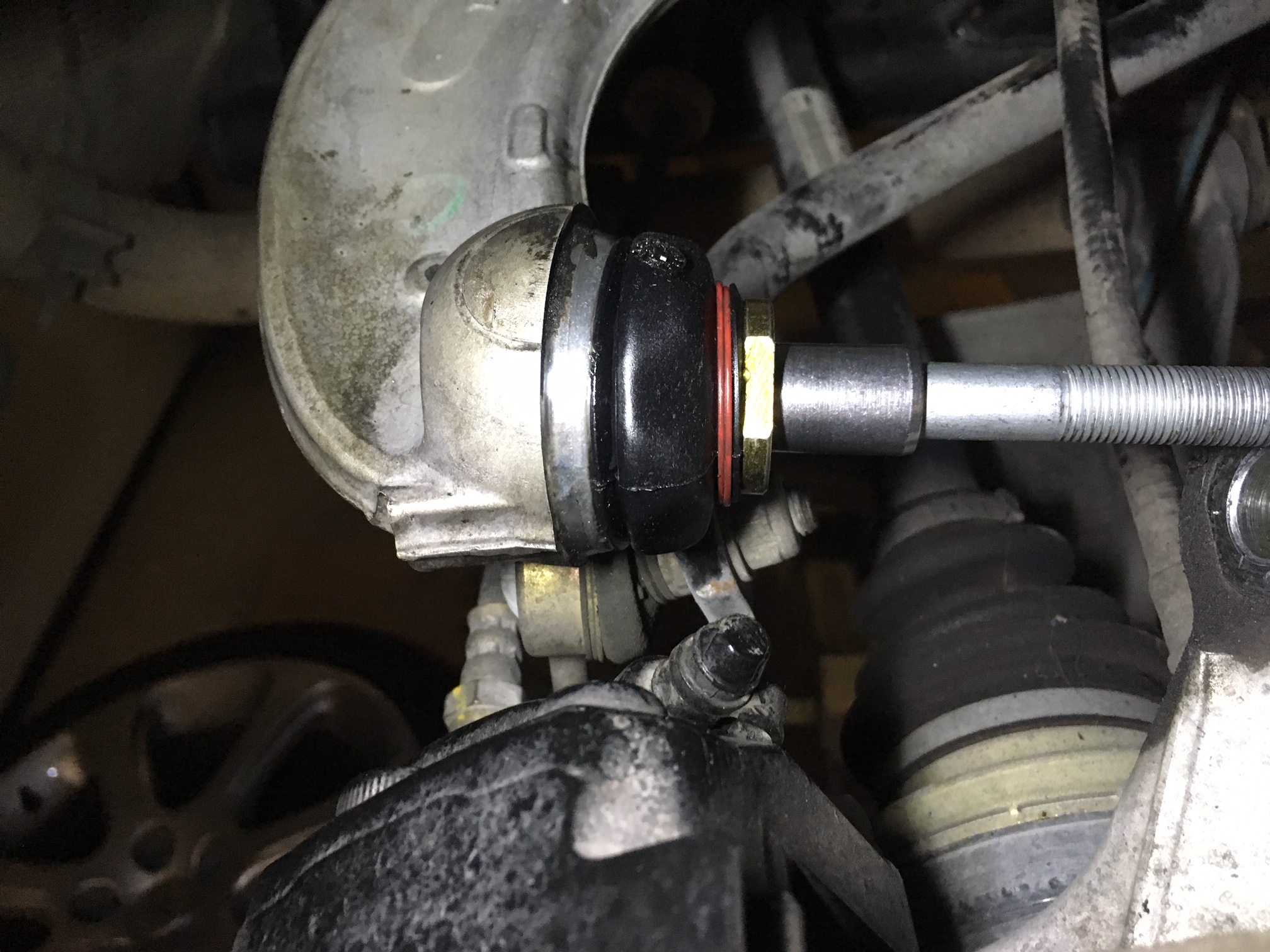

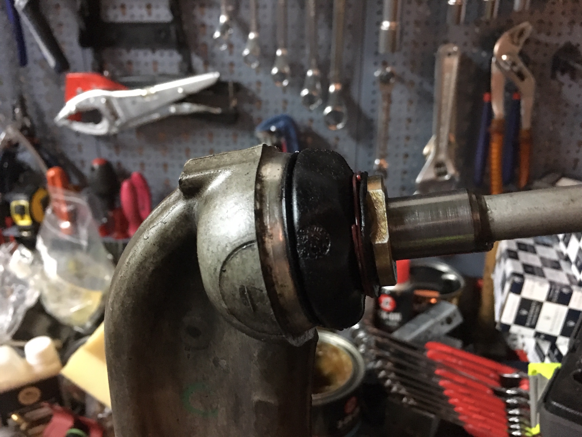

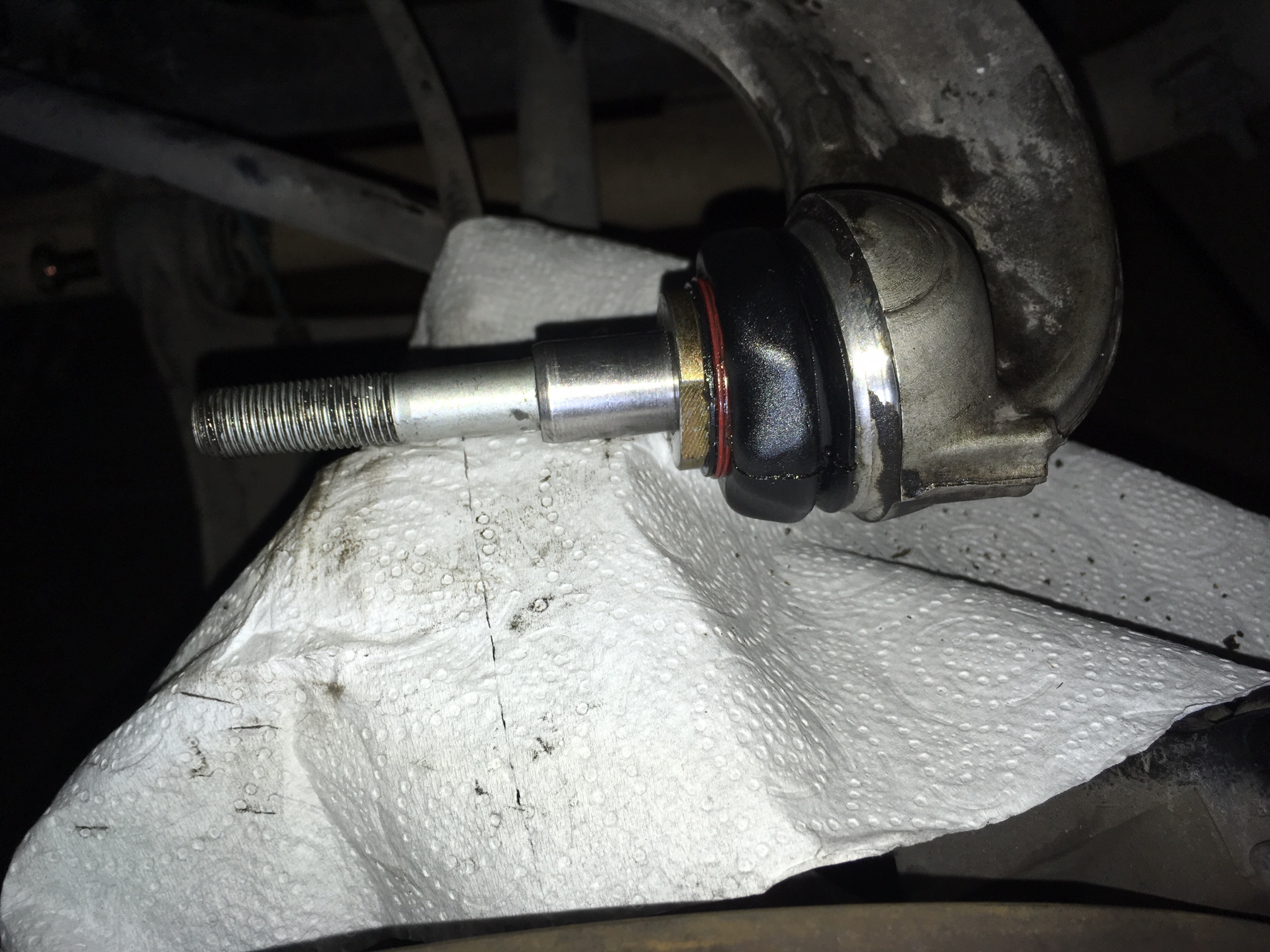

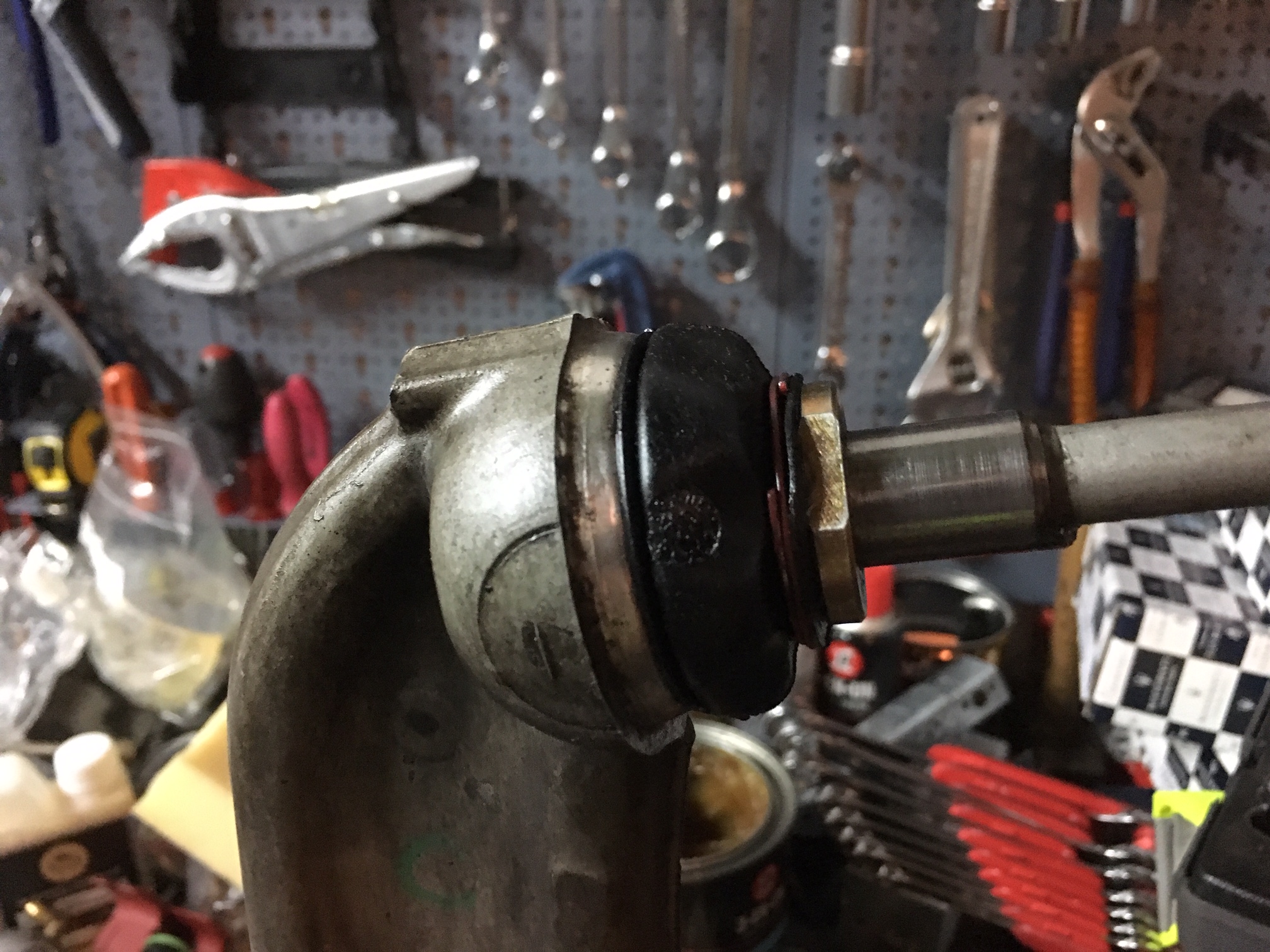

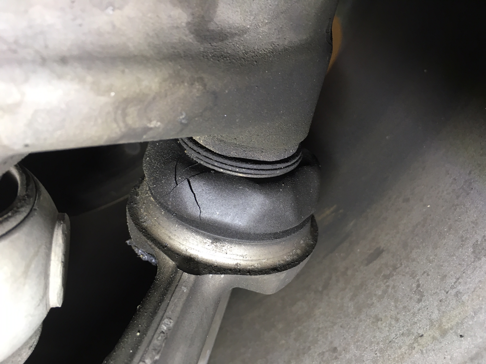

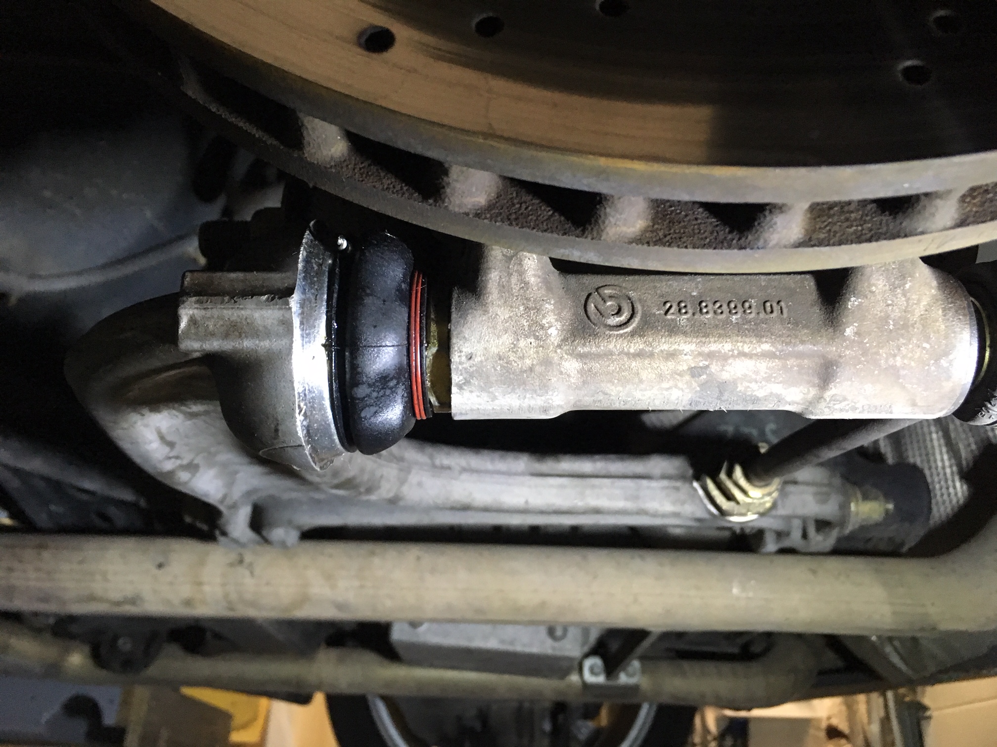

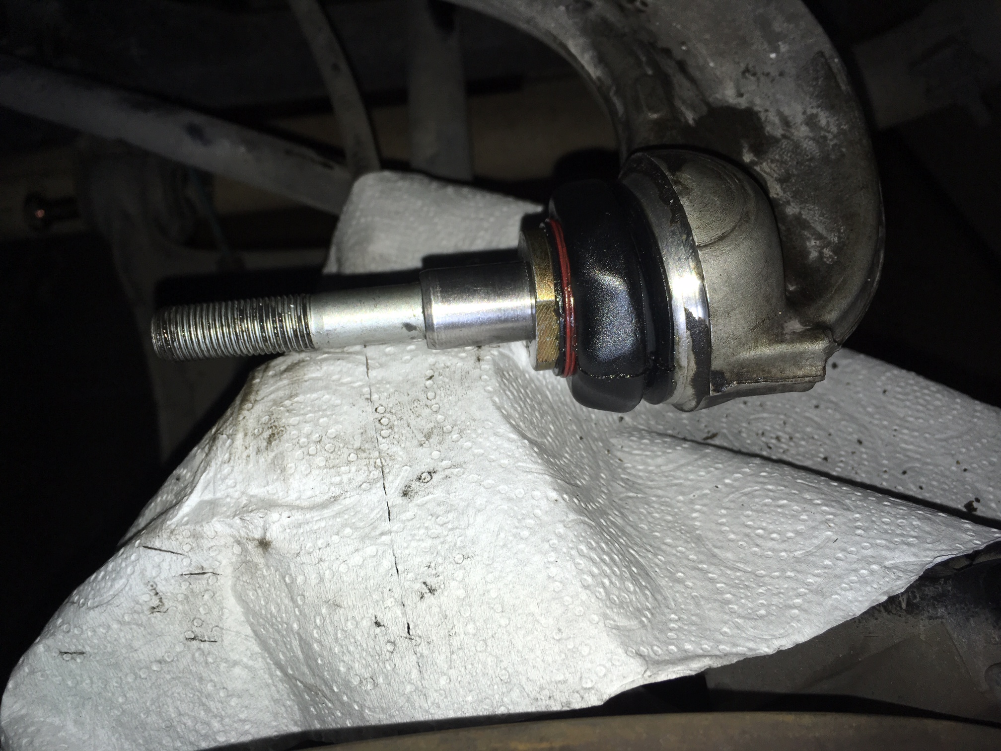

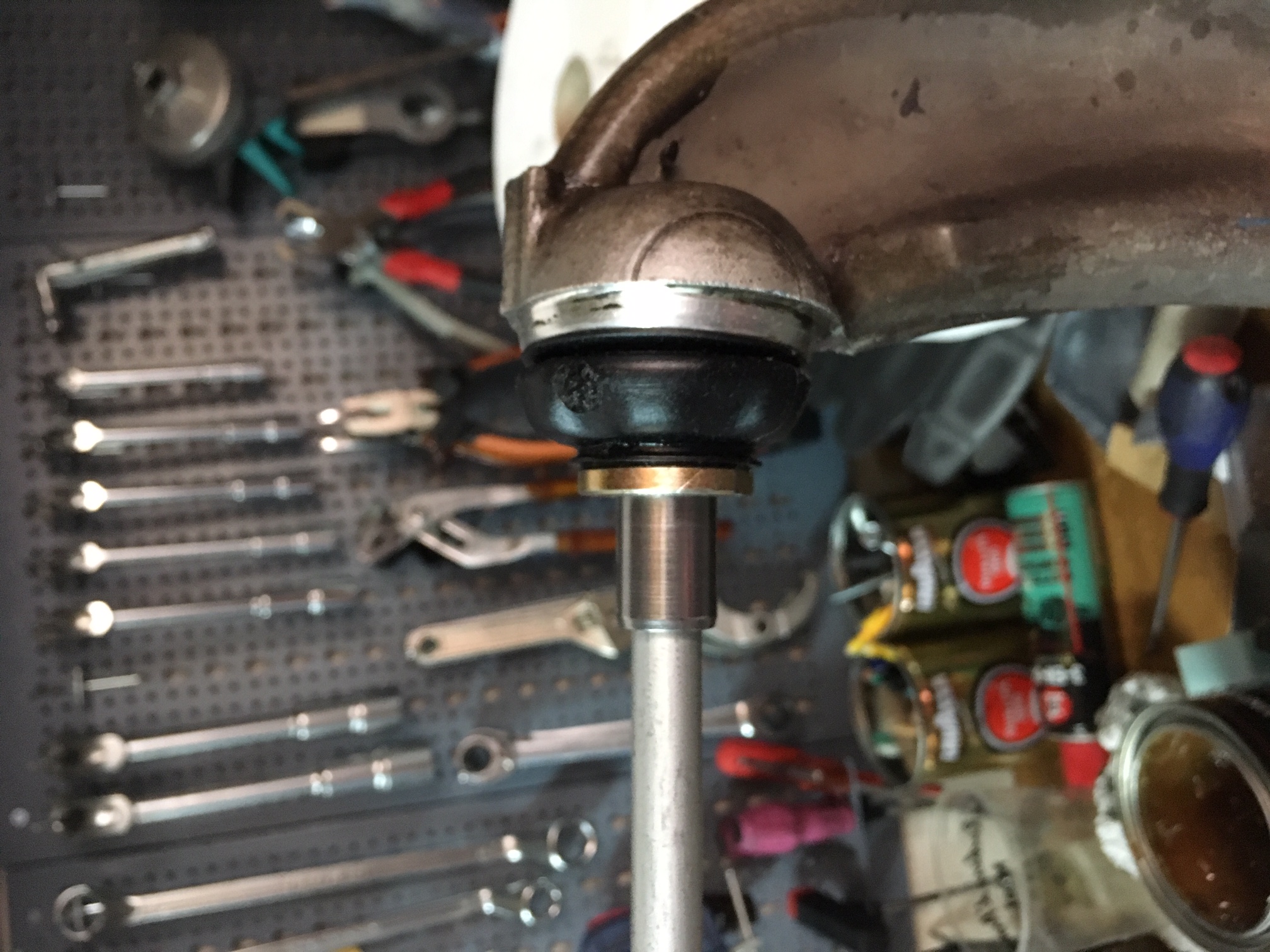

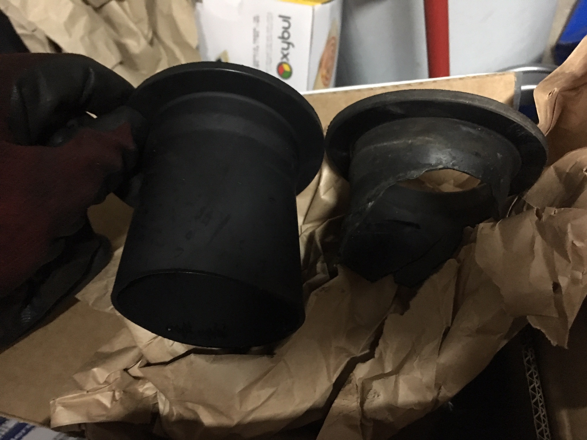

Remontage du cache poussière neuf. Pas évident à rentrer, mais ça se fait avec un peu de patience.
Ensuite on remonte le triangle en sens inverse en remettant le tirant à la bonne position
Et voilà c'est terminé :mrgreen:
Bon par contre, je suis bon pour faire le coté droit qui est en fin de vie en y regardant de près :cry:

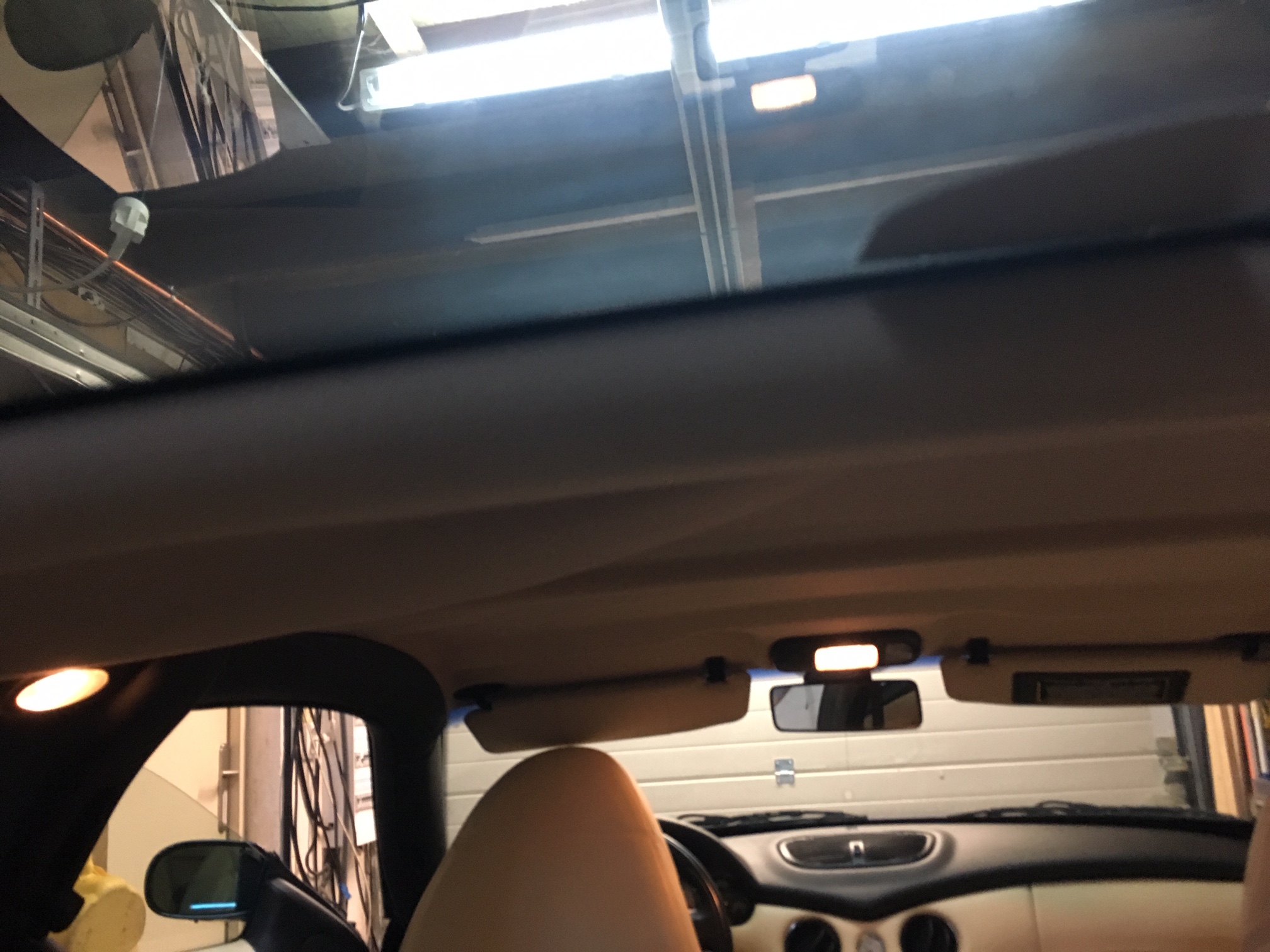

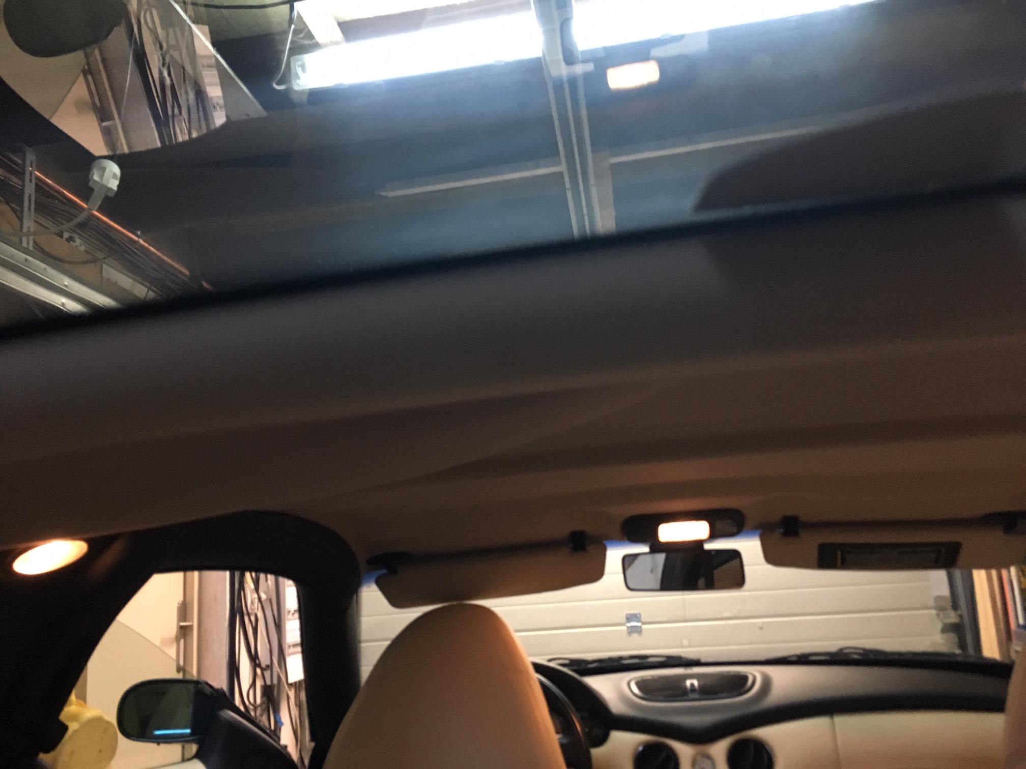

Cette semaine, j'ai attaqué le ciel de toit.
Les balades fenêtres ouvertes pour profiter de la sonorité moteur ont eu tendance a accélérer le décollement et ça commençait à m'agacer de voir la poche flotter dans le rétroviseur :twisted:
Suite du "tuto" ici : http://www.maseratitude.com/viewtopic.php?f=22&t=8868

Vivement le remontage maintenant :mrgreen:

Un commentaire: travail avec 1 L d'acétone, j'espère que tu as travaillé avec un masque adéquat ou beaucoup de ventilation...
Une question: ta colle néoprène est prévue pour résister à la chaleur (car c'est ce qui est conseillé en général)?

Froggie a écrit :Joli travail et merci du tuto.
Je n'ai pas travaillé avec masque, mais j'ai évidemment travaillé a l'extérieur avec une petite brise. Tu as raison, faut faire attention avec ces produits.
La colle néoprène résiste à 80°C, je pense que ca ira :)
Messages : 3487
Re: Nouvelle 4200GT en Haute Garonne
Garée en plein soleil on ne doit pas être loin de les atteindre les 80 degrés sous le ciel de toit.

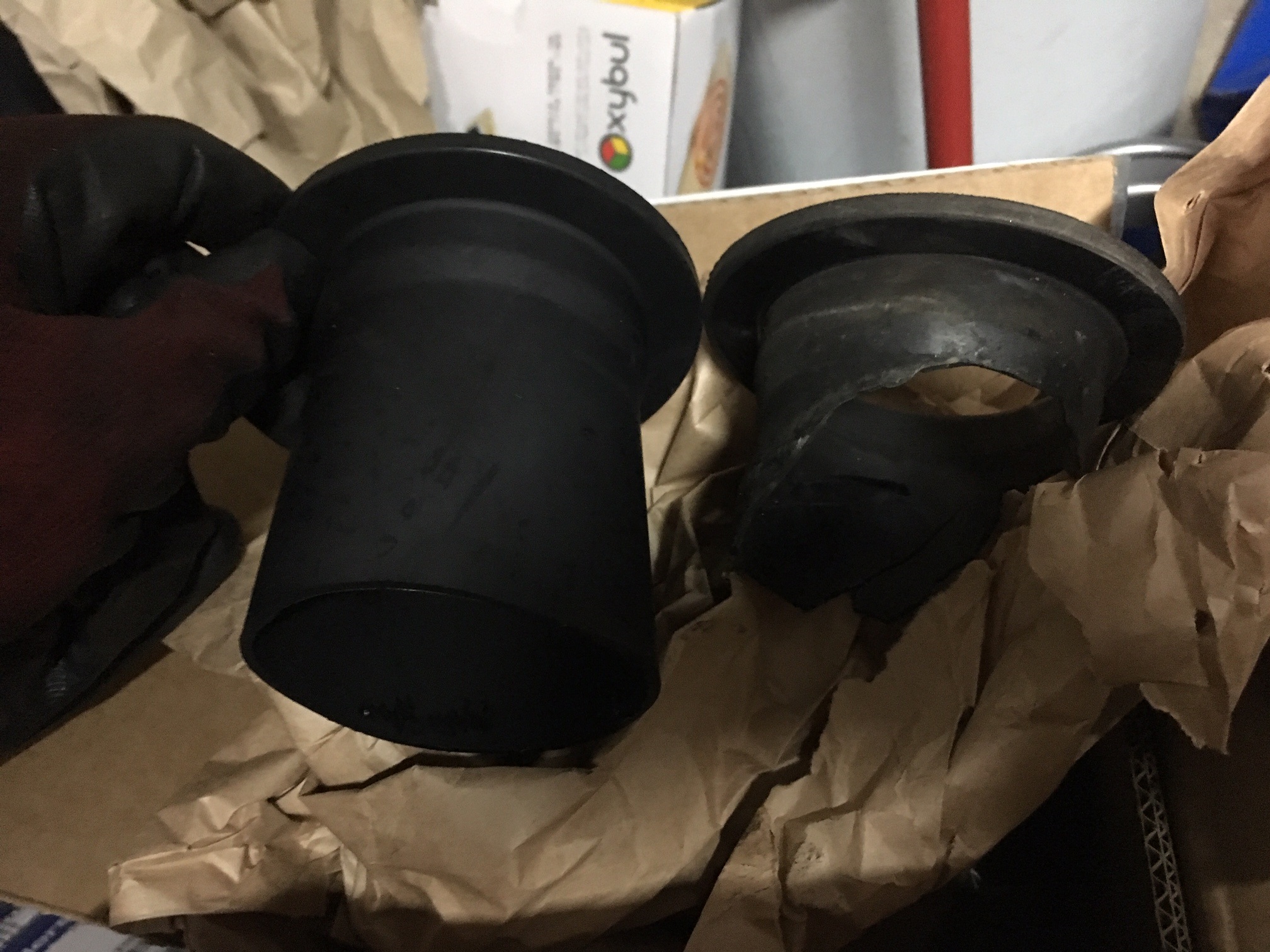

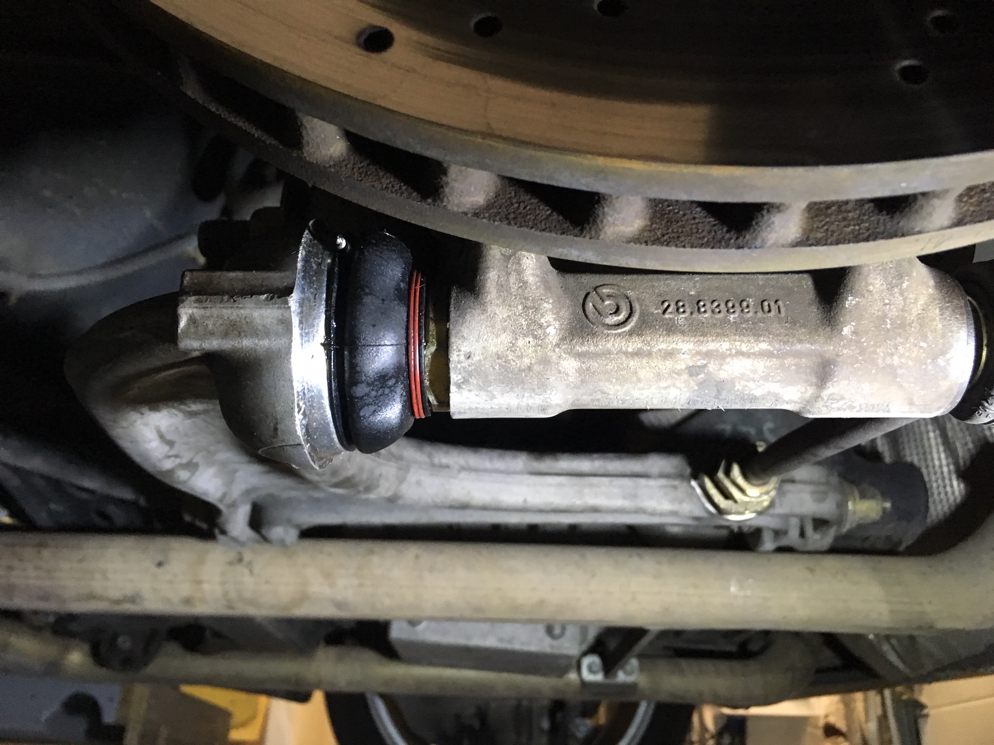

- remplacement des 3 autres caches poussières des triangles AR
- remplacement des 2 soufflets de protection d'amortisseurs AV

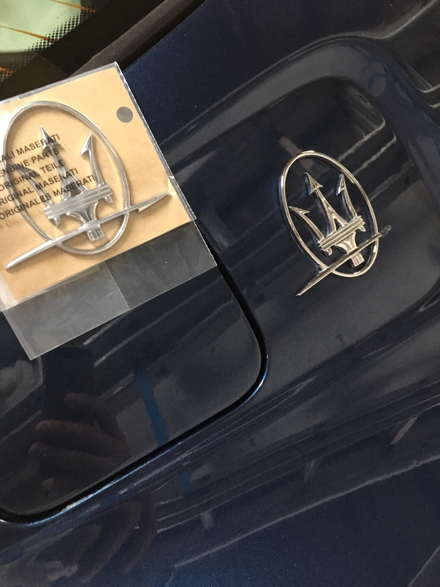

- remplacement du monogramme de montant de custode (Tuto dédié ici : http://www.maseratitude.com/viewtopic.php?f=22&t=8985)

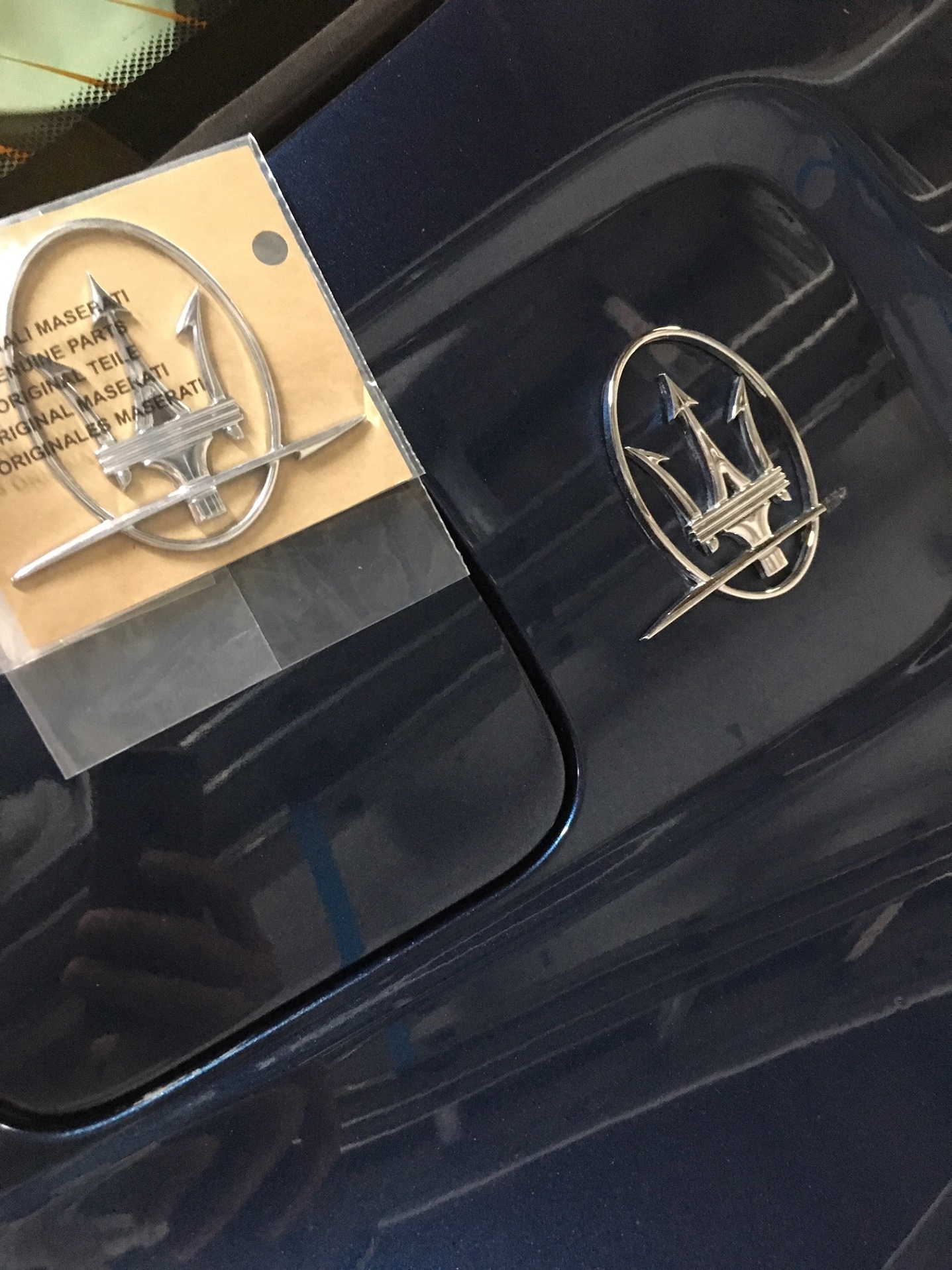

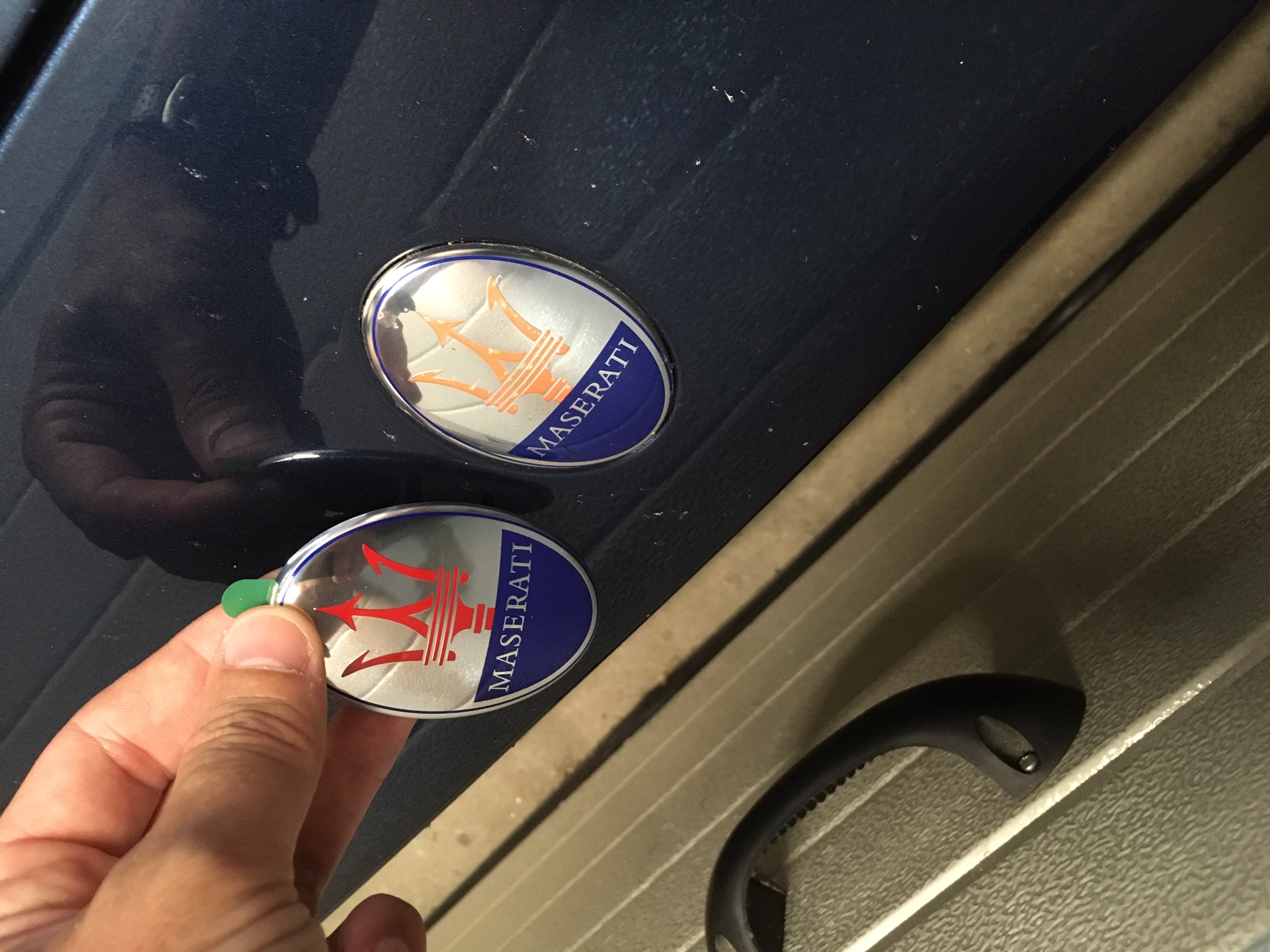

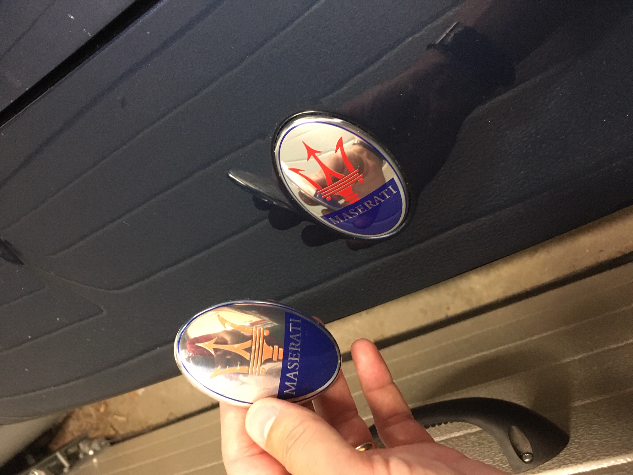

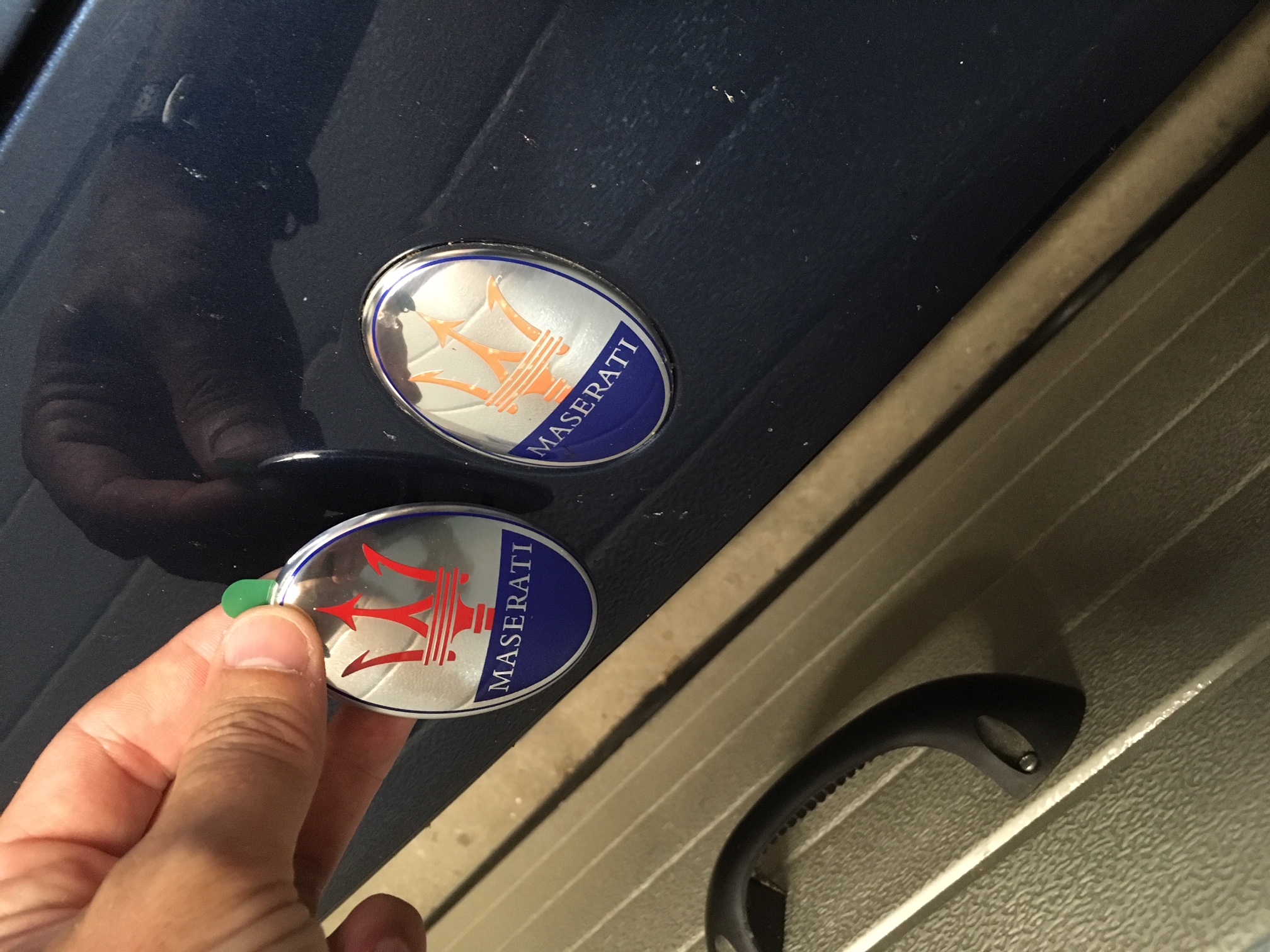

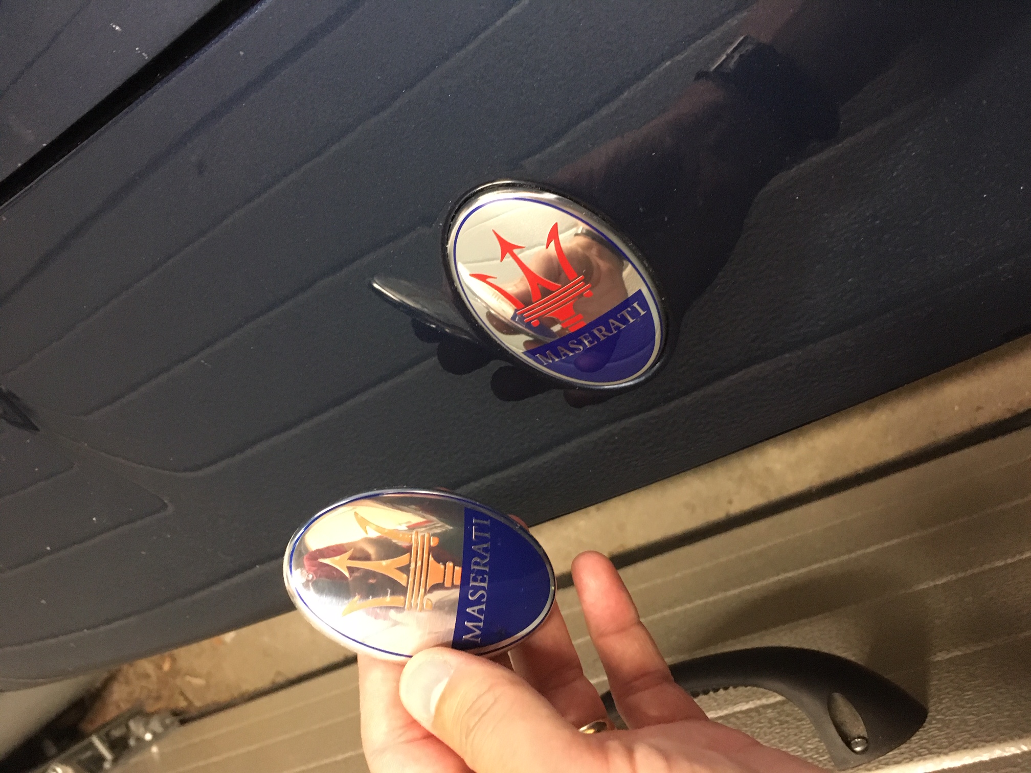

Et remplacement du logo sur le bouclier (le rouge avait bien vieilli):
Messages : 10051
Et bien bravo et merci.

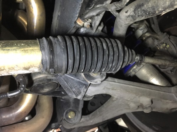

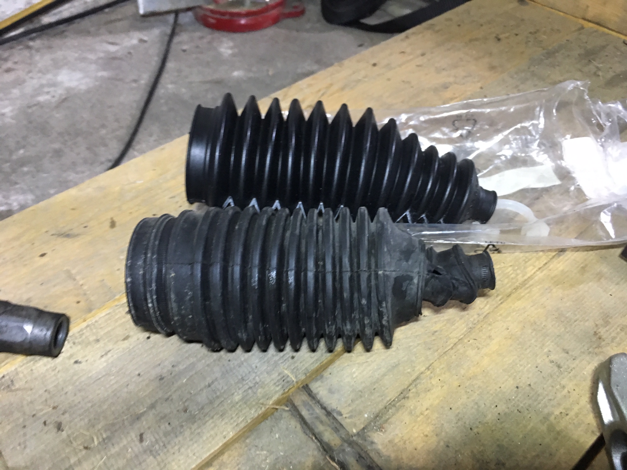

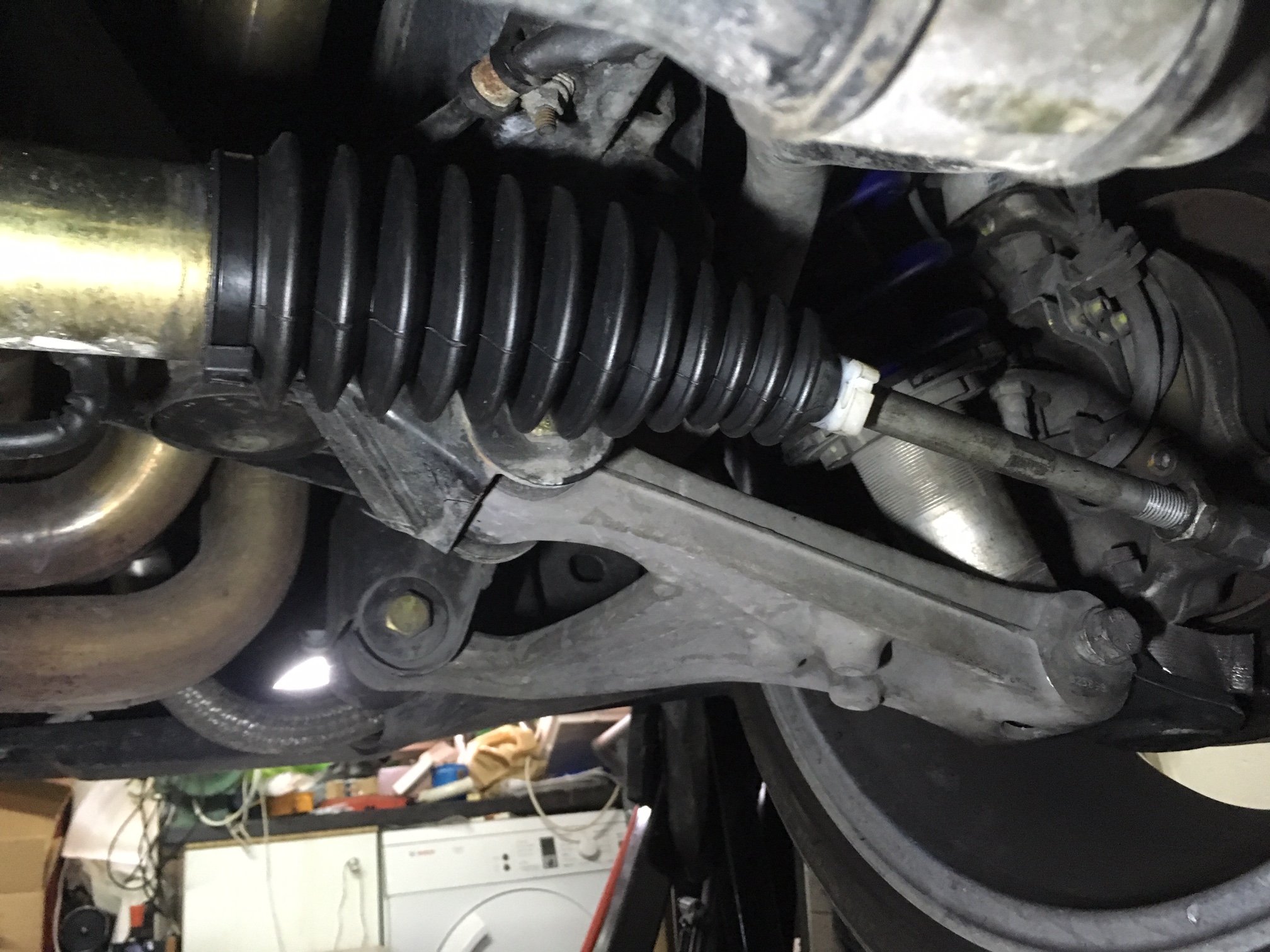

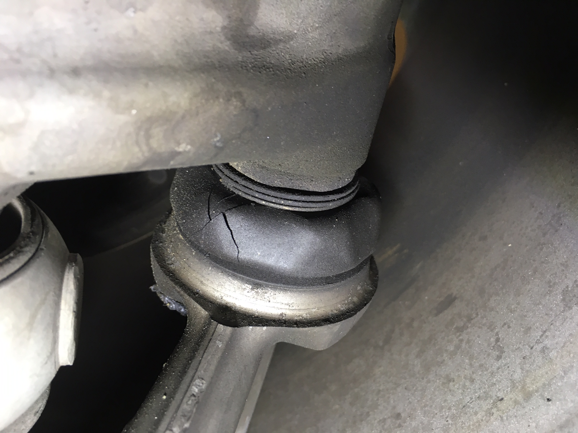

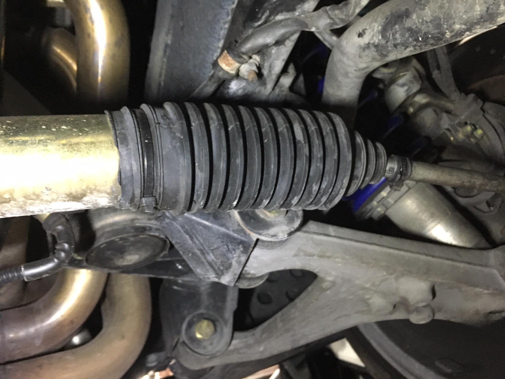

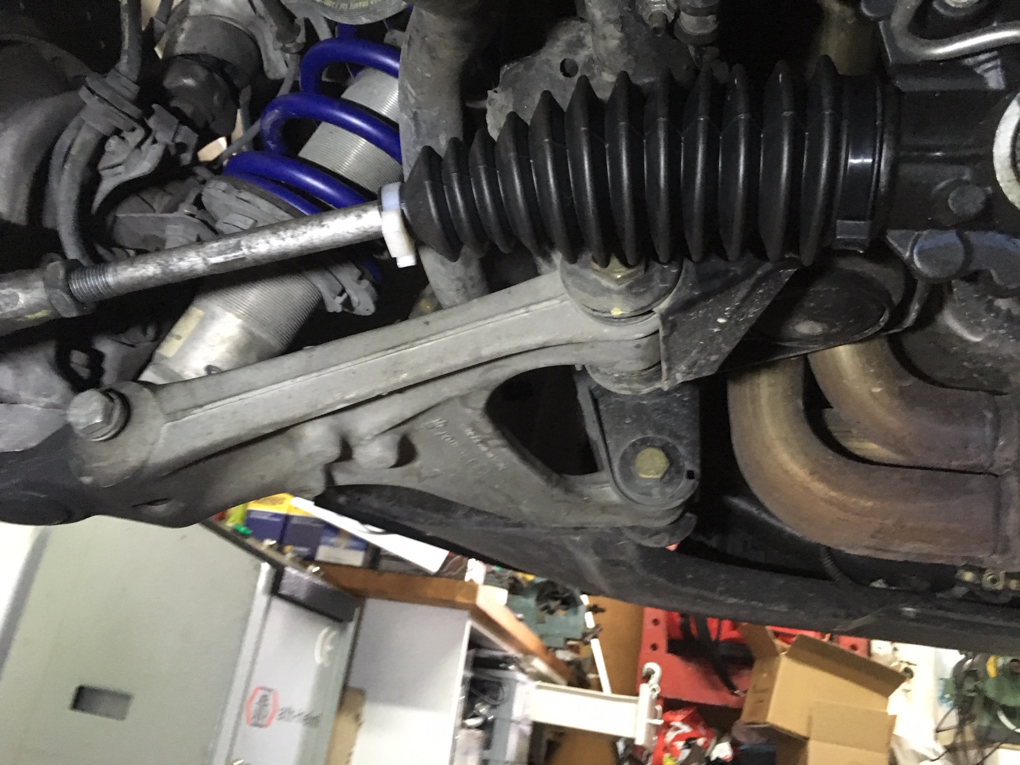

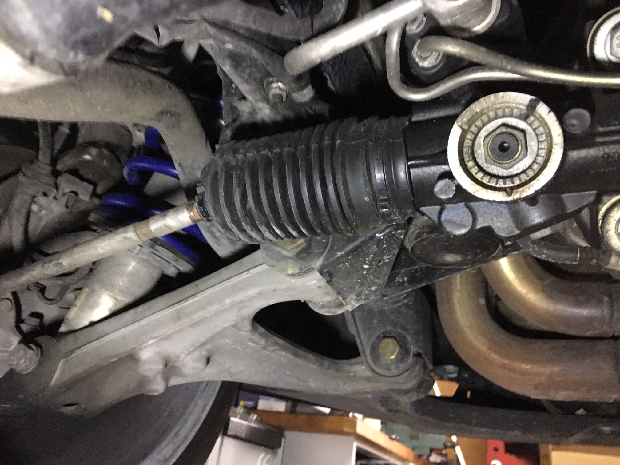

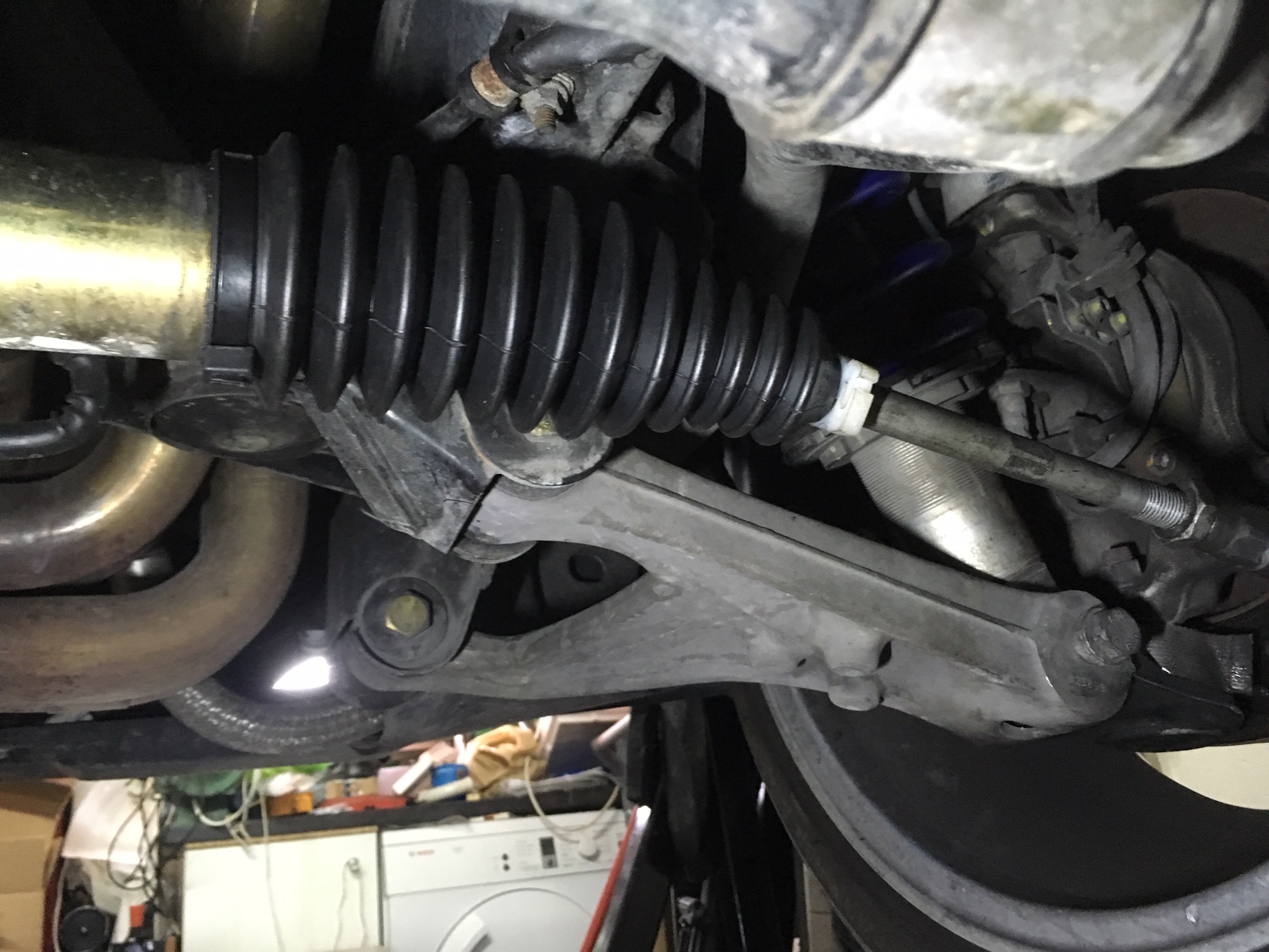

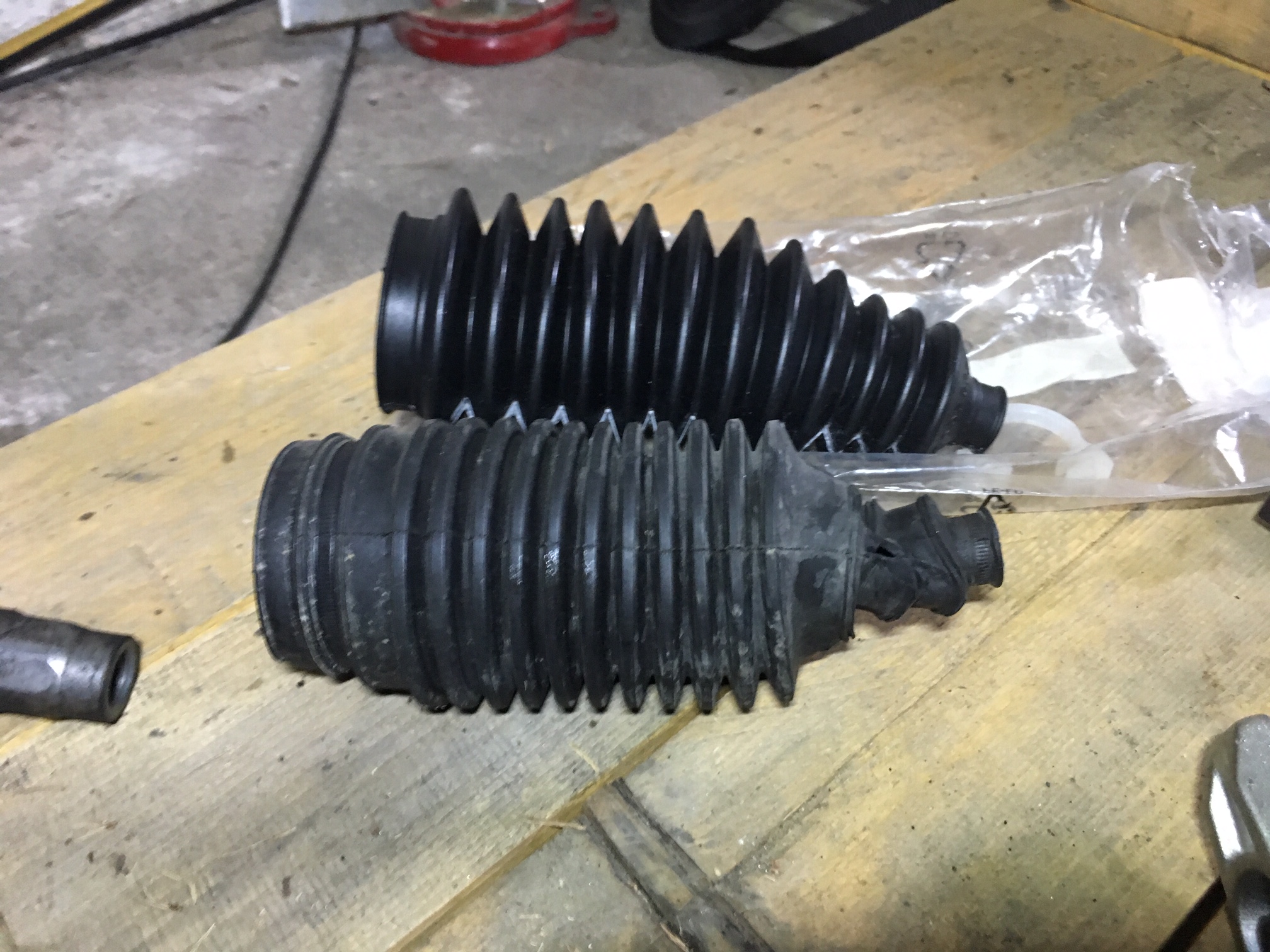

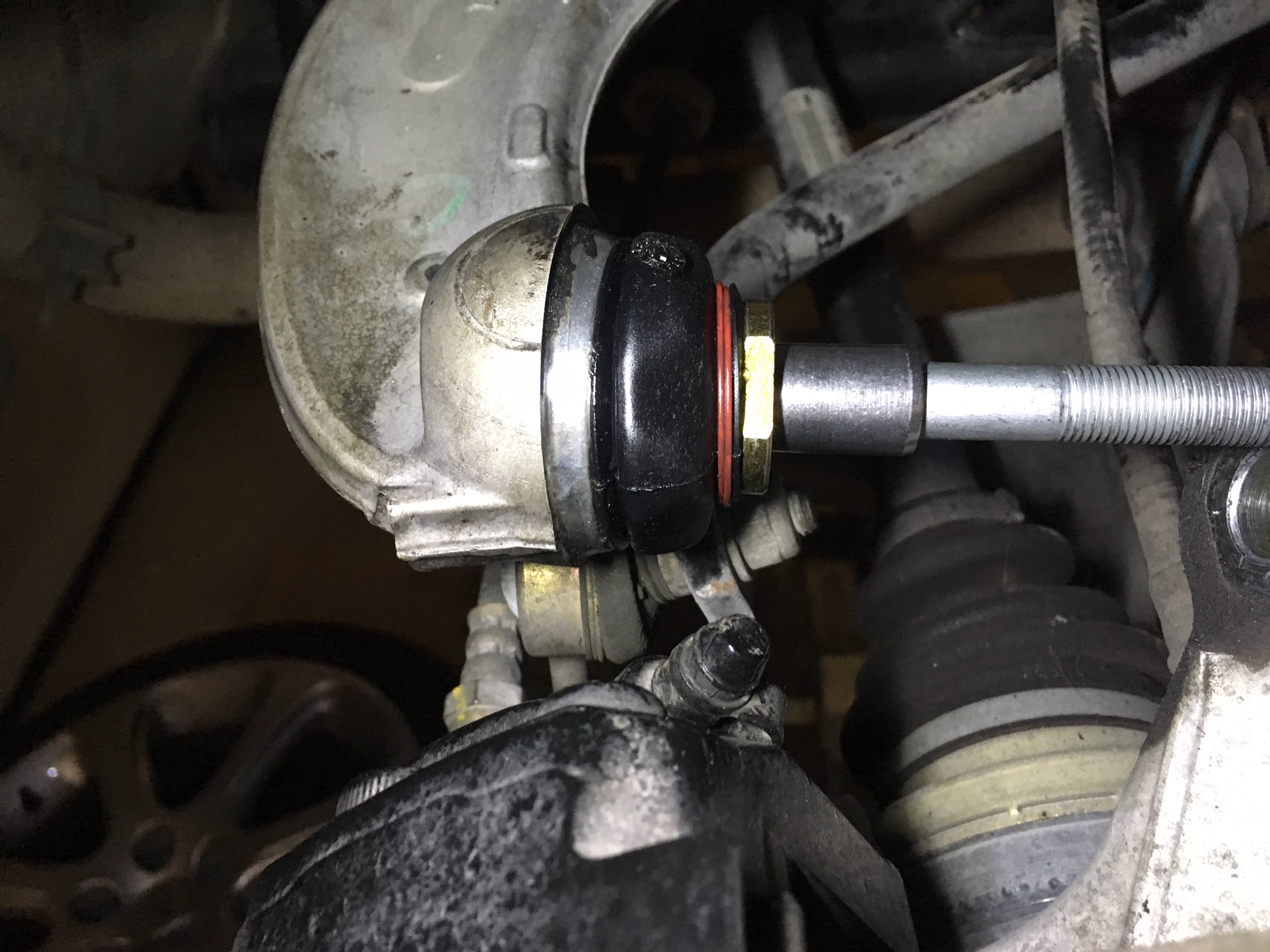

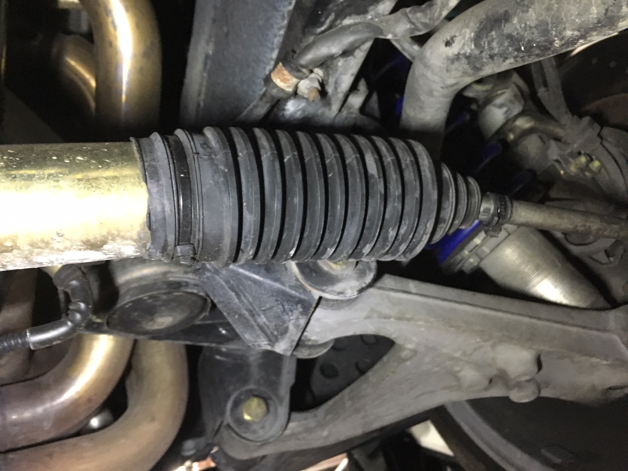

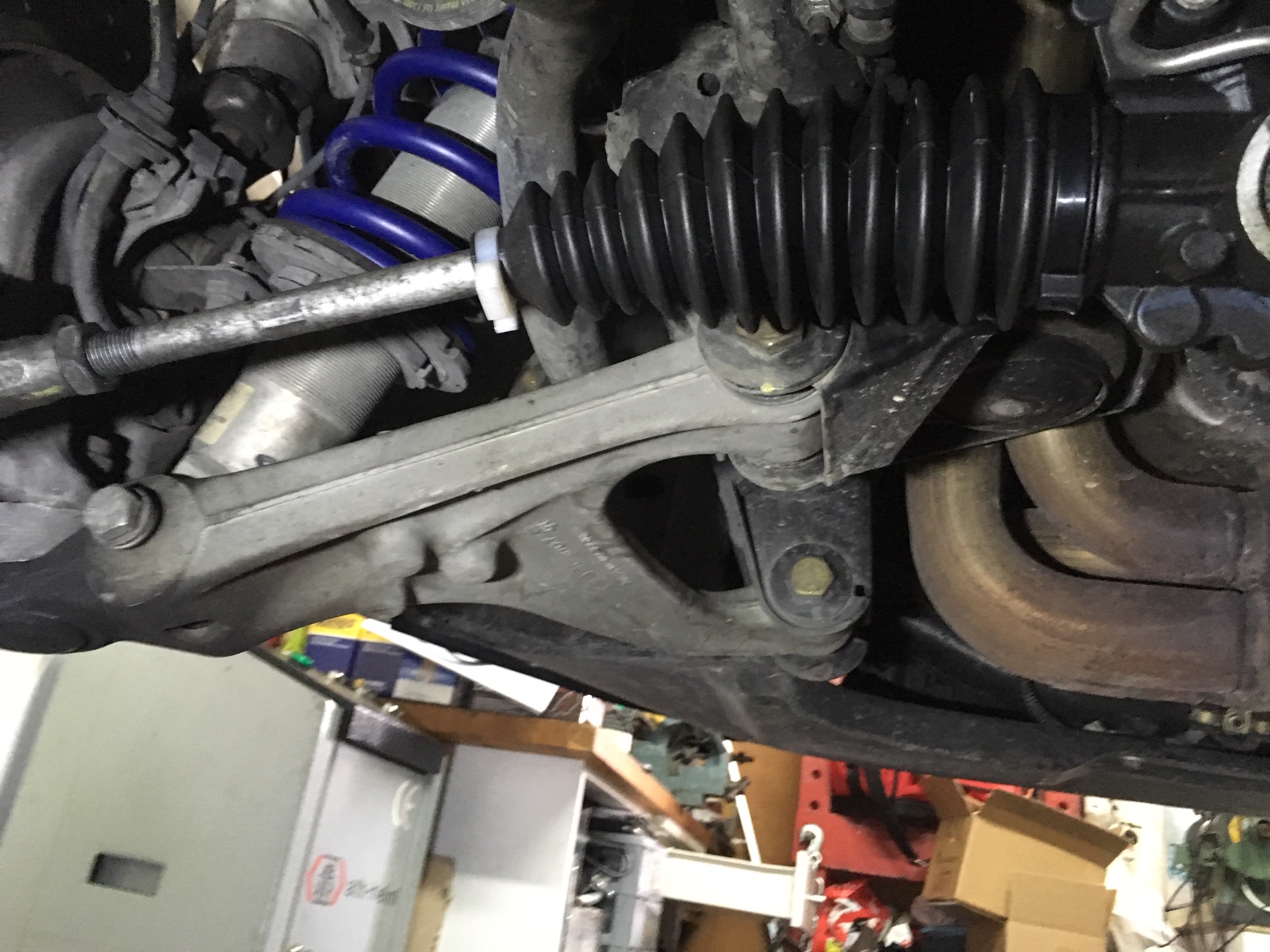

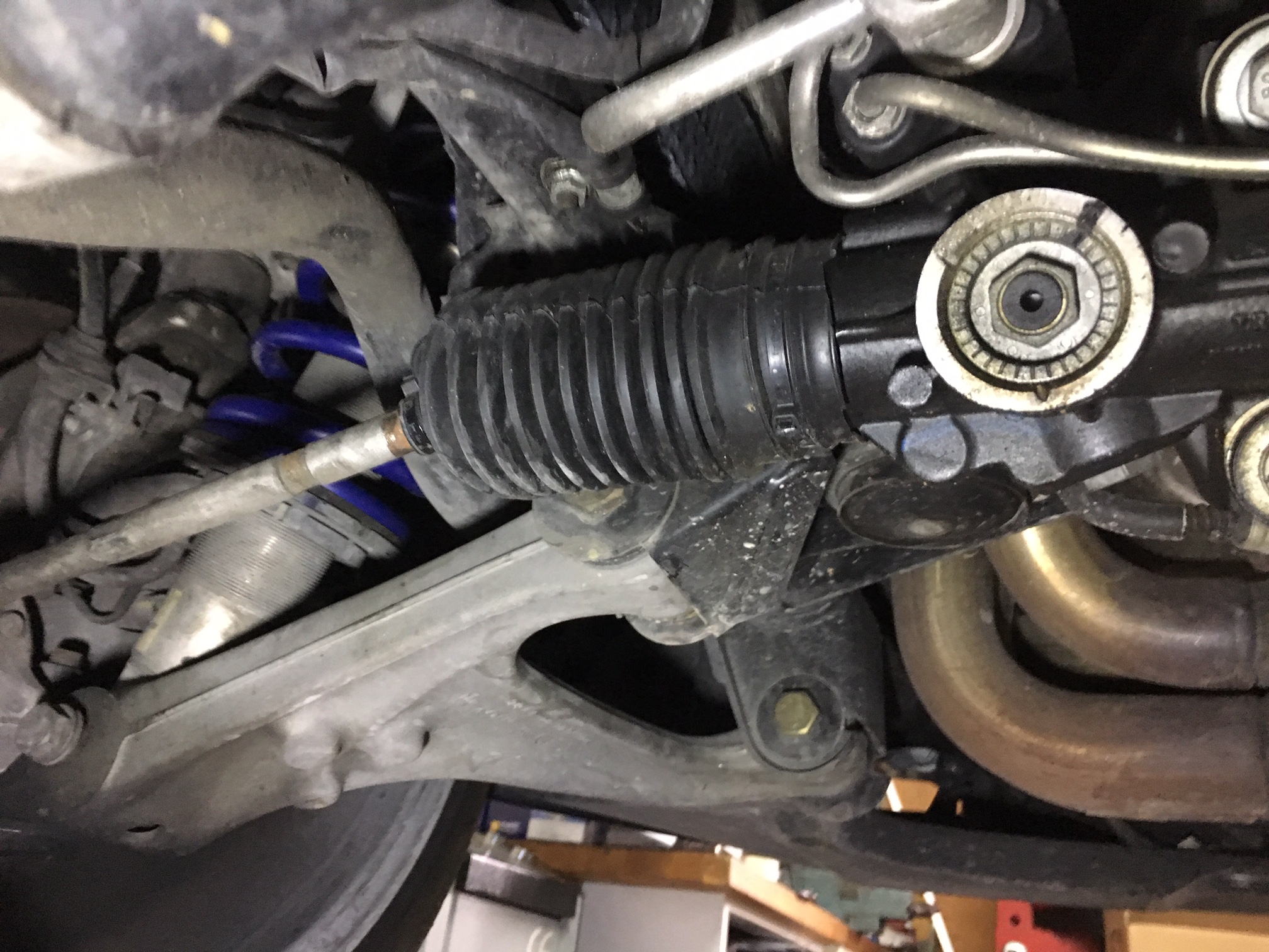

Et pour finir les quelques bricoles identifiées à l'achat, j'ai remplacé les soufflets de crémaillère de direction qui étaient déchirés et des adaptables donc pas le top.
Les soufflets d'origine sont bien plus longs lorsqu'ils sont déployés.

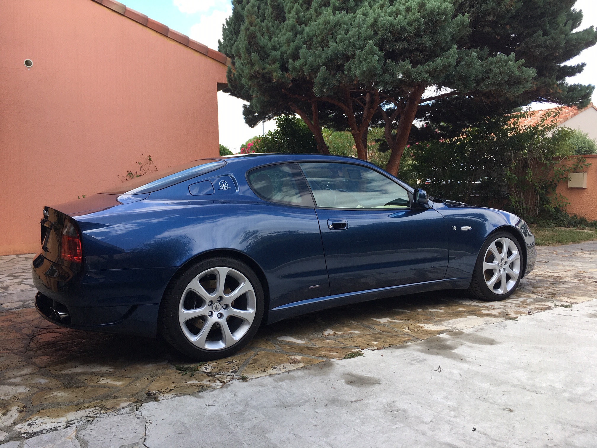

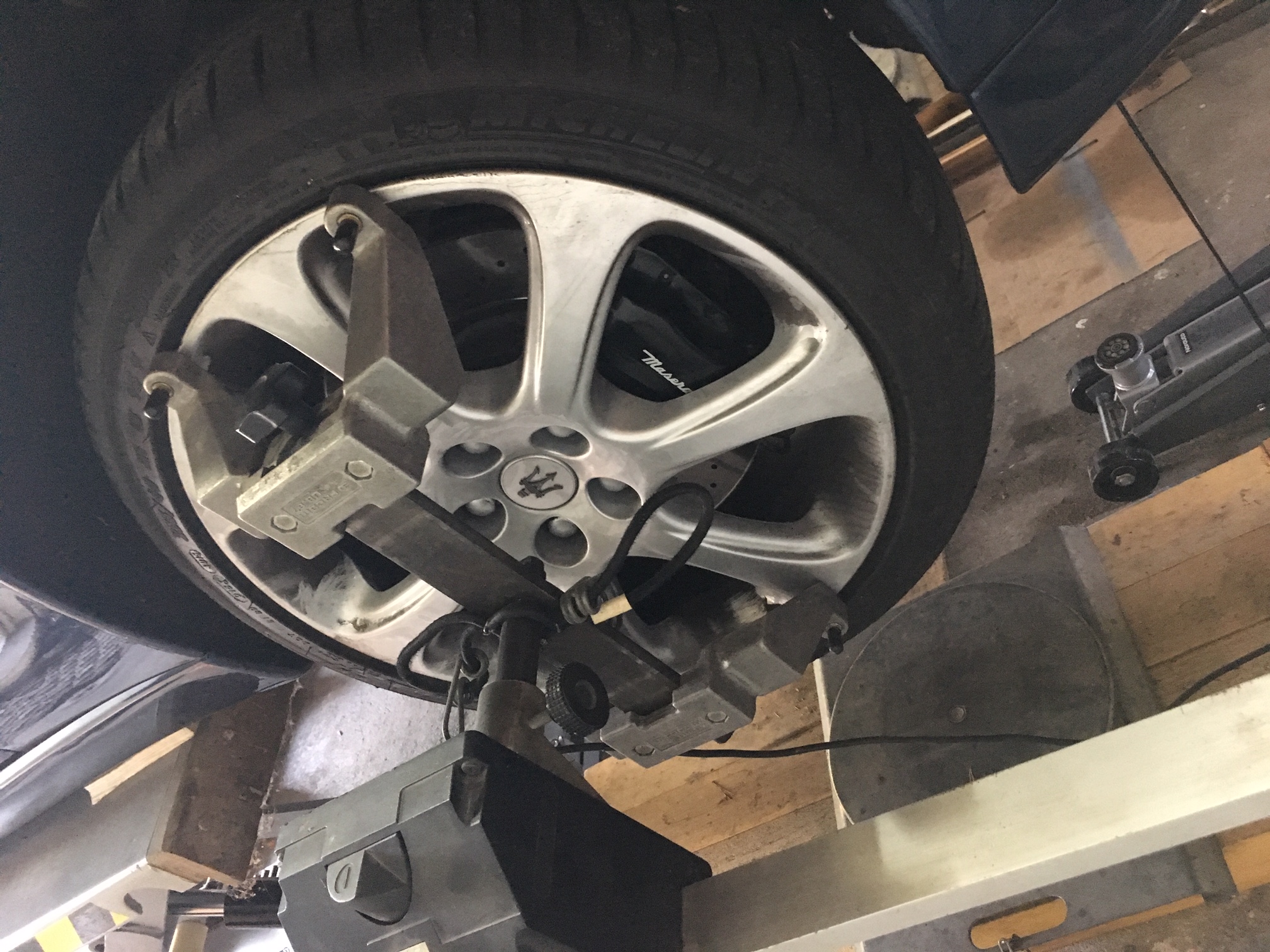

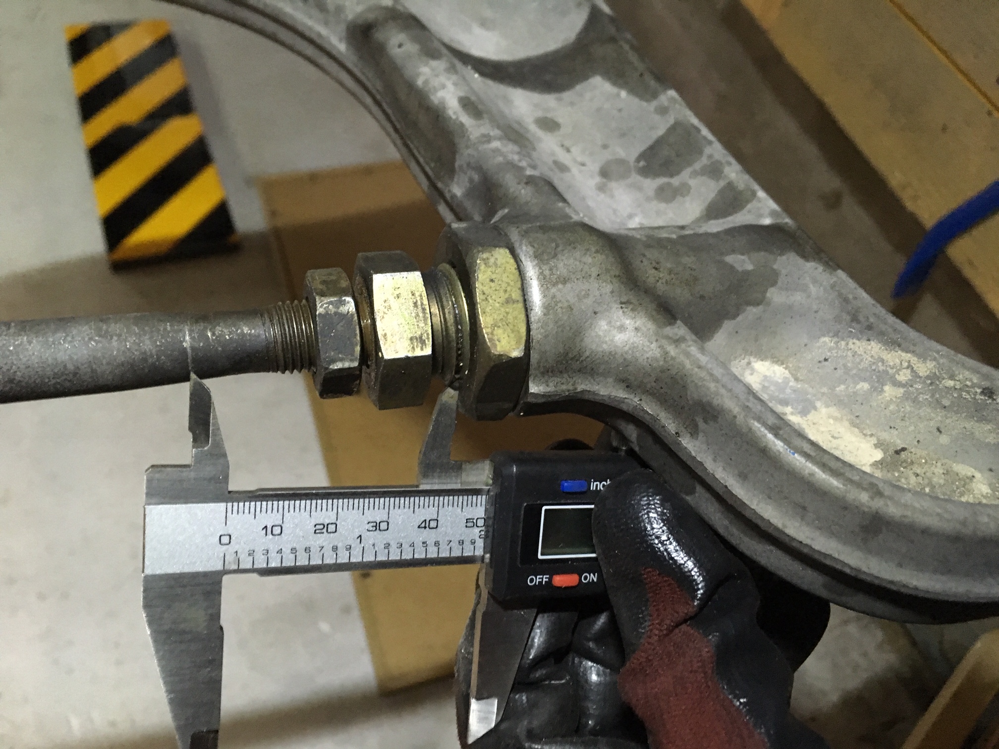

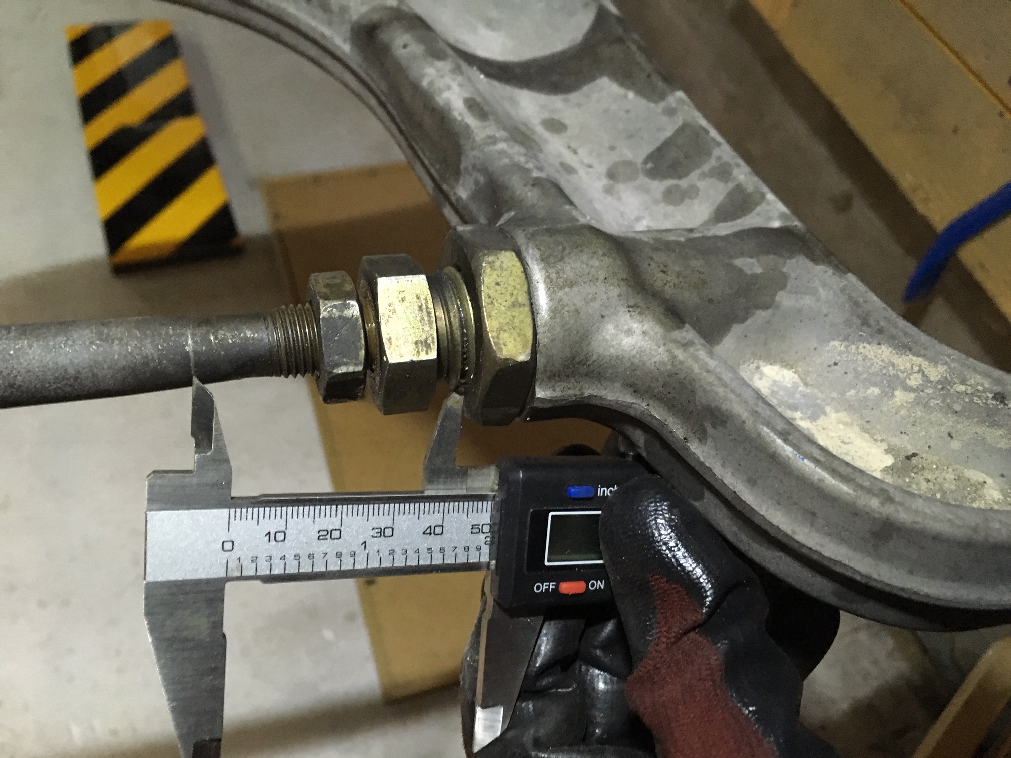

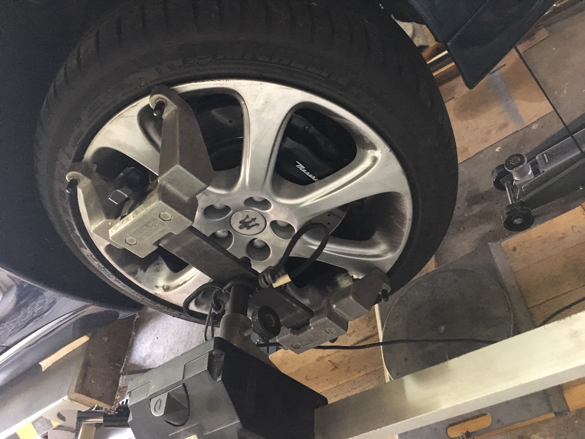

J'ai également remonté l'AR de 1cm suite à la pose des ressorts et refait une géométrie complète 8-)
Cam_31
Messages : 599
Localisation : 31
Message par Cam_31 »
