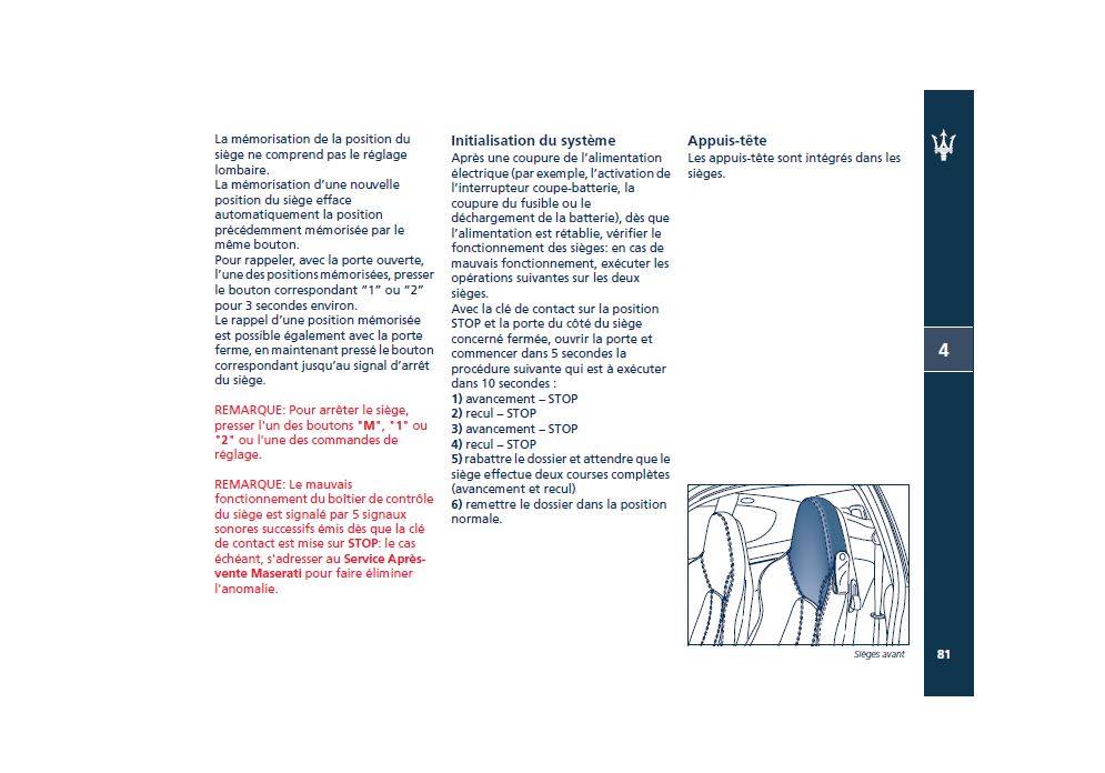

Storm a écrit : De même le siège conducteur ne s’avance pas lorsque je l’avance! Je pense que tout est lié. Avez vous des pistes?
Content de te "revoir"
As-tu essayé à tout hasard la procédure de réapprentissage des sièges ?

Oui , il y a bien le bip mais si je décale le siège et ensuite que j’appuie sur un ou deux il ne se passe rien du tout! Savez vous quel relais fusible géré cela? Je n’ai pas de notice c’est la misère! Idem procédure des vitres , cela ne change pas mon soucis!

La notice de la Gransport :

En fait j’ai déjà essayé cette procédure , la voiture ne la prend pas. A noter également que le siège conducteur ne s’avance pas automatiquement. Par contre les réglages électriques eux fonctionnent, pas les mémoires. Je penche pour un relai qui est cuit, mais je ne sais pas où sont situés c’est pu**** de relais! En fait je suis dégoûté car je dois faire 500km en comptant aller et retour pour l’amener chez un spécialiste et il n’a même pas pris le temps de voir si la voiture acceptait de réaliser une mémorisation. J’avoue que ça me blase!

Uzy_Hoy a écrit :La notice de la Gransport :
Ça a marché pour le siège , il s’avance lorsque je le bascule maintenant, le reste toujours pareil! Merci en tout cas!

Cool,
il faut aussi que je la fasse sur la mienne car le siège passager a des comportements pour le moins erratique quand on rabat le dossier
