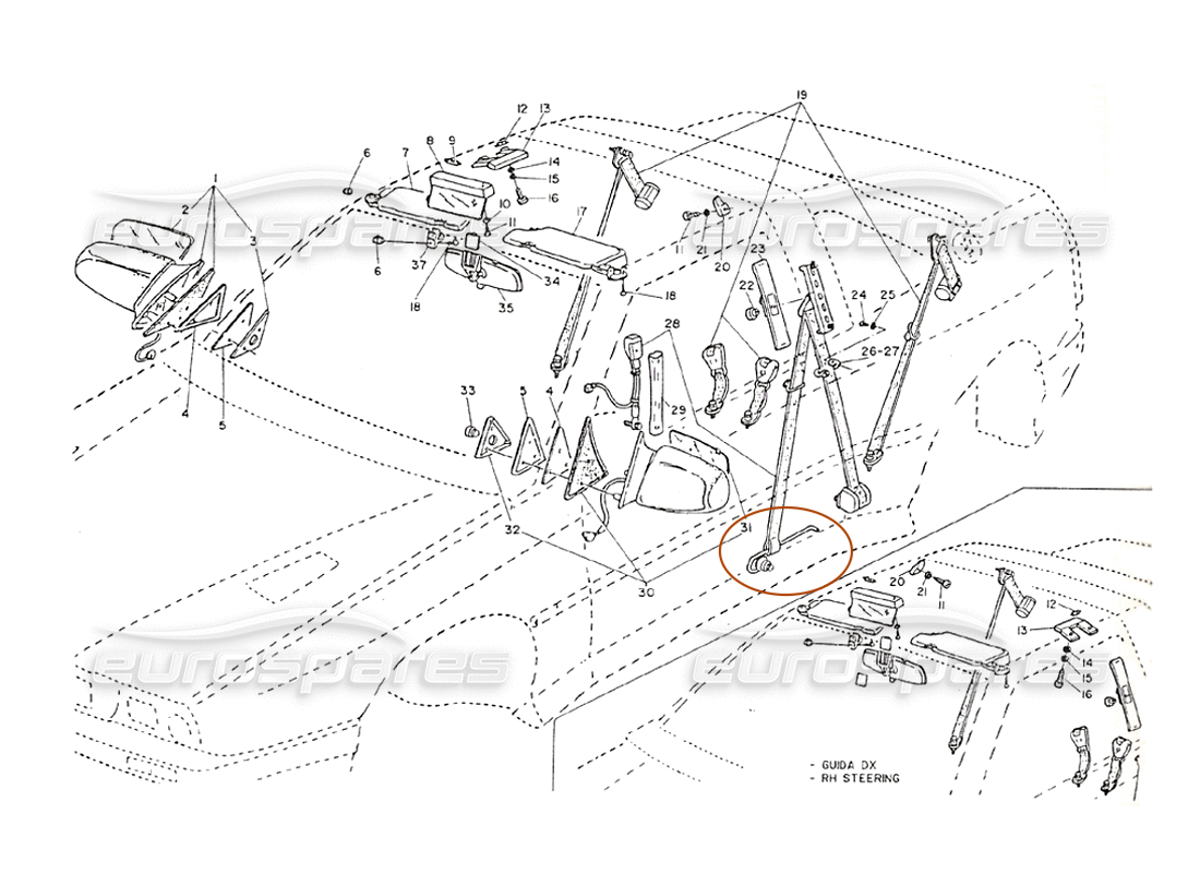

J'ai perdu la barre d'attache des ceintures de sécurité (en rouge sur le dessin).
J'ai pris un peu de temps hier pour remonter l'intérieur, et voulant fixer les ceintures qui étaient "libres", force était de constater que ces deux barres sont manquantes.
Je ne me souviens pas du tout les avoir enlevées, surtout qu'elles ne gênent en rien, ni pour enlever les sièges ni pour accéder aux divers câbles. D'un autre coté, je ne vois pas pourquoi le précédent proprio les aurait retirées non plus.
En tout cas, elles sont introuvables.
C'est un truc dans ce genre là pour permettre à la base de la ceinture de coulisser.
C'est la même sur la ghibli, au pire, je les "emprunte", mais bon, c'est quand même étrange, d'autant que je n'ai pas perdu la moindre petite vis durant tous les travaux.
D'un autre coté, cela n'a pas l'air très difficile à reproduire avec une barre de métal.

ben du coup le bas de la ceinture il tenait à quoi ?
Enfin je veux dire quand tu l'as eue, si le bas de la ceinture n'était pas fixé tu l'aurais remarqué non ?
Re: Le chant de cygne des années 80

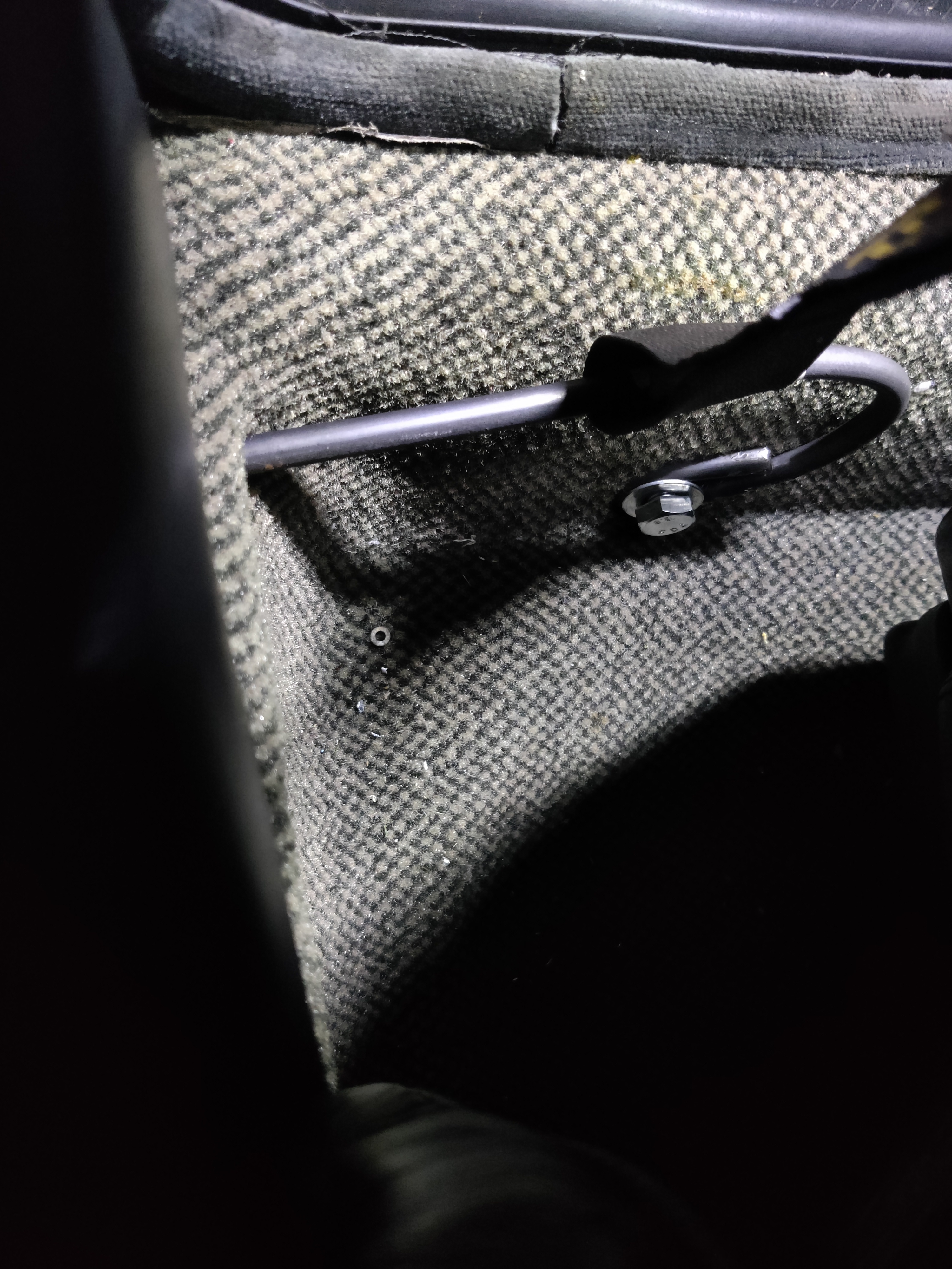

Bah non, elle a été livrée en camion, et on l'a monté dans le garage en la poussant, je n'ai jamais eu à mettre la ceinture.
Et du coup, j'ai fouillé, et en regardant les photos du reportage au port, bah, pas d'attache.
Je me disais bien, ordonné comme je suis, je ne vois pas comment j'aurais pu les perdre, hum.
Mais pourquoi ont-ils enlevé les attaches? Bref...

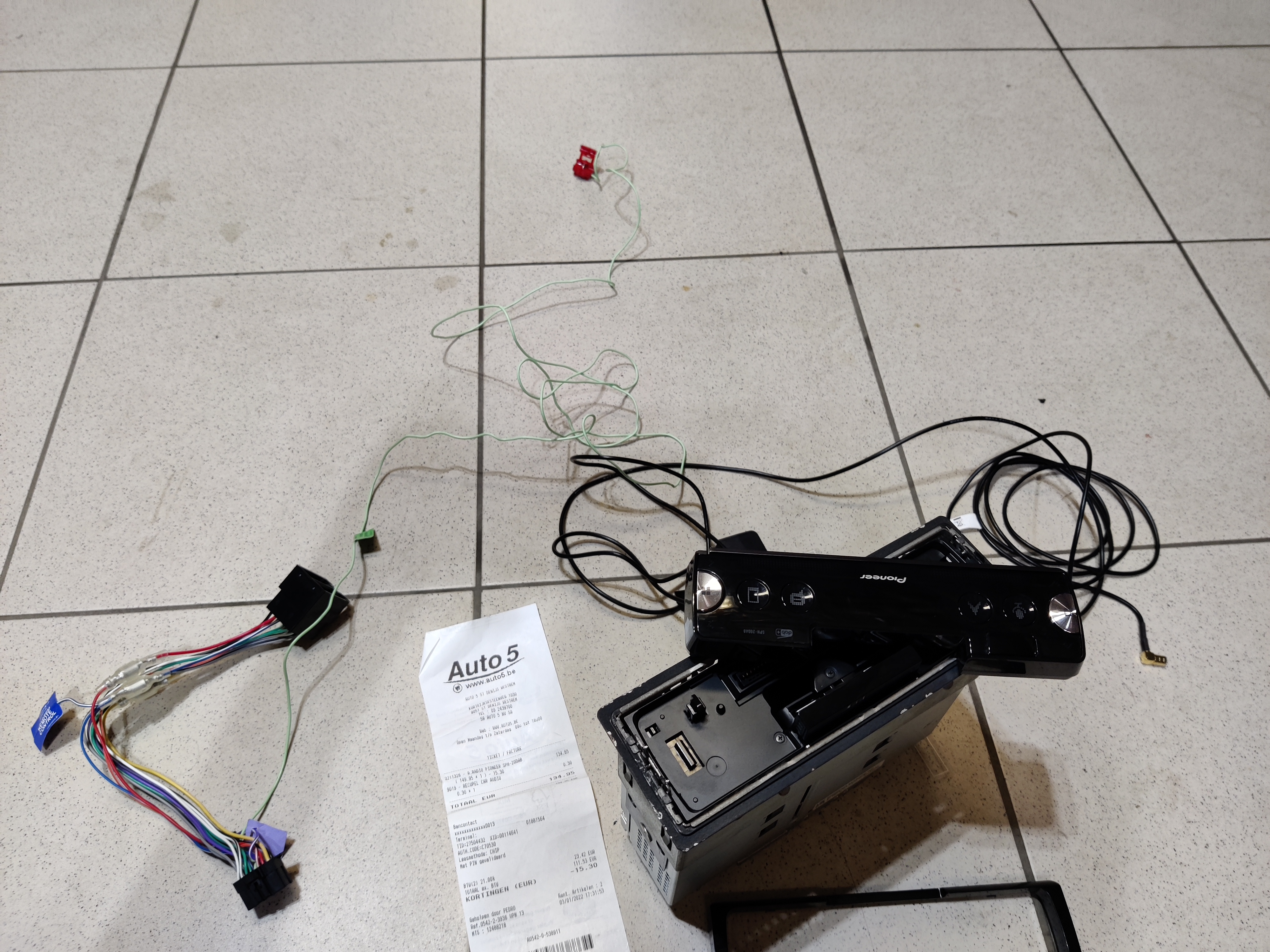

J'ai tout de même trouvé un peu de temps pour installer l'autoradio, bonne nouvelle, il marche, mais j'ai un peu honte de la façon dont j'ai attaché les enceintes, on va dire que c'est provisoire (de toutes façons, ça ne tiendra pas 10 ans comme cela
Pour rappel c'est un pioneer sph-20dab, qui permet d'attacher son smartphone et de le piloter depuis l'écran.
C'est pas mal du tout, mais à l'essai, ma main frappe dans l'écran, quand je passe la marche arrière, mais je dois pouvoir bouger l'autoradio, il sort beaucoup trop pour le moment.
Acheté d'occasion, j'ai eu l'agréable surprrise de le voir arriver avec son ticket d'achat, toujours sous garantie donc, et l'engin vient avec un connecteur plein de fil.

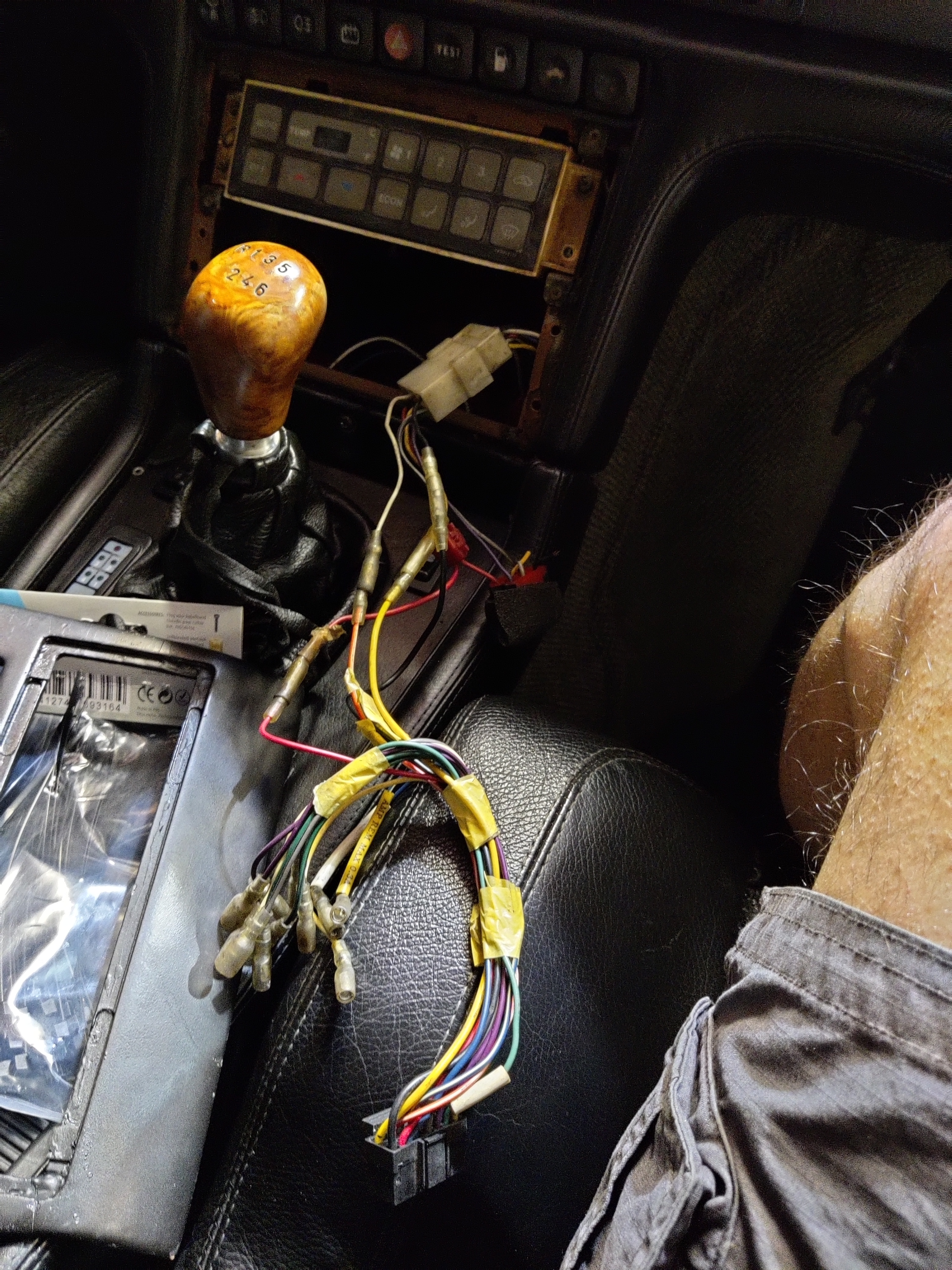

Première fois que je monte un auto radio, il y avait plein de fils et de connecteur en attente dans la console centrale, bien entendu, ce n'était pas le même standard et j'ai du bricoler.
Pour ceux que ça intéresse, les autoradios aujourd'hui on un connecteur iso standard, qui se présente toujours de la même façon.

Pour les ceintures de sécurités, on est jamais aussi bien servi que par soi-même, je trouvais dommage de retirer les attaches de la ghibli, j'ai donc attaqué le plan B.
Comme on dit, on n'est jamais aussi bien servi que par soi-même.
Fixé au châssis avec un boulon M10. En tout cas, c'est super solide, bien la galère de le plier, même en le chauffant à la torche.
Pas mécontent du résultat ceci dit, et ça va pile poil. Un soucis de moins.

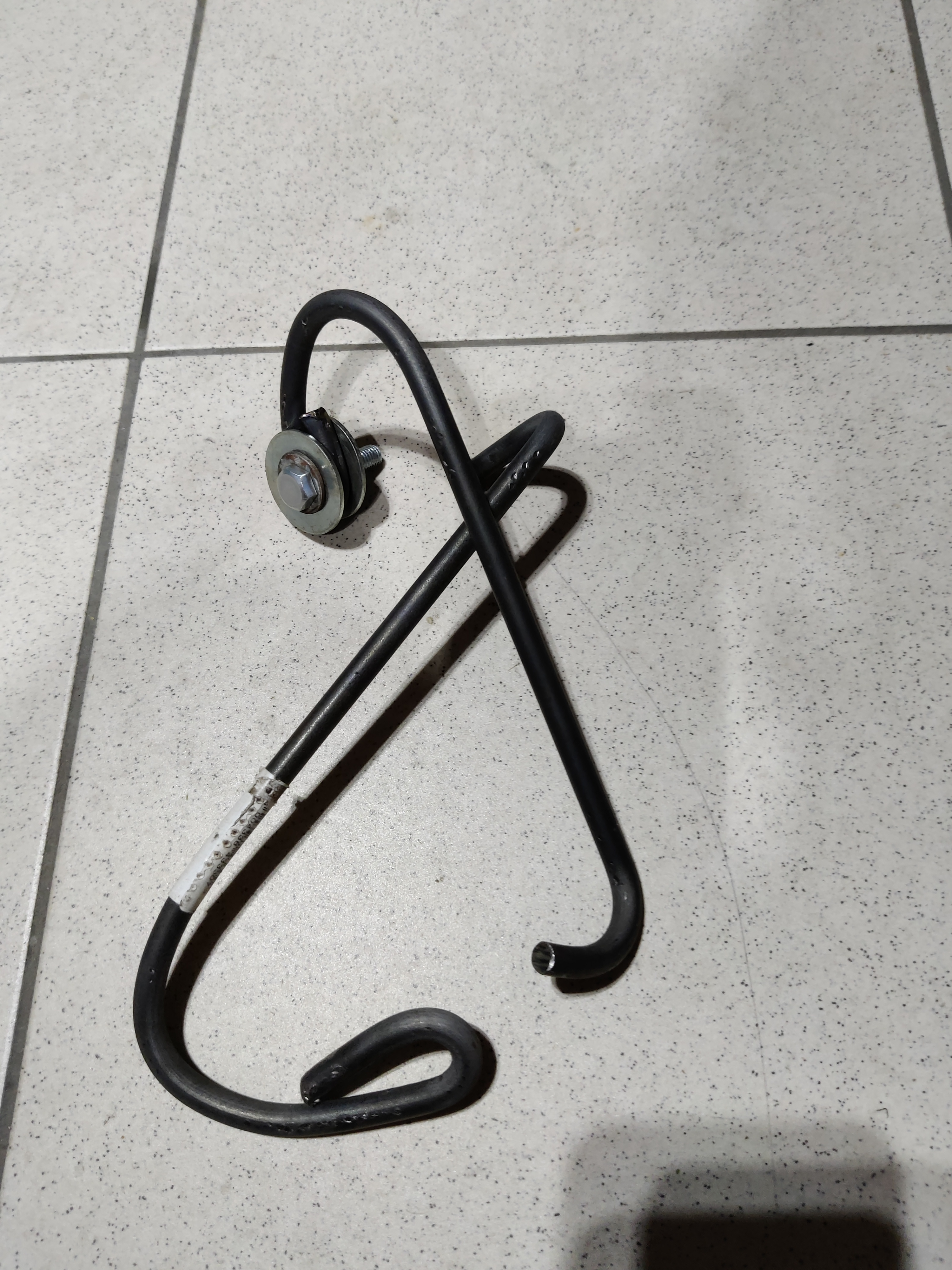

Par contre, il y a un bruit, à l'arrière. Ca frotte, à mon avis les freins, ce n'est pas rassurant, j'écourte donc mon essai, et je rentre.
Ca vient bien de l'arrière, je commence par desserrer les mâchoires du frein à main, mais le soucis ne semble pas venir de là.
En faisant tourner les pneus à la main, des deux cotés, ça frotte. J'ai fait une vidéo.
youtu.be/BXtkcgzdBvY
On est d'accord que ça ne doit pas faire ce bruit là.
Si j'appuie sur la pédale de frein, impossible de tourner le pneu à la main, quand je le lache, retour au même point, ce n'est donc pas grippé, si?
Je n'ai pas chanfreiné le bord des plaquettes, ça pourrait être à cause de cela?
Je vais déjà démonter le truc, voir à quoi ressemble les plaquettes et si ça ne fait plus de bruit sans. Si vous avez des idées. L'étrier pourrait être grippé (il sortait pourtant avec l'air comprimé ou en tout cas remontait, je n'ai jamais réussi à les expulser à l'arrière).
En voici le schéma.
Ca a l'air compliqué, mais pour nos biturbo, c'est assez simple.
Il faut connecter :
1. la masse (le fil noir).
2. Le 12v continu (il est alimenté même contact coupé, ça permet de garder la mémoire de la radio active), c'est le jaune
3. Le 12v activé par le contact (le rouge).
Avec un multimètre, vous trouverez ces trois câbles très facilement. Normalement les couleurs sont standards, mais chez moi, le rouge était le jaune, et le jaune était blanc, bref...
Ensuite, connecter les enceintes, soit avec les fiches bananes directement sur la radio, soit en récupérant les câbles (gris/gris blanc pour le coté droit et vert/vert blanc à gauche).

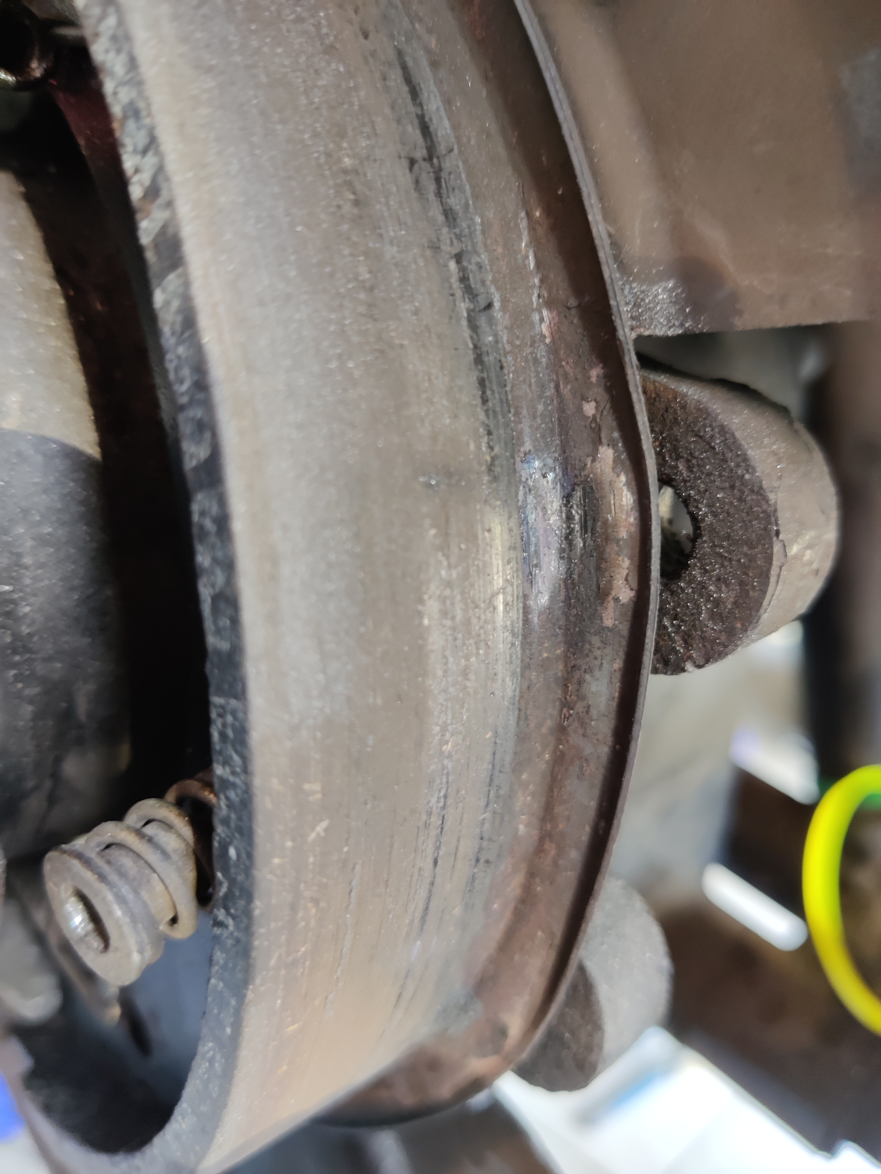

Ce soir, je me décide donc à me pencher sur cet affreux bruit.
Je commence pas desserrer le câble de frein à main (on peut rêver), bien entendu, ça n'a rien changé.
Puis j'ai enlevé l'étrier de frein (enfin d'abord les plaquettes). Idem, rien n'a changé niveau bruit, ça frotte toujours.
Je commence à me demander s'il n'y a pas un roulement là-dedans qui est réduit en miette et fait ce bruit de moulin à café.
Au grand maux les grands remède, j'enlève le disque, et cette fois, plus de bruit
youtu.be/TylbyU4iwmo
C'est donc le disque qui frotte quelque part, en y regardant de plus près, la protection est déformée et vient le toucher, ce n'était pas plus compliqué que cela.
On voit la zone de frottement ici :
On sort la masse et le burin, quelques coups bien placés, et ce bruit est une histoire ancienne.
Bon, une bonne chose de faite.

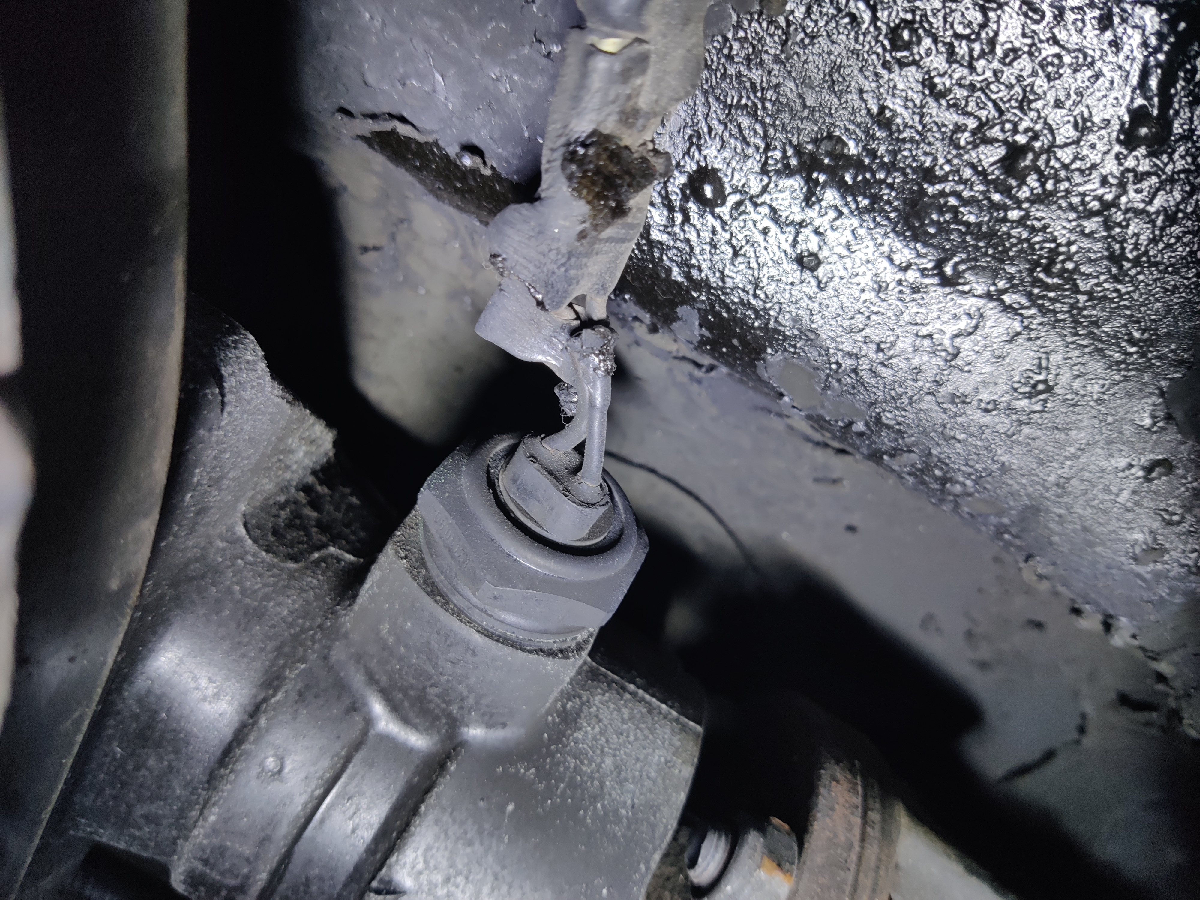

On enchaine sur le capteur.

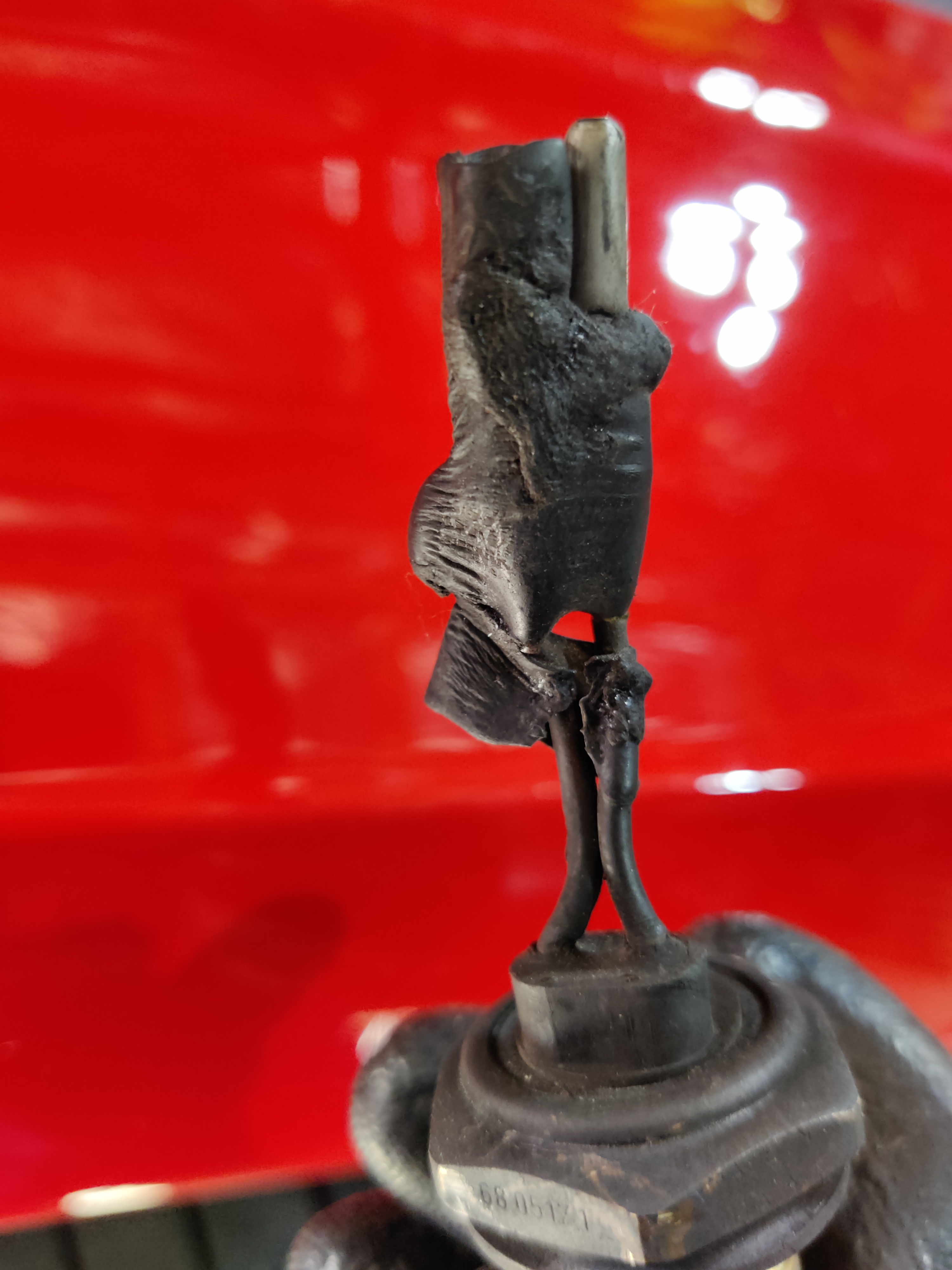

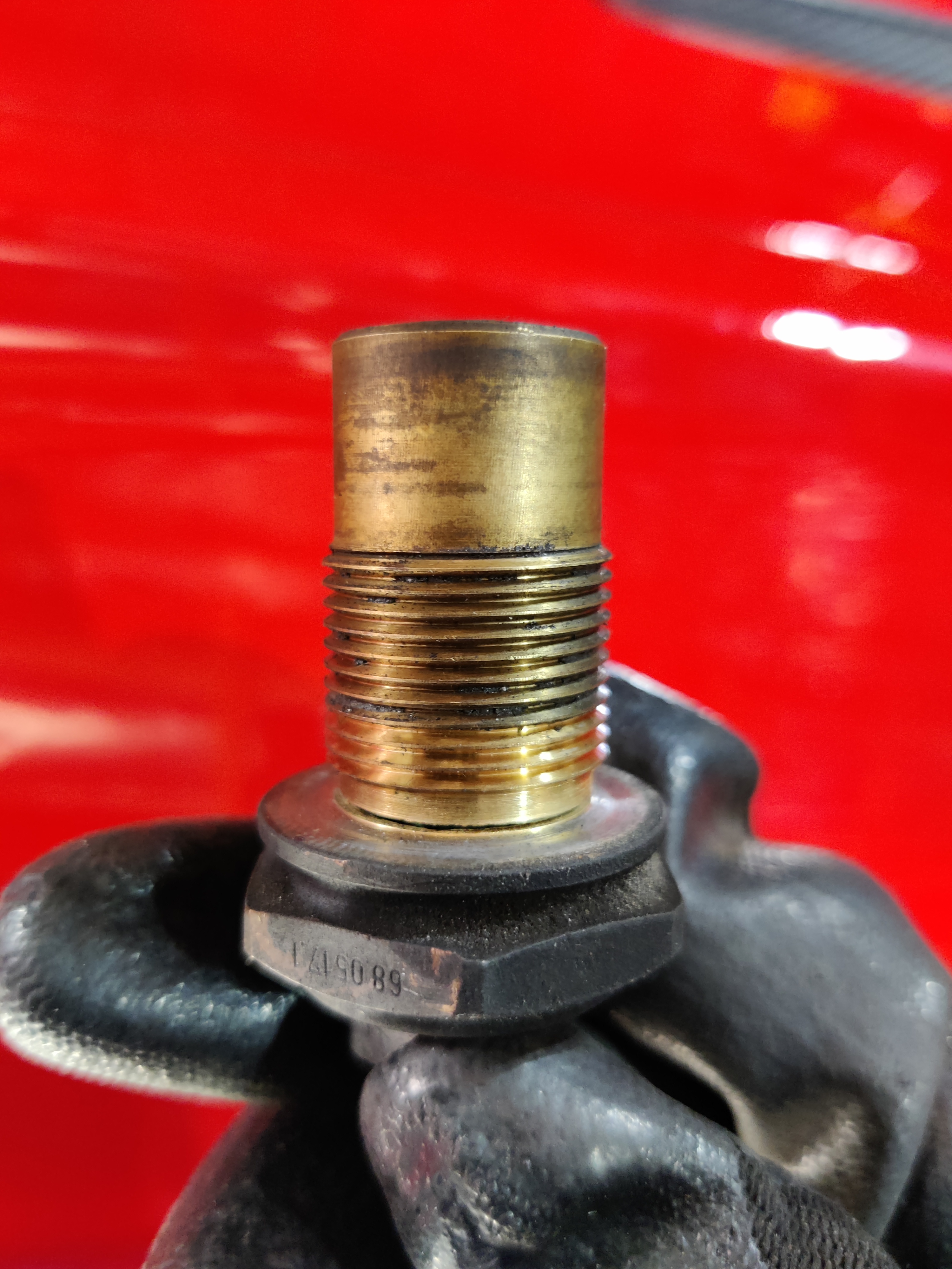

Déjà, c'est galère à enlever, il faut une clef de 32 (que je n'ai pas bien entendu), je sors la grosse pince multiprise, et surprise, ça se dévisse sans aucune résistance.
Bonne nouvelle.

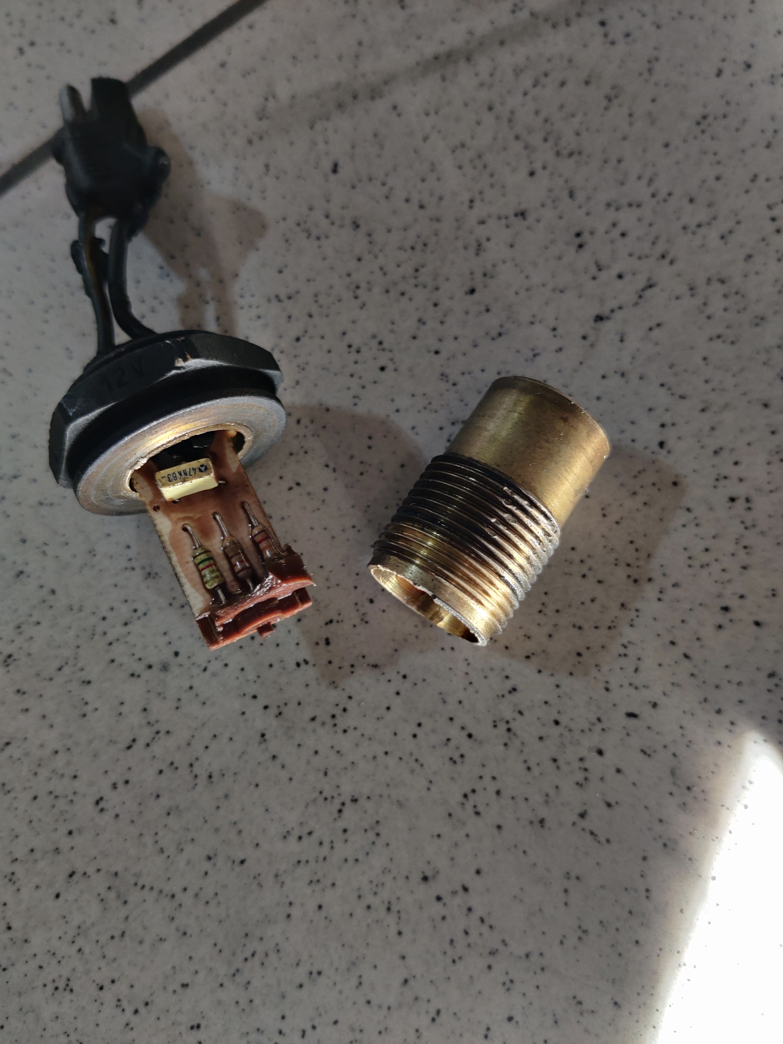

Sauf que si on regarde de plus près, vous voyez la fissure entre la tête et le corps, ce n'est pas d'origine ça.
Le connecteur, bien qu'il a une tête effrayante, est au final encore fonctionnel, il n'y a pas de court jus entre les deux câbles.
Du coup, vous me connaissez, on va quand même voir ce que l'on peut faire.

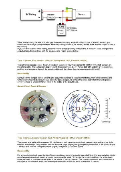

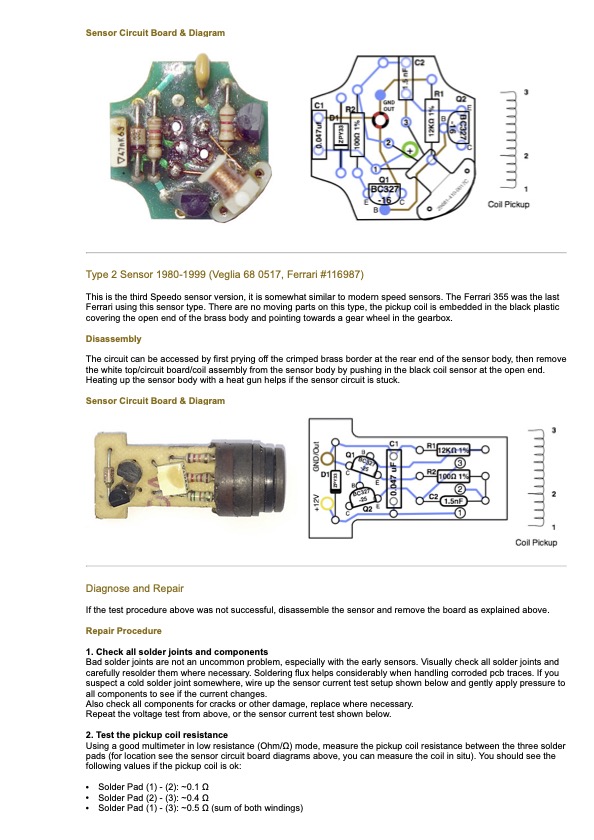

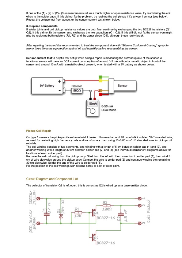

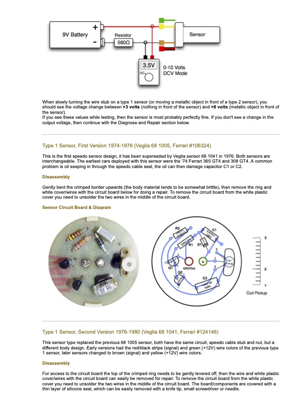

Je n'y vais pas à l'aveugle, je suis tombé sur une superbe page sur ce capteur (partagé avec pas mal de ferrari jusqu'à la 355).
http://www.dinoplex.org/instruments/vegliaspeedosensor/

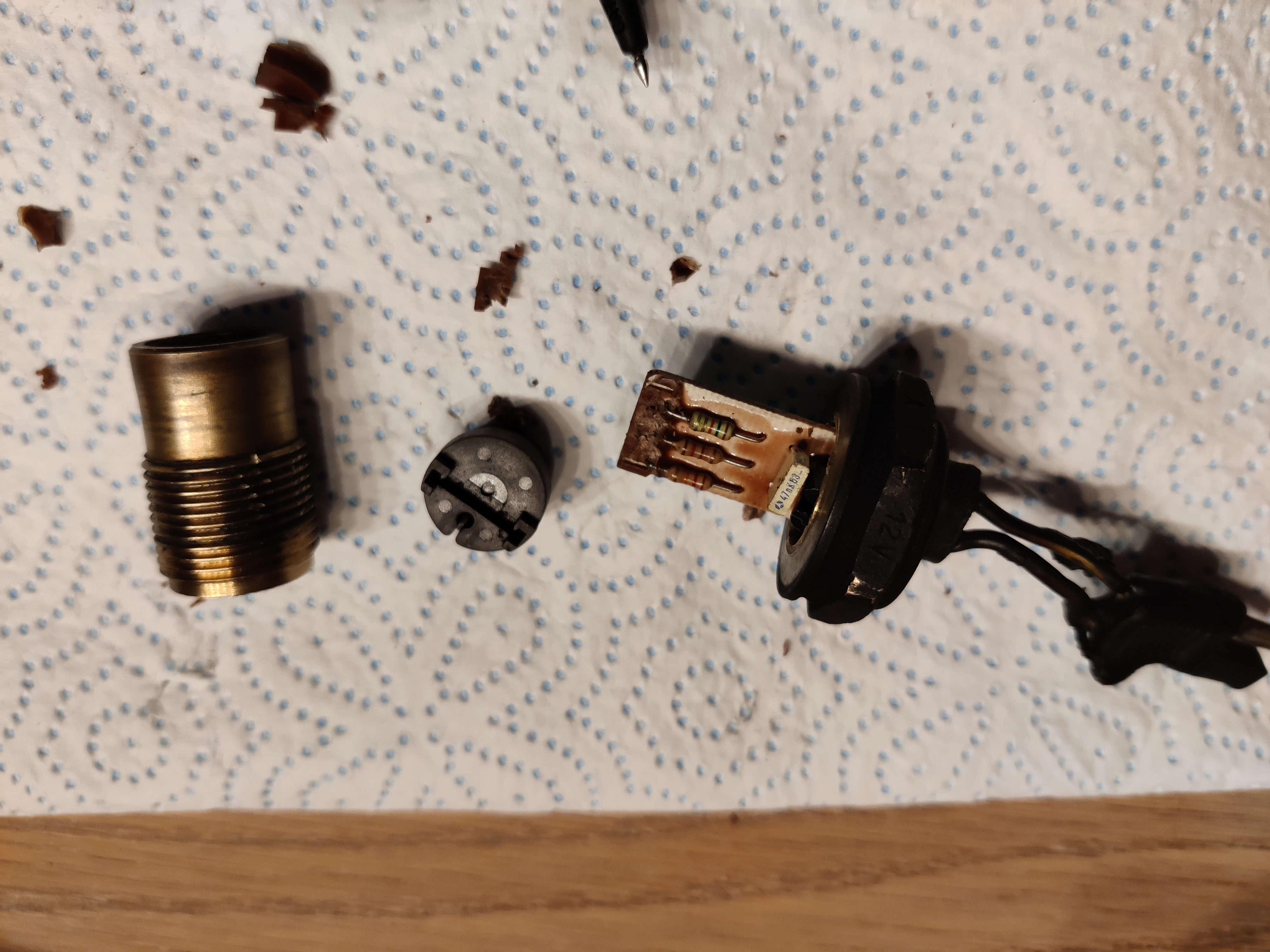

Au cas où cette page disparaissait, j'en mets ici copie de ce qui nous intéresse. Super boulot en tout cas de l'équipe de dinoplex.
Armé de mon multimètre, je me mets donc en tête de tenter la réparation, mais malheureusement, il est FUBAR. L'extrémité devrait être relié à deux bobines qui seraient dans le capuchon brun, et il n'y a aucun câble qui relie les deux parties, et je ne trouve pas où commence les dites bobines.
A priori, c'est foutu, il va falloir le remplacer. Elle devrait être en un morceau normalement, j'ai la vague impression de ne pas être le premier à être passé par là.
Et bien entendu, comme toutes pièces partagées avec ferrari qui a tendance à tomber en panne, c'est rare et revendu bien trop cher pour ce que c'est.
Pour le moment, en stock chez superformance à priori, pour la modique somme de 250€
, 5x le prix normal, je cherche un peu moins cher si possible.
Si vous en avez un HS, je prends aussi, pour tenter la réparation.
Bonne nouvelle.
