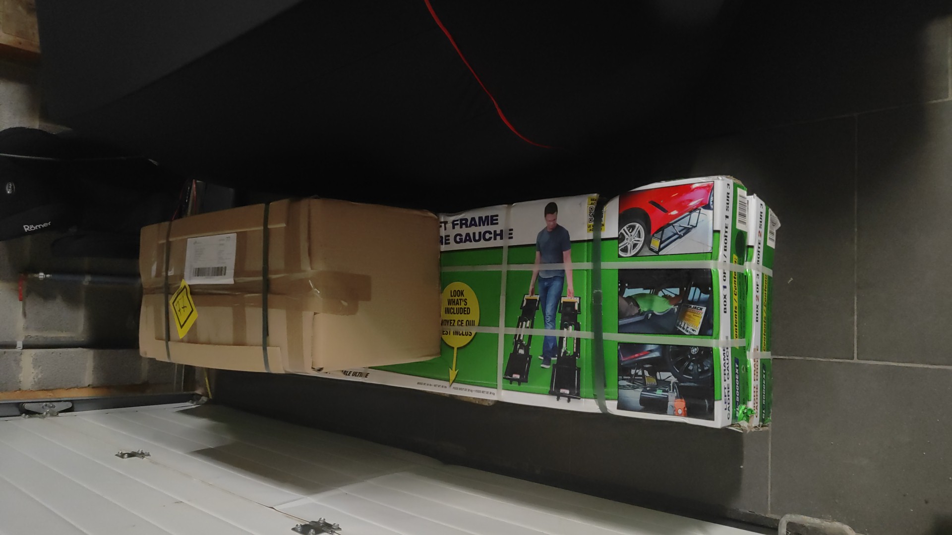

Papa Noël est passé et il a déposé dans mon petit soulier un joli colis très bien emballé
Oui, un Quickjack. Il est fort cet homme en rouge. Comment il a fait pour deviner?
Premier constat.
C'est très facilement manœuvrable et déplaçable par une personne seule même toujours emballé. Faut juste un peu de bonne volonté et pas trop de guimauve dans les bras (le colis complet frise les 100kg mais c'est en 3 parties).
L'emballage est nickel. Frigolite pour tout protéger et les rampes sont emballés dans deux planches de bois pour éviter les chocs. Top
Le montage.
Honnêtement, c'est pas bien compliqué. Ils ont réalisé une vidéo qui explique toute la procédure. Il suffit de suivre les instructions. Il y a un QR code dans le mode d'emploi qui renvoie vers la vidéo. Difficile de faire plus simple.
Question matériel, il faut une clef de 22, une de 17 et une de 19, du téflon pour les raccords (ils fournissent de la colle mais il faut attendre 24h alors et j'avais trop hâte de l'essayer
), une clef Alen (fournie).
Temps de montage en prenant son temps, une heure. Mais j'avais vraiment pas d'espace dans le garage.

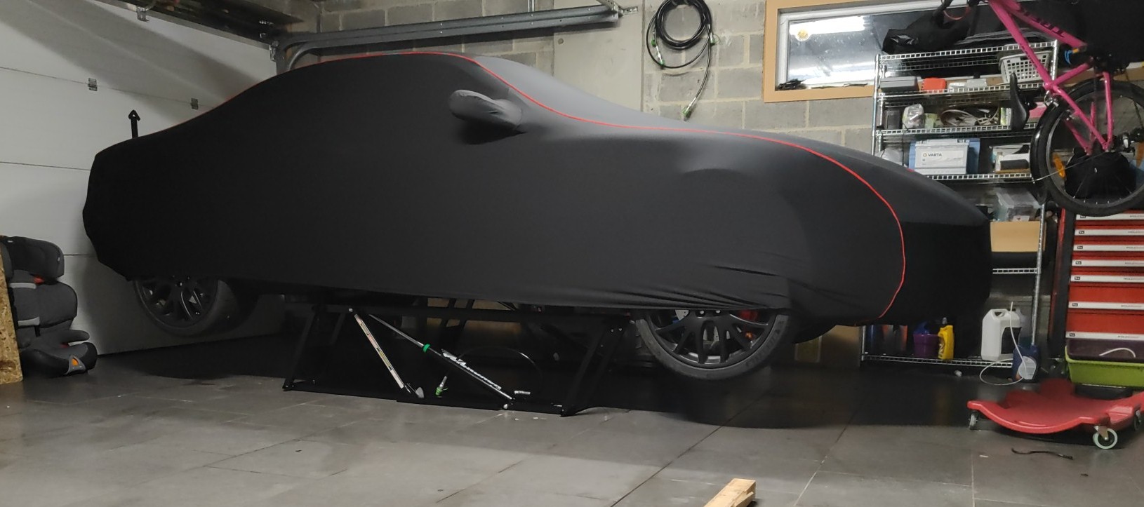

Fonctionnement.
J'ai opté pour la version 12V. Pourquoi ? Parce qu'il n'y avait plus de 220v et qu'ils vont prendre 10% en janvier
Il fonctionne donc avec une batterie qui traîne dans le garage et des câbles. Juste pour l'info. J'ai essayé avec le C-Teck en mode supply... Ça marche pas
Il donne pas assez de jus. Niveau dimension, j'ai pris un 5000EXT, bon pour lever jusqu'à 2,3T.
Résultat.
Relevé au maximum, ça laisse un bon 50cm sous la voiture et un passage libre au milieu. On peut enlever toutes les durites et le compresseur quand il est bien calé. C'est confortable.
Je vous remets une vidéo plutôt bien faite de la chaîne GBRNR. Il aime bien aussi
youtu.be/KnGgik4p7S0
Joyeux Noël et bonne année

Joyeux Noël cooldent
Et je traduis pour nos amis français: Frigolite = "polystyrène expansé"
ça me paraît pas mal du tout ce pont, ça va venir concurrencer le twinbusch que je convoite (et qu'à aussi joeley)
Livraison plus simple, montage bien plus simple, pas besoin de logistique pour l'amener dans mon garage, et je ne pourrais pas lever mon auto de plus de 80cm de toutes façons because mécanisme de porte. Donc la question se pose.....
