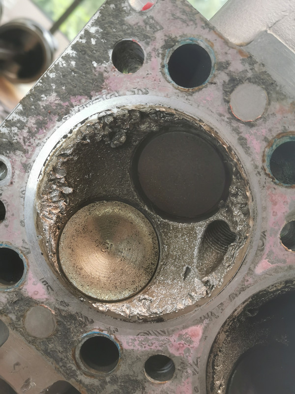

biturbo1984 a écrit : Image
Incroyable ces dégâts sur la chemise et sur la culasse :shock: .
Comment ça a été fait?
Re: divers travaux
Publié : dim. 23 oct. 2022 08:21
par sebasto35
Un siège de soupape qui s'est baladé?
Re: divers travaux
Publié : lun. 24 oct. 2022 08:06
par biturbo1984
Oui siège de soupape

ça soupipe ça soupape ça soupipe ça soupape et paf ça soupape plus :roll:

Sur-régime, pb de distrib pour cette soupape tordue?

C'est le moteur de shamal cassé.. Il suis pas dit donc :lol:

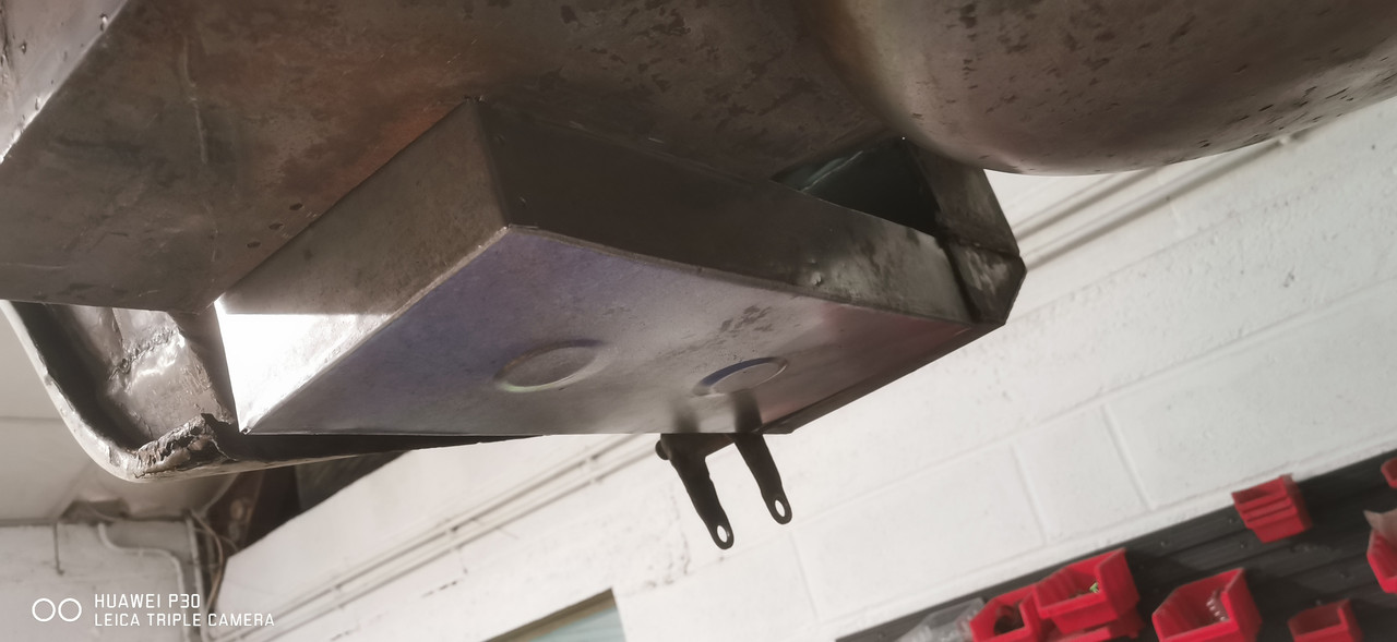

par biturbo1984

par Uzy_Hoy
C'est une petite Mini qui pointe le bout de son nez ? :)
Re: divers travaux
Publié : ven. 11 nov. 2022 21:28
par biturbo1984
Oui mais je ne fais pas de carrosserie dans mon atelier.
J'en ai profité ce matin vu qu'il était fermé pour aller chez mon ex patron pour allé faire le bac a batterie, et vu qu'il na plus de carrossier... Il entasse le temps de trouvé

par Froggie
Bouffé comme il était, ce bac a du recevoir de l'acide...
La fibre de verre pour le "renforcer" avait été aussi mise sur les parties adjacentes du fond de coffre :?
Apparemment, après avoir enlevé le goudron/blackson du dessous de coffre, la tôle dessous semble en bon état, donc pas vraiment de corrosion "normale".
Tu confirmes?
