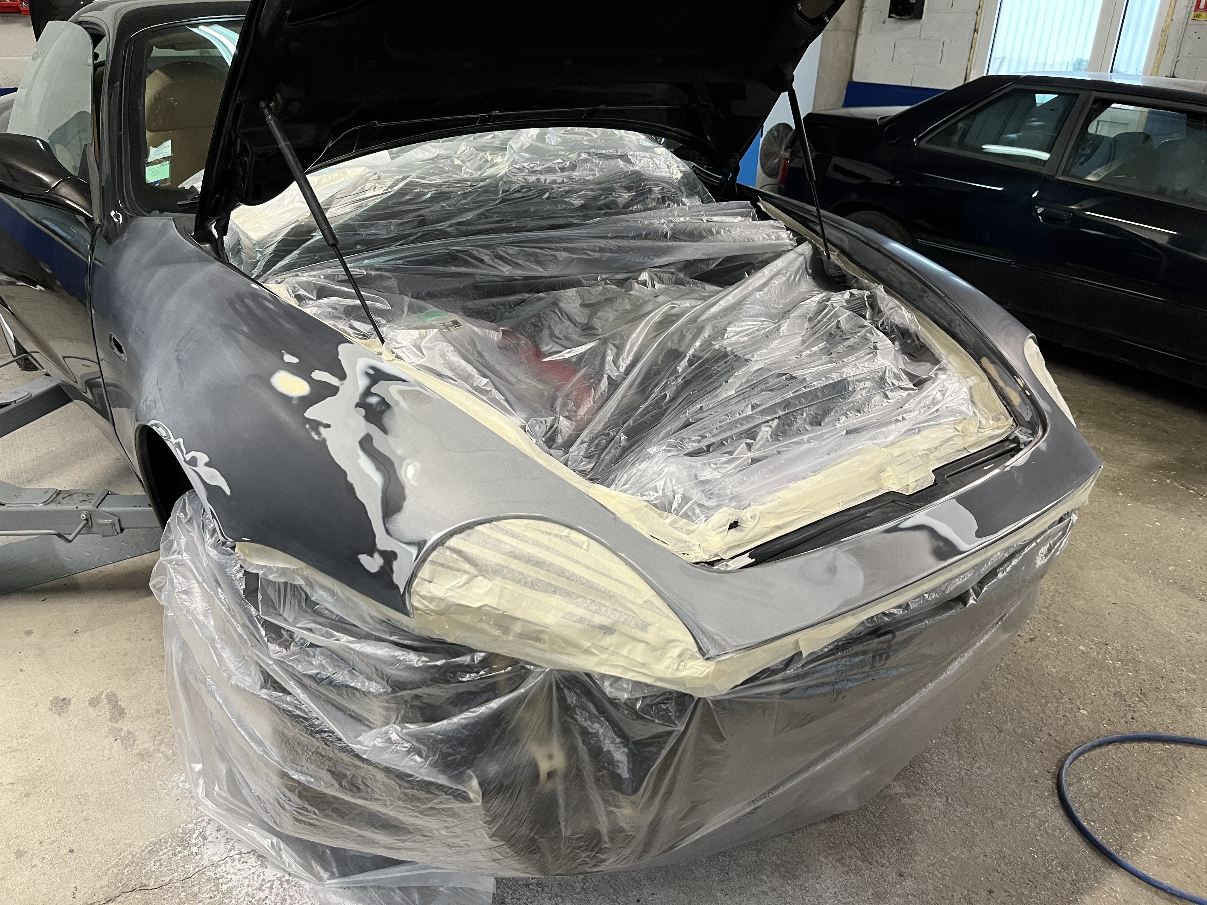

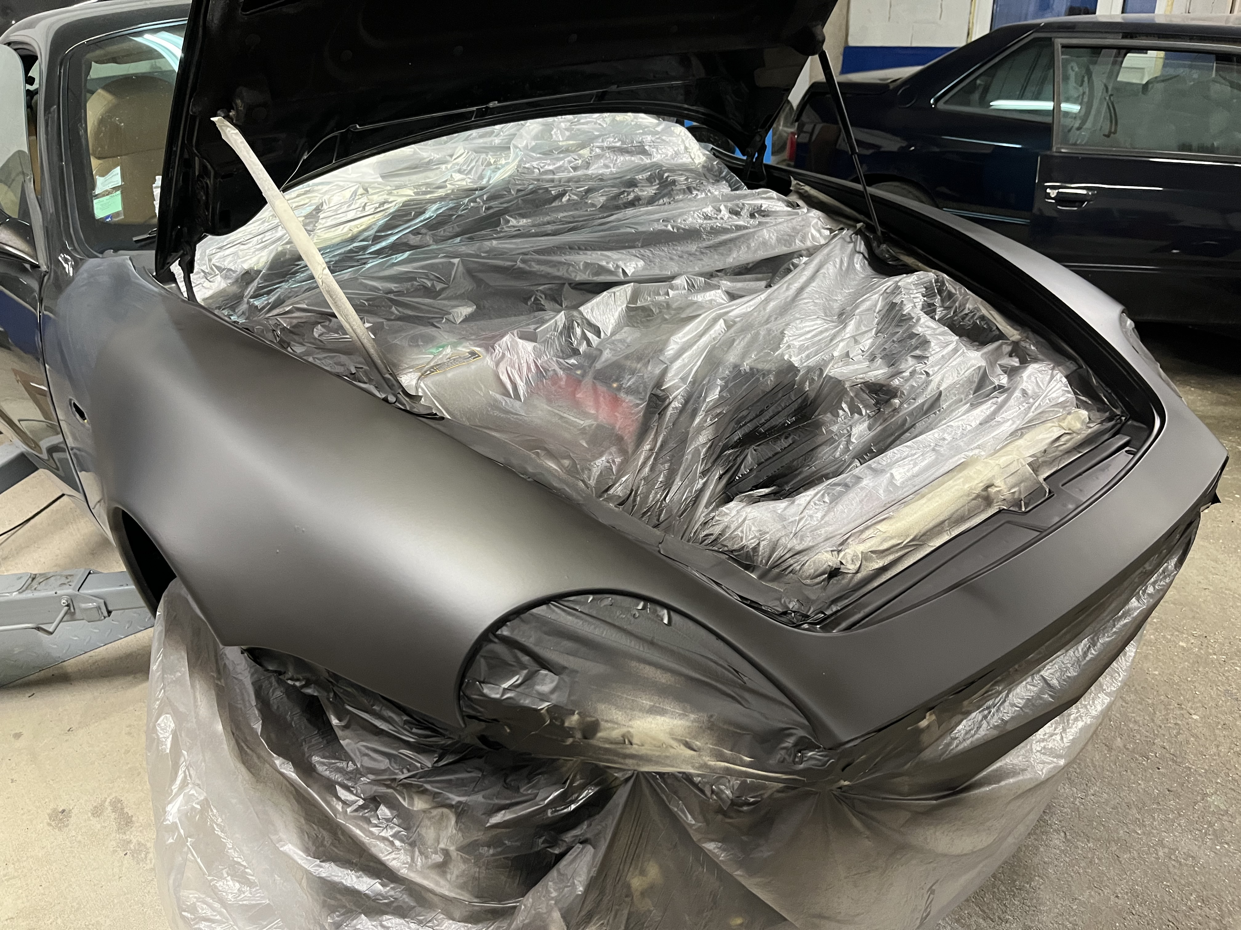

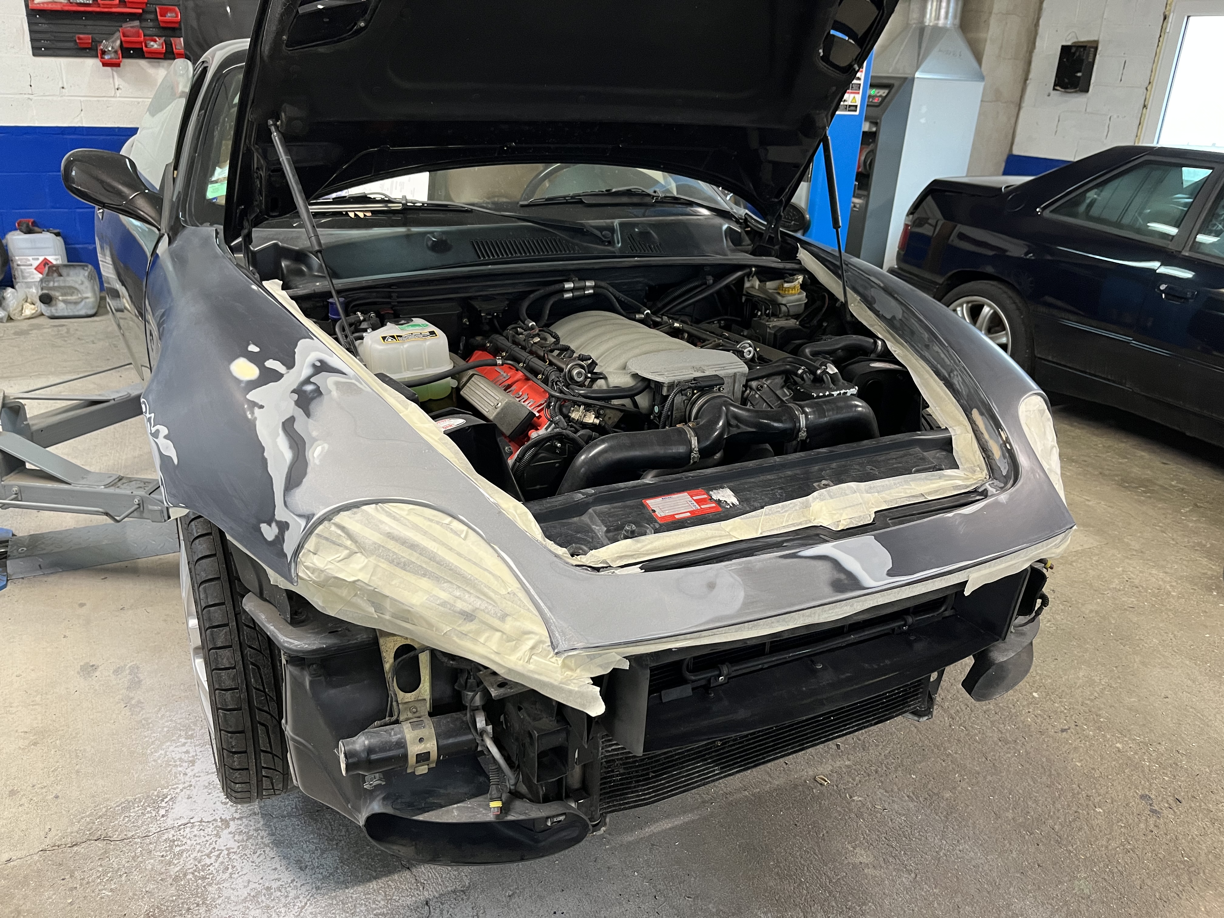

Un peux de carrosserie sur une 3200
Début de semaine peinture

Comment il a pu se faire ce trou dans la gorge? :?
C'est celle de Cedfred dans le fond? il vient de loin...

Froggie a écrit :Comment il a pu se faire ce trou dans la gorge? :?
je pense qu'elle a eu un gros choc avant, rien n'est en ligne et le bloc aile avant a été remplacé, il y avait du mastic partout, j'ai tout descendu a la calle pour que ce soir le plus fin possible, dessouder et redresser les parti tordu, et le peu de mastic que j'ai utilise est du mastic alu, bien plus solide que le jaune ou blanc habituel, sa ne bougera plus, ou d'ici 15 ans, car ca reste du mastic ca travail un jour ou l'autre il faut pas le nier.
oui primats de Cédric, entretien et embrayage
