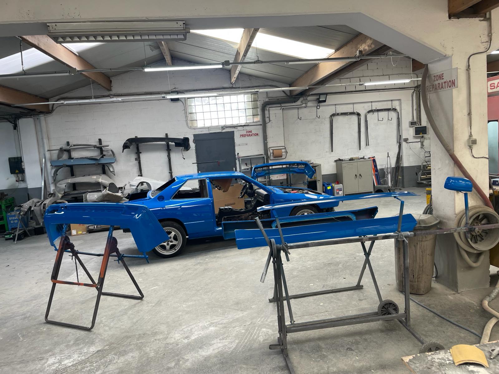

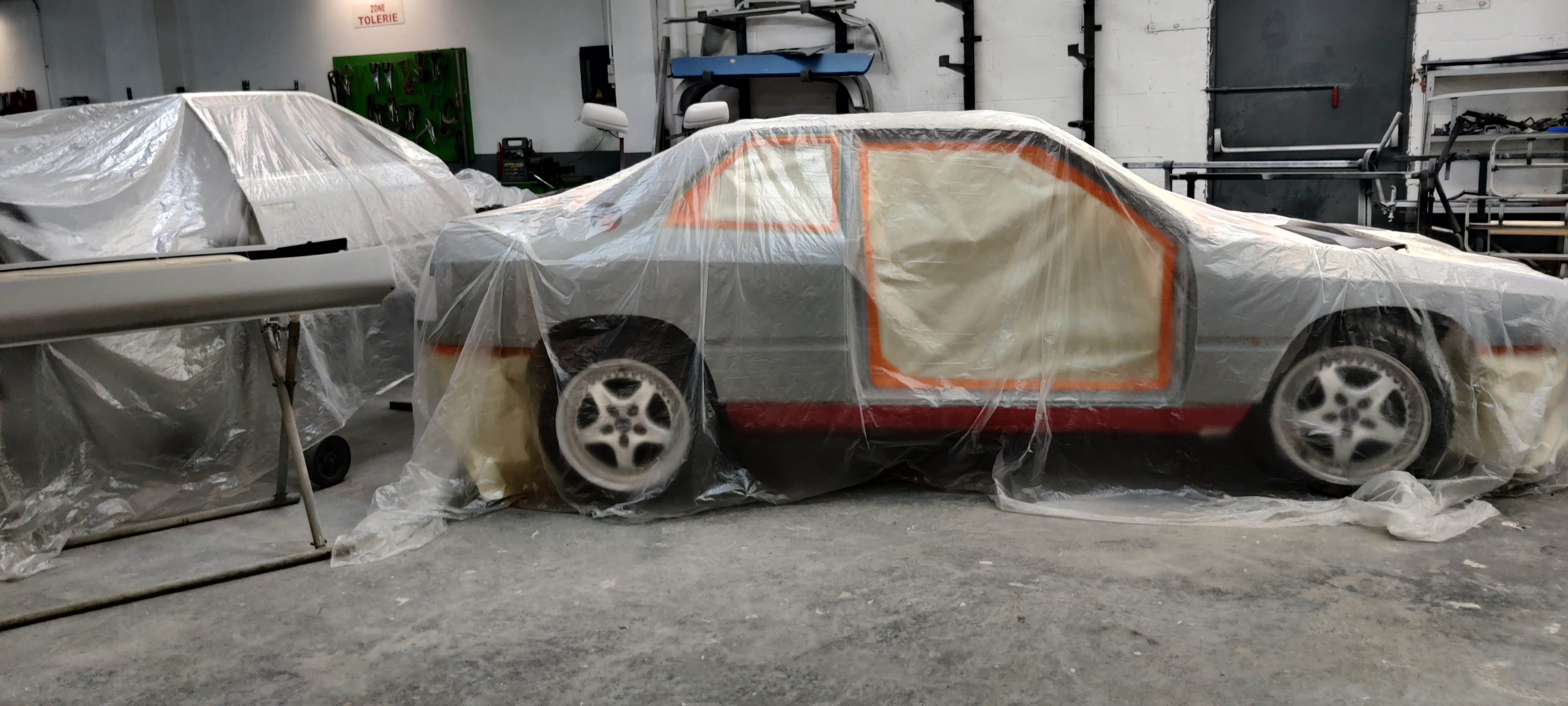

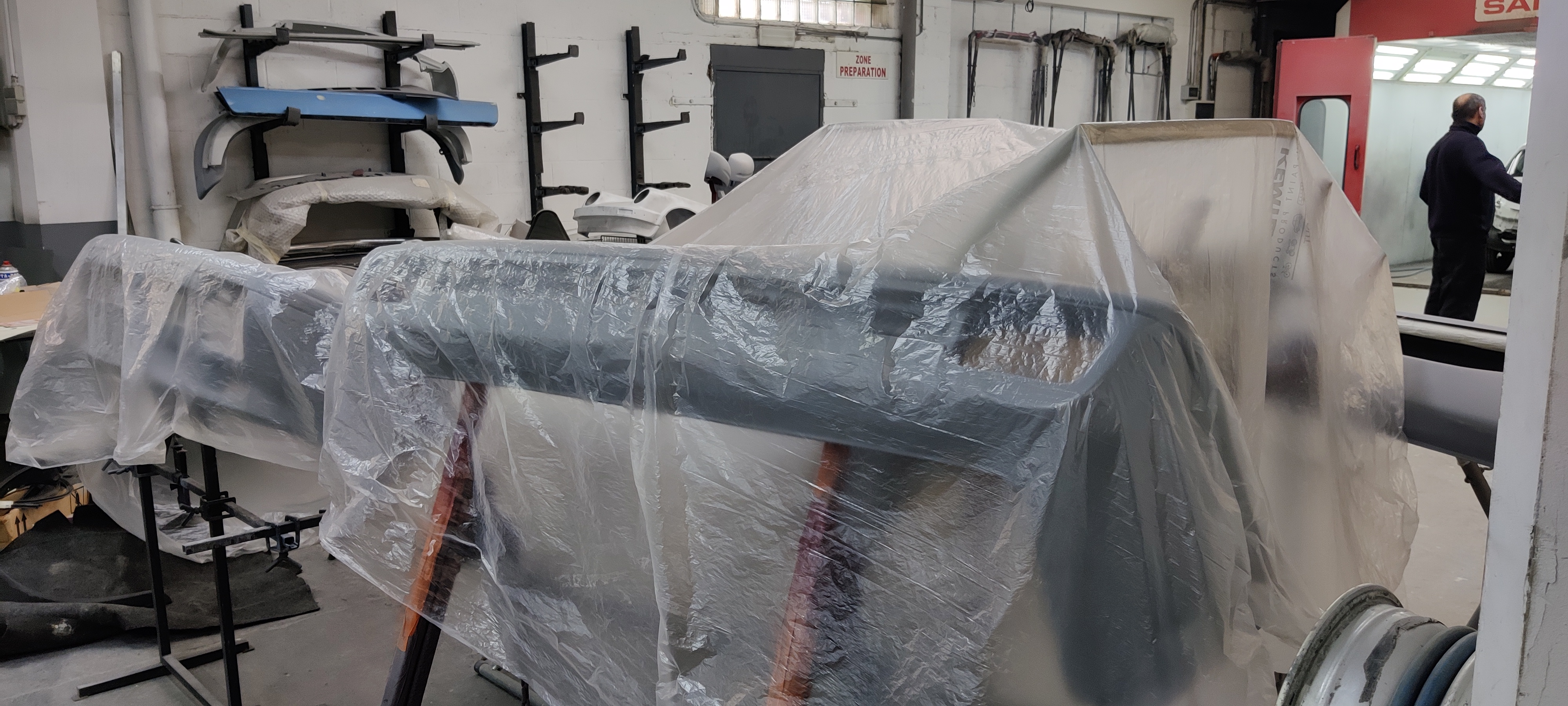

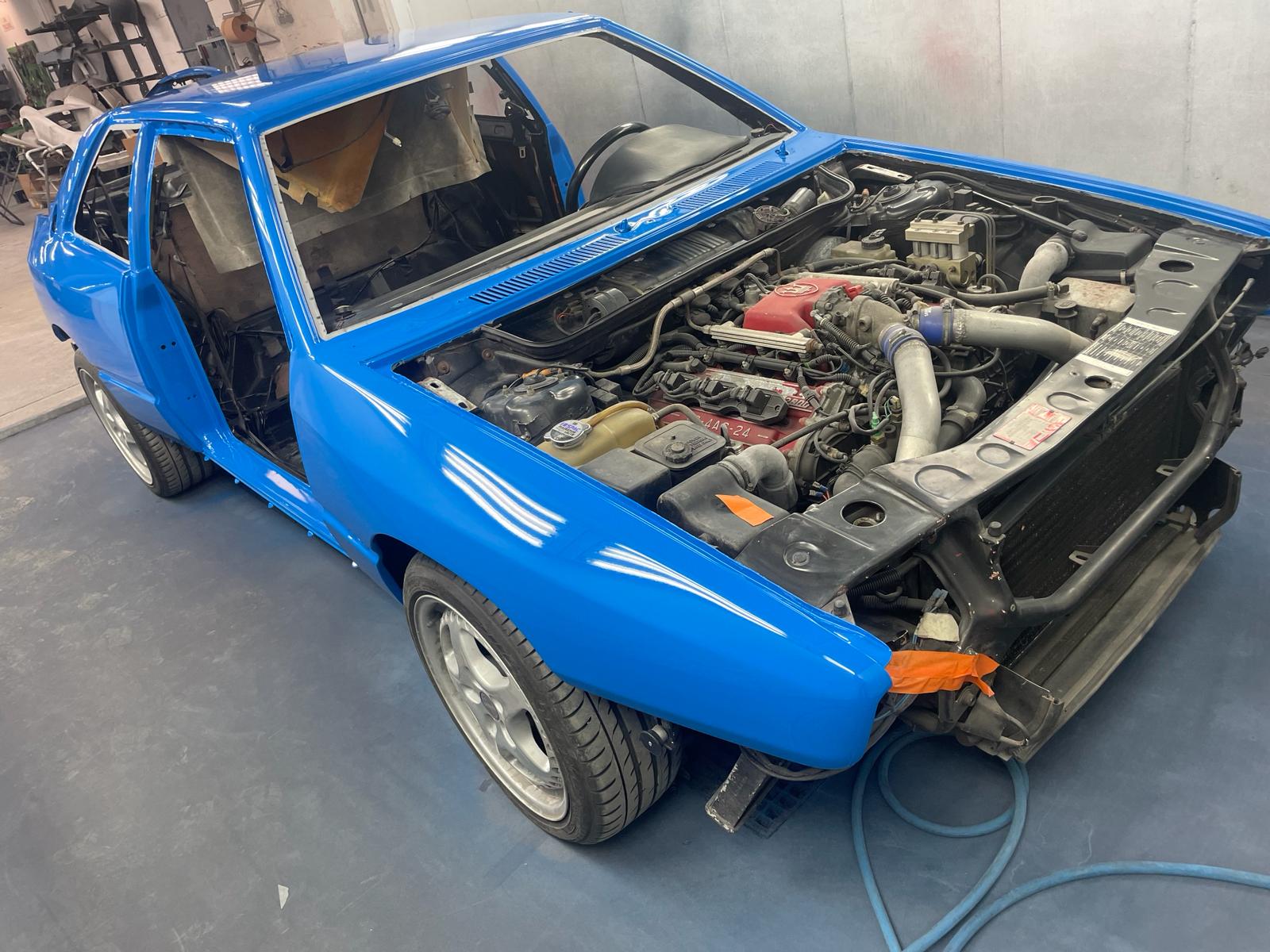

Re: Maserati Ghibli Cup 2.8
Ca prend un peu de temps.
La voiture était prête à peindre depuis quelques semaines.
En attente de livraison pour les bons pigments, et bien entendu elle était juste devant la cabine pour bien embêter son monde.
C'est enfin chose faite depuis cette après-midi.
Alors, c'est sur, il y a encore "un peu" de travail avant qu'elle ne reprenne la route
Mais bordel ça fait plaisir de la voir comme cela.
Pas d'inquiétude pour l'headliner qui pend lamentablement, il va être refait (tant qu'on y est...)
Pourquoi la suspension arrière est-elle aussi haute: les éléments manquants pèsent tant que ça?
Hâte de la voir remontée et pimpante
Du coup tu vas pouvoir tenter le covering en rose.
Tout l'intérieur, la ligne d'échappement complète, le parechocs + renfort, la malle de coffre, le capot, tous les vitrages, les phares, les deux portes, les bas de caisse, la batterie et d'autres trucs, oui, elle doit bien peser 25% de moins comme cela.

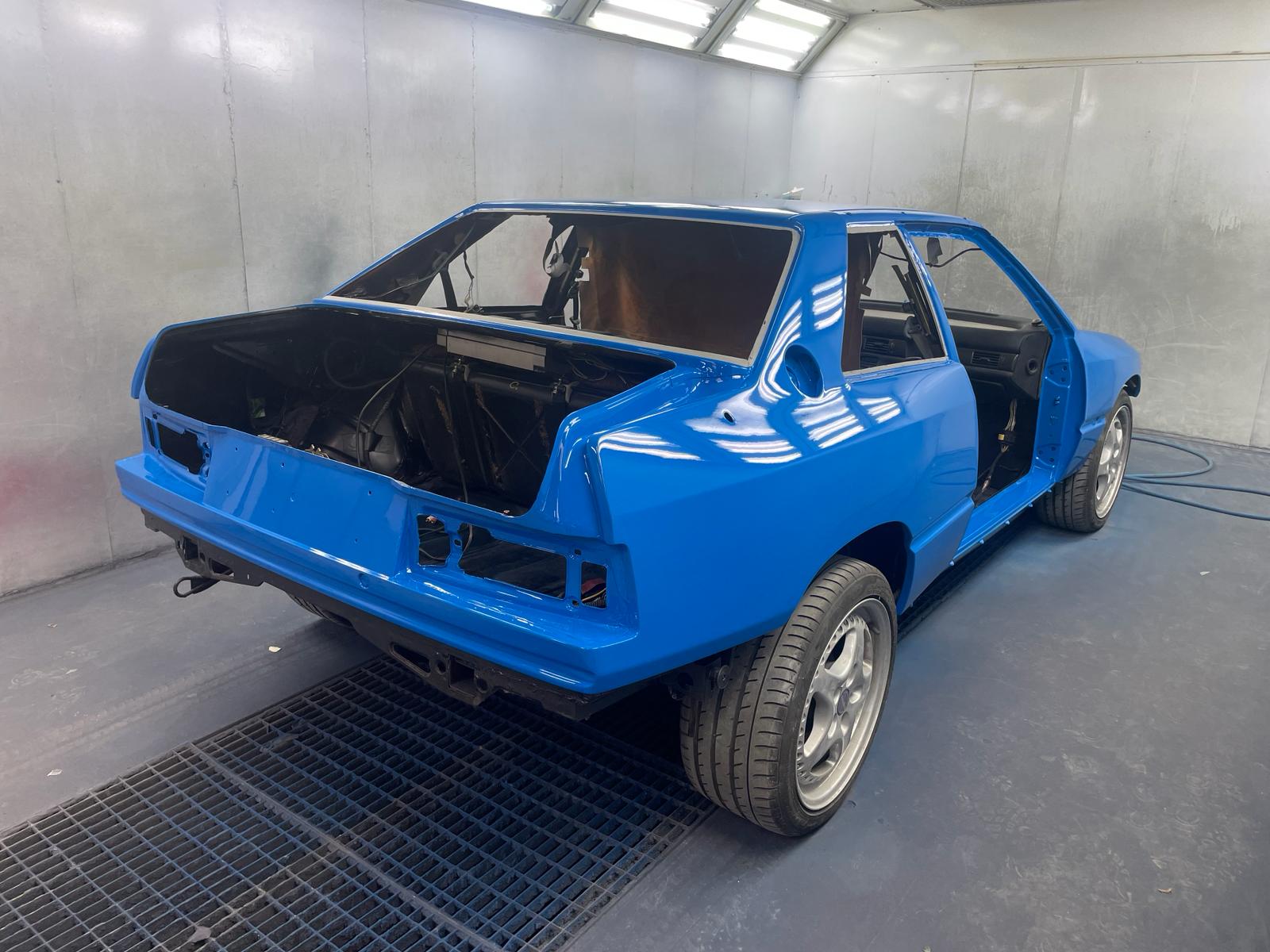

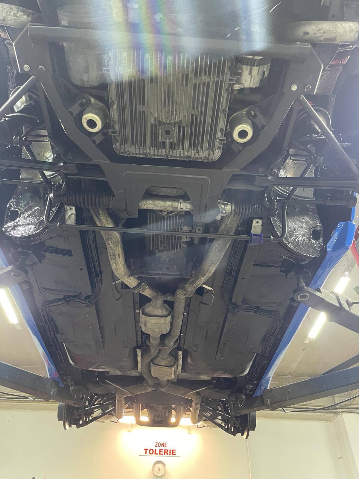

Ca c'est la question qui fache.
La voiture y est depuis un temps certain maintenant et il y a eu "un peu" plus de boulot que prévu à l'origine (surtout au niveau des dessous, j'avais montré quelques photos durant l'été il me semble), et on a rajouté des trucs pas prévus parce que "tant qu'on y est" qui ont légèrement gonflé le devis initial :
En plus de démontage/remontage intégral de la caisse, de sa préparation et la mise en peinture, des travaux au niveau du chassis (ça a pris quand même pas de temps) et du traitement de celui-ci, il y a eu dépose et traitement du berceau moteur, remise à neuf des bras de suspension (uniquement sablage et protection des parties métalliques, j'ai le diverses rotules chez moi à remplacer), traitement des bares de stab et nouveaux silent block, replacement des joints, reprise de certaines réparations qui avaient été faites à l'époque par les Estoniens, remplacement ciel de toit, thermolaquage de certaines pièces...
On tourne donc autour des 10k€.
En brut, ça fait un montant plus que conséquent (en fait, c'est plus que le cout d'achat de la voiture en 2012
), surtout si on compare à ce que pourrait couter une simple complète dans la même teinte, mais au final quand je vois le boulot de fou réalisé (même ajuster l'aile au pourtour du phare a demandé un travail bien plus important que ce que j'imaginais), je me dis que ça n'a pas l'air super rentable comme boulot en fait.
Je me dis que sur une cup, ça se justifie amplement et à nouveau, si je ne devais en garder qu'une, ce serait celle-là, zéro hésitation, donc ça aide à justifier.

Maintenant, ils n'ont pas de contrainte de temps, j'ai été introduit par un ami carrossier/débosselleur qui connait extrêmement bien le patron et je ne suis pas (je pense) un client pénible.
J'ai hâte tout de même de la récupérer.

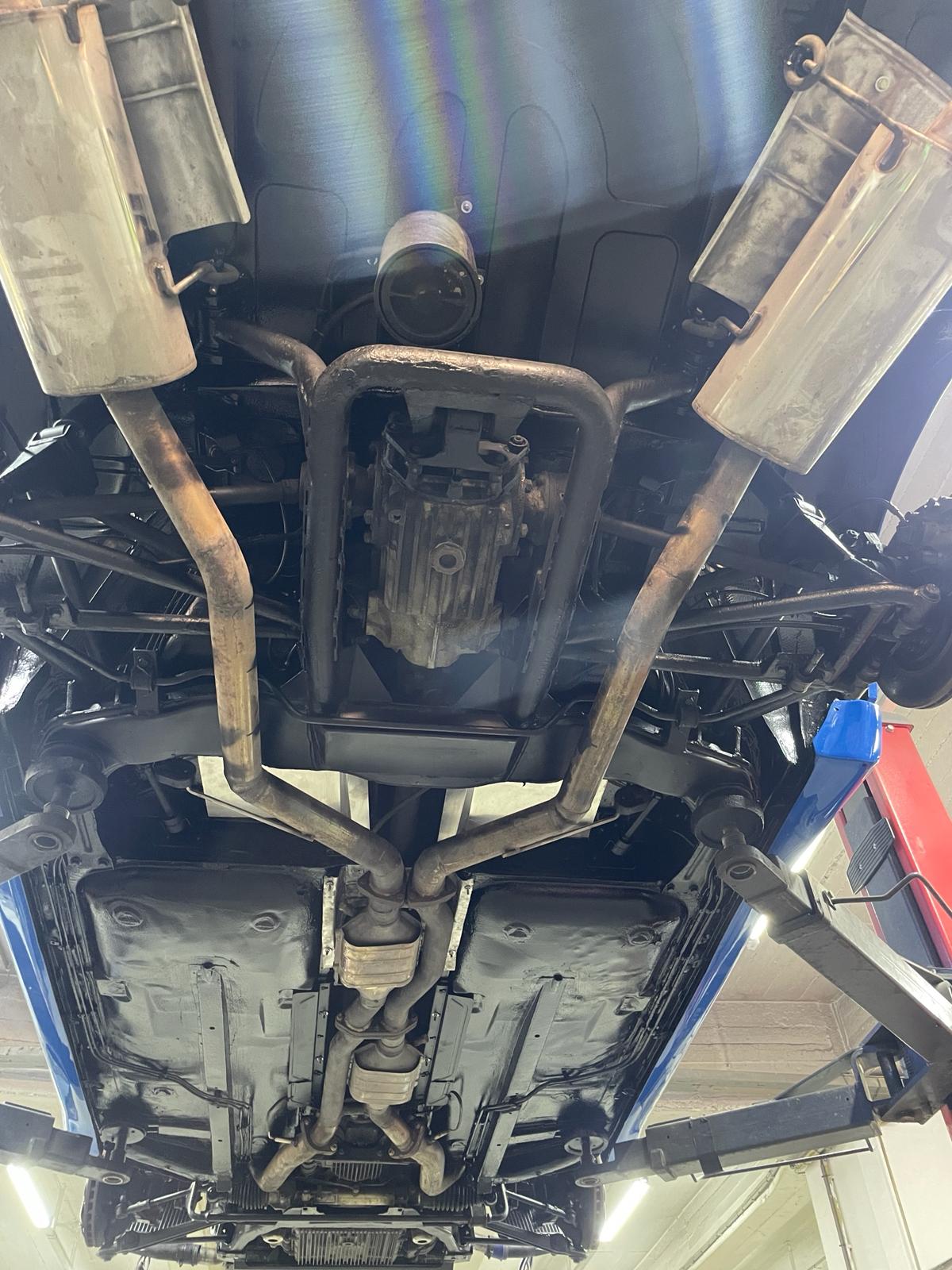

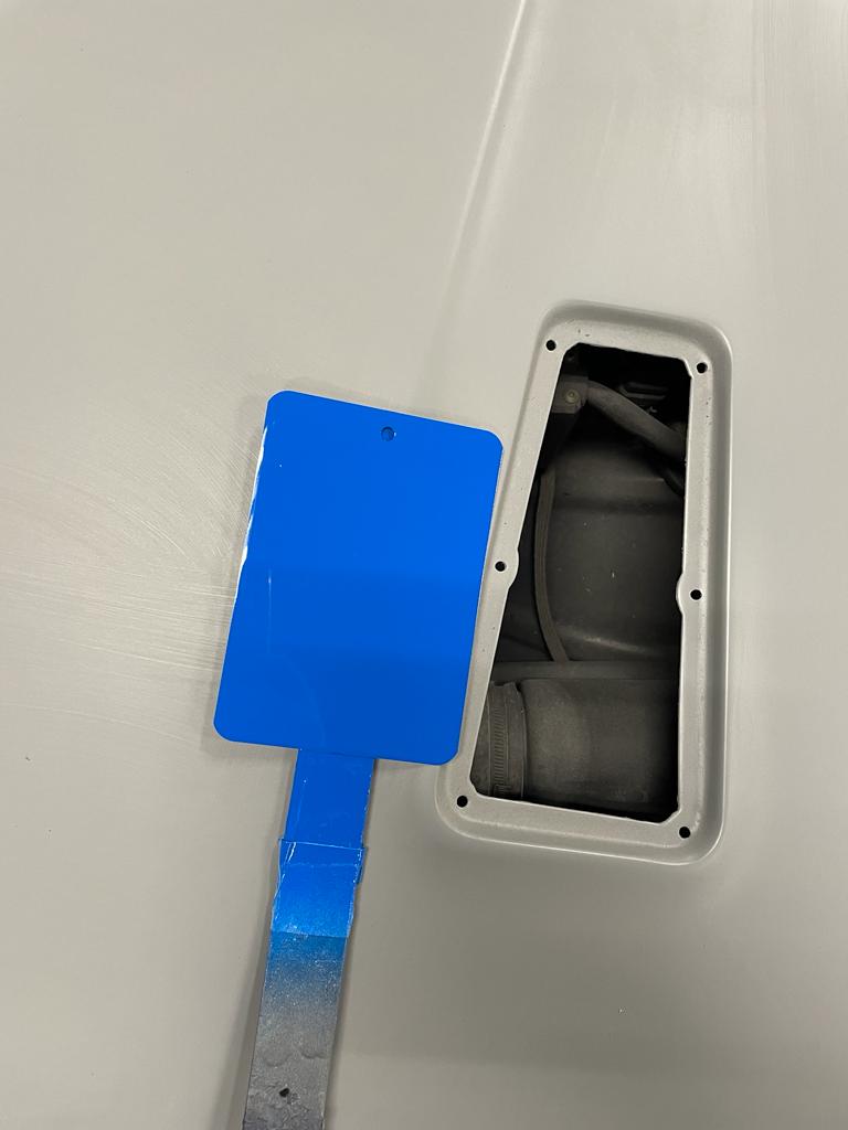

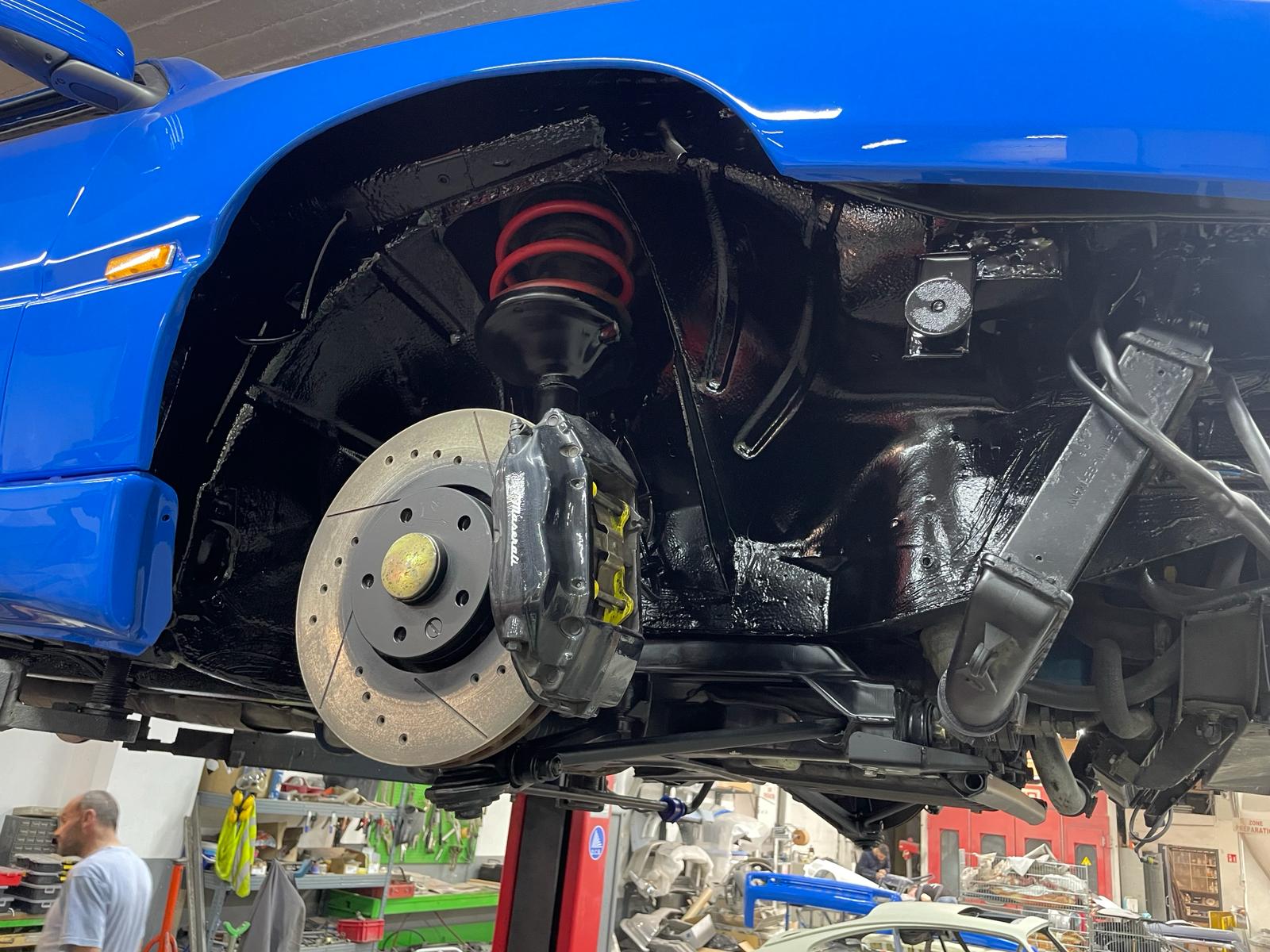

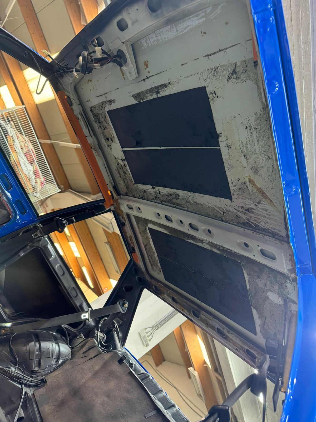

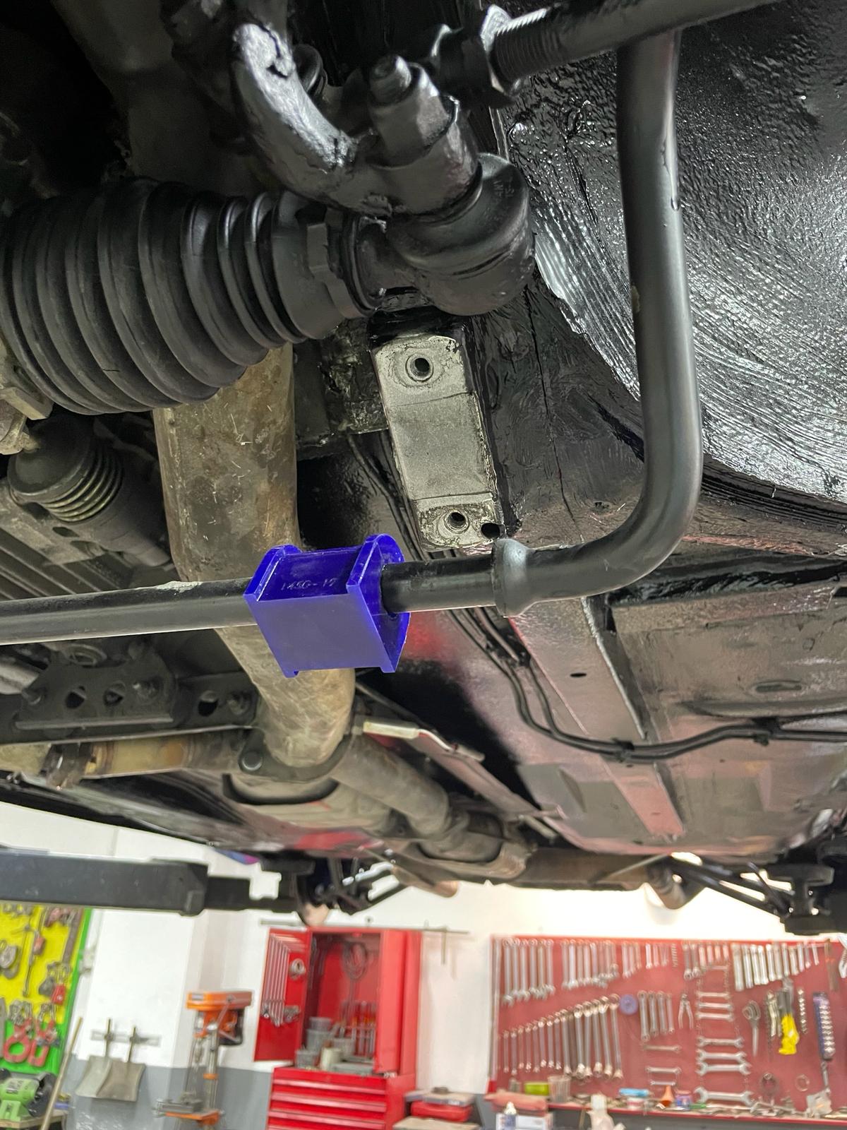

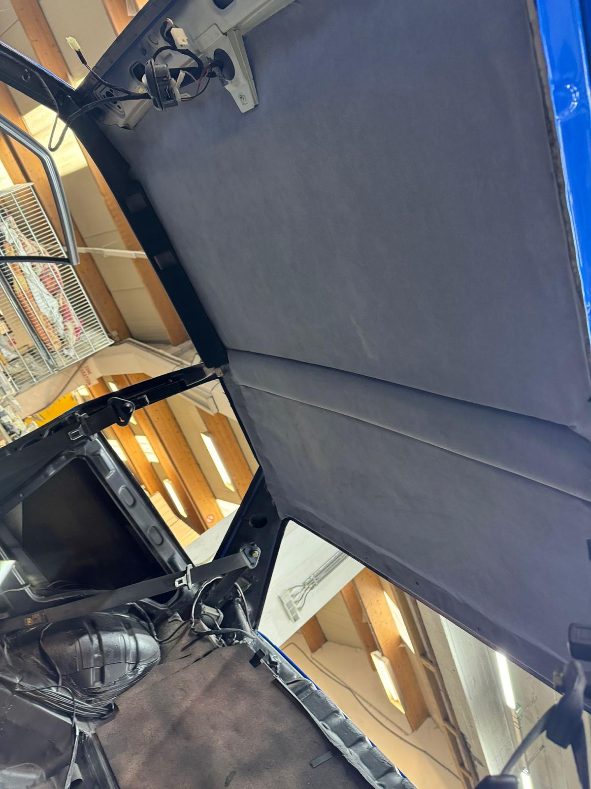

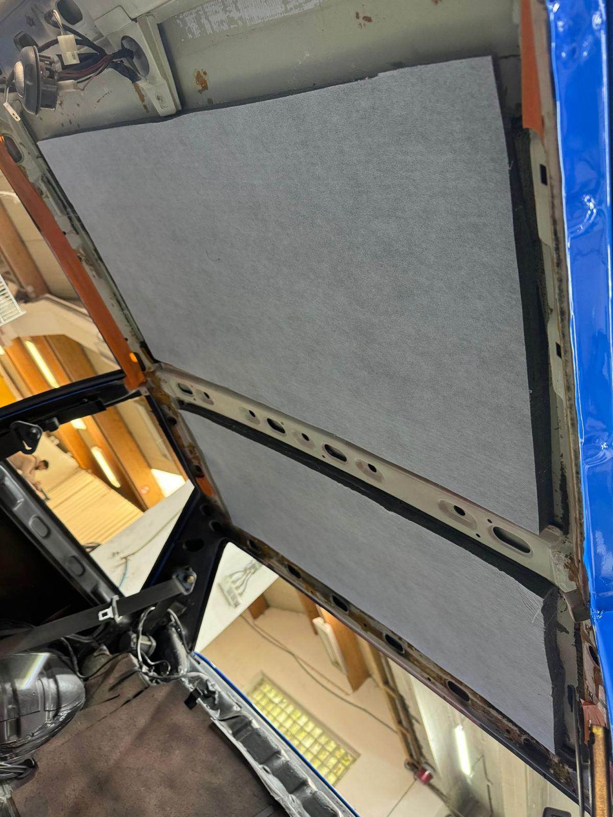

Ca avance, pas assez vite pour être prêt pour demain ceci dit.
Nouveau ciel de toit.
C'est ballot, j'ai deux clignotants droits.
Les dessous tous beaux tous propres,
Va falloir que passe l'échappement au polish metal après tout ça.
J'aime ce bleu.
Ca prend du temps, mais franchement, je suis content du boulot.

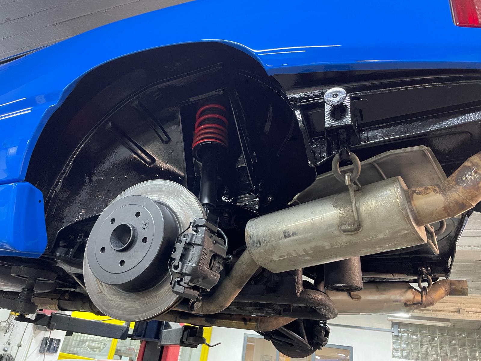

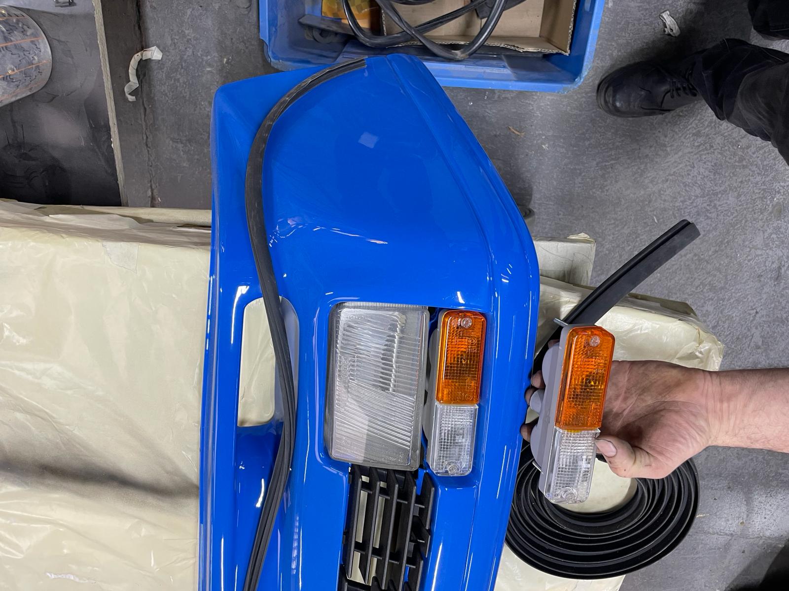

Petit à petit, ça se remonte, avec remplacement de toutes les pièces qui semblent un peu passées (vieux clignotants, éclairage de plaque, joint de bouchon d'essence, vérins, etc, etc...).
Il ne manque que les joints de parebrise et lunette arrière. Bien entendu ceux acheté chez MIE ne sont pas les bons, à priori ce sont des anciens de biturbo (il y a une encoche pour glisser un insert chromé de finition, absent sur la cup).
J'ai récupéré les anciens joints, j'imagine que je devrais pouvoir trouver un é"quivalent au mètre à vil prix (si vous avez en stock ceci dit, ça m'evitera de chercher).
Peu de chance qu'elle soit prête pour Spa par contre...
Mais pourquoi les étriers ne sont pas rouges?
