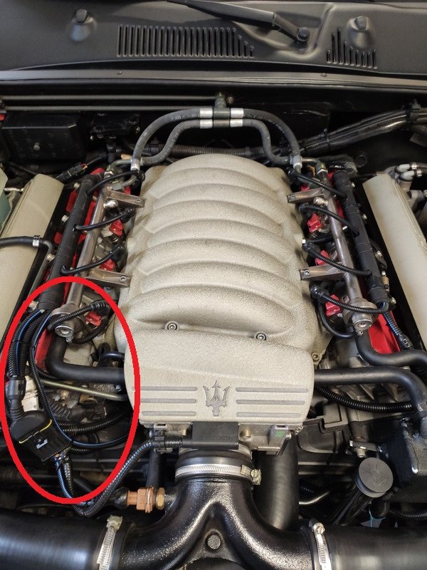

Petite mise à jour,
je m'y suis mis aussi, un peu moins de deux heures pour changer les 8 manchons + gaines + deux trois gaines par ci par la.
Voici le rendu :

Pour ceux qui sont mauvais en mécanique, comme moi, ça se fait tout seul avec un peu de patience !

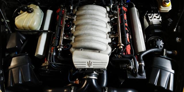

Re: [3200 GT] Changement manchons connecteurs injecteurs
Non mais il est très beau ton moteur...
J’ai pris cette photo justement.

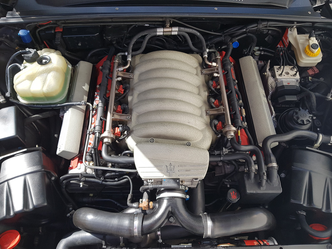

salut les copains 2 petites photos du remplacement de mes gains de fasceau electrique et des manchons d'injecteurs, bon caa va mais j'aigalerai pour les premiers pas tres faciles j'ai prix deux petits rivets que j'ai applatis pour tomber parfaitment dans les fiches et apres nickel, j'ai meme remplace u ntrois connectique avec un deux connectiques . Ca fait plus presentable et ca durera le temps que ca durera
PS / j'aiposte un message sur le logiciel pour maserati 3200 qui fonctionne super bien
je sais pour certainsils veront qu'une broche a sa gaine de dechirée sur le cote avant gauche cela c'est fait une fois que j'avais tout fini de remonter en voulant placer correctement les cables je prendrai le temps de modifier cela ulterieurement
C'est bien propre en tout cas felicitations !
tu as trouvé tes manchons chez quel fournisseur ?
J'ai trouvé les manchons sur le lien dans le forum , ils sont sur ali express, tu choisis ce que tu veux
