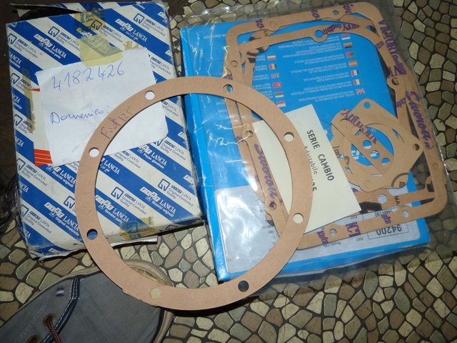

Une nouvelle pochette de joints (offerte par le marchand italien):

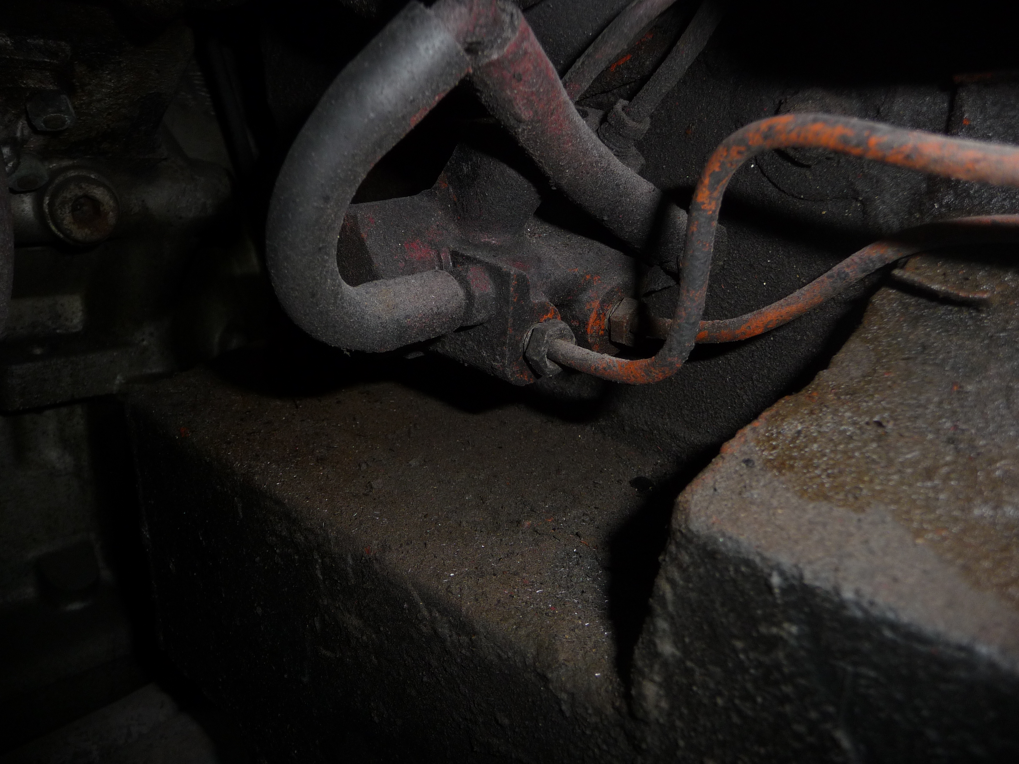

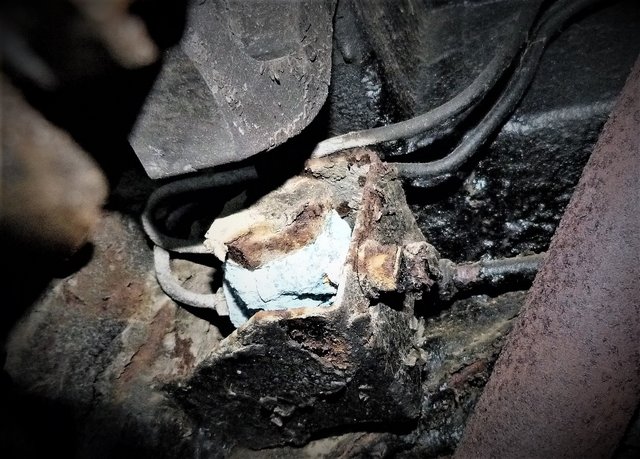

Mais aussi un nouveau répartiteur de freinage arrière. L'actuel étant visiblement foutu :

Le répartiteur de freinage est effectivement dans un piteux état. En comparaison, le mien de la même période semble comme neuf:

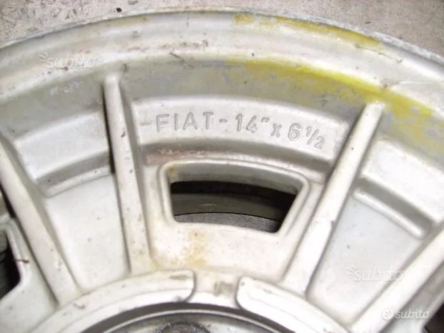

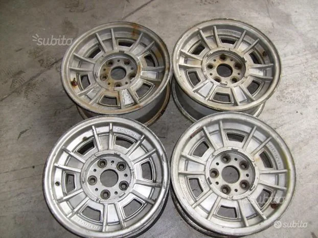

Pour les jantes, j'ai parcouru le poste de l'Indy. J’essaie de me faire un opinion sur le magnésium. Les Cromodora étaient en Magnésium ou en Alu ?
Par exemple, celles-ci qui étaient monté sur une FIAT Dino ou 130 :

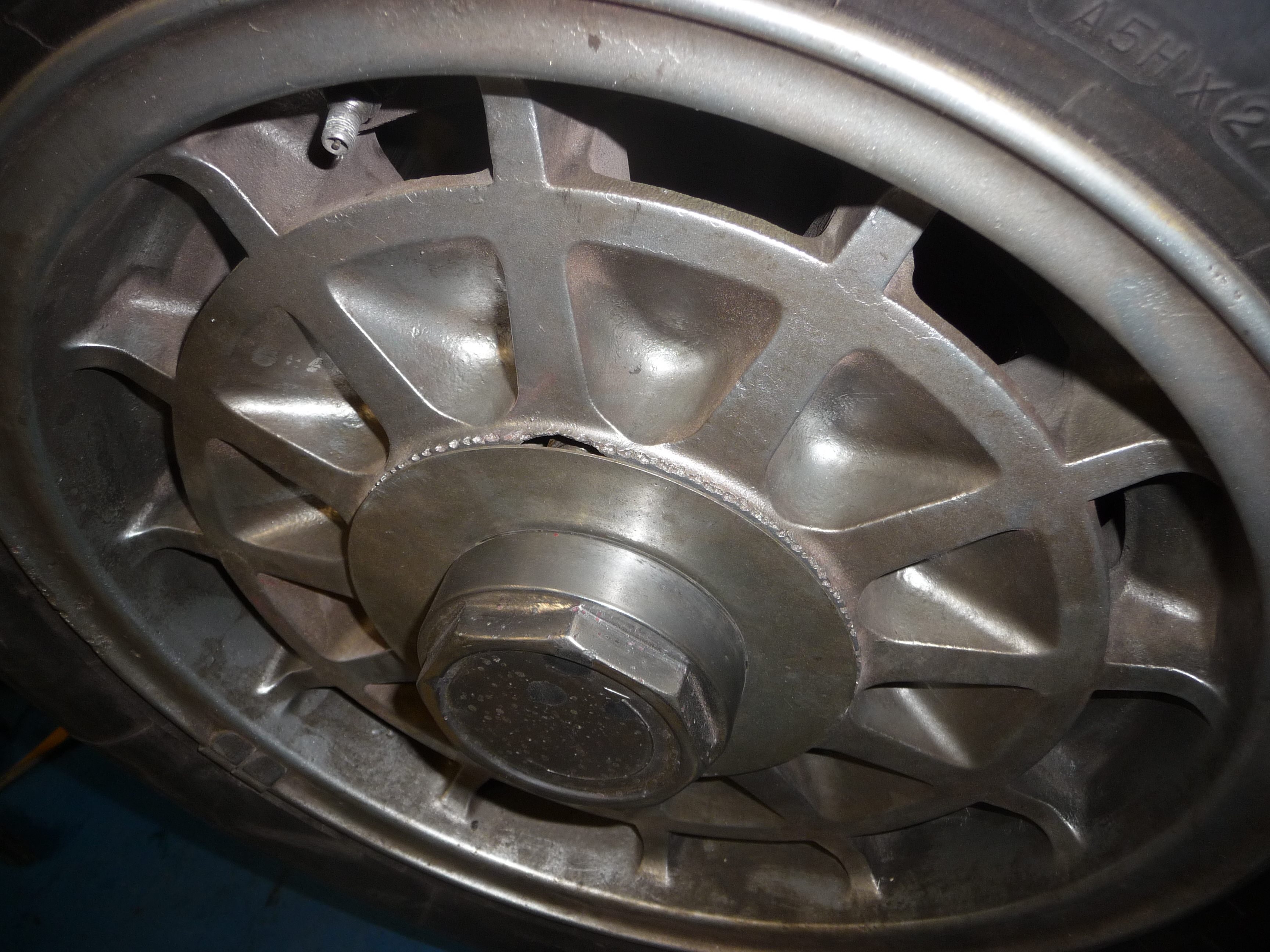

Je pense que tant Campagnolo que Cromodora faisaient de l'alu et du magnésium.
Les jantes que tu montres me semblent avoir un assez bon état de surface, c'est peut-être de l'alu.
Les jantes en magnésium ont en général un moins bon état de surface, la coulabilité du magnésium étant moindre. On observe souvent un aspect granuleux de l'état de fonderie.
Voici par exemple une de mes jantes:
Tu observes cette granulométrie au fond des cavités arrondies du corps de jante.
La peinture sur magnésium est également difficile avec une mauvaise adhérence si on ne fait pas un traitement ad-hoc, et ne permet en général pas de gommer entièrement ces défauts (sauf sur les jantes récentes en magnésium comme chez Ferrari, où les procédés ont été bcp améliorés)
Si ce sont des jantes qui ont eu un mauvais revêtement ou si elles ont été mal entretenues, on observe aussi alors des sortes de petites bulles de surface sous la peinture comme une peau d'orange (pas le cas apparemment sur mon Indy, heureusement). C'est un mauvais signe car cela indique qu'il y a de l'oxydation interne qui peut sévèrement fragiliser la roue.
Mieux vaut alors remplacer par d'autres roues et passer à l'aluminium si possible.

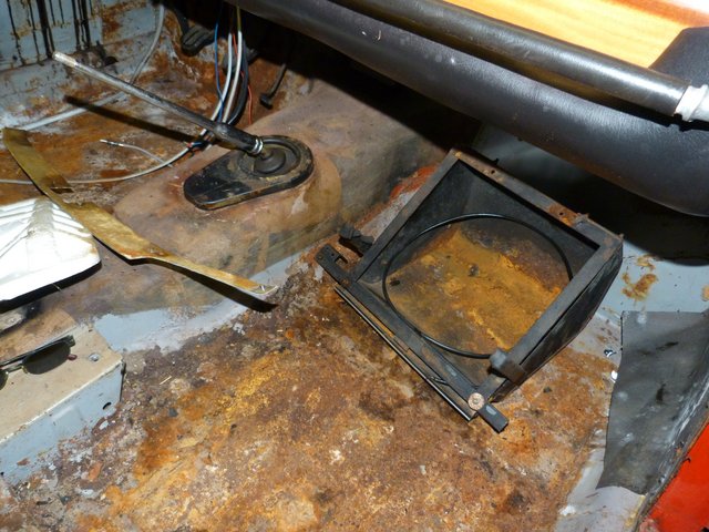

Pour le moment, l'intérieur ressemble à ça :
